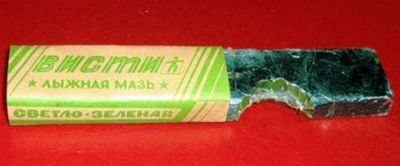

Покрась в зелёненький, а?

не так давно обнаружил у себя в хозяйстве несколько подобных конфеток))), но в деле по теме пока не опробовал...

И на счет покрасить - это мысль, будут котелки разноцветные, можно каждый тип смолы по жесткости покрасить разным. Только зеленым не хочу, нужно отходить от возможных цветов окислов меди, пускай будут желтая и фиолетовая. :)

Это как же ты собираешься работать, что у тебя изделие будет окисляться, да ещё и зелёным :biggrin2:
Ты на окислы забей, это не показатель. Ты смотри что бы глаза не уставали.
Тебе любая тётка которая вяжет, скажет насколько утомительно вязать чёрными нитками.
ну и где же ты раньше был? Я только в среду на Бухарестскую мотался, а там как раз Призма есть.
Про окисление - это шутка такая, но цвет желательно немного контрастным к металлу, чтобы визуально определять, как отмылось. Имхо.
А на счет вязания - если зареген в контакте, зайди на страницу моей жены. Дал первоначальный пинок и показал, как держать в руках крючок и спицы я. :biggrin2:  Тут освещение не последнюю роль играет, но тетки они такие - СНиПов не знают и про классы освещенности тоже.
