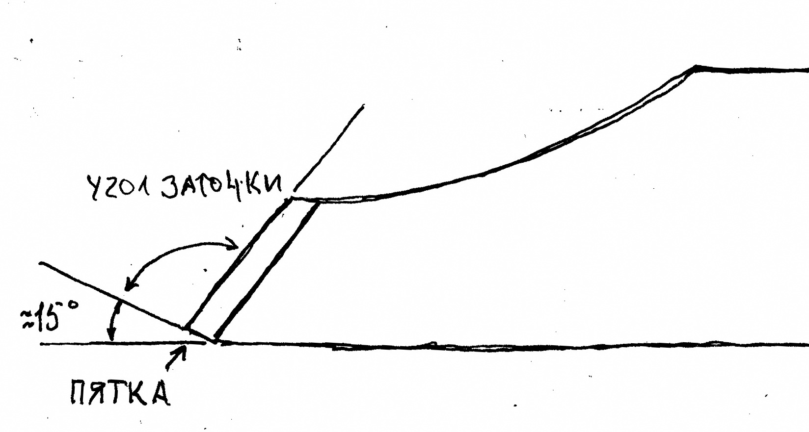

люди добрые подскажите по заточке штихеля из карбид-вольфрама под пневмогравер вальтмана.
спица 3мм ,снимаю фаску на конус зажимая в дрель спицу в противоход алмазной чашки установленой на точило с двигателем от стиралки (обороты не большие).грани в черновую  снимаю на  самодельном кондукторе типа  линдснеевских на этой же чашке.далее вывожу на таком алмазном бруске 28\20  и 7\5
http://www.sapphire.ru/vcd-279-1-6929/goodsinfo.html после на медно-фольгированном гетинаксе довожу пастой
алмазной 3/2 НОМ ,далее довожу на Арканзасе(без особого успеха).пятку под 50 градусов в черную  начинаю на 28\20 после также 7\5,паста  3\2 ,Арканзас.  в итоге: на втором резе отламывается кончик  штихеля снизу(резал  на совдеповском гаечном ключе) ,сделал  ошибочный вывод что  идет сильный удар на штихель.взял новую заготовку заточил на конус потолще 1.5мм(первый раз 1мм),повторил процесс заточки.установил  боек  поменьше в пневму. в итоге -также  почти сразу небольшой  скол на кончике. что не так не могу  понять.есть куча предположений ....  требуется помощь зала  .

А что значит " пятка под 50 градусов "?
Вы лучше нарисуйте вашу заточку.
Чем твёрже гравируемый материал - тем угол заточки больше

он лупит достаточно сильно ...... по этому начинайте с минимума........ угол да .. Николаич подсказал.... тупей... ключи каленые ... иногда прилично.........а поршень сколько весит?

я не гравер, но по-моему слишком острый угол  для гравировки по стали.
александр долгий,
Для комфортной работы механическими штихелями, пятка может быть около 15 градусов.
Для гравировки на твёрдых материалах, совокупность этих двух углов может доходить до 80; 85 гр
Начните с 70
и для начала просто железку возьмите а не ключ ...... там все таки спецсталь...... я вон когда по закалке резал....... там угол суммарный вообще чуть не 90 гр был...... удары есть удары......... и еще при выходе или в работе бывает ворочают... туда сюда.......и ломают кромку.........

сегодня переточил  штихеля , сделал угол потупее и  взял металл попроще (чернуху листовую)-все ОК.

хрупкий он........ я тоже сперва точил так потом стал тупее угол гораздо делать... а когда Олег Николаевич свой показал я тогда успокоился у него тоже изрядный угол........ чудес не бывает.. чем тверже тем хрупче...... алмаз тоже крошится легко...........
Чво-то я не въехал. Двух углов, которые на картинке? Тут нет никакой ошибки?
(Olaf 15.01.2017 00:01:13) совокупность этих двух углов может доходить до 80; 85 гр
Сначала формируется лицевой угол, допустим 55°, затем формируется пятка, ширина её примерно от 0,1 до 0,5 мм.
а угол 15°, вот уже и 70.
Вот же какой человек,  все ему не так)))мы все правильно поняли)))когда в квадрант воткнешь,  там же все наоборот, .... угол заточки где точится,  а угол режущий не рисовали. .он в уме)))

Да я понял, что неправильную картинку нужно правильно понять. Я не понял, нужно ли неправильную картинку перерисовывать на правильную. Это не будет слишком занудством?
И вот этот "угол заточки" и "лицевой угол"...я-то понимаю, что они относятся к процессу резания, а не к самому штихелю. Но может вместо них упоминать угол между передней и задней гранью? Или какой-нить угол заострения?
Эти вышеупомянутые "мы" не перестанут от этого понимать?
Иси чо - я просто спросить, не более.
bazzl,
Ну к примеру  мне тоже проще передний ,  задний, заострения,  вспомогательная фаска.....но я же не мы и мы с вами тоже еще не  мы)))  а мы начинаются от Альфаноф Линдснеев Грсов и иже с ними))резец штихелем обзывают, всякие боллы мессеры)))  и понеслось....секъюрите... дерби)))))
А квадрант! ? Глянешь а там перпендикуляр,  который 90 кагбэ,  почему то обозвали нулем,  зато горизонтально как раз наоборот, )))
