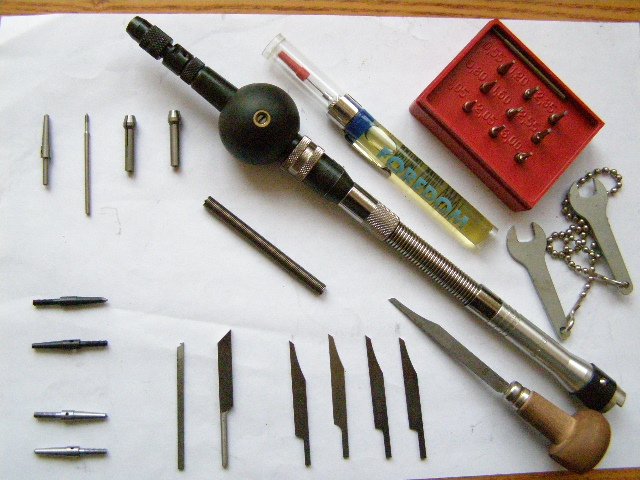

Добавлено: 15.11.2007 22:30:37
![]() Как иллюстрация к выше сказанному, и хорошее дополнение к наконечнику №9D в красной коробочке. Комплект различных ударных насадок. |
