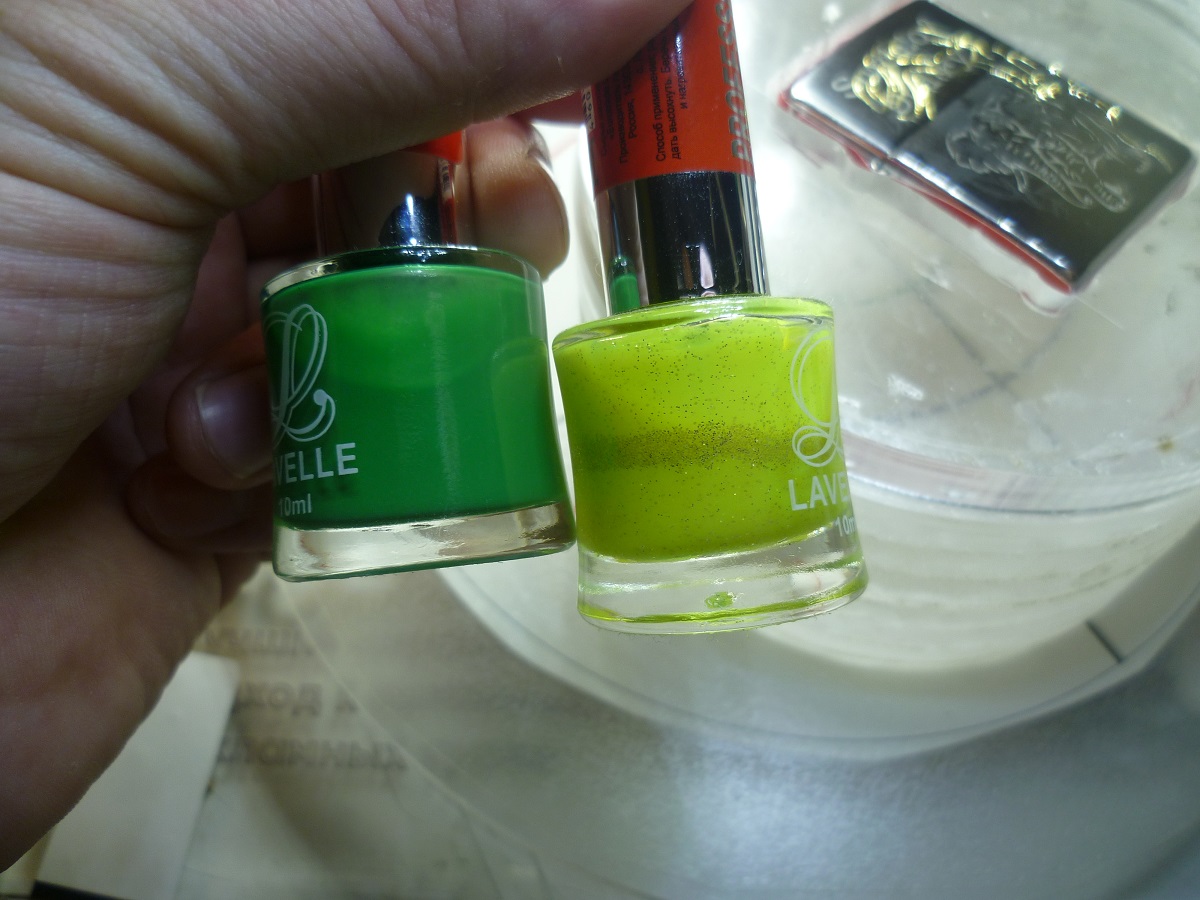

А мне вот такое подогнали, будем метить тулы!

didi,
лак для когтей (или ногтей)- в зависимости от особи!   :biggrin2:
