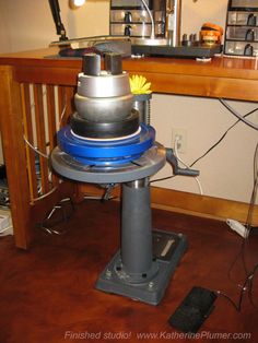

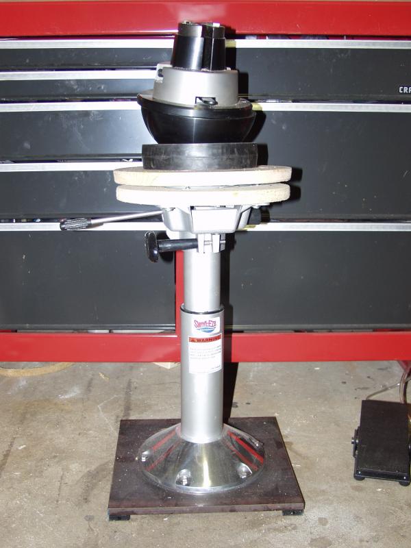

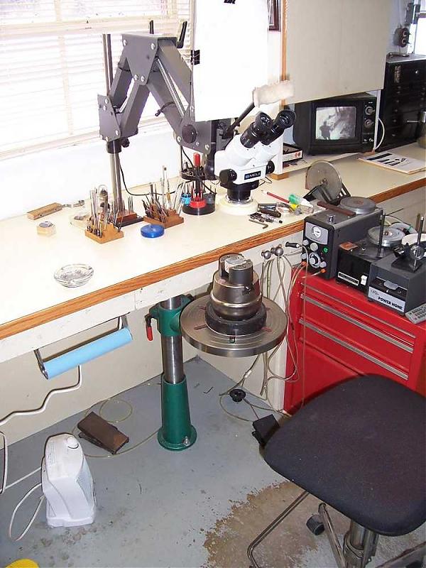

Думаю над новым рабочим местом спецом для гравировки, всю голову уже сломал) На западных форумах люди вывешивают фотки - всё красиво, удобно и аккуратно. У нас же даже верстак нормальный в магазине не найти, одно дсп и поддоны из фольги. Да и нужен ли для гравировки стандартный ювелирный верстак? Работа ведь в 99% случаев ведется под микроскопом, а значит, желательно иметь возможность регулировать площадку с шарногелем по высоте, чтобы не мучаться со стулом и штативом каждый раз.
Посему хотелось бы знать, а как у вас размещен шарногель именно для гравировки?
З.Ы. Вброшу пару фото с забугорных сайтов
Скрытый текст
Последняя картинка - это стойка для лодочного сидения, на газлифте, не знаю, насколько удобно. Еще была идея использовать что-то на винтовой паре, например винтовую табуретку, или винтовой домкрат, но в первом случае не уверен насчет "непоколебимости", а во втором насчет того, как реализовать площадку сверху.

aerde,
через промежуточную пластину все регулируется:
http://glendo.ru/catalog/sistema-benchmate%E2%84%A2/komponentyi-sistemyi/004-666.html
большая полка сразу с регулируемой пластиной:
http://glendo.ru/catalog/sistema-benchmate%E2%84%A2/komponentyi-sistemyi/004-665.html
Упор для крупных шарногелей:
http://glendo.ru/catalog/sistema-benchmate%E2%84%A2/komponentyi-sistemyi/003-649.html
При наличии фрезера повторяется спокойно.
Такой поворотный столик прекрасно влезет на подъемную тележку:
:biggrin2:

aerde,
То что Вы показали у ГРС. Можно сделать из гидравлики для стула- она отдельно продается. Или еще просто и сурово- домкрат гидравличиский с толстым штоком - и на него Ваш столик прицепить - и крутится будет и в верх -в низ. ходить. подставку уже по вкусу придумать под домкрат- хоть на пенек. хоть на что.

николай73,
над газлифтом думал, но тут вопрос - как ее найти нужной мощности, потому что те, которые для стульев - слишком сильные =\

aerde,
Вот об этом я не подумал (мощьность). Первое что пришло в голову - так это поставить пружину на растяжку или две - тем самым погасить резкий вылет в верх. А может это и колхоз конечно и не стоит делать.

Регистрация: 03.12.2007
Откуда: Пермь
Сообщений: 290
Голосов: 323 / 0
Сейчас работаю за обычным ювелирным верстаком, шарногель на выдвижном столике, не всегда удобно работать с длиномерными штуками, мешает столешница, потому планирую нечто подобное как на картинках (фото из сети), просто гладкий стол с углублением, возможно с регулировкой по высоте, но регулировку наверно лучше делать подкладками, есть столик с винтовой регулировкой, но не смотря на то что винт достаточно толстый около 50 мм с контргайкой, для мелких работ штука оказалось не пригодной, вибрация и колебания...
