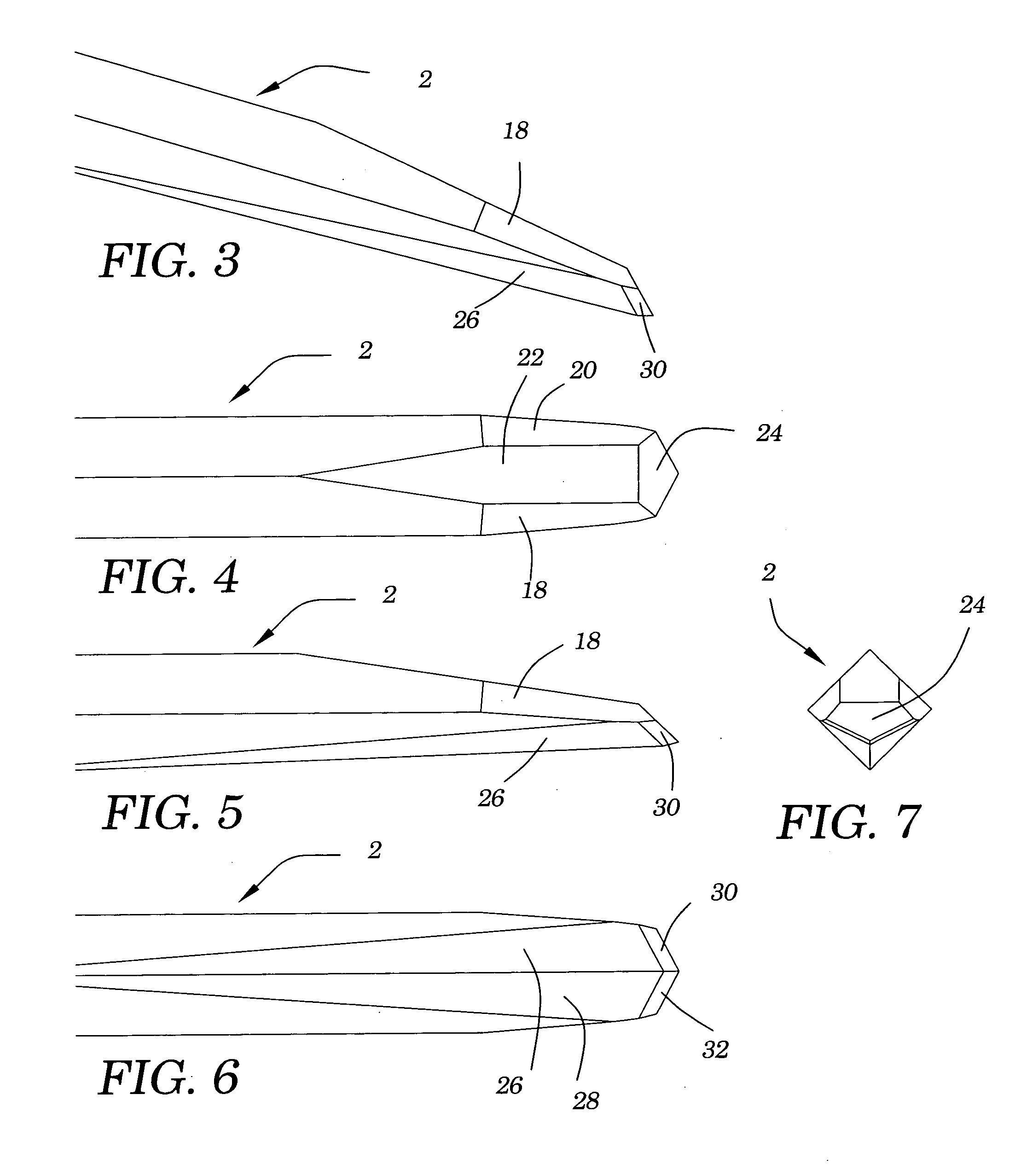

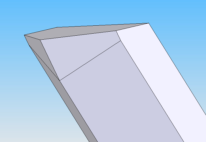

Подскажите, пожалуйста, по такому вопросу:
Имеет под собой смысл делать пятку единой ширины:
Или можно делать тем же шаблоном, что и профиль (тогда пятка будет сужаться к краям штихеля):
Есть у первого варианта какие-то супер преимущества?

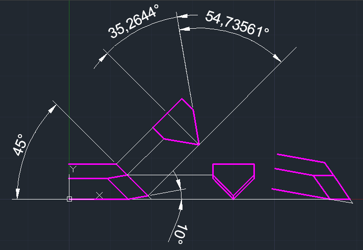

Всегда считал пятку как некую точечную опору, а это для меня была фаска, ладно пятка так пятка. Сейчас учусь гравировке на пневматике и заодно тестирую свою пневматику в режиме гравировки. Много заточек, практически пробую всё что заслуживает внимания. Хочу иметь своё мнение. Прав Вальтман,  резец с полной пяткой идёт более стабильно.  Заточку с выемкой за пяткой применяю на мелкой коллиграфии (1,5-3 mm и меньше) легче крутить радиусы, но мене стабилен рез по прямой. Если есть затруднения в нанесении пятки скромно советую обратить внимание на оправку в сообщении 230 в разделе "заточной станок".
