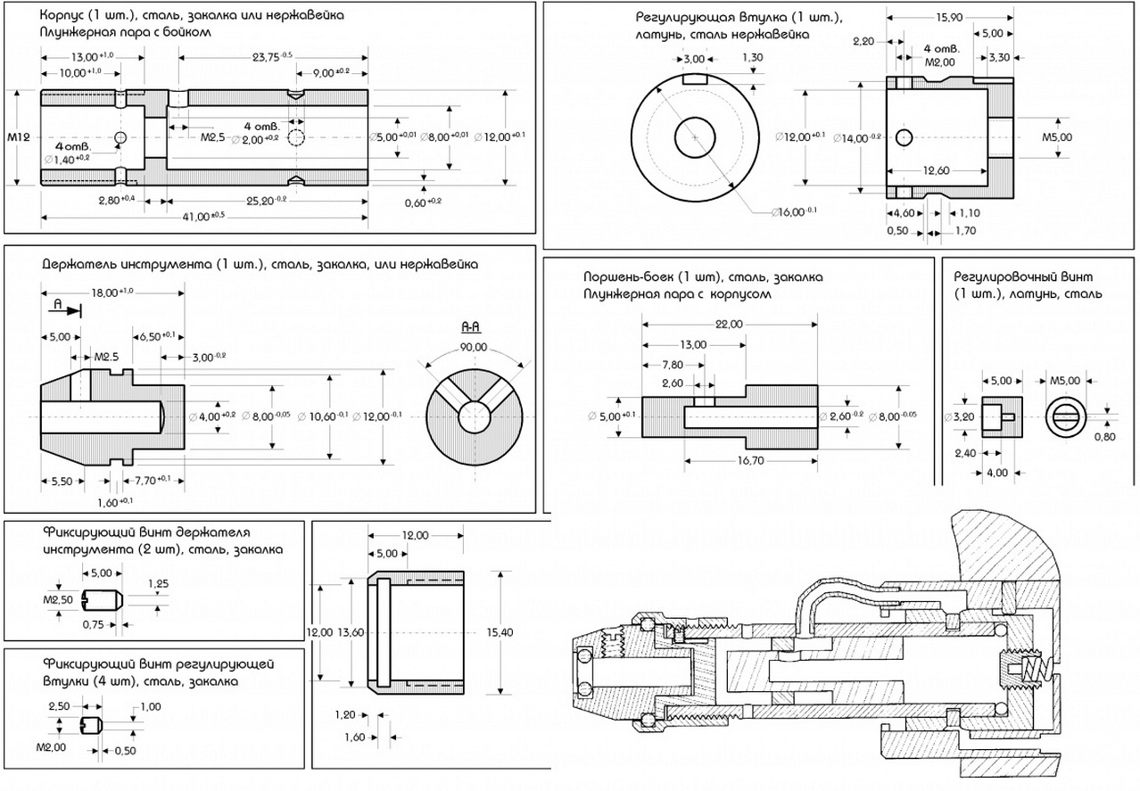

Подскажите пожалуйста что такое Palm Control и где достать проверенный чертёж отбойного  молотка заранее спасибо.

Спасибо за разъяснения. Я делал пробный пневмоштих...работает но чуть нагрузку даёшь останавливается в чем ошибка ? или лучше брать другой вариантзаранее спасибо.

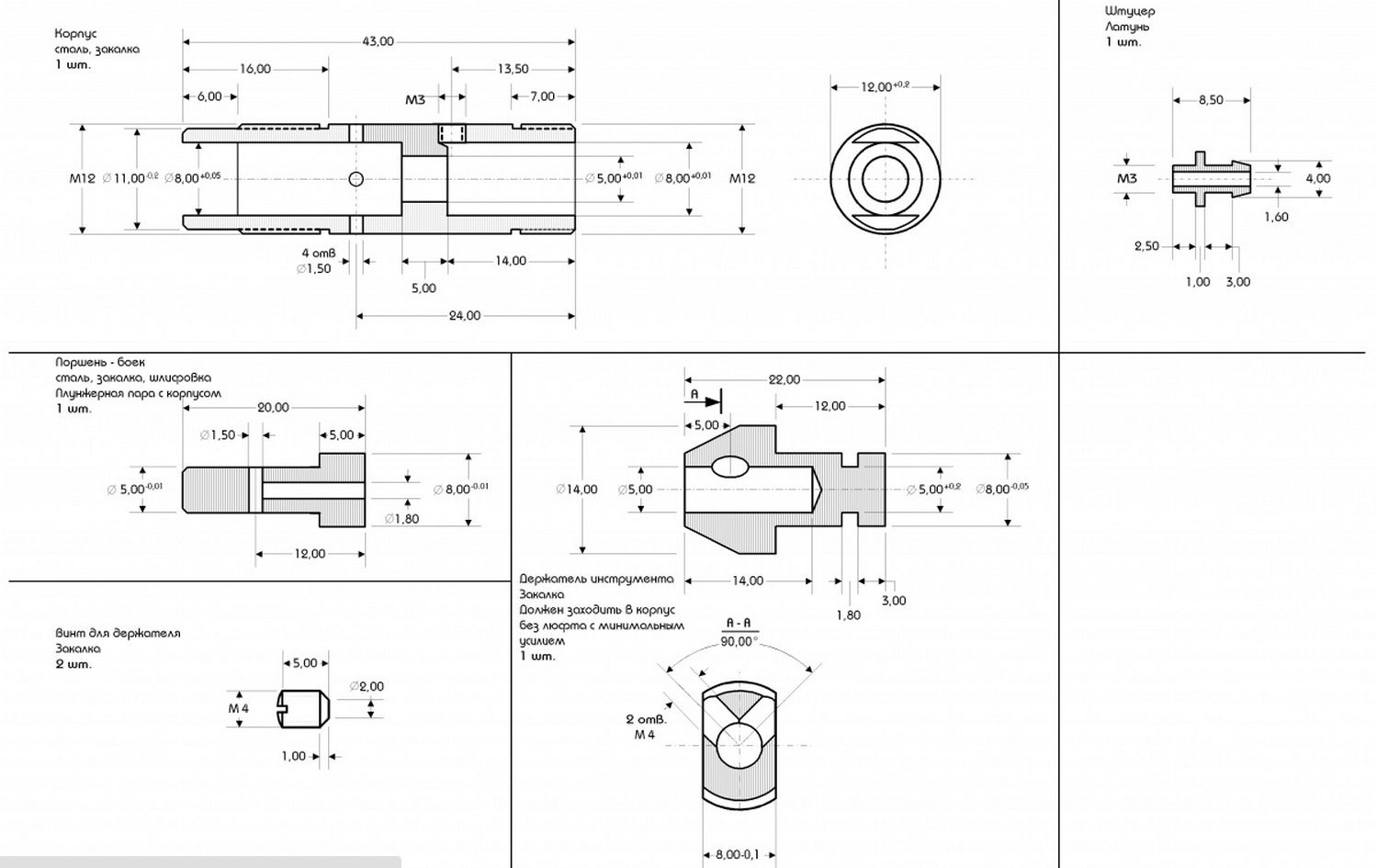

Сергей, эти чертежи практически не рабочие. Первый вариант переложен с Валериного штихеля, с его замечаниями. Второй с картинки, которая размещена в нижней части.
Второй вариант более рабочий на мой теоретический взгляд.
Но там возникают трения при работе, которые сводят палм на нет.
Подгоняйте более точно детали. Полируйте трущиеся поверхности.
Ну и в догонку. По моему у вас просто перекрываются отверстия при надавливании. Перемерейте все.
Проверенный чертеж вам никто не даст. Имхо.
Это путь... и достаточно большой труд.

Я переделал в первом варианте поршень точней подогнал и увеличил в диаметре до 9 мм и в длину чуток на1 мм вес 5.5 гр все заработало этот вариант проста понять принцип и потренироваться но веса поршня видать мало .
