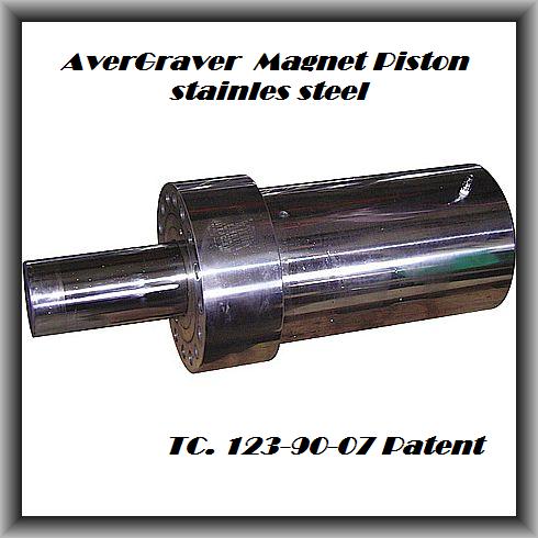

Do not think like Chinese goods.!     I'm trying to make a name around the world.   do not want to tarnish my name to sell a bad product.         Greetings to all friends ...    Regards   Ramazan Taşlı

Georg.P,
У штихиля праобраза Линдсея маленький вес поршня. Штобы была большая сила удара надо повысить подаваемое давление. Это вызывает тряску штихиля на холостом ходу которая не убираеца. И в этом случае силы поршня не хватает для загнутия болеменее толстого крапана или для клепания золотого штифта а тряска мешает выставить на крапан боек. Короче одно мучение. thumbdown  Но в принципе крепить можно с матюгами.
У grs при закрепке надо только обороты сбавить, можно и давлением поиграца. Но это все быстро и без мучений . А крепить одно удовольствие. Это я про 901-й наконечник. К томуже быстросьемные держатели помогают в быстрой смене рабочего инструмента  thumbup2 Если купите наконечник "магнум", то считайте что отбойный молоток приобрели :biggrin:
Тем и тем пользовался у колег. Купил в итоге grs g8 . Сейчас считаю что лучше купить граверсмит и не переплачивать за регулировки и разьемы которые не нужны совсем. Граверсмит знакомый ювелир не давно купил, не нарадуеца, и мне была возможность попользоваца иследовать.

для этого существует вольфрам-кобальтовый поршень, и не нужно повышать давление.....

Покупать GRS переплатить ещё штуку баксов,да при этом ещё прикупить три ручки включая Магнум по 300-350 баксов  angel  ,всё прекрсно забивается и загибается.И не надо попадать работающим пневмогравером в крапан,надо его остановить сначала.Существует какая то вибрация конечно,но не настолько чтоб её так бояться.Может правда кто то сделал поршень с зазорами по 0,3 ,вместо 0,005,тогда вибрация неизбежна.Какого диаметра нужно забить штифт? если 3мм то можно взять обычный молоток и забить,а ежели 1мм,вполне гнёт и загибает при 2 атмосферах и не очень максимальной амплитутуде.У меня 5быстросменных резцодержателейкоторые меняются за секунду.  Ещё хочу сказать что на основе принципа Линсея есть фирменные английчкие ударные молотки,которые специально сделаны для забивки крапанов и тонких и толстых,работаю до 6 атмосфер.сам пробовал ,работают великолепно,размазывают металл как масло,и стоят всего то 300доларов.Так что считайте экономику,кому не лень тратить деньги чтоб забить толстый крапан Гравер-максом,ПЛИСССС  :)
