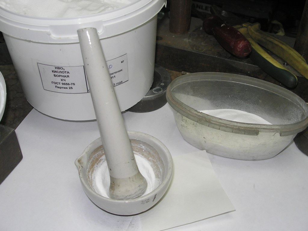

Давно уже нет, после того, как открыл для себя как работает борная кислота. Не вижу в это смысла.
И не только при ремонтах , но и при изготовлении то же.

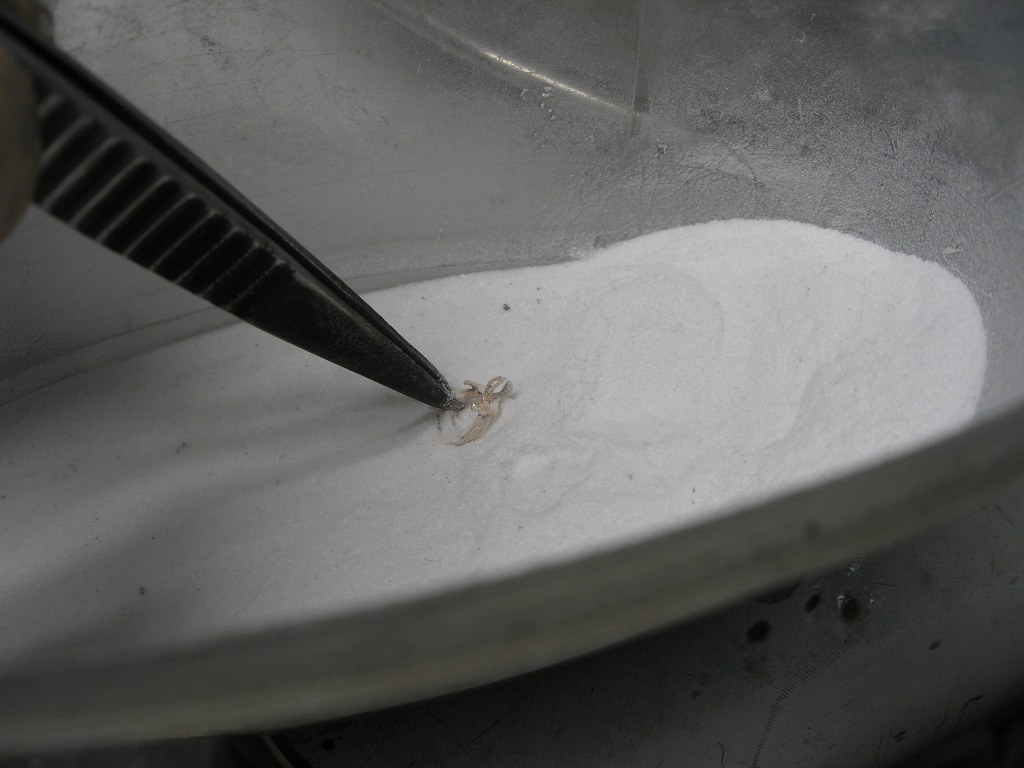

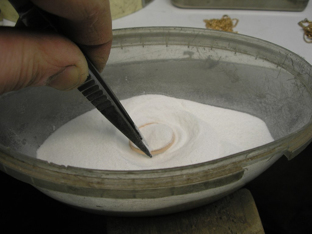

При использовании сухого флюса изделие лучше увалажнить просто подышав на него, ну или подержав на кипятком. После чего в сухой флюс (флюсбанке). Баночку закрываем и окуратно встряхиваем. так он ляжет равномерным тонким слоем... это из личного опыта.
Если подготовить борную, как я описал выше, а именно перетереть в фарфоровой ступке, то можно на изделие и не дышать
всё прекрасно покрывается без лишних телодвижений.
А вот после нескольких месяцев работы такой борной кислоты, прилипать к изделию она начинает хуже. Вот тогда дыхнуть на заготовку в самый раз.

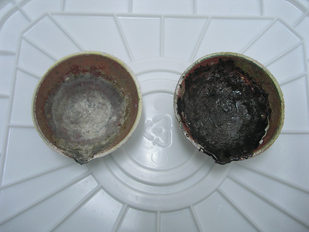

А тигли чем офлюсовуешь
Изменено: Kostya - 27.04.2015 22:44:10
Регистрация: 04.01.2013
Сообщений: 1434
Голосов: 452 / 6
Тоже борная.

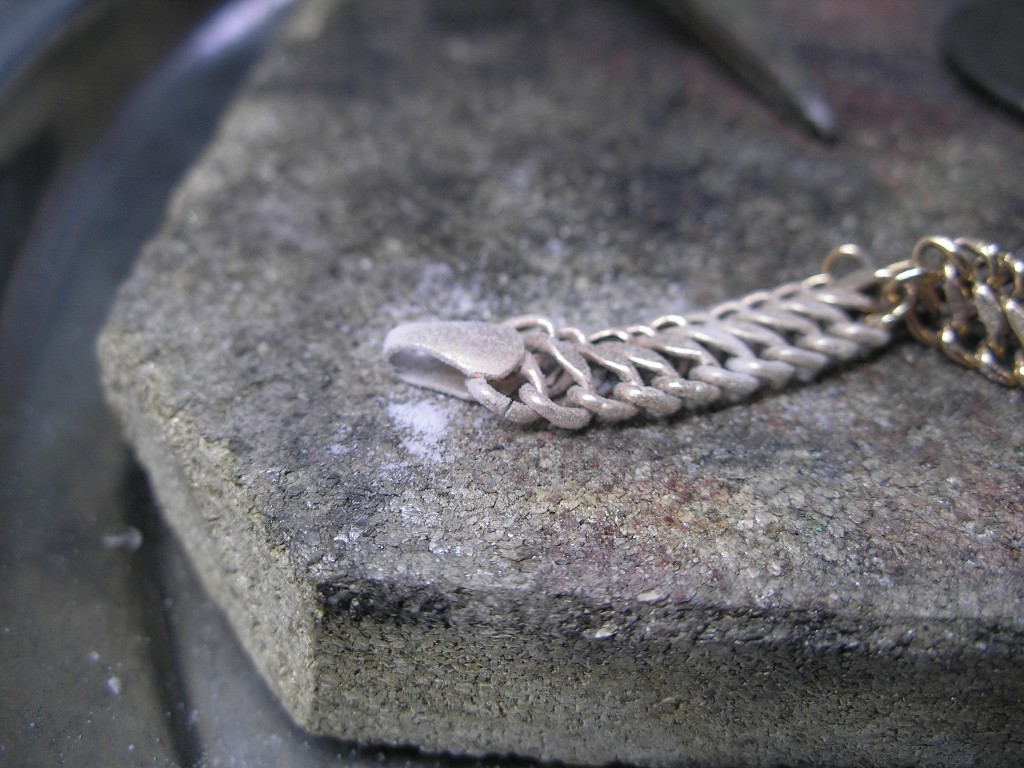

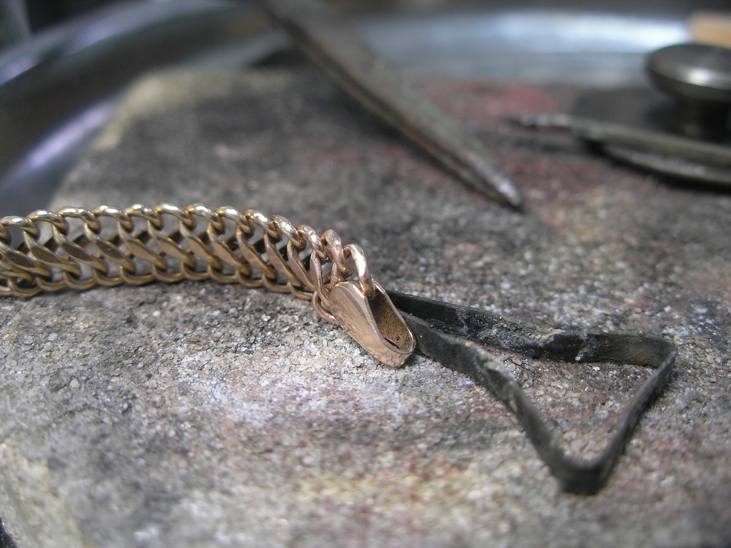

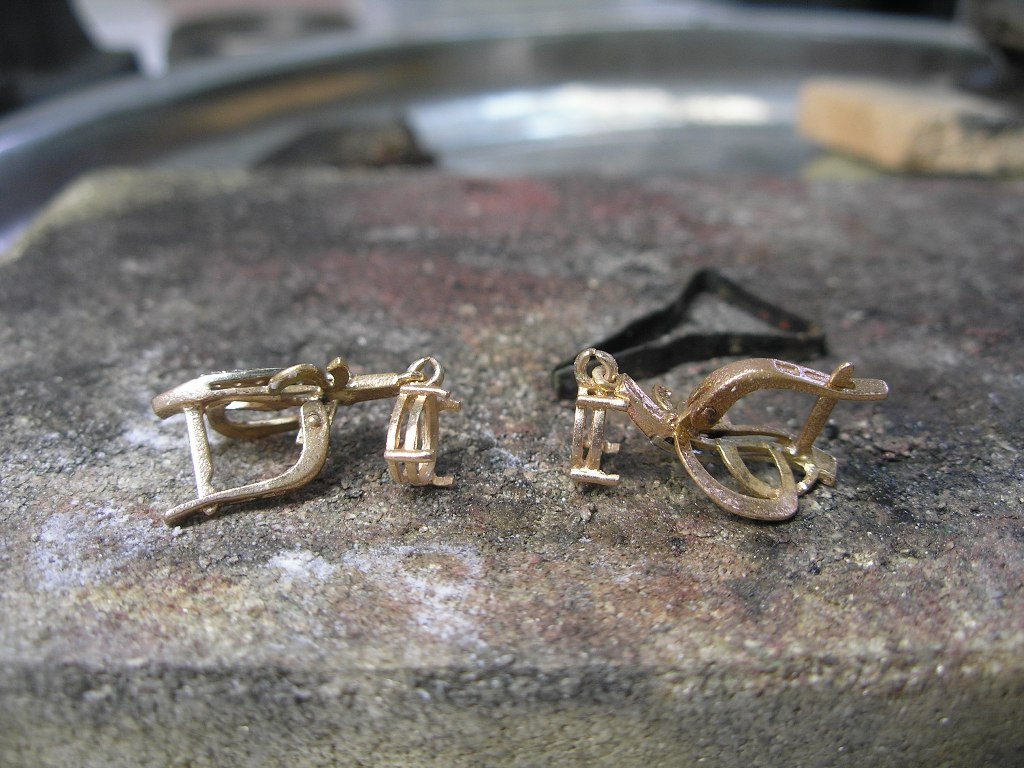

В правом было сплавлено приличное количество лома. Видно много грязи, которая осталась в шлаке в тигле, а не осталась в металле. В левом многократно сплавлялся уже переплавленный металл. Везде флюс только борная кислота.
