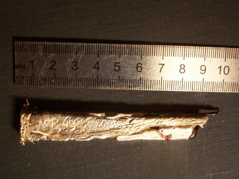

"Уж я с ней (отливкой) и так и эдак..." И цинк добавлял, и кадмий, и древесный уголь. 30 отливка за вечер. По.сать только забыл туда. Нет слов...
Дело было так. В индукционной плавилке сделал восстановительную плавку, добавив туда буры, соды и соли, 0,05 % кадмия и древесного угля. Думал, что в металле образовались кислородные газы от горелки. Металл, кстати, начал расплавляться после 935 градусов. Потом стал плавить опять горелкой. (У меня печь рассчитана на 3 кг, - не буду же я на каждые 50-100 грамм металла ее напрягать...) До этого лил в эту же изложницу - нормально все было - тянул проволоку. А сегодня и маленькой горелкой, большой горелкой и с бурой и с сахаром... Изложницу тоже грею. Одним словом херня. Вот фото:

Перегрета изложница.
И закоптить стенки не мешало бы.
Регистрация: 01.01.2007
Откуда: Город на Неве
Сообщений: 183
Изложницу надо смазать машинным маслом и нагреть до такой температуры, чтобы оно тобишь масло задымилось. И будет вам счастье! ;)

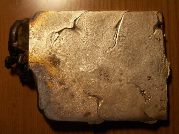

Не долго музыка играла :(
Лью и в холодную изложницу, и в горячую и получается вот такая херь:
В чем здесь засада?

Холодный метал, температура должна быть град на 100 выше температуры ликвидуса.
В вашем случае ещё на 100град выше.

а что за металл-то, кстати? по фото не совсем понятно. Пористость может быть связана еще и с тем, что серебро отлично растворяет в себе кислород, а при застывании он выделяется. Изложницы никогда не копчу, смазываю пчелиным воском и слегка грею, только чтобы не конденсировалась влага из пламени.

Изложницы копчу пламенем свечки. Грею изложницу градусей, эдак, до 300. Отливки вполне себе. При использовании масла , воска и т.д. думаю, что возможно газовыделение.

Так не надо лить в холодную или горячую, надо чтоб чуть теплая была.
Как написал ALMAOS до 300 градусов.
При холодной металл разбрызгивает, при слишком горячей, будет вот такая хрень как у вас на фото!  :D
И стенки лучше коптить, если не перед каждой заливкой, то хотя бы через раз.
