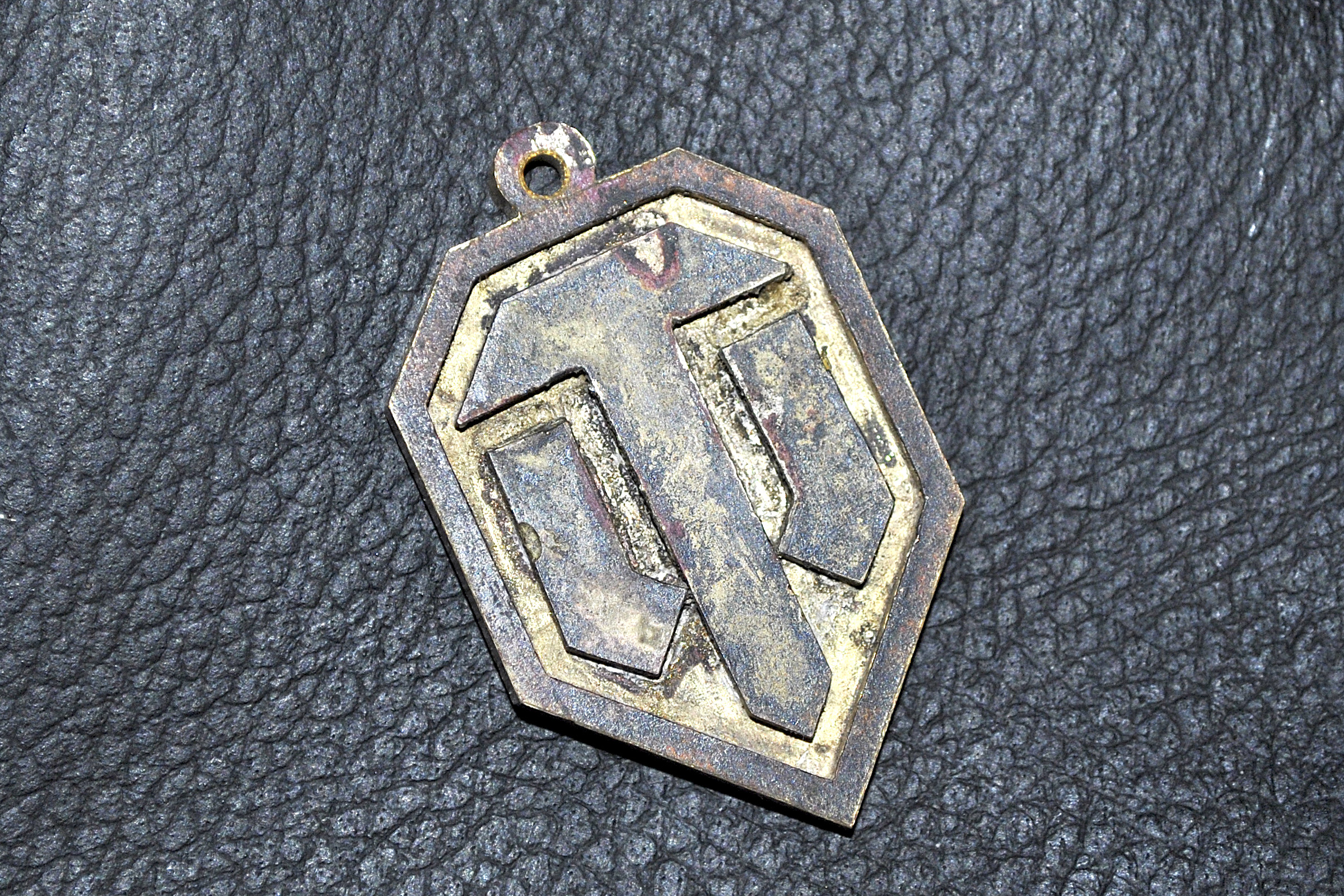

Добрый день всем! Подскажите пожалуйста новичку. Нужно спаять Серебро 800 пробы к Стали ржавеющей.
Нужна прочность.
Пробывал на серебряный припой ювелирный нагрузку не держит отпадает от стали.
Латунь держит хорошо на стали, но температура нагрева латуни и стали серебро плавится.
Пробывал в латунь добавить серебро температура высокая плавится серебряная деталь когда ее кладешь на сталь с припоям. Флюс бура и пробывал Бура + Кислота борная 50 на 50.
Думаю может латунный припой нужно взять температура которого 800 и добавить серебро
Может есть у кого опыт. Нужна прочность деталь рабочая вибрации и так далее

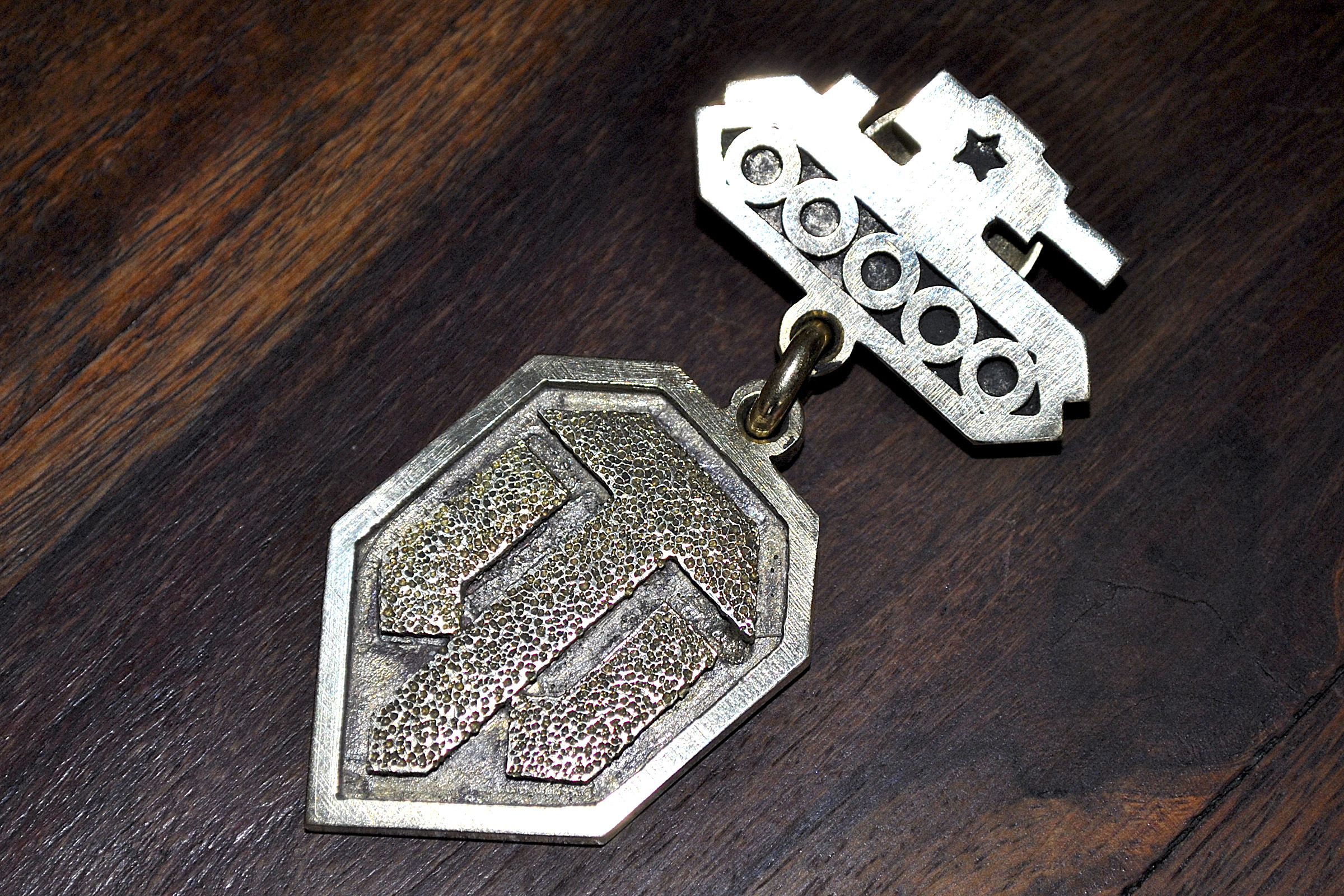

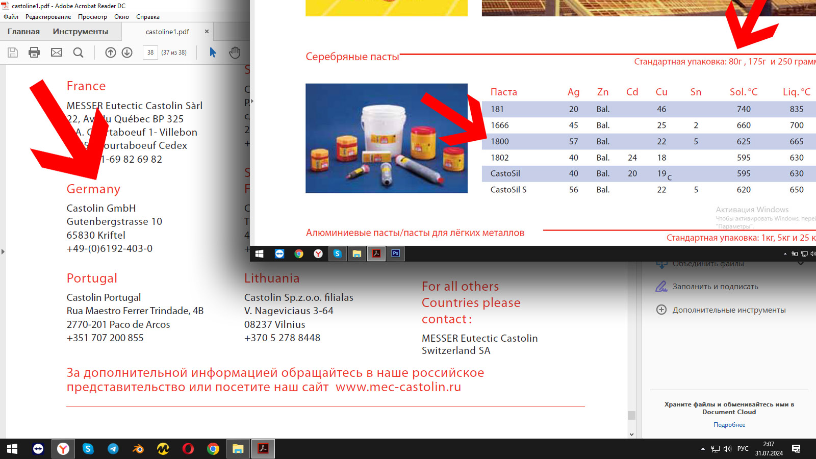

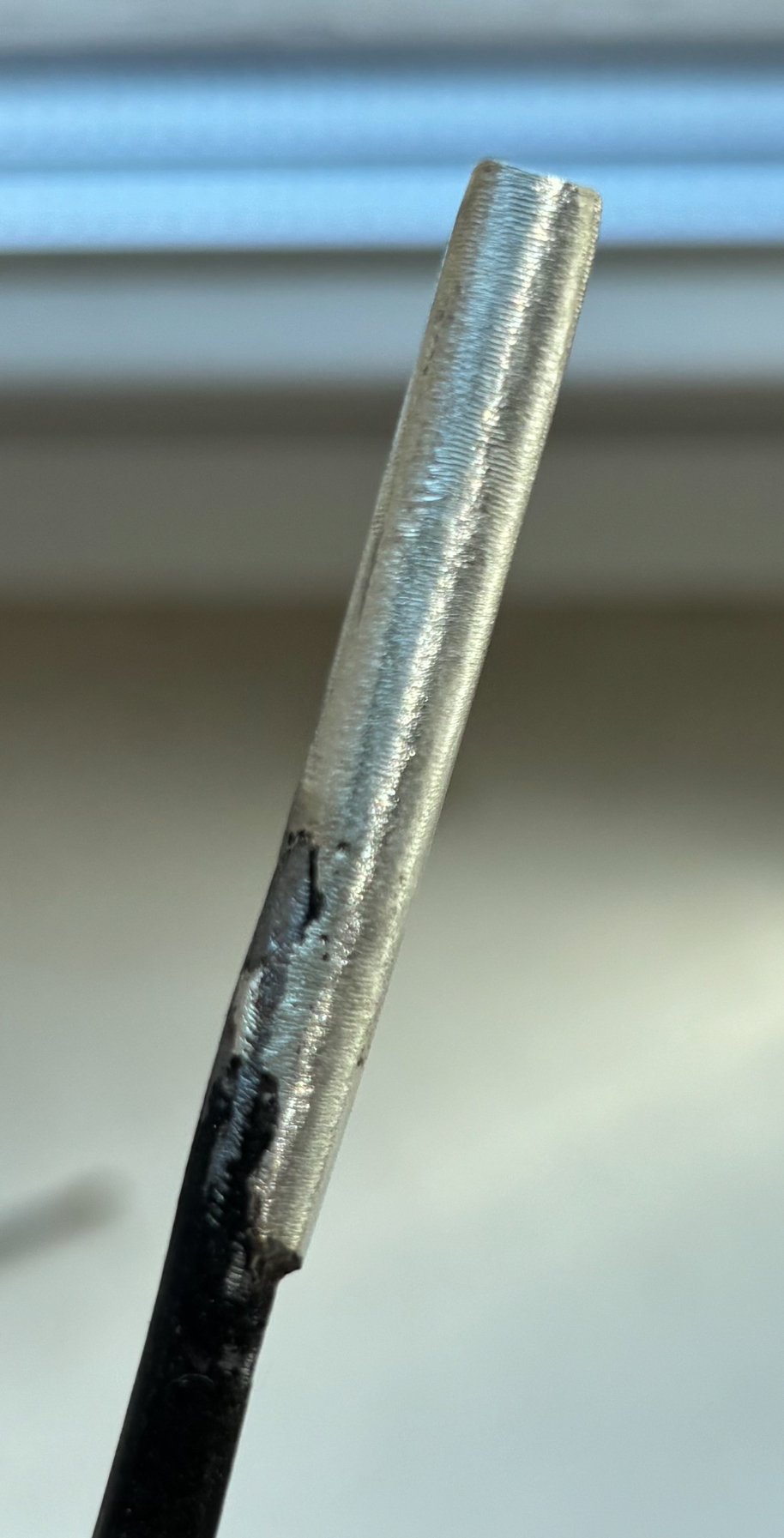

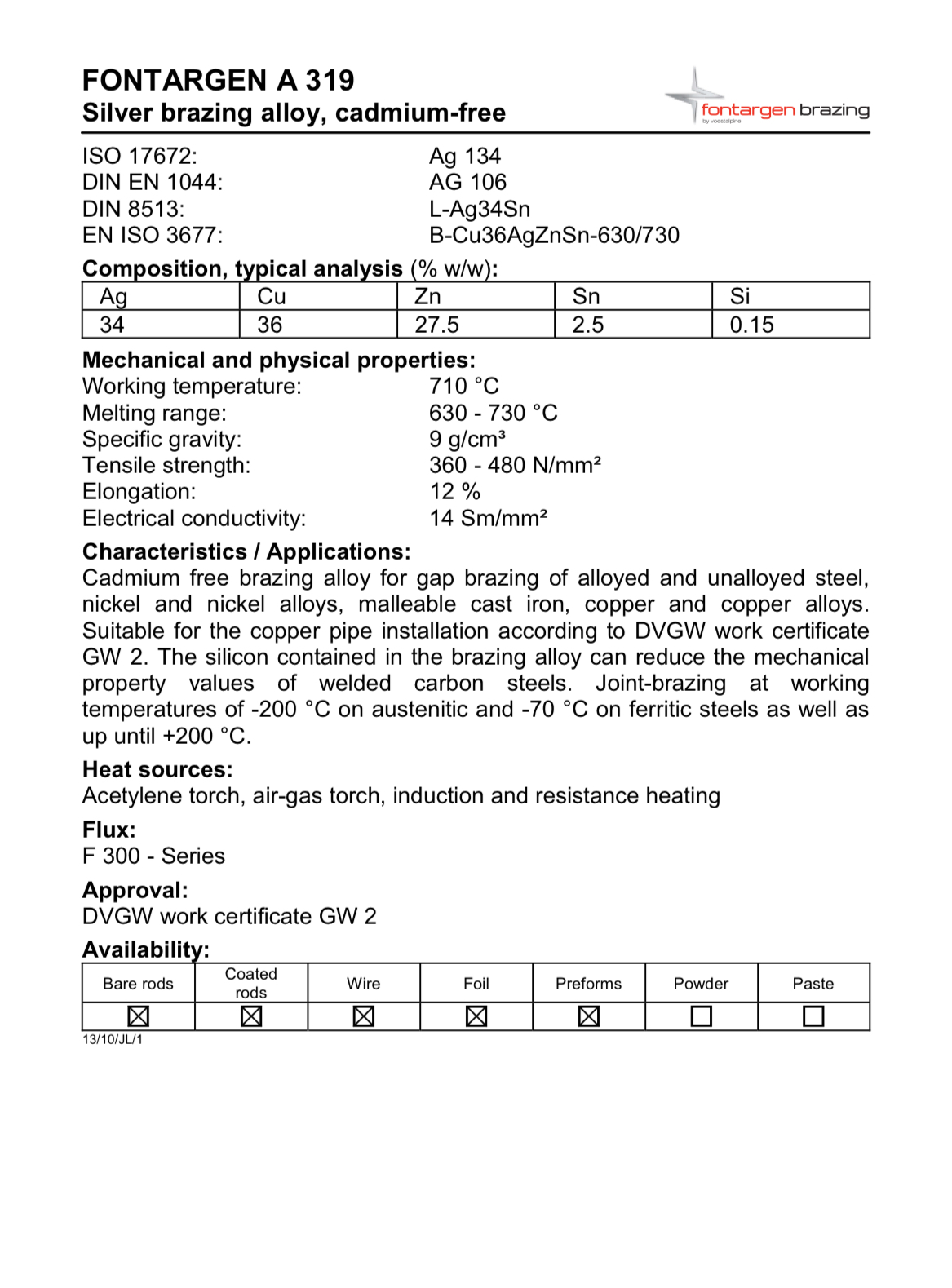

Всем Доброго! Отчет что получилось. Выбрал припой
Регистрация: 29.07.2024
Сообщений: 19

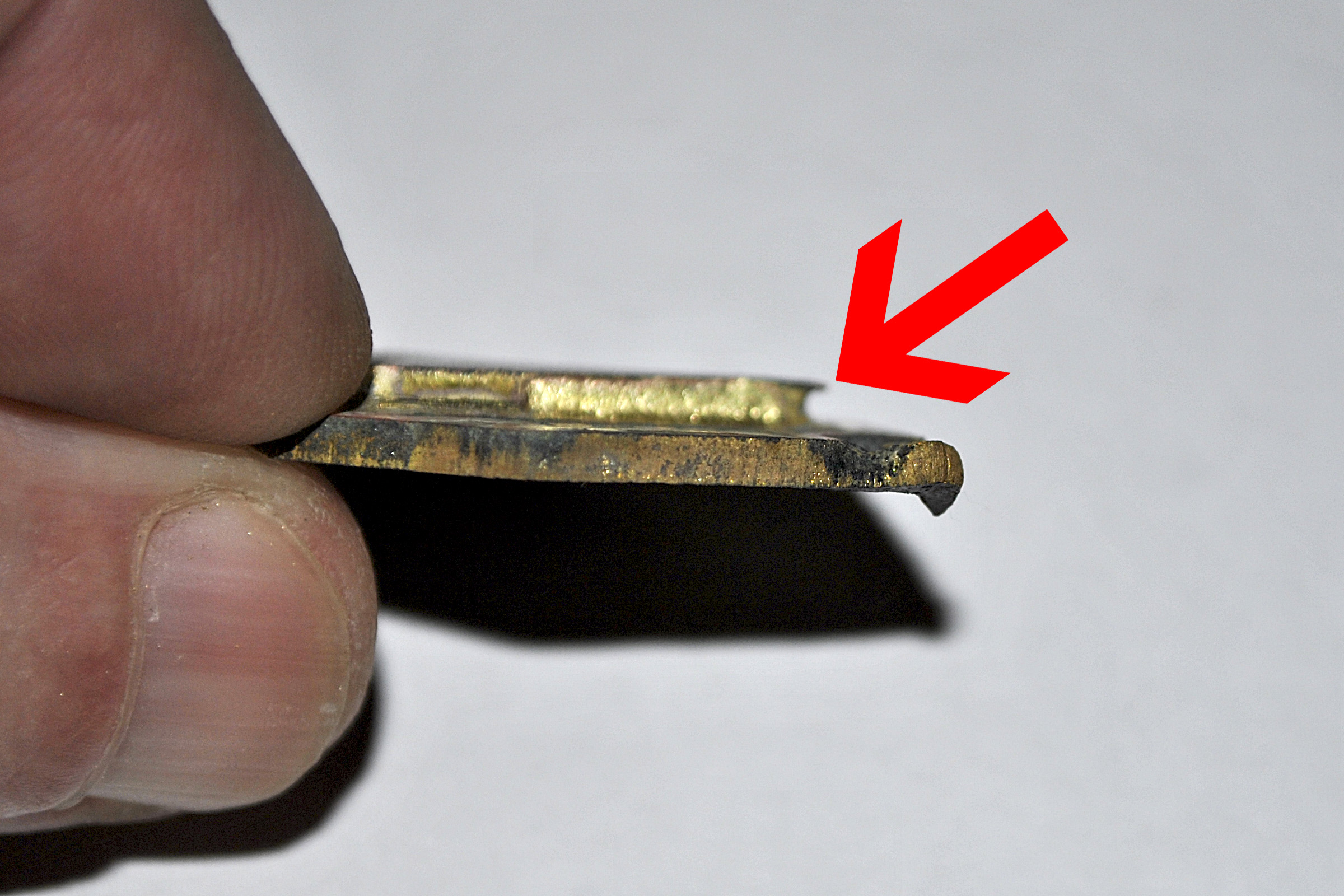

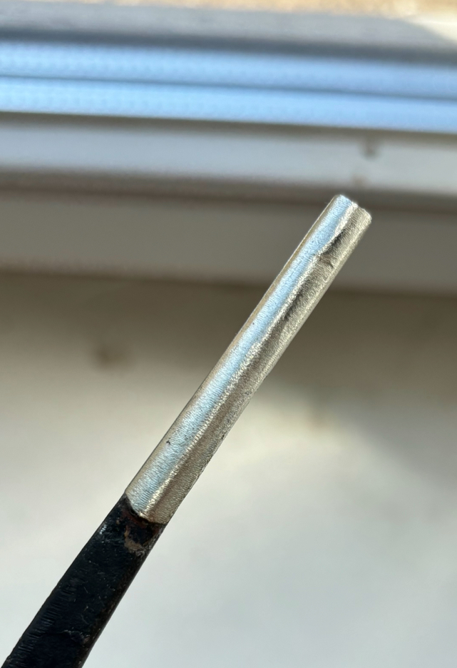

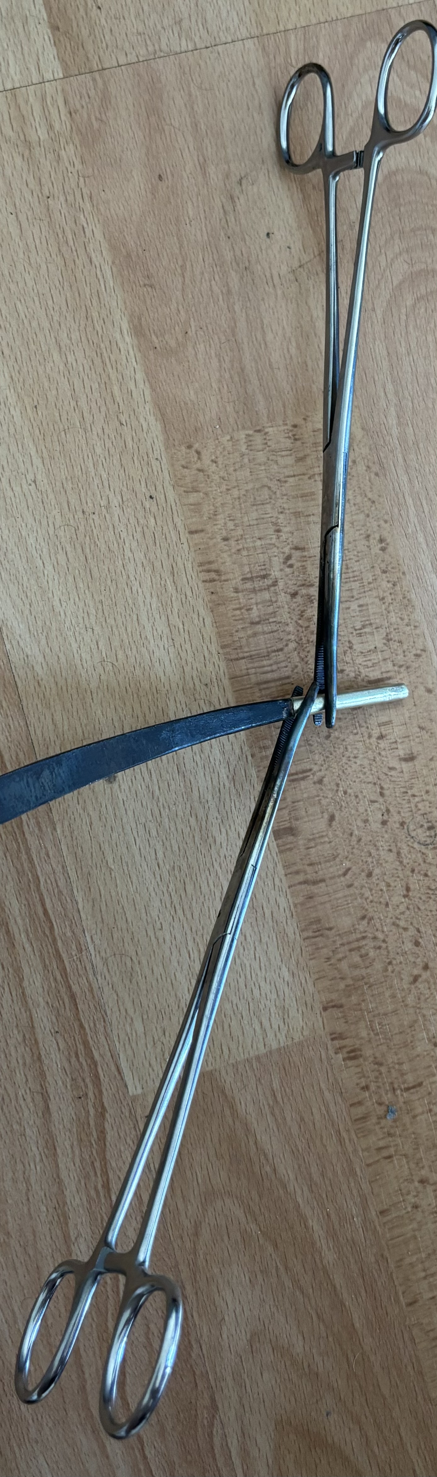

Как Виталий рекомендовал паял автогеном. В процессе пайки пришлось импровизировать после заложение точно поставить не удалось что бы ровно было пришлось пришлось греть сразу две части и просто положить на нее но шов был миллиметр затем как припаял зажал медицинскими ножницами в процессе нагревание довел до малинового цвета автоматически все лишнее выдавилось лишний припой.
Думаю получилось. Нормально.
Сварку использовал с кислородам
Регистрация: 03.01.2005
Откуда: Perm
Сообщений: 3041
Голосов: 159 / 26

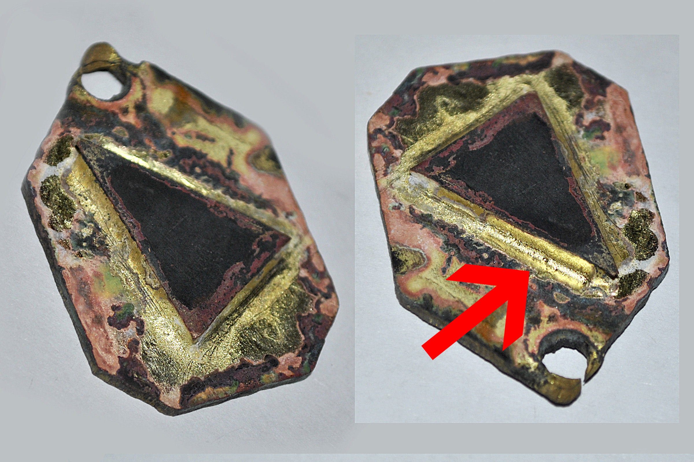

 С таким же успехом,можно было и в опоку засунуть  эту железку и  обычным литьем решить вопрос.
не вижу тут супер пайки... может фото неинформативное  :)
Сообщений: 19

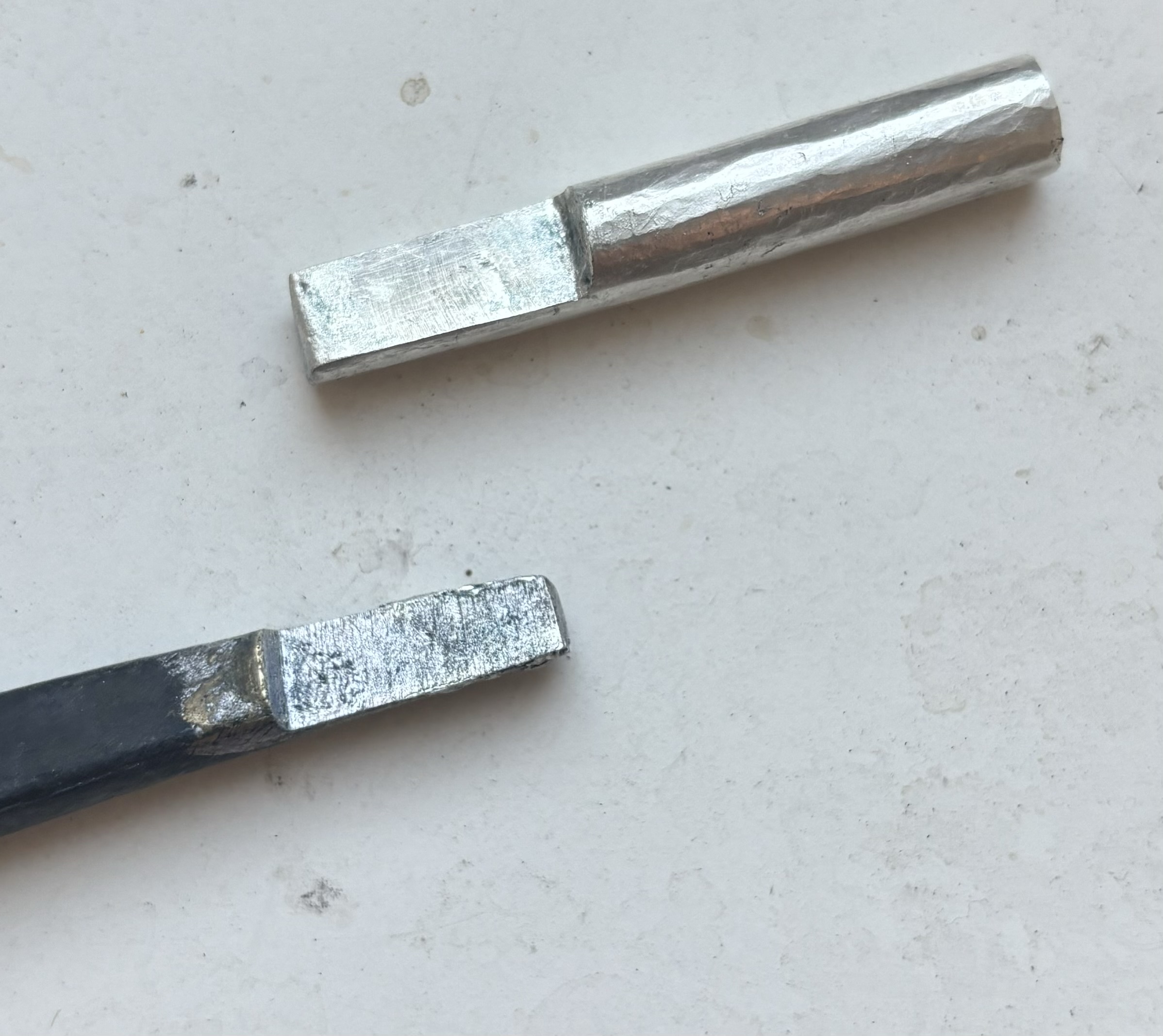

Литьем пробывал уже сталь не прогревается. Через микроскоп смотрел трещин нет. Можно было отчистить где заграни вышел припой но оставил может лучше будет для прочности
