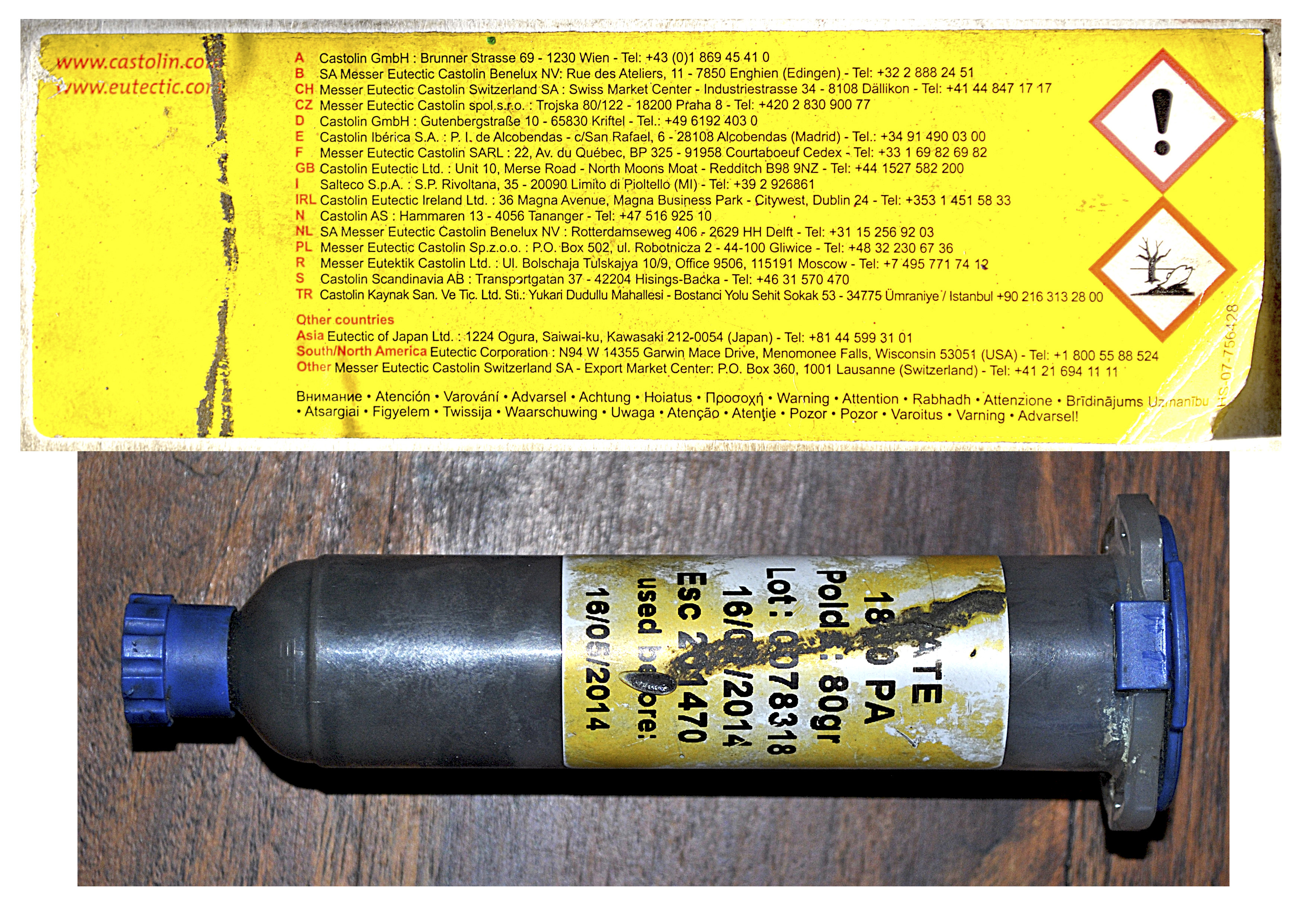

"Нефрас" - это, по-моему, совсем не "Калоша". Последний раз "Калошу" покупал, на кассе открыл и понюхал (посмотрели как на токсикомана) - пахнет голимым парфюмом. Лучше всего паять авиационным бензином Б-70, подружись с лётчиками. А припой самый замечательный - это тот, что на картинке...
PERFICE TE
hrumk,
Когда работал на нашем авиамоторостроительном заводе, таскал оттуда Б-70, потом уволился, стал покупать эти два. Никакой разницы между всеми не заметил. Пастообразным припоем никогда не пользовался, не вижу надобности.
