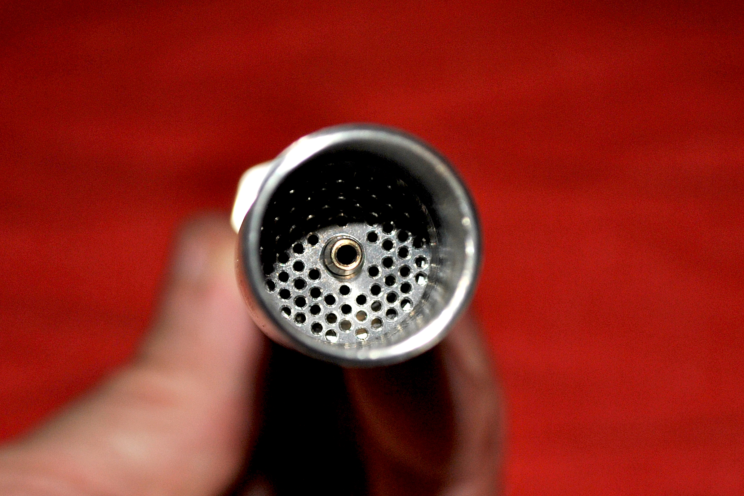

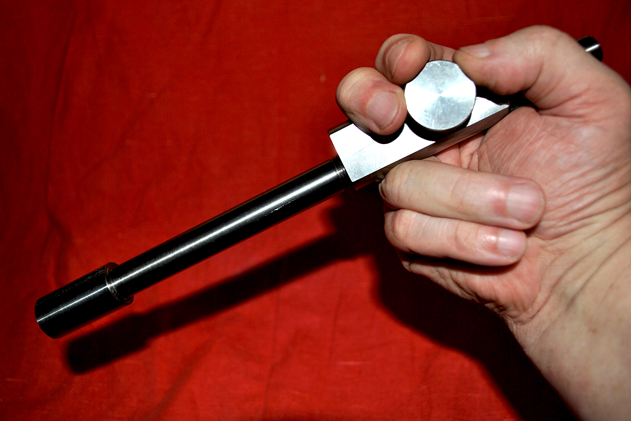

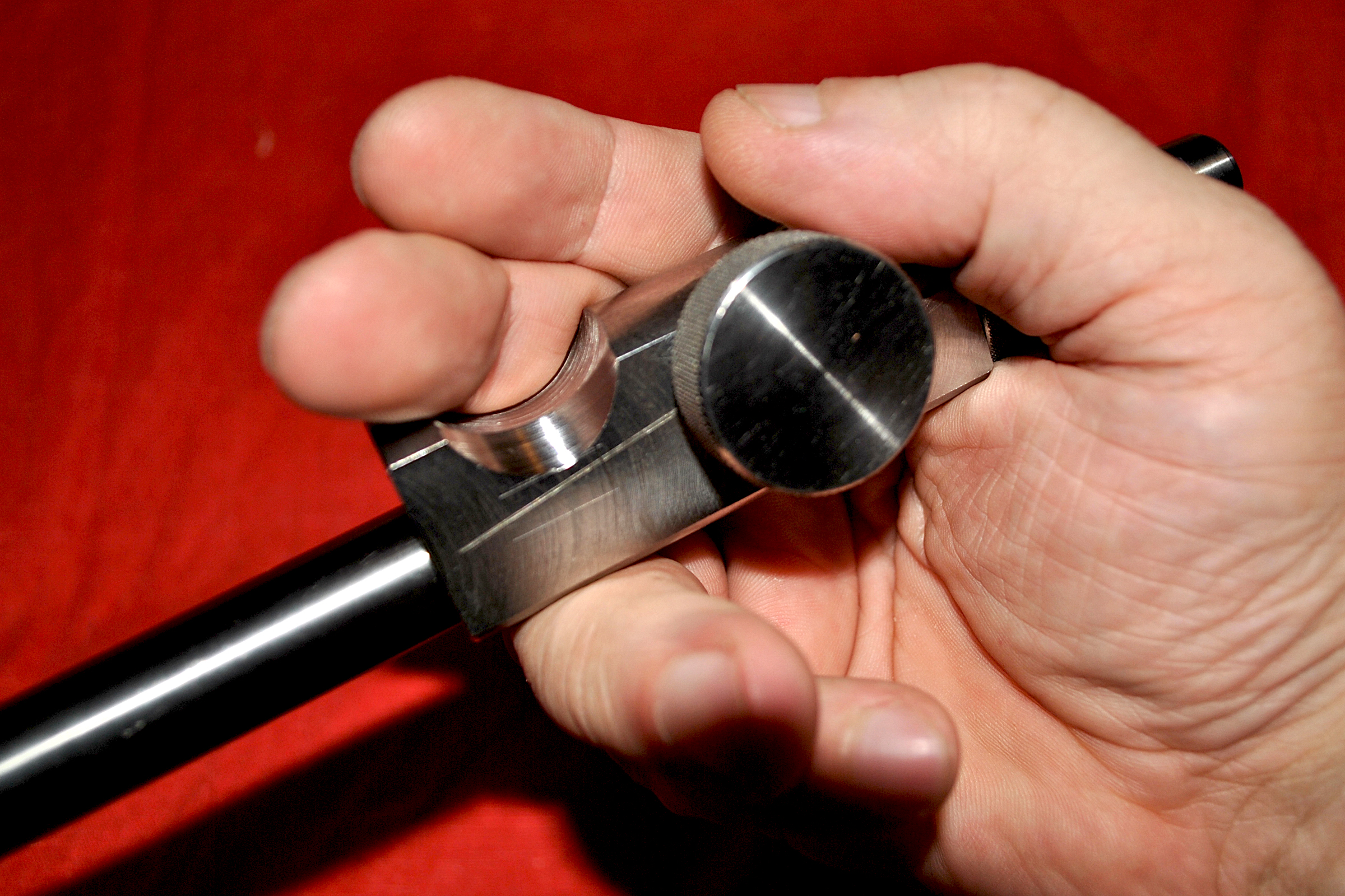

Приветствую, уважаемые форумчане. Задумал сделать себе бензиновую горелку из титана. Почему из титана? У титана теплопроводность в несколько раз меньше, чем у латуни, будет меньше греться и стабильнее работать, да и материал приятный. Горелка ещё недоделана, но она уже работает, правда, меня не совсем всё устраивает. Мне нужна информация вот какого плана: я догадываюсь, что все основные размеры горелки (сечение и длина основной трубы, диаметр и длина выступания сопла над сеткой, диаметр и длина тюльпана) должны находиться в правильном, оптимальном, соотношении. Вот этой-то информации у меняя и нет. Поэтому прошу тех, кто её имеет, поделиться ею со мною. Интересуют также оптимальные размеры и конструкция бензинового бачка. Фотографии прикладываю...
