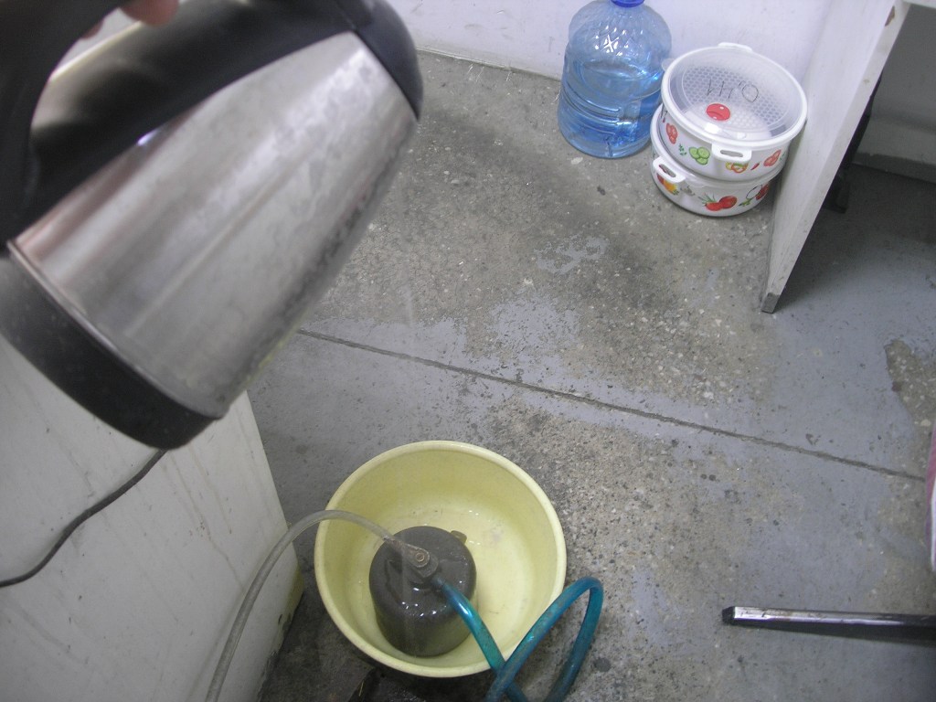

Я же предупредил
подогрев бачок горячей водой (аккуратно, без фанатизма, иначе можно получить огнемёт)
Воды надо немного на самое дно тазика. С фракциями всё нормально, в аппарате стоматологическом паяльном, которым я пользуюсь в повседневной работе, бензин нефрас с-2 выгорает полностью без остатка и без плевков и засирания шлангов и горелки.
Ацетоном хорошо разбавлять коктейль, залитый в бачок из лишь бы чего если нет нормального нефраса. Помню однажды даже одеколон Дзинтарс шёл в ход. А вообще ацетон вещь коварная и пожароопасная, ну его.

Ни в коем случае никогда нельзя греть бачок!!!
Ну нагрели вы его, более высокотемпературные, чем при текущей прохладе в мастерской улетучиться сами могут, фракции испарились, а дальше что?
При работе с бензином такое бывало. В холодном помещении горелка работала гораздо хуже чем в теплом.
Нагревая бачек с бензином, просто возвращают ему свойство хорошо испаряться и горелка при этом работает гораздо лучше. Проблемы в этом нет никакой кроме соблюдения т/б.

Можно и нужно греть! Когда у меня не было галоши, я несколько лет работал на обычном автомобильном бензине и бачок постоянно стоял в тёплой воде. Конденсат в резиновом шланге это нонсенс! Такого по законам физики быть не может.
