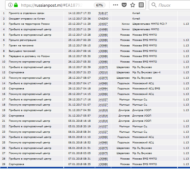

Продаван сегодня отправил посылку. Всем желающим насладиться "слаженной" работой китайской и российской таможен и почт кидаю трек - EA187928235CN  :biggrin2:

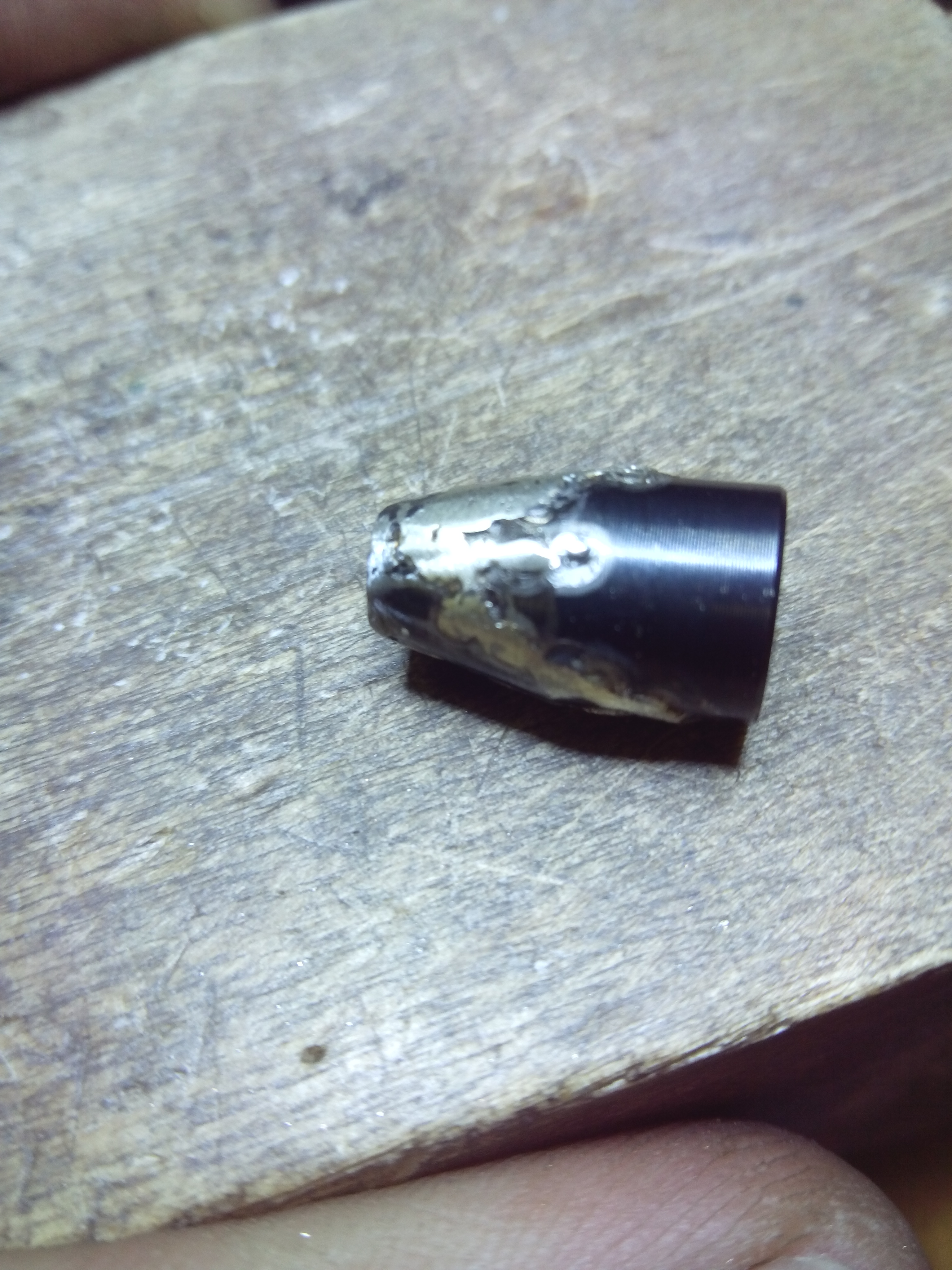

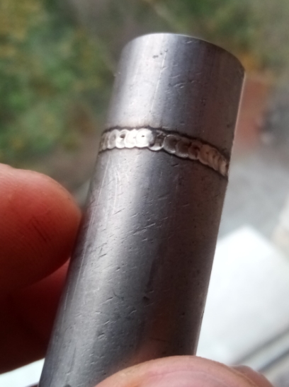

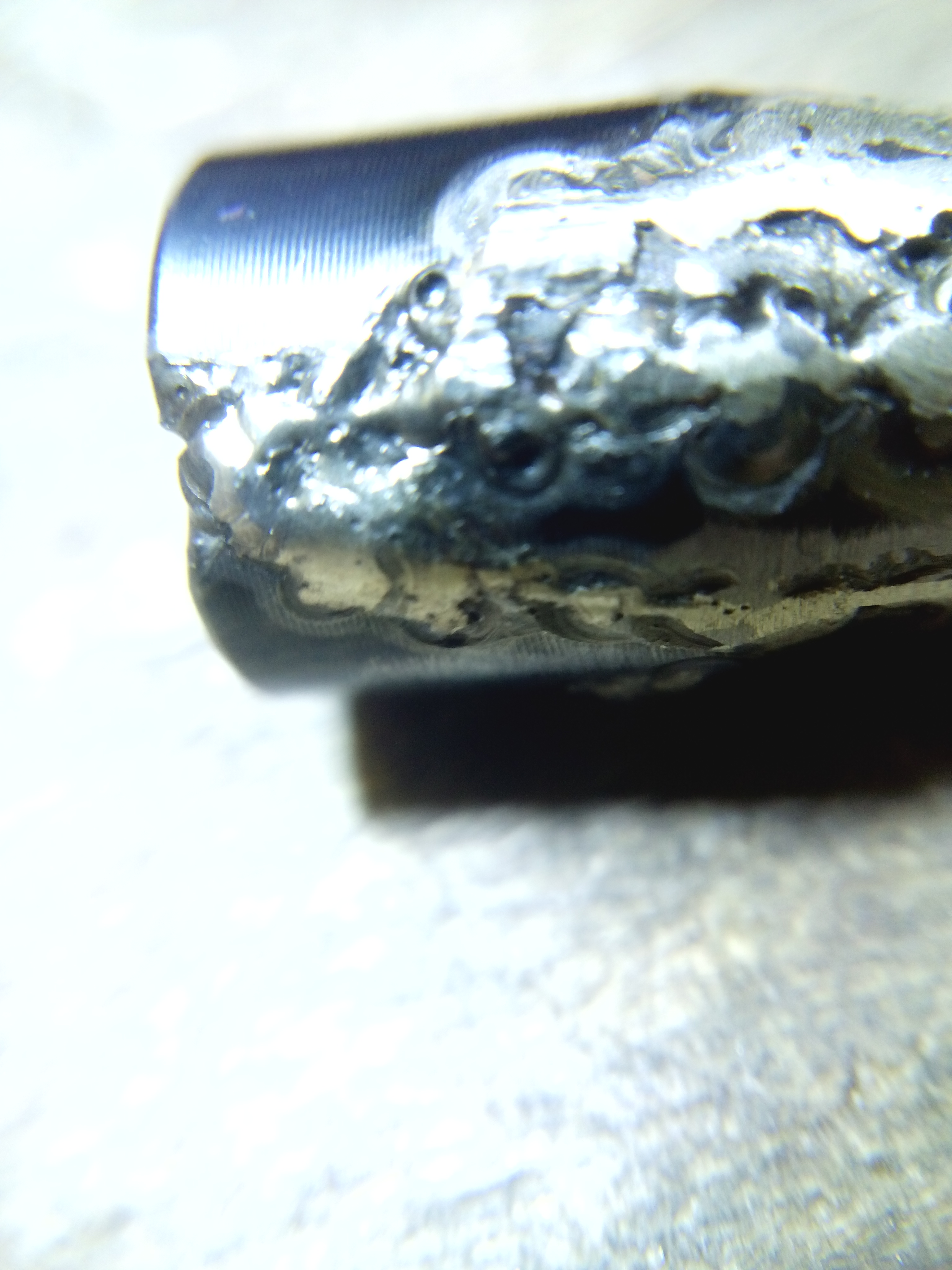

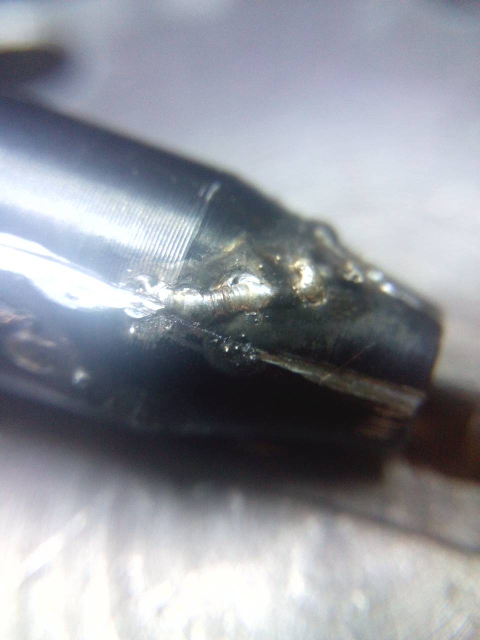

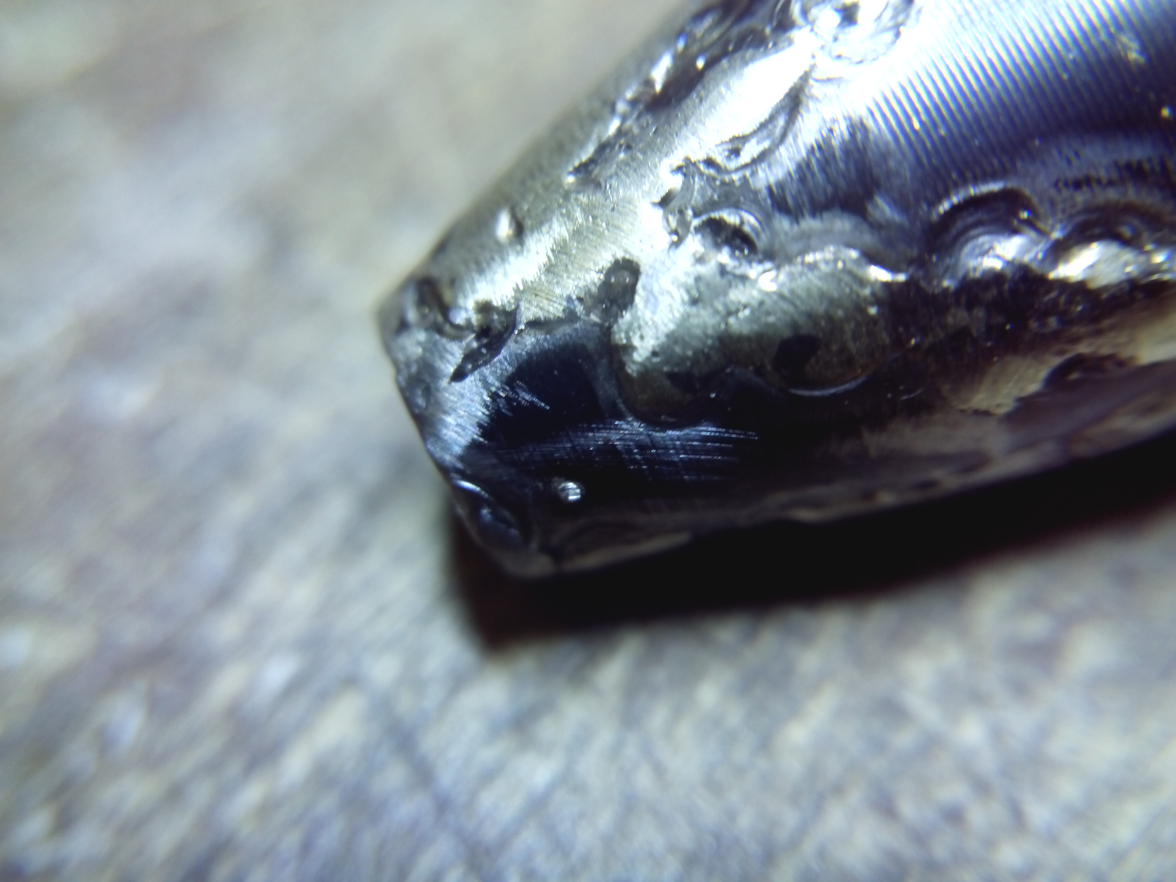

Когда домашнее задание было героически выполнено, включил Иглу, взял советский саморез из неизвестной марки гвоздевой стали, подмотал на него несколько витков этой проволочки, выставил режим "Латунь" и попробовал поварить. Результат на фото:
Регистрация: 19.09.2017
Сообщений: 51
Голосов: 27 / 0
Приварилось намертво. Попытка пассатижами снять-свернуть полученную "соплю" ни к чему не привела. Так что, как-то так.

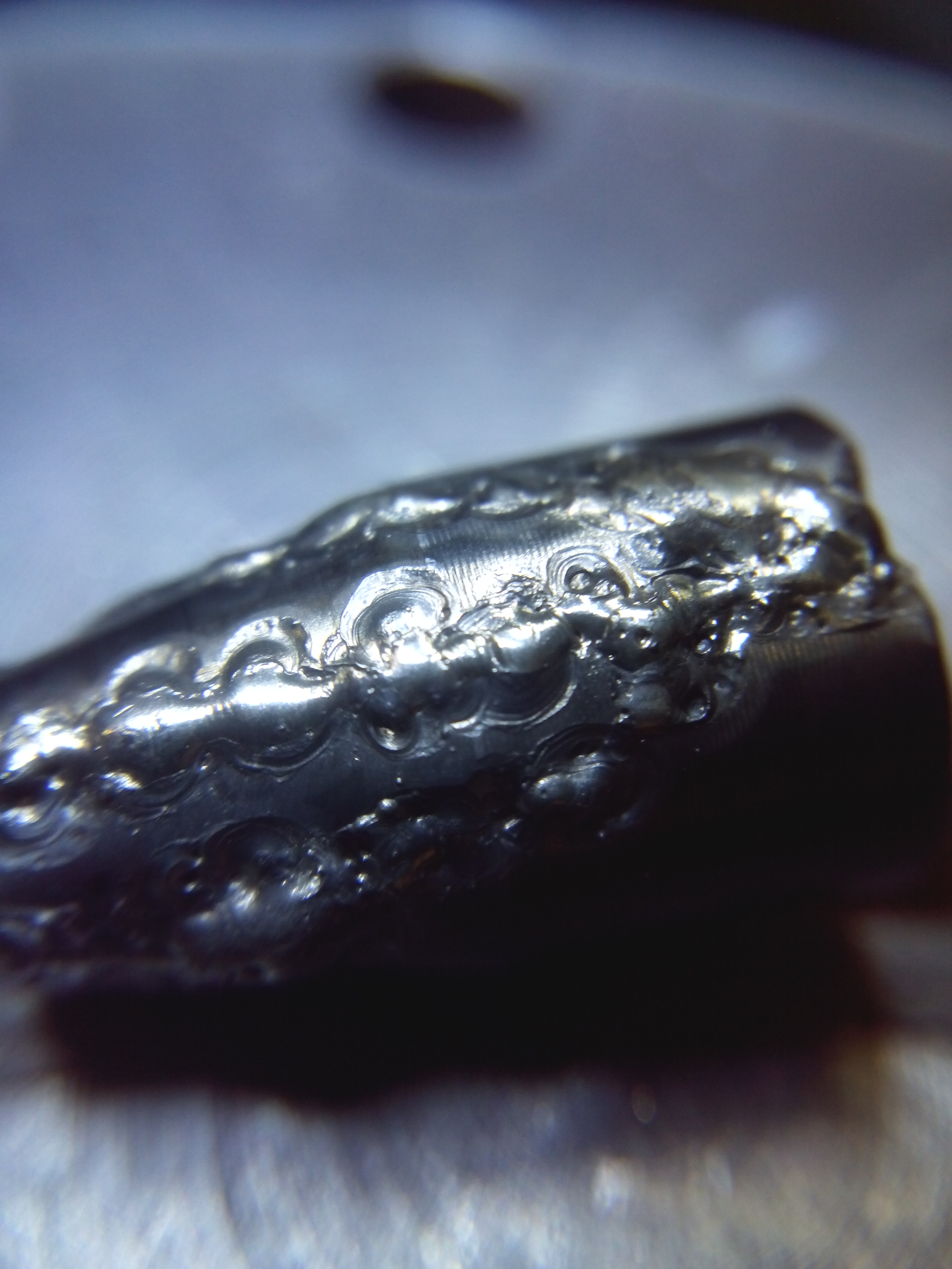

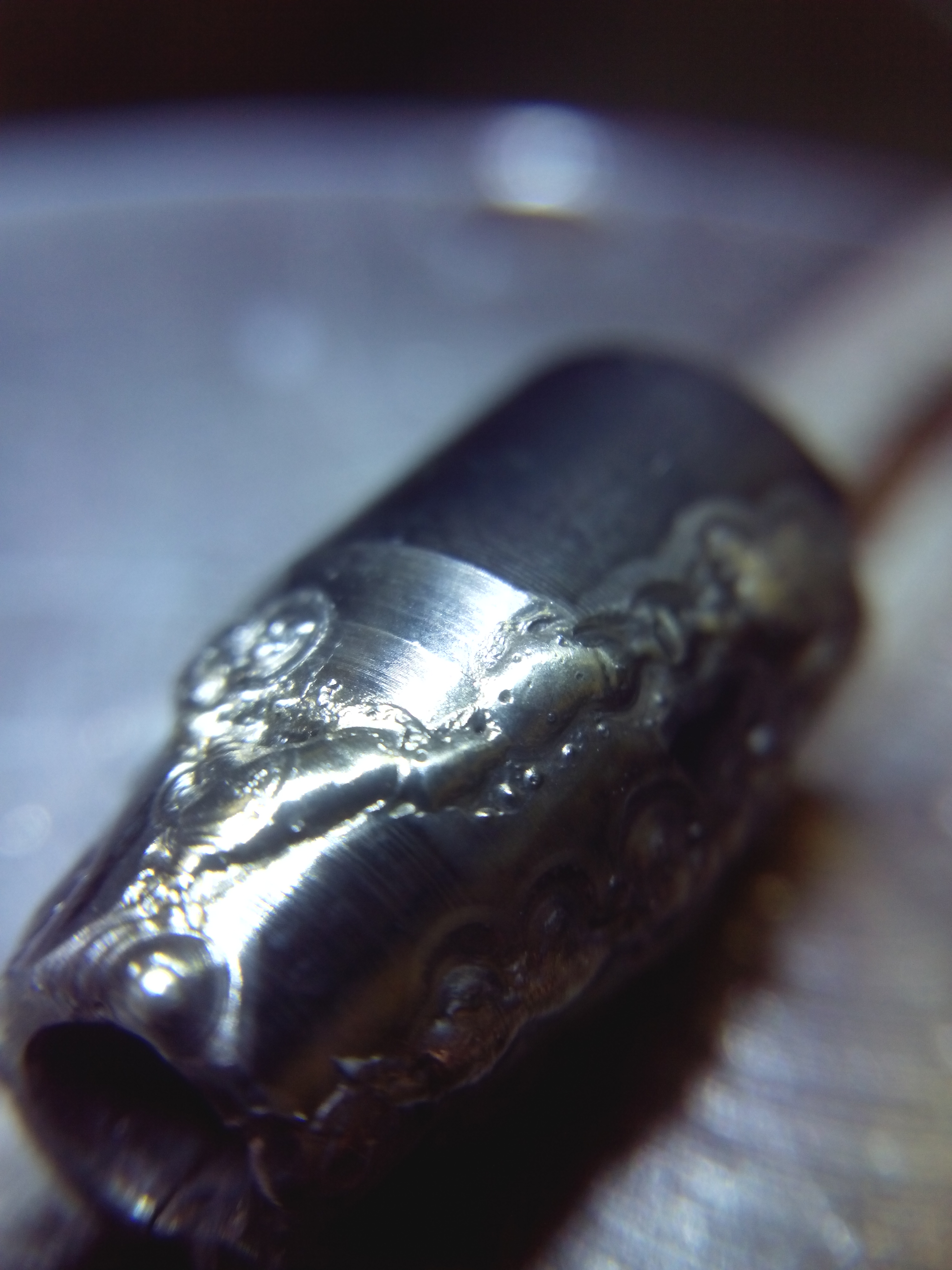

Эпопея с титаном в 2-х частях :trubka:
https://youtu.be/_b3AdSKiQMg
https://youtu.be/DAG1s4eAFkY

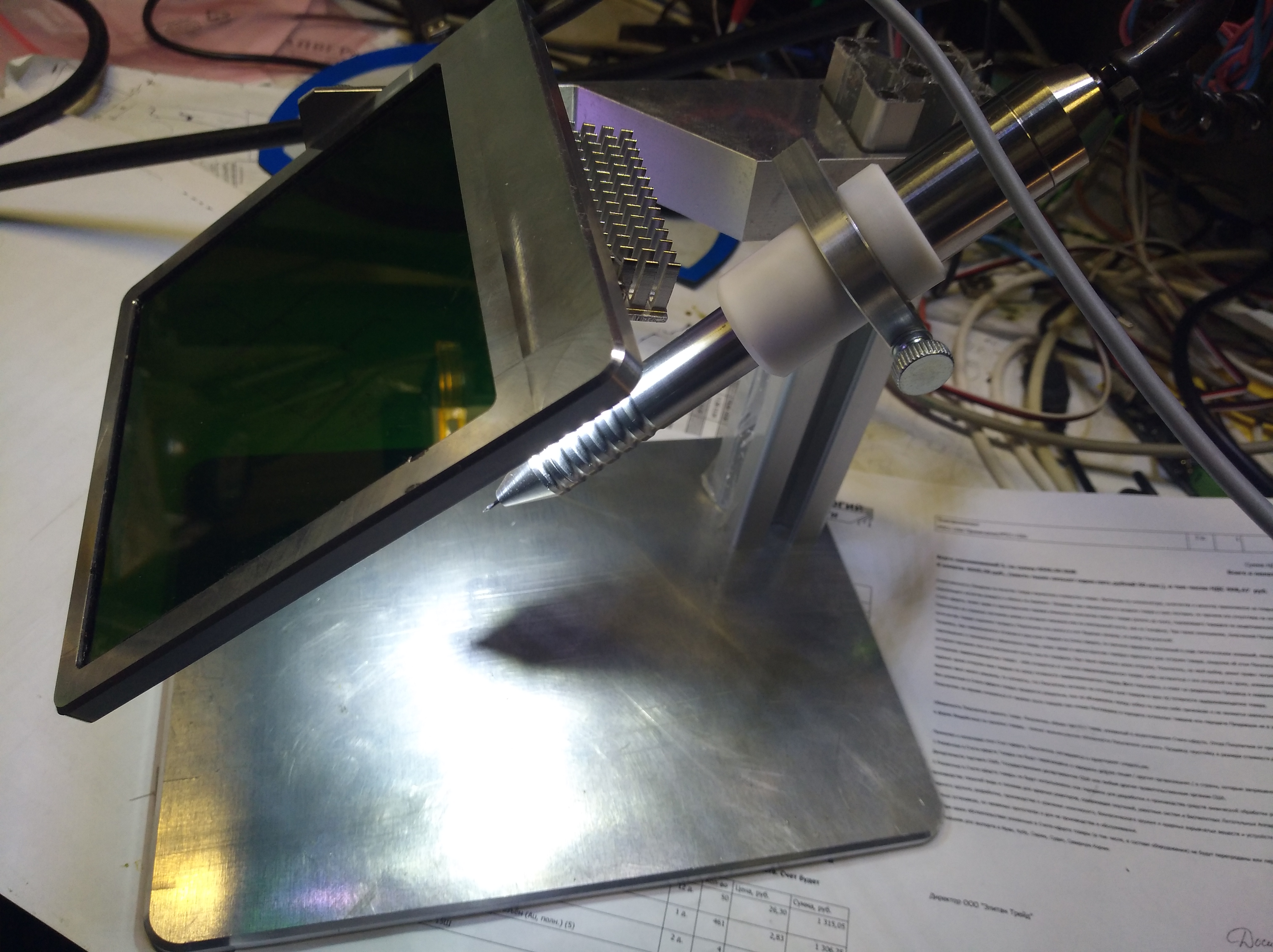

а почему вы не сделаете стенд?
все время в руках и на весу варите ?
Регистрация: 21.05.2016
Сообщений: 472
Голосов: 134 / 0
Так нужно еще смотреть через фильтр и что бы в фокусе вся картина была(через лупу с подсветкой варю)...
Да и поломки бывают в разных местах, проще 3-ю руку нормальную купить.
