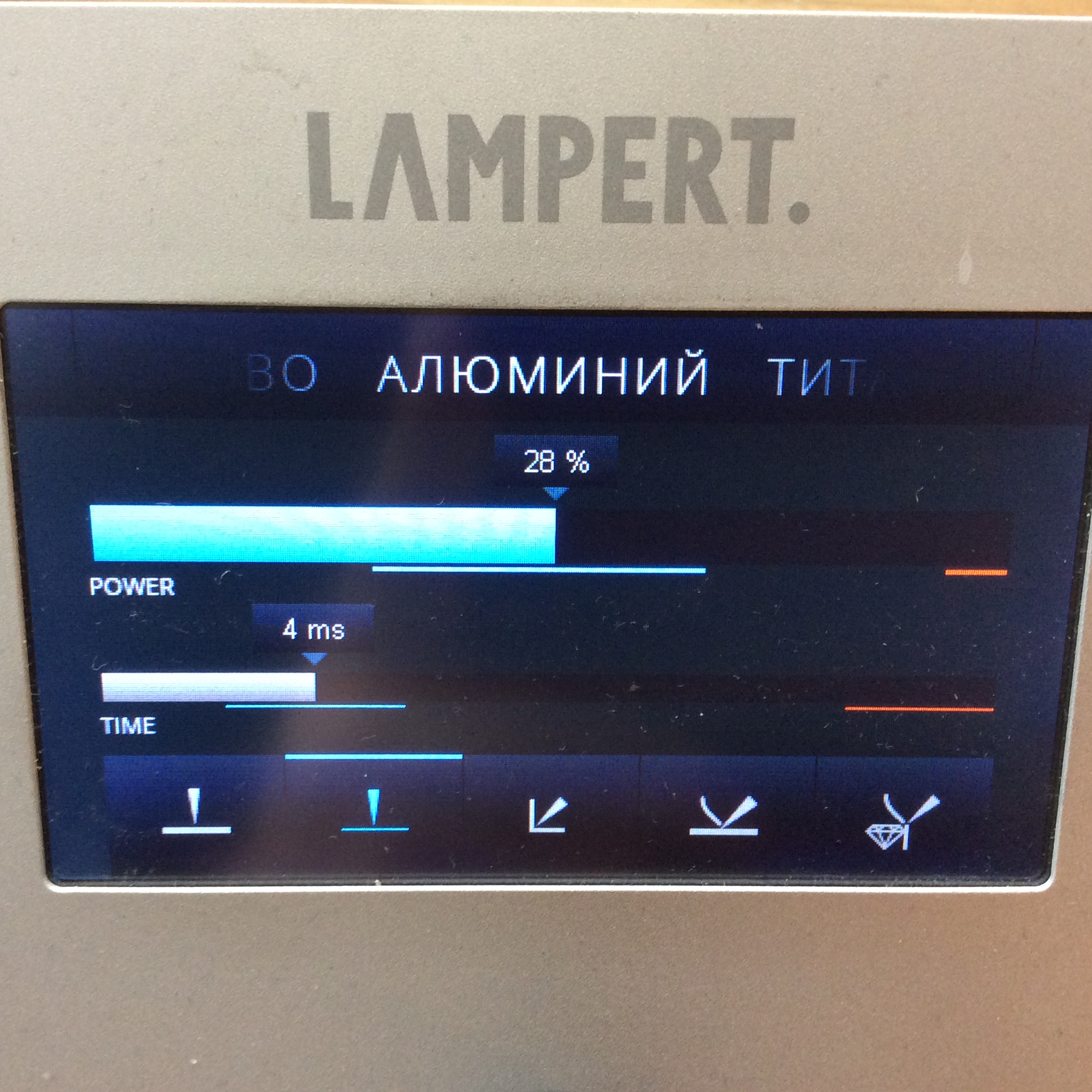

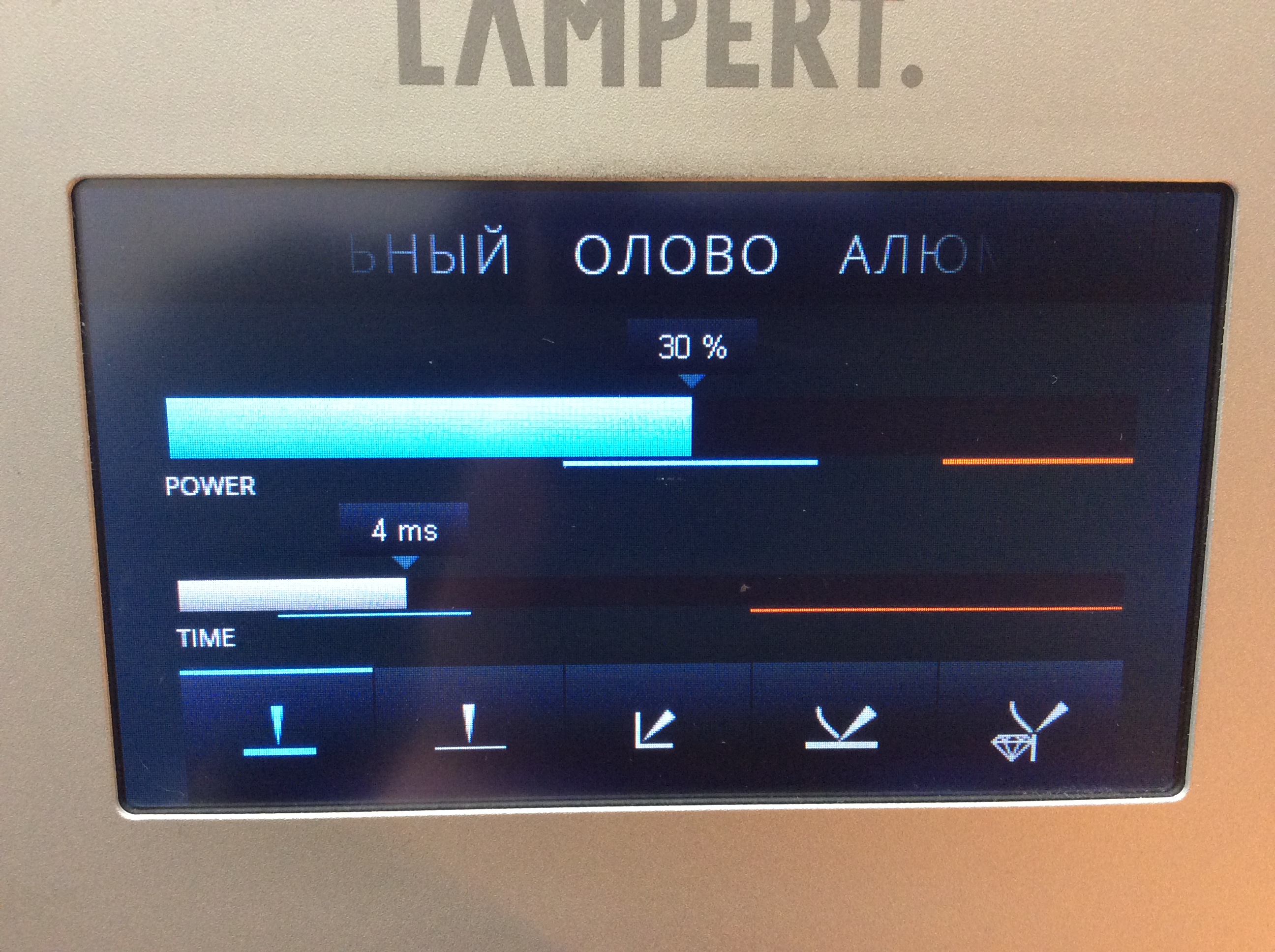

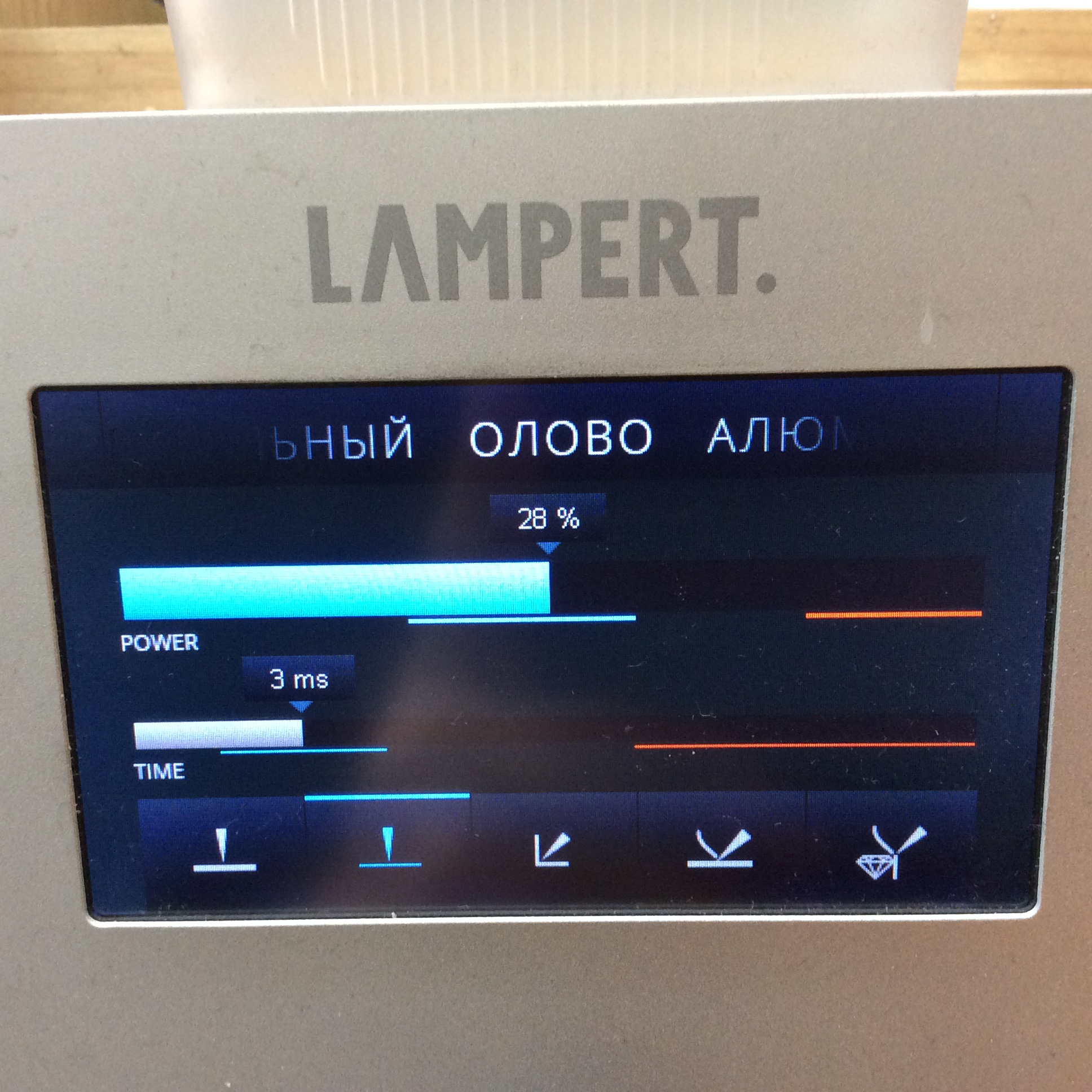

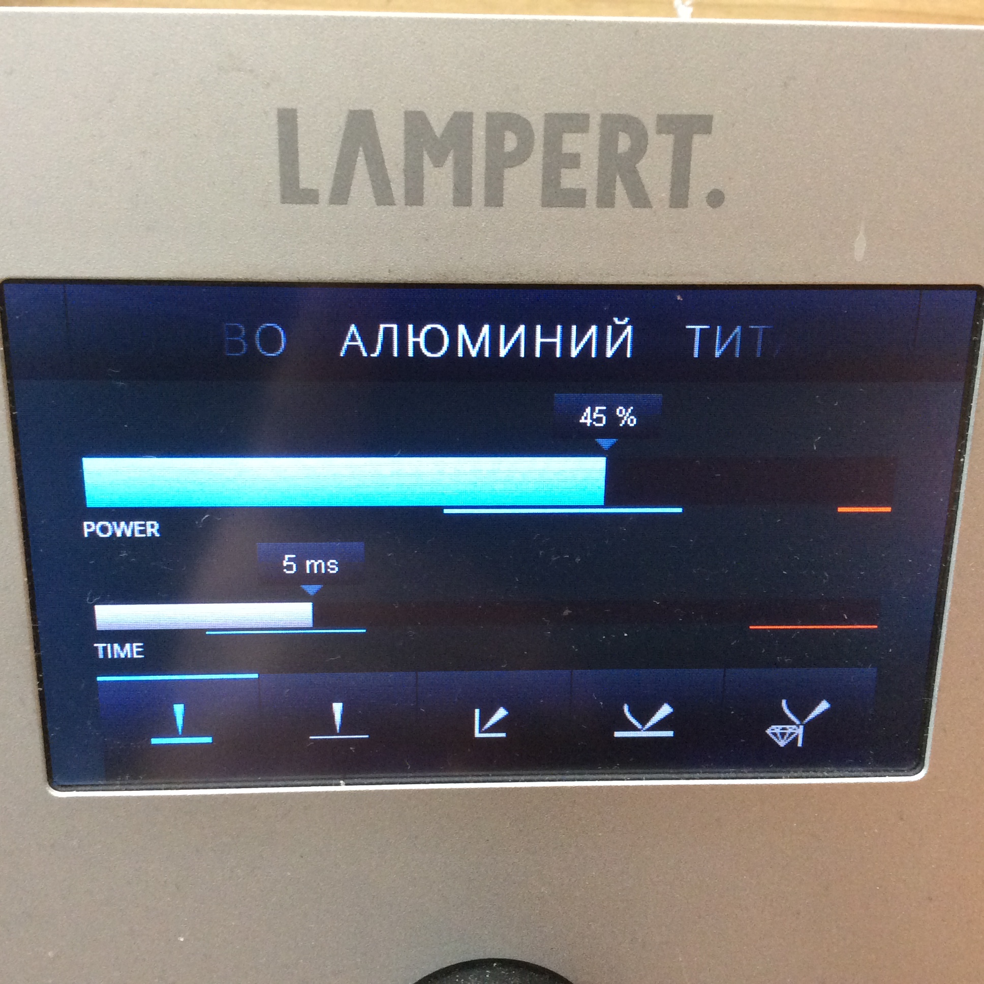

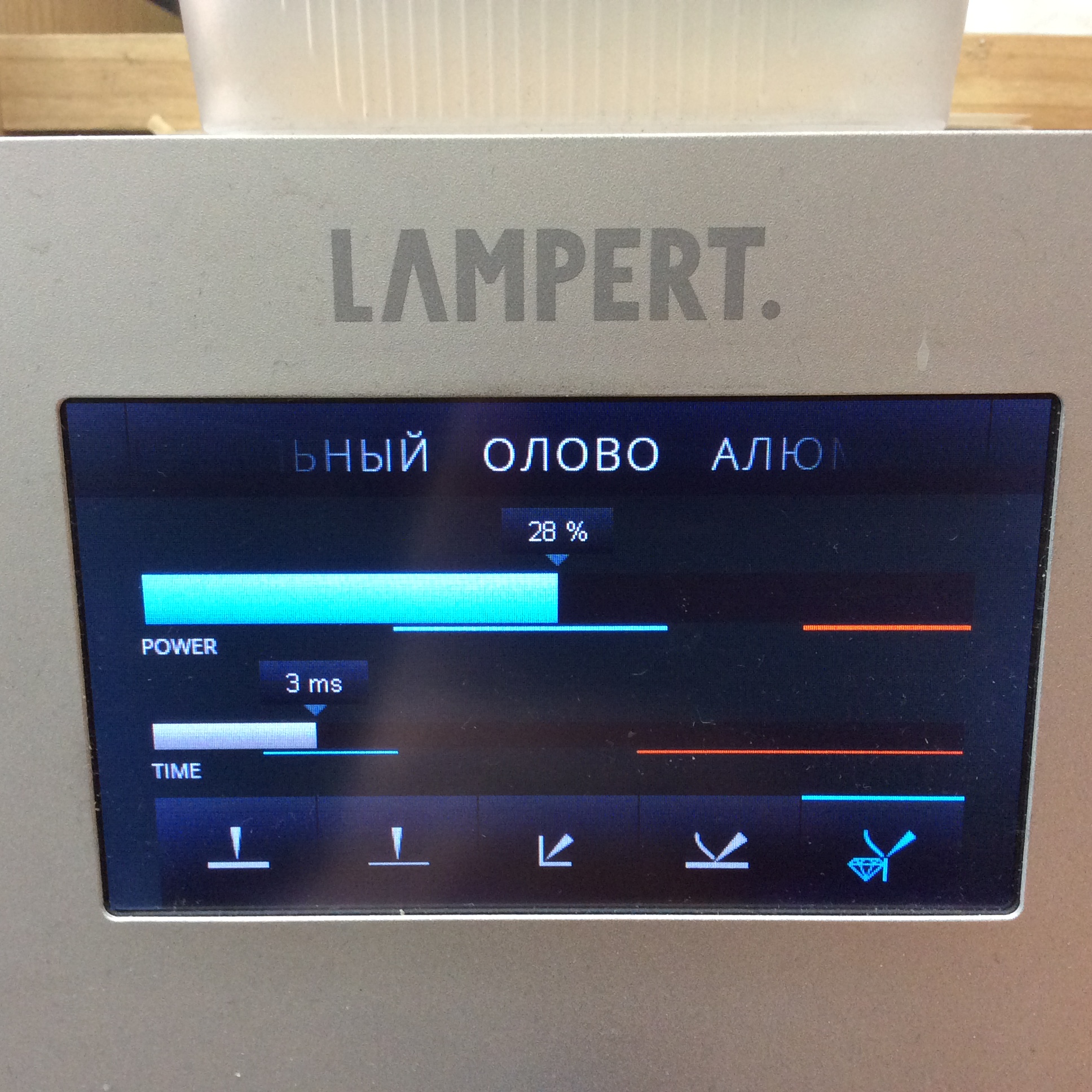

cuv, спасибо большое!
Надеюсь, у Вас в ближайшие недели найдётся время отщелкать или переписать олово с Алюминием! Хотя бы профили..

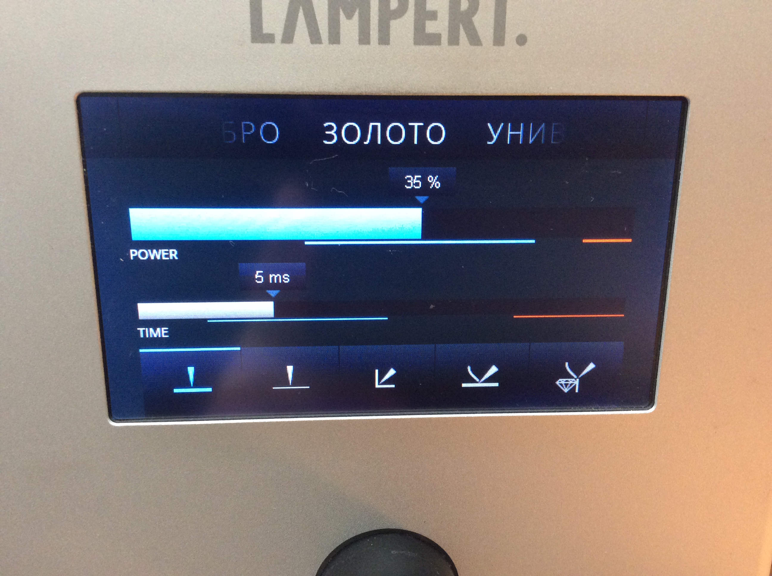

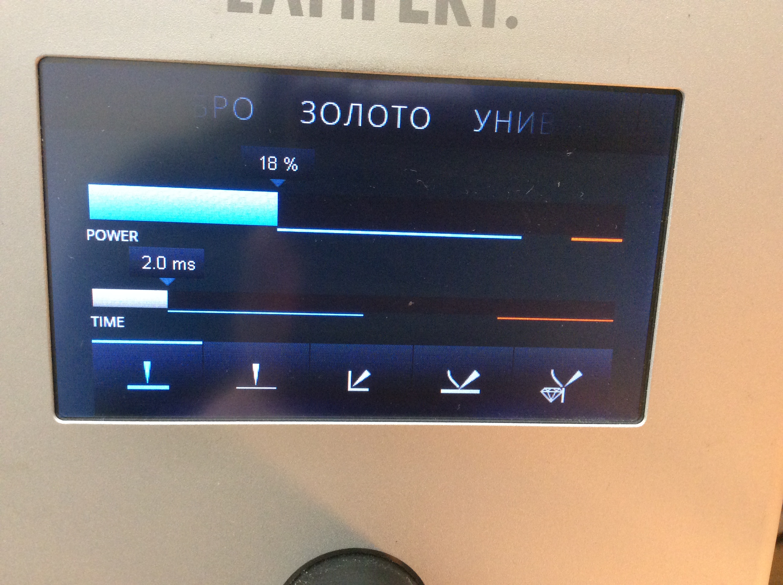

На 04-м Паке после включения появляется предупреждение(немцы же yes ) что типа опасность для глаз...
Потом ткнув в экран или на кнопку появляется профиль: Золото-толстый-5-28
Далее:
1. можно выбрать другой металл и изменив(только время и\или мощность) или оставив рекомендуемые параметры варить. Т.е. форму импульса здесь изменить нельзя.(и ее не видно, пока не зайдешь в эксперт)
2.нажав на правую ручку перейти в режим Эксперт и менять все три параметра, за исключением режима(толстый, тонкий, в углу, каст)При этом параметры самой программы не меняются,при повторном выборе того же золота исходники будут прежние..
3.Нажав(2 или 3 раза) на ту же правую ручку перейти к собственной программе(все параметры включая название устанавливаешь сам предварительно). Таких своих программ можно сохранить несколько.
Может что то упустил или понял не так...

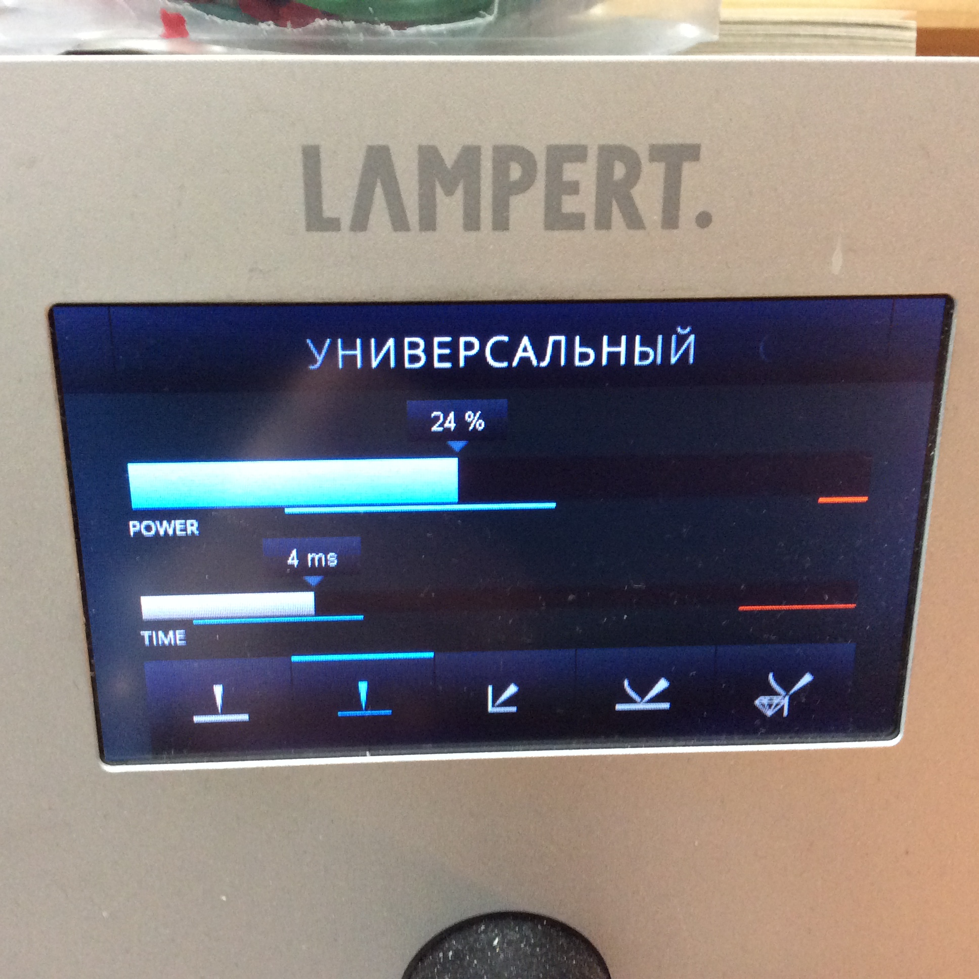

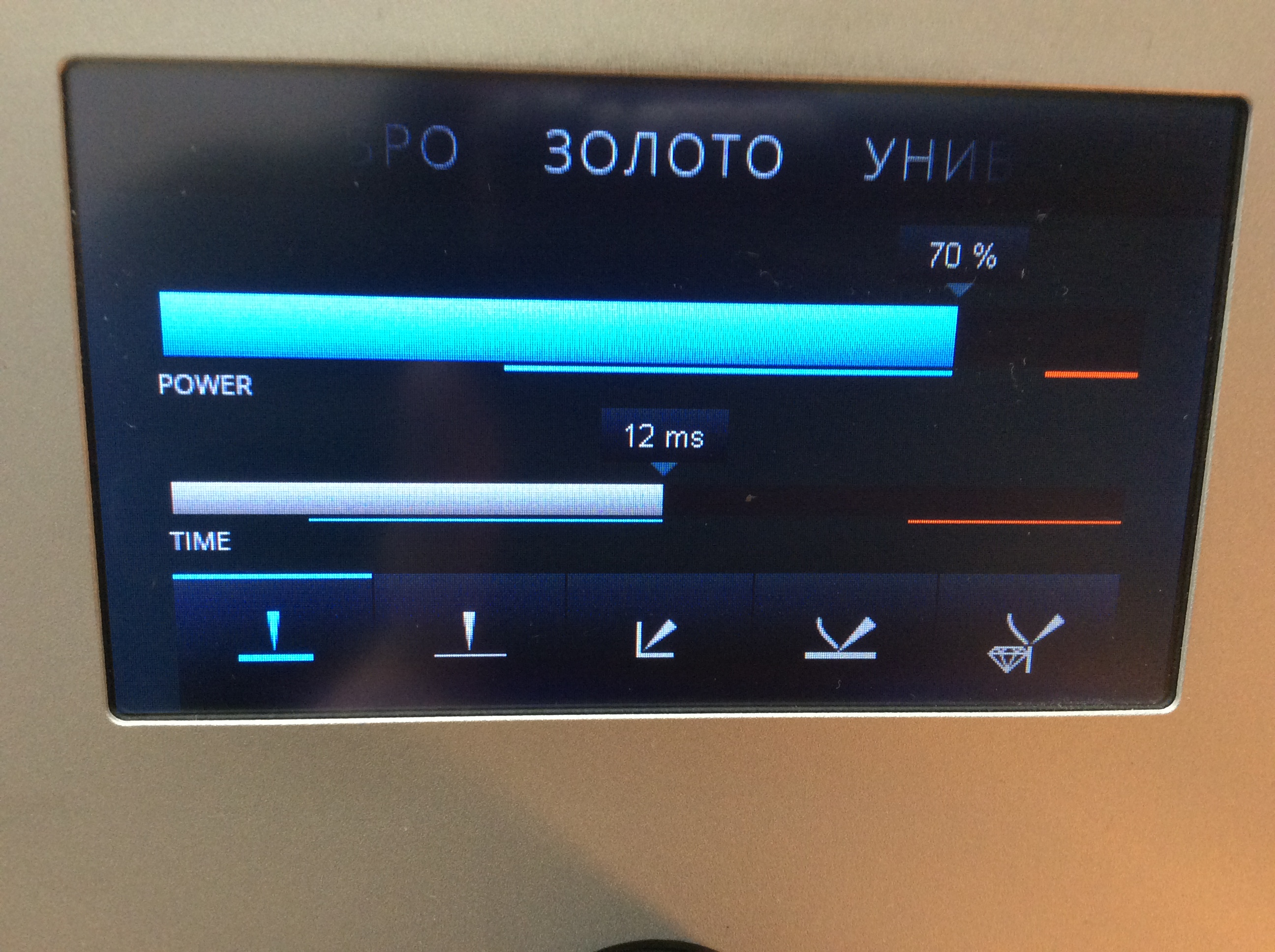

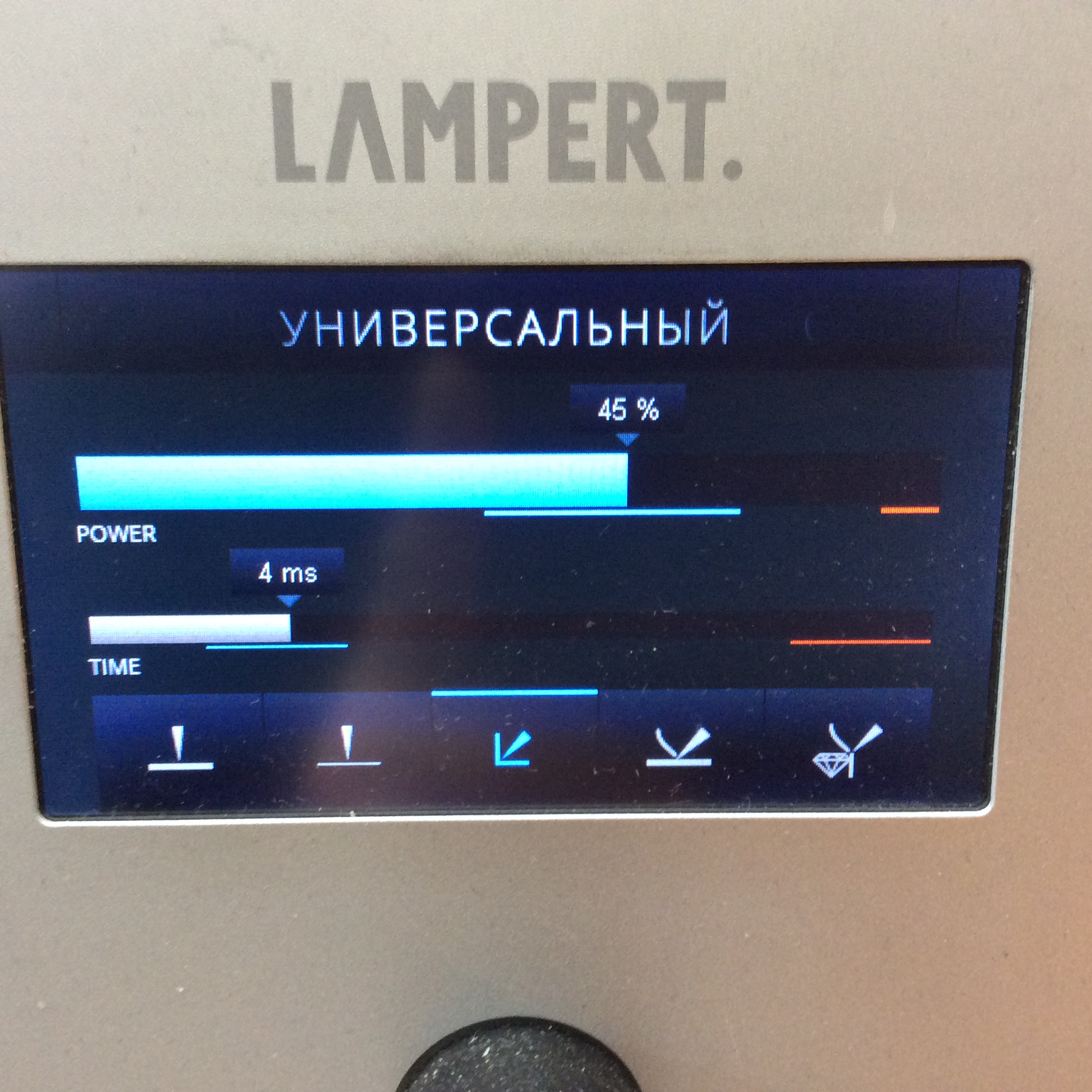

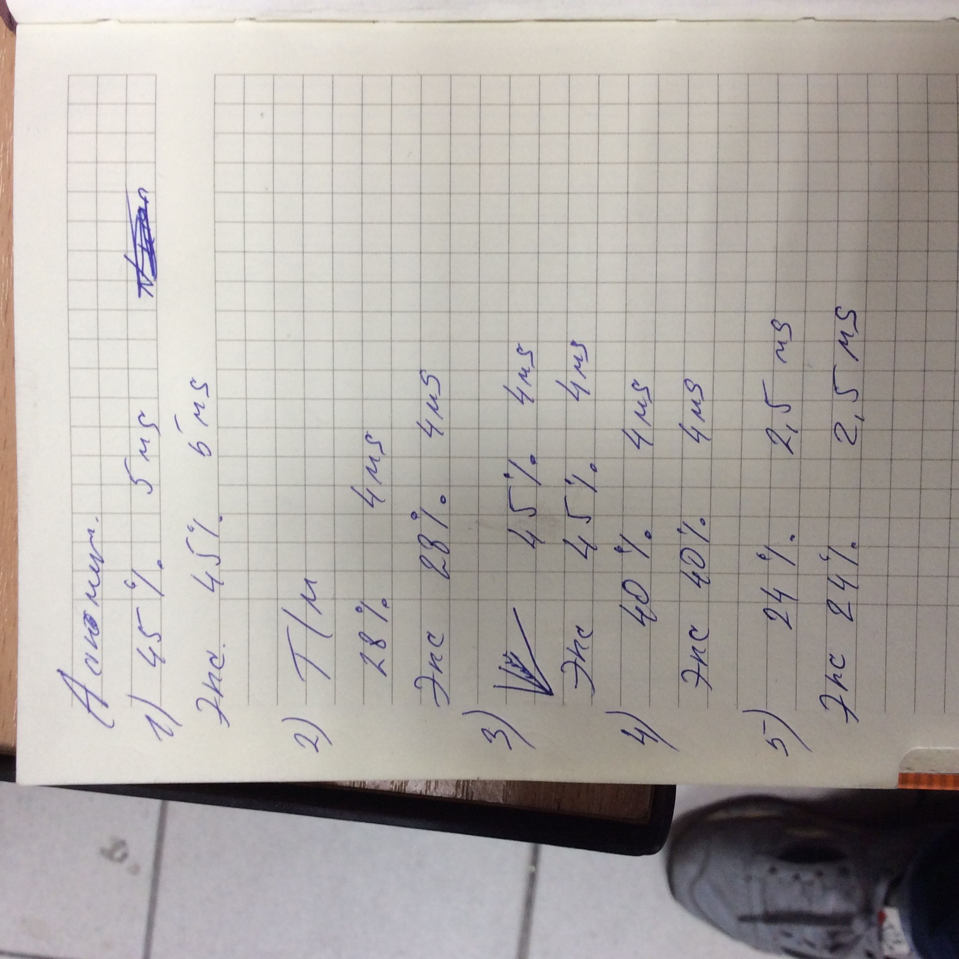

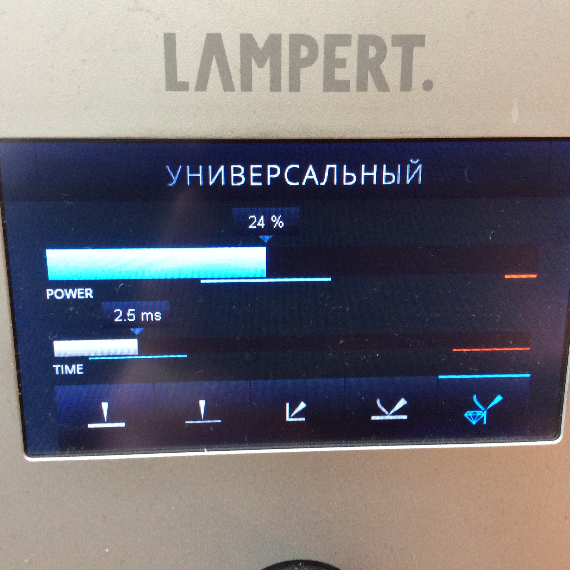

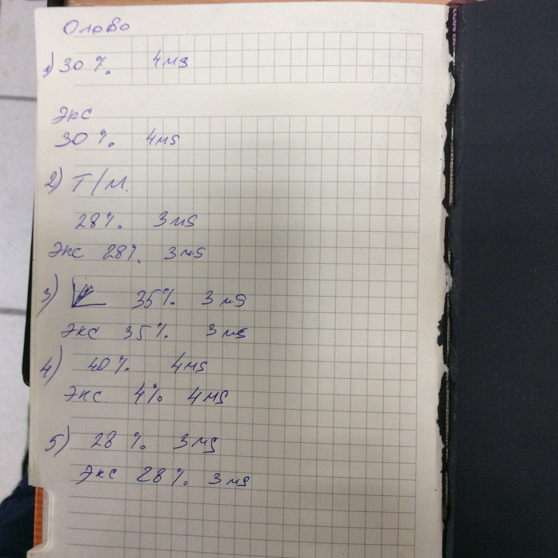

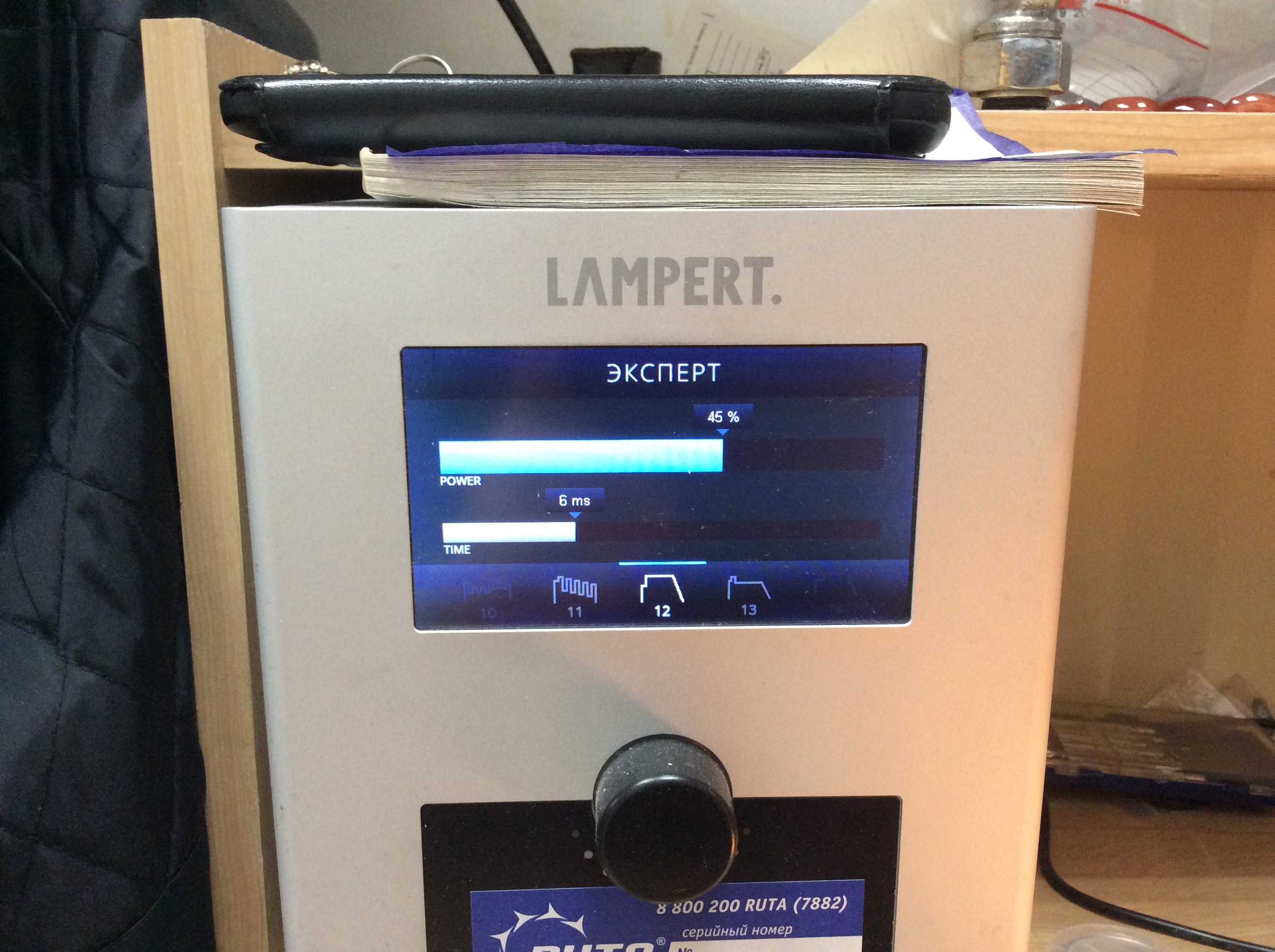

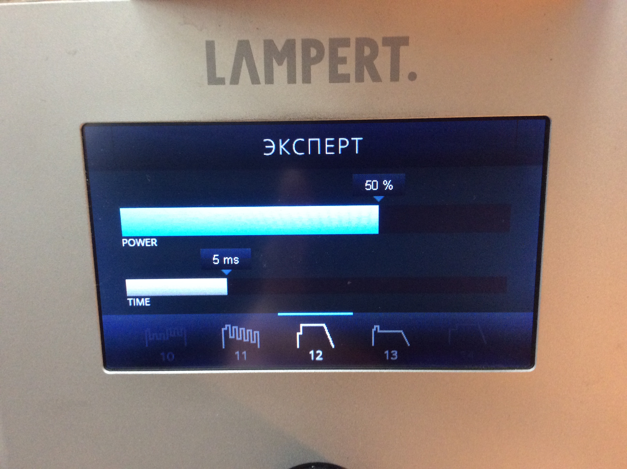

Так ?
Регистрация: 21.05.2016
Сообщений: 472
Голосов: 134 / 0

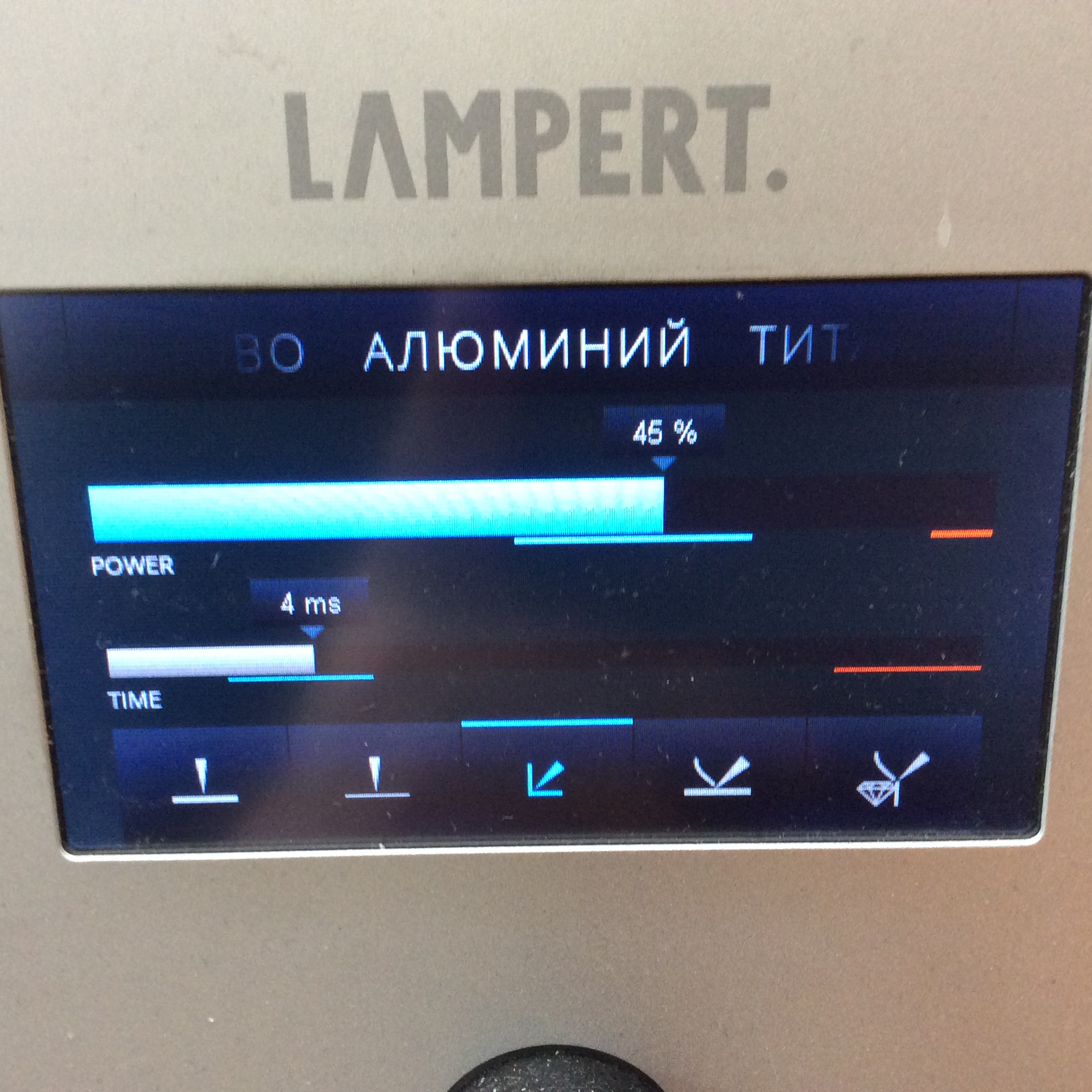

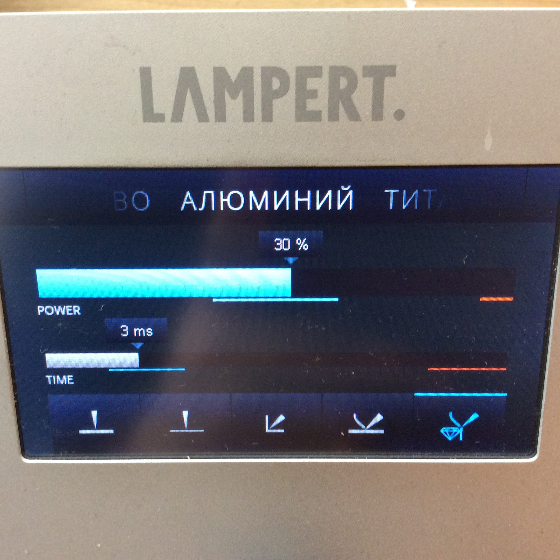

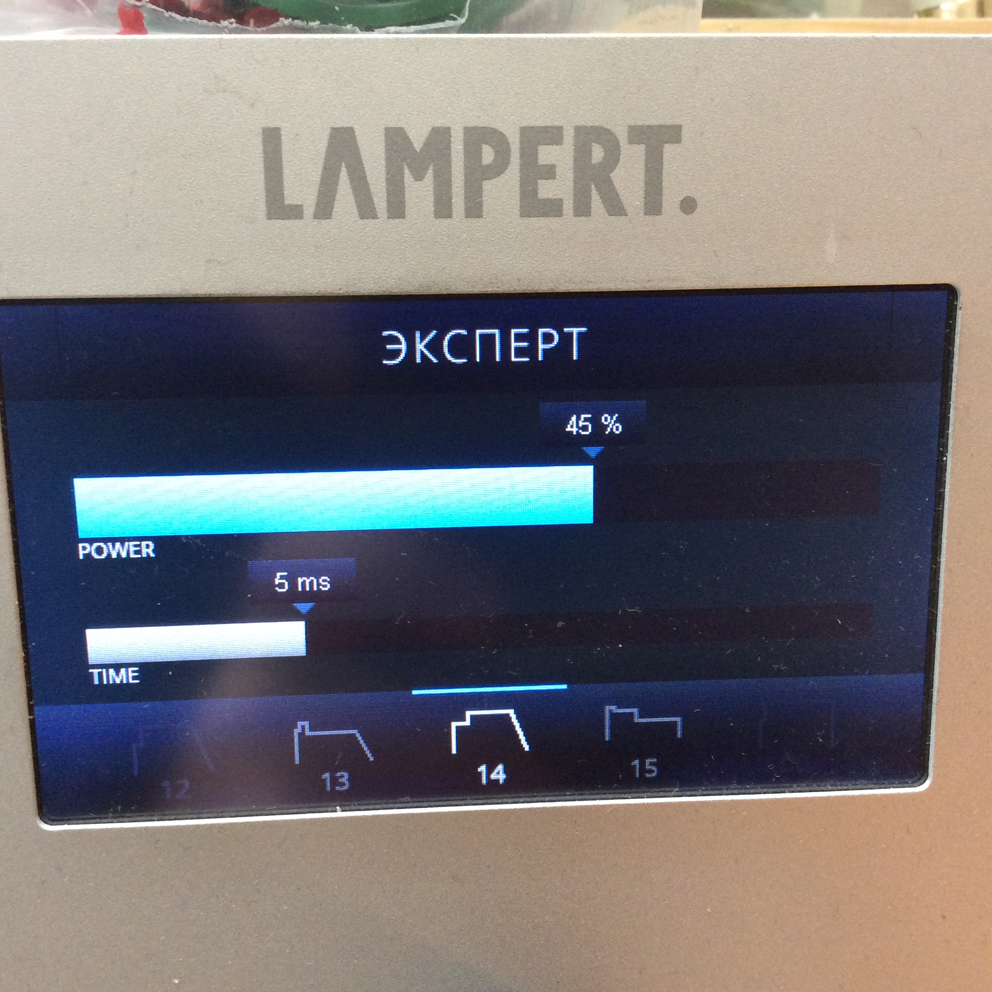

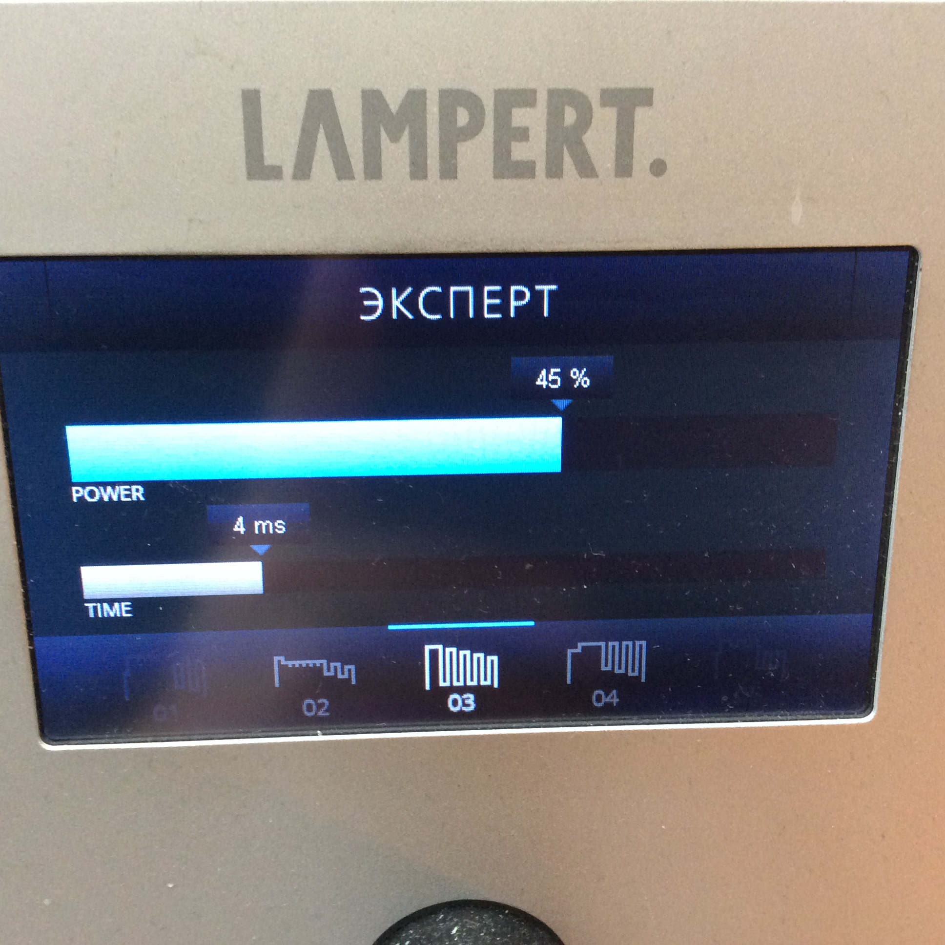

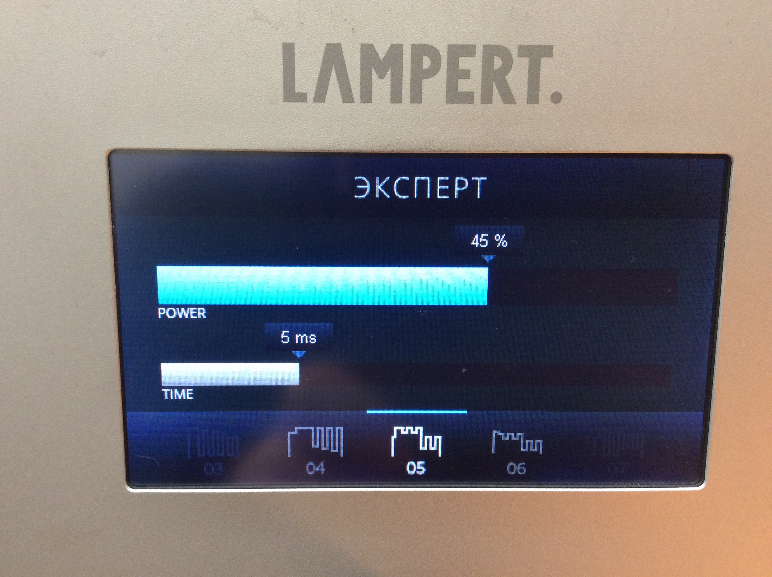

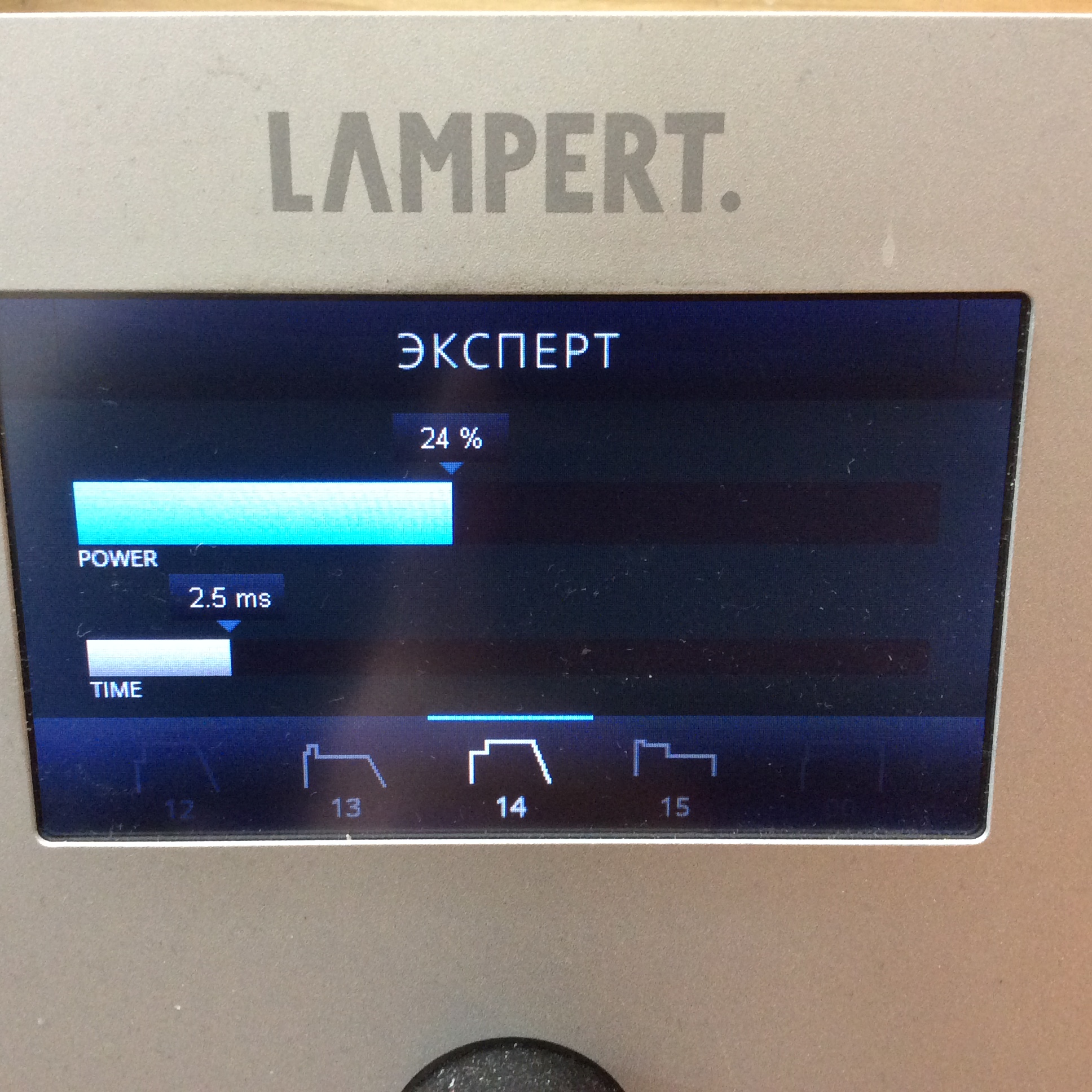

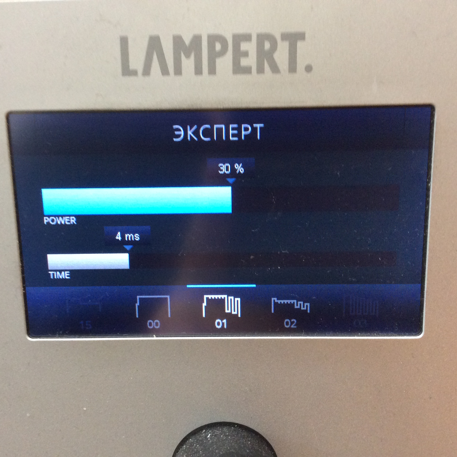

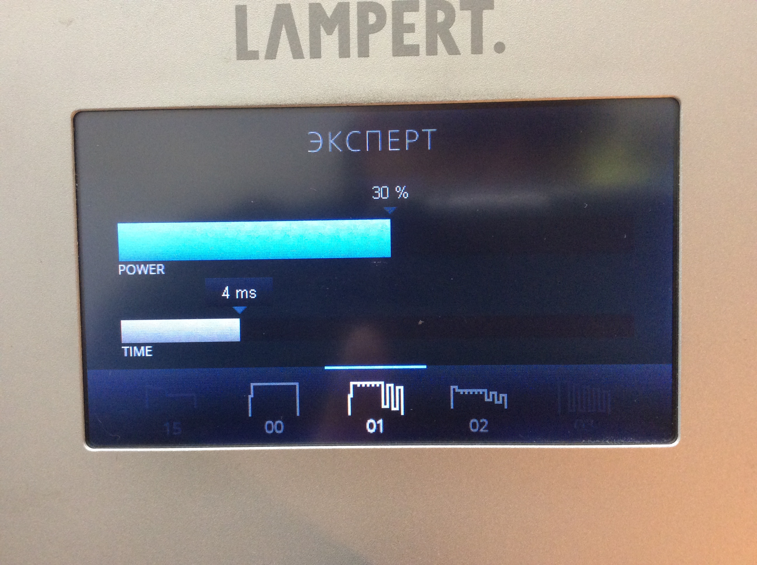

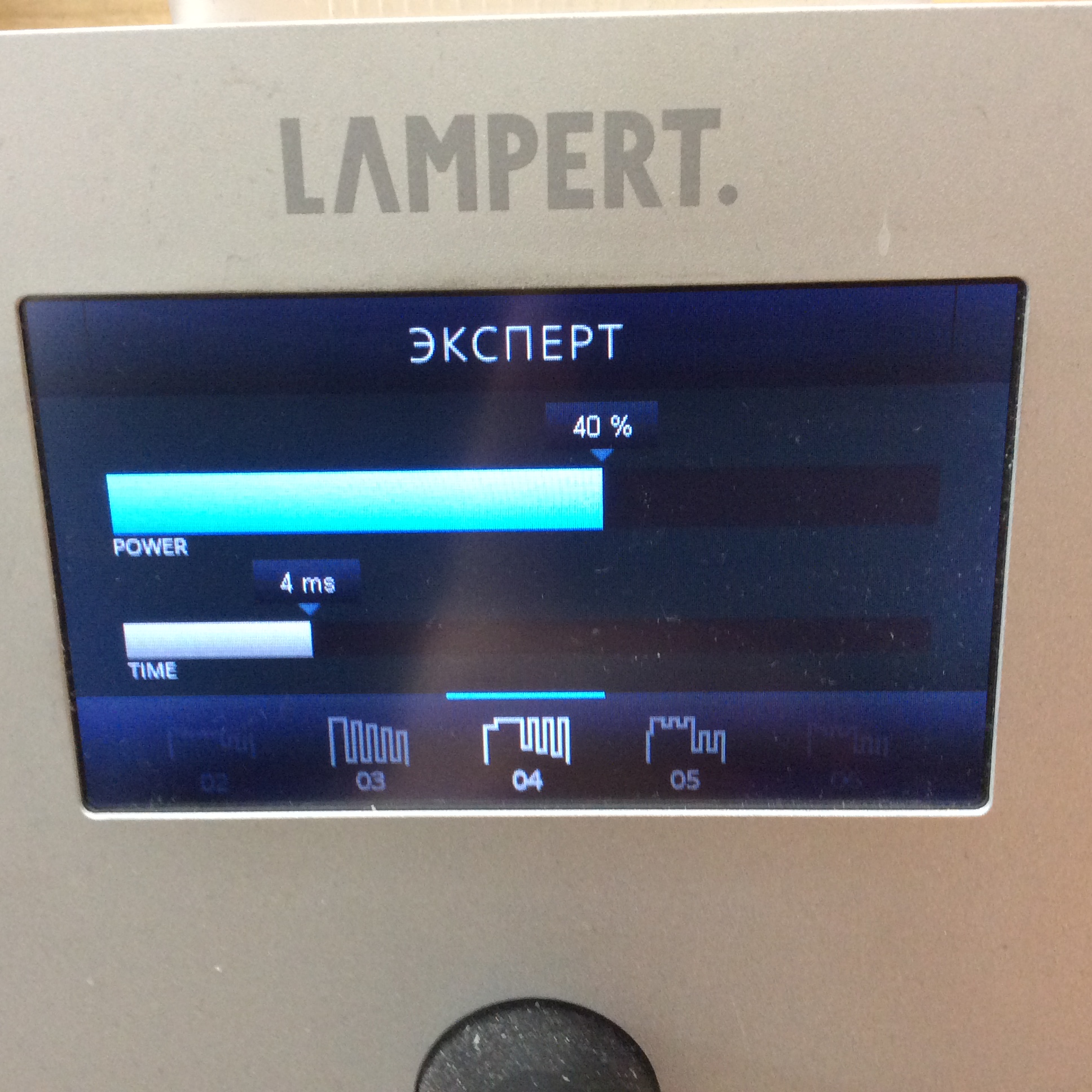

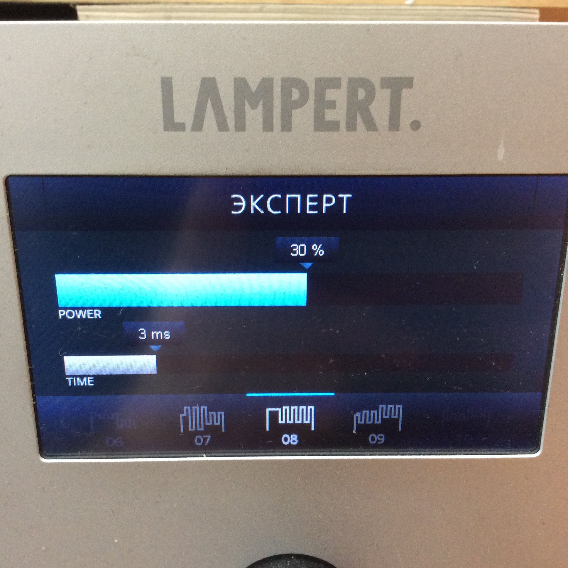

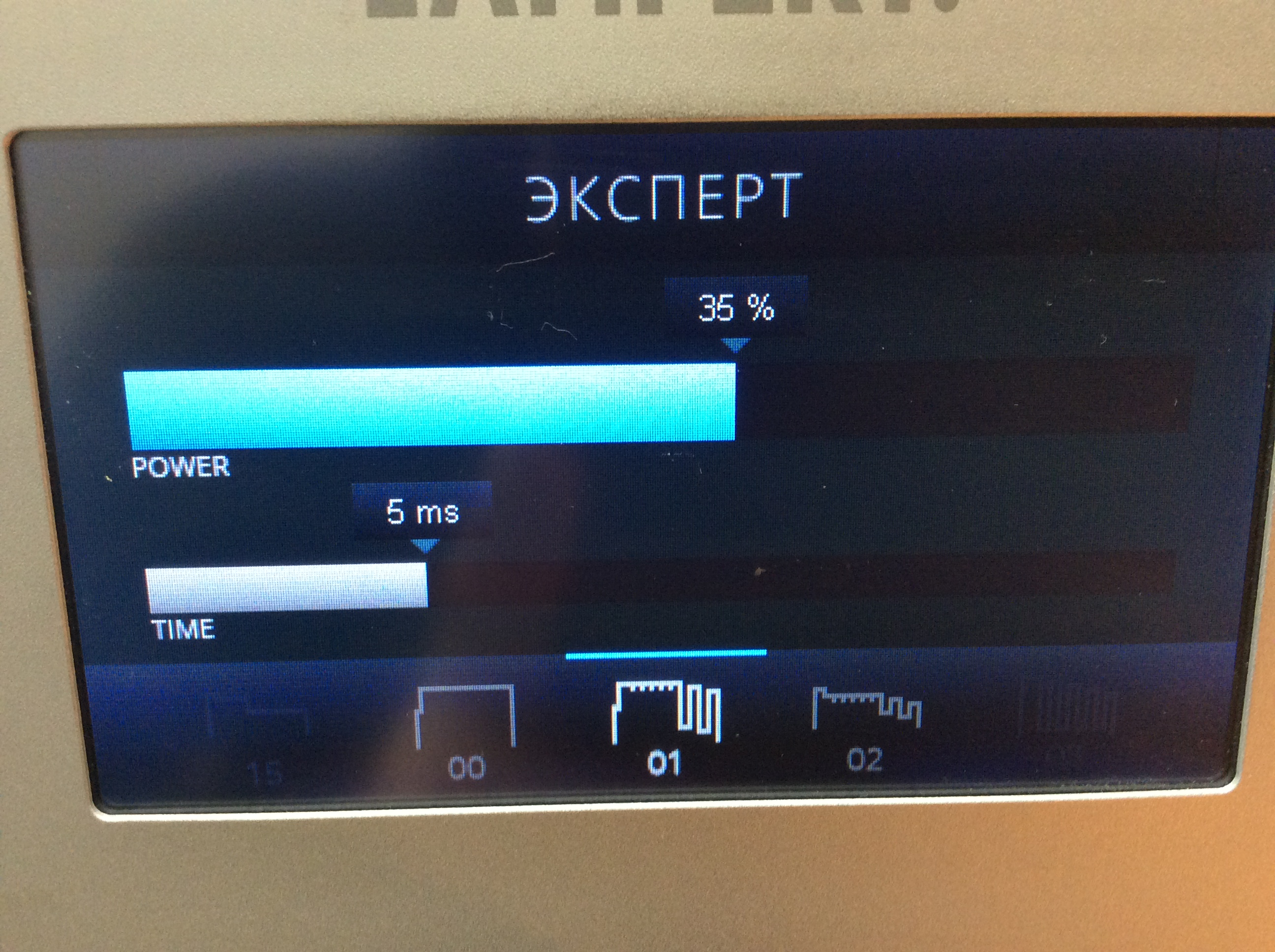

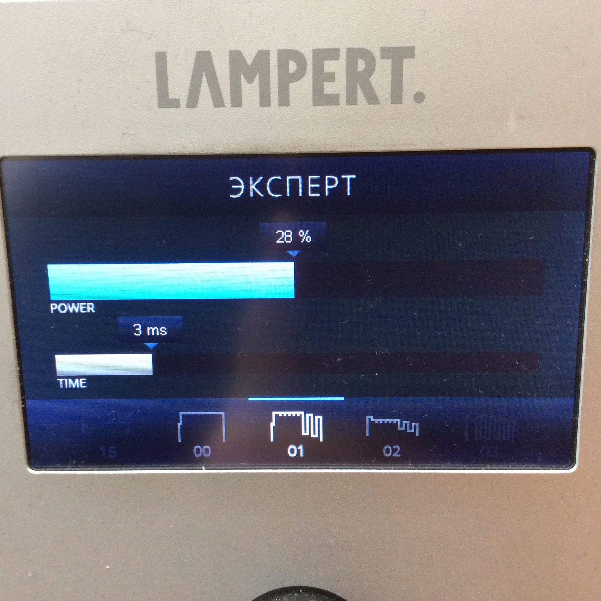

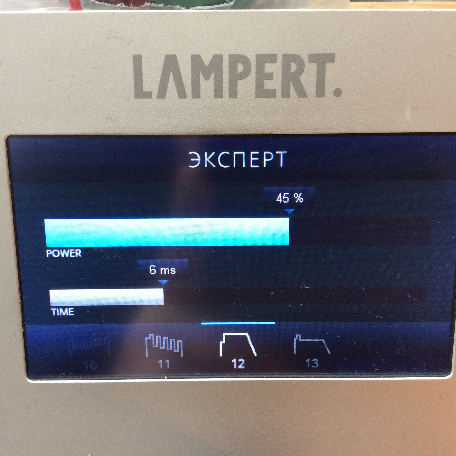

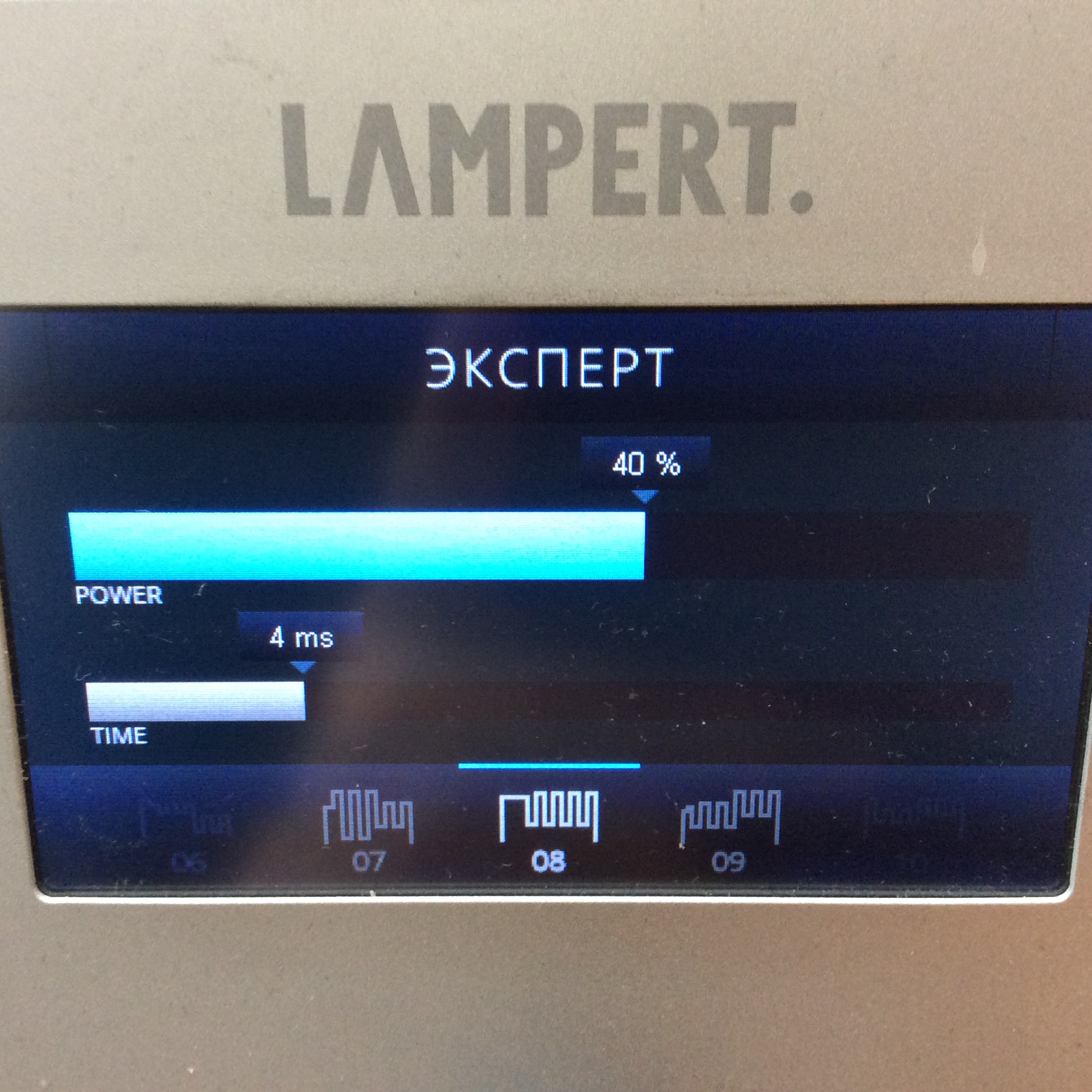

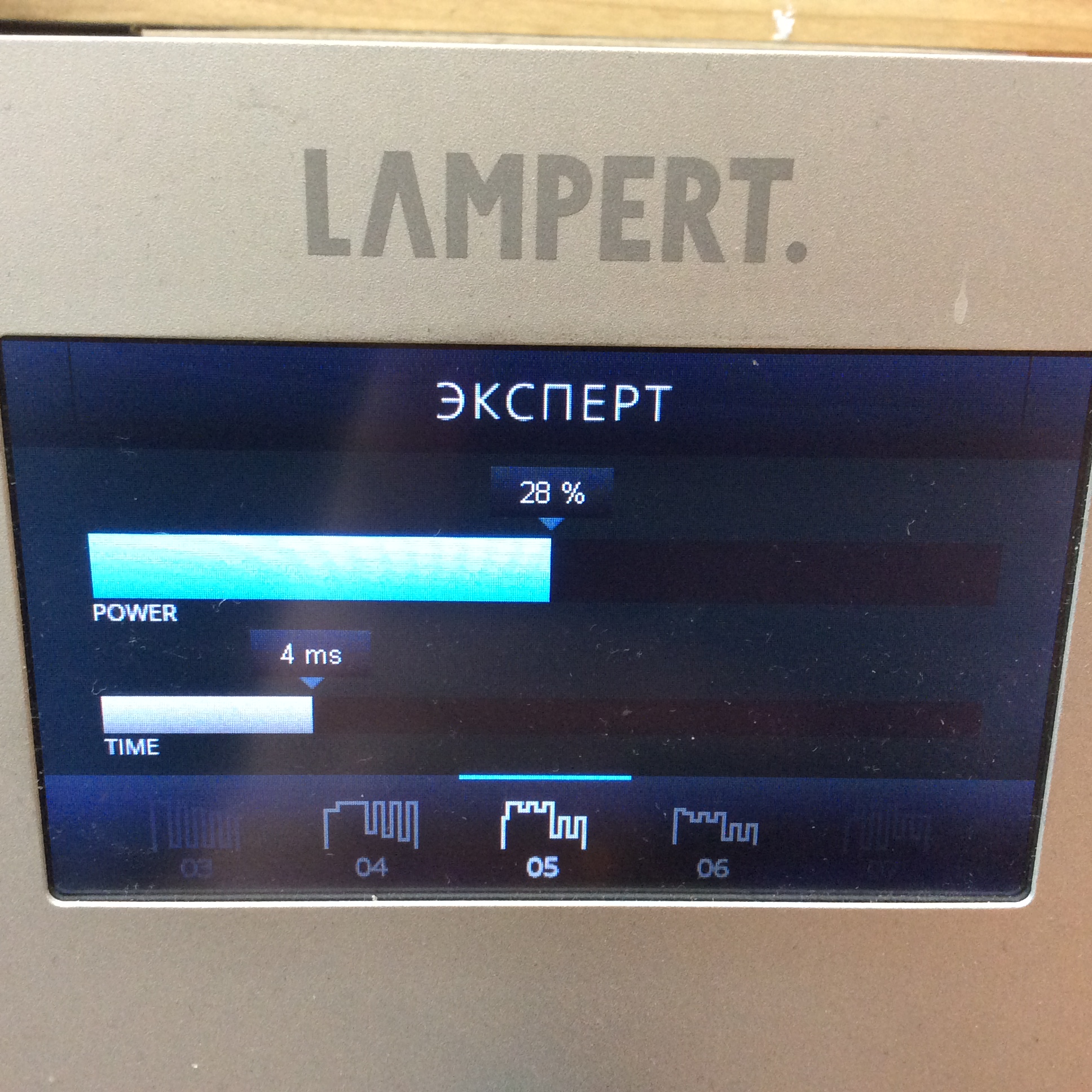

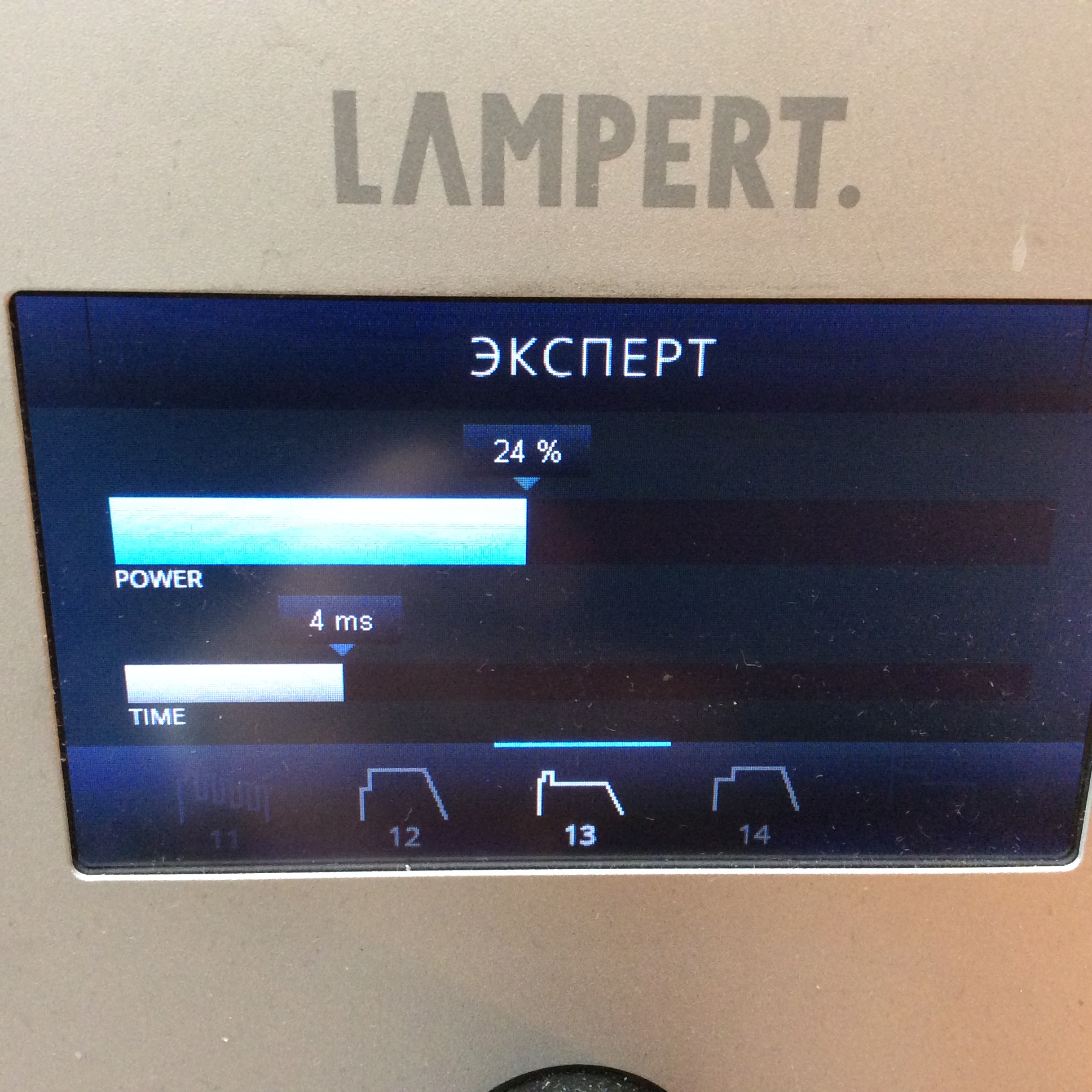

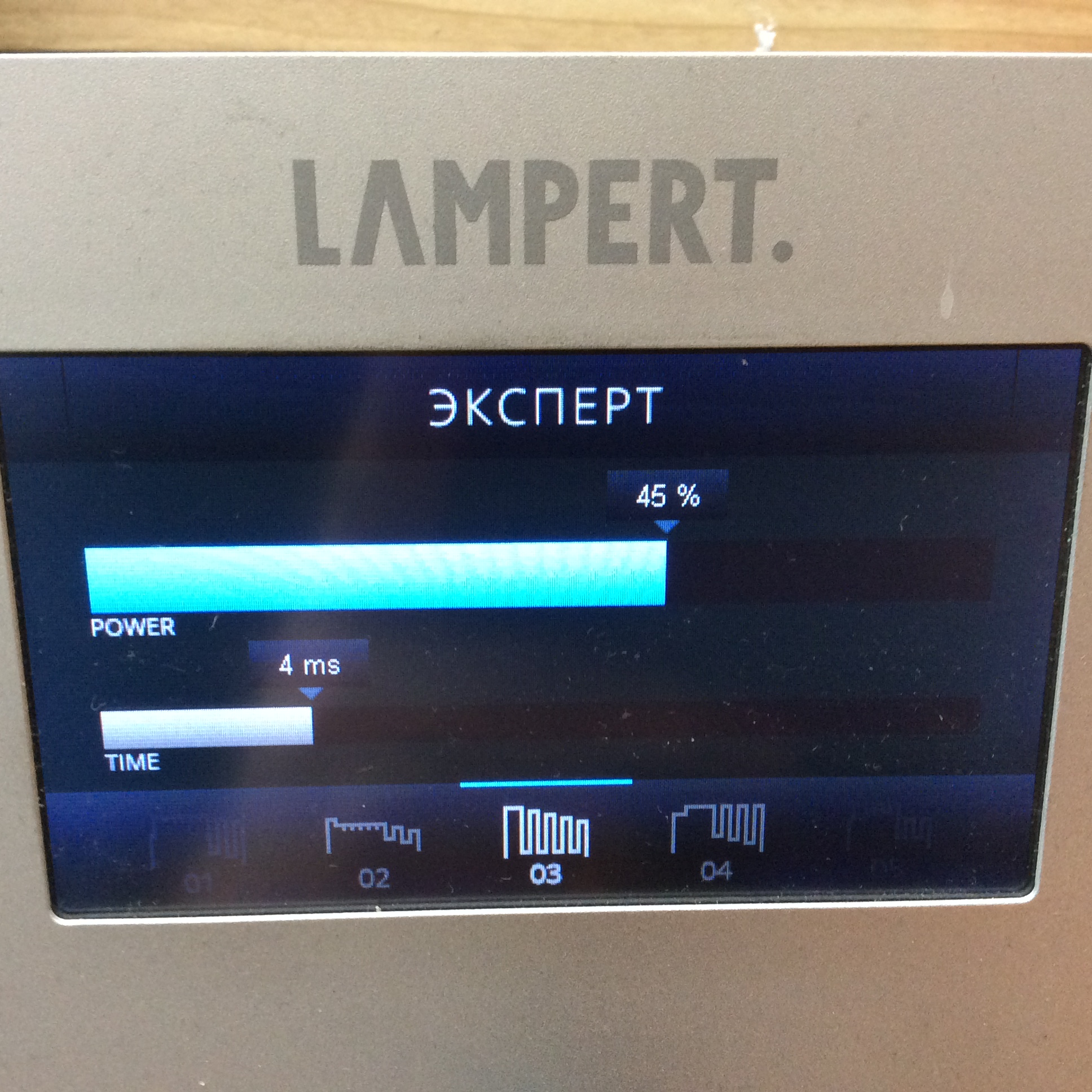

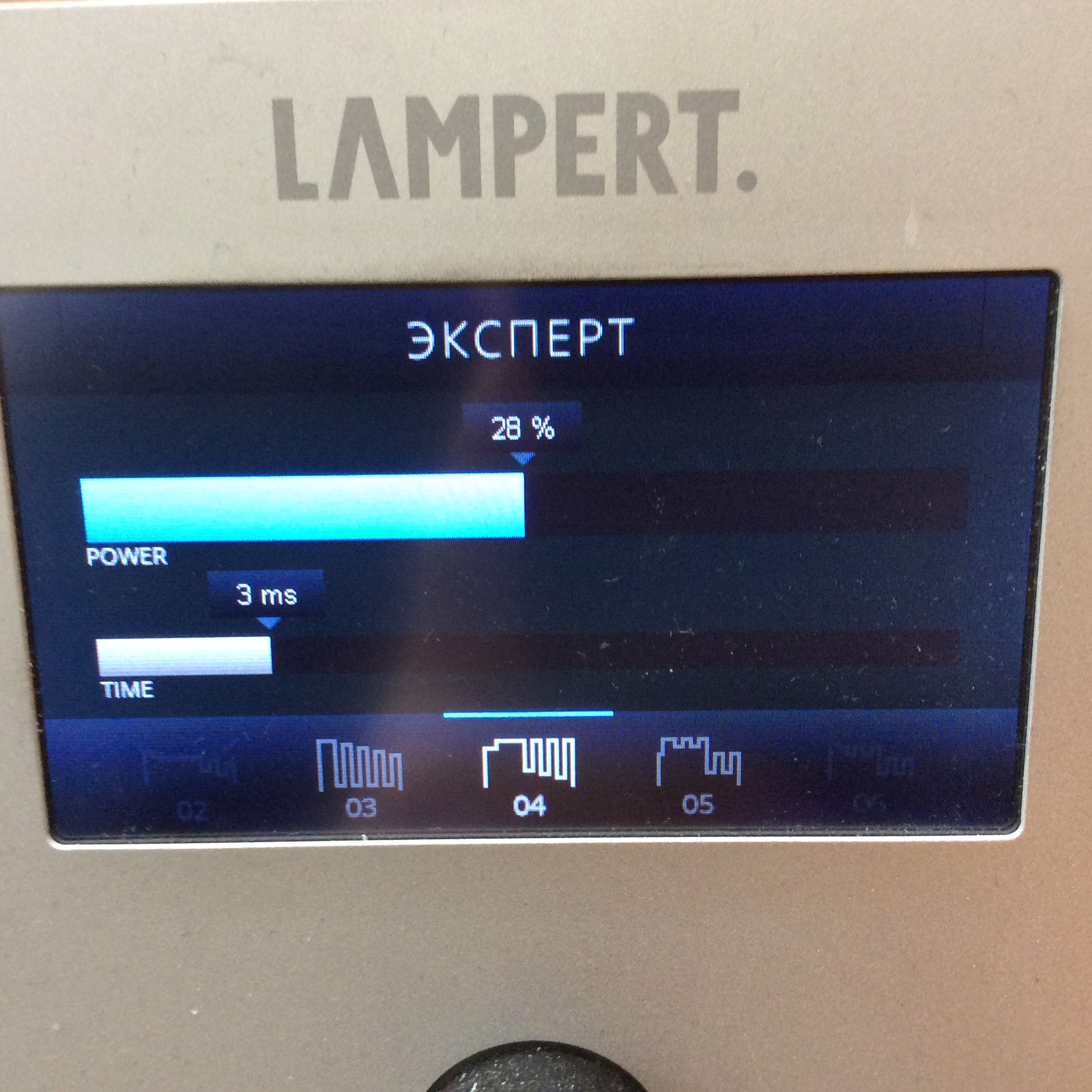

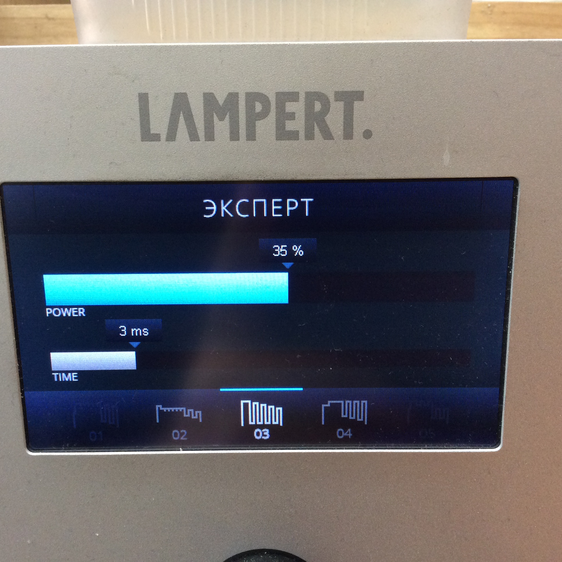

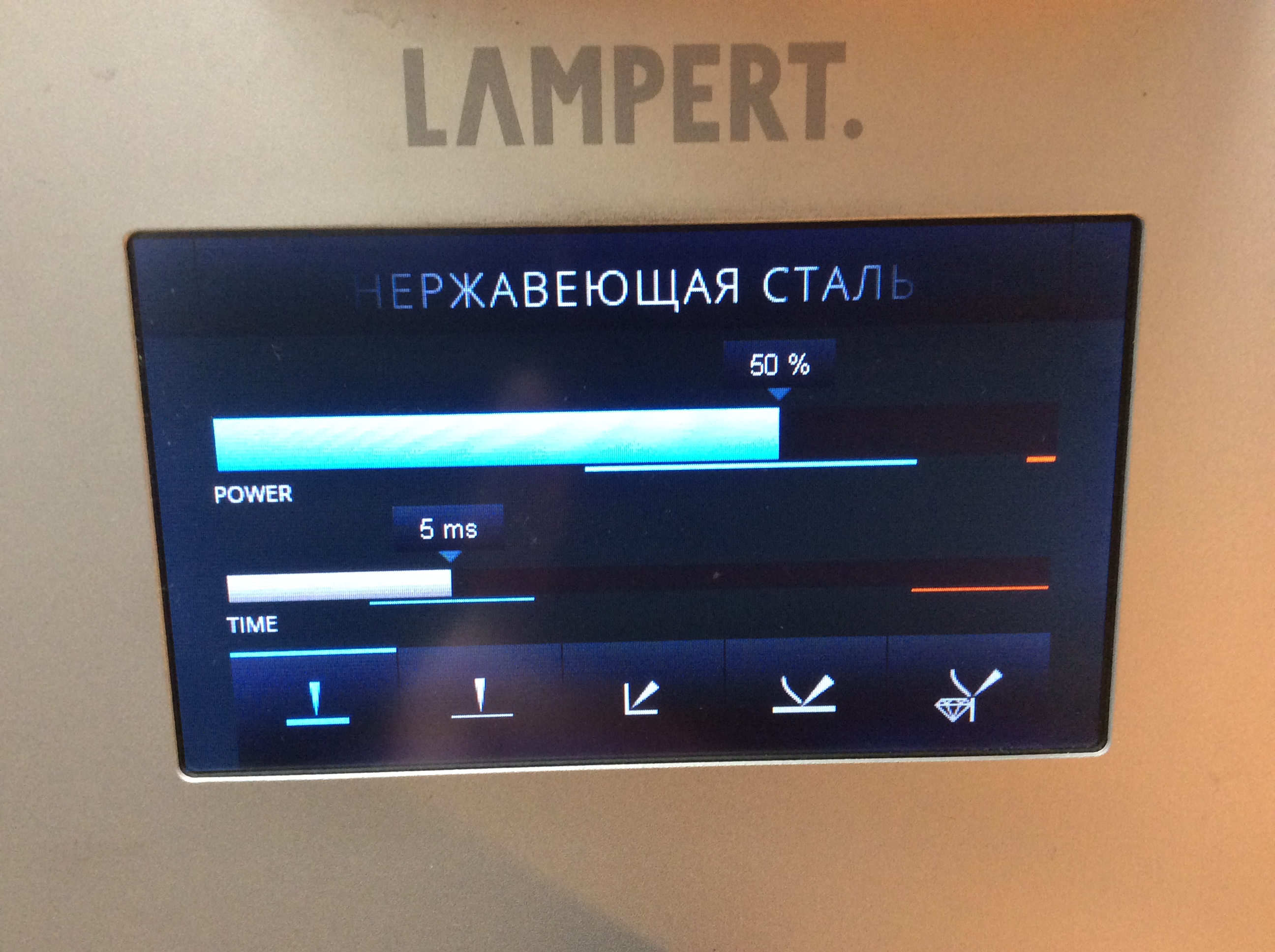

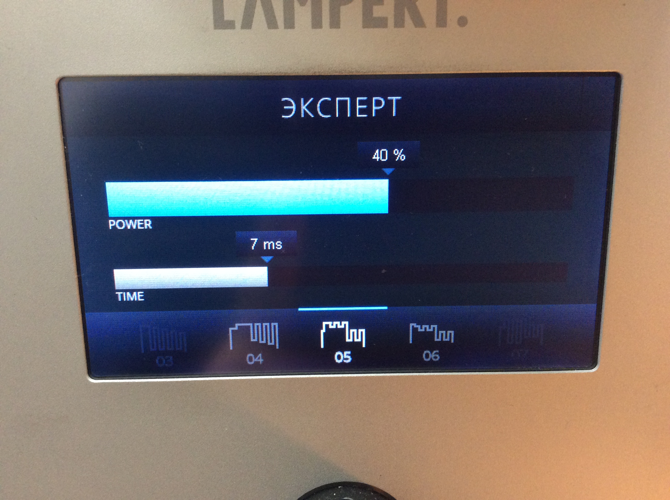

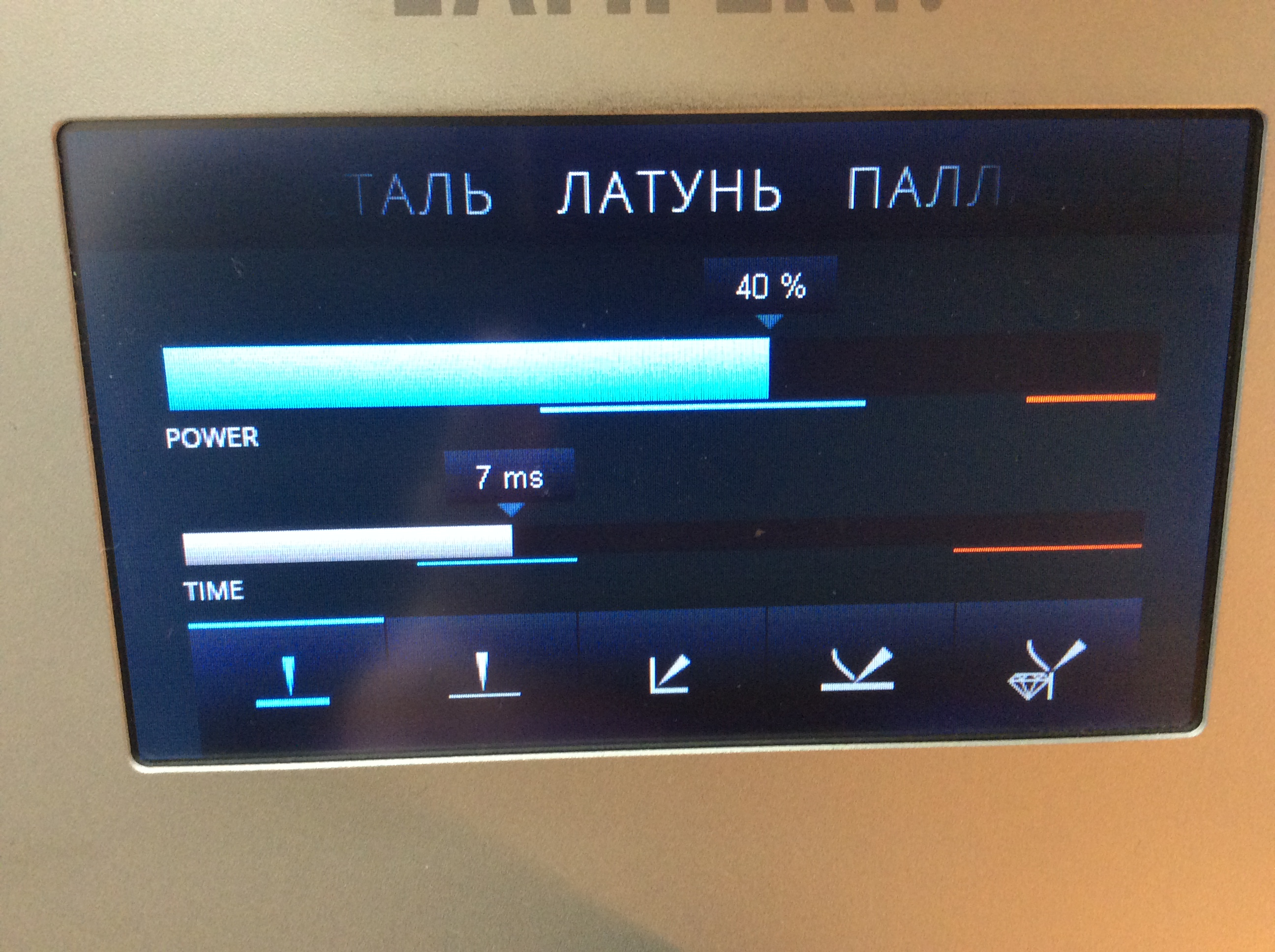

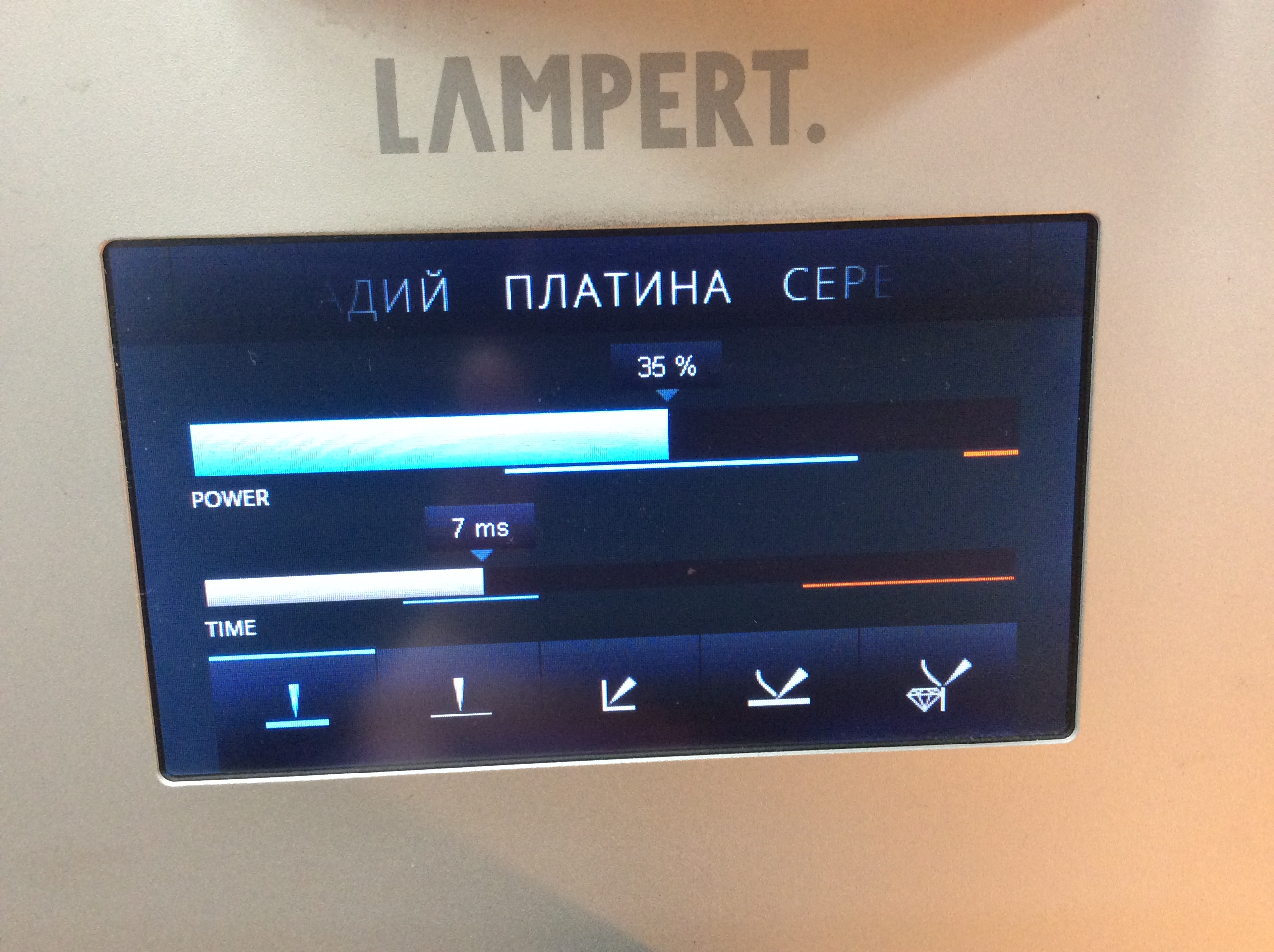

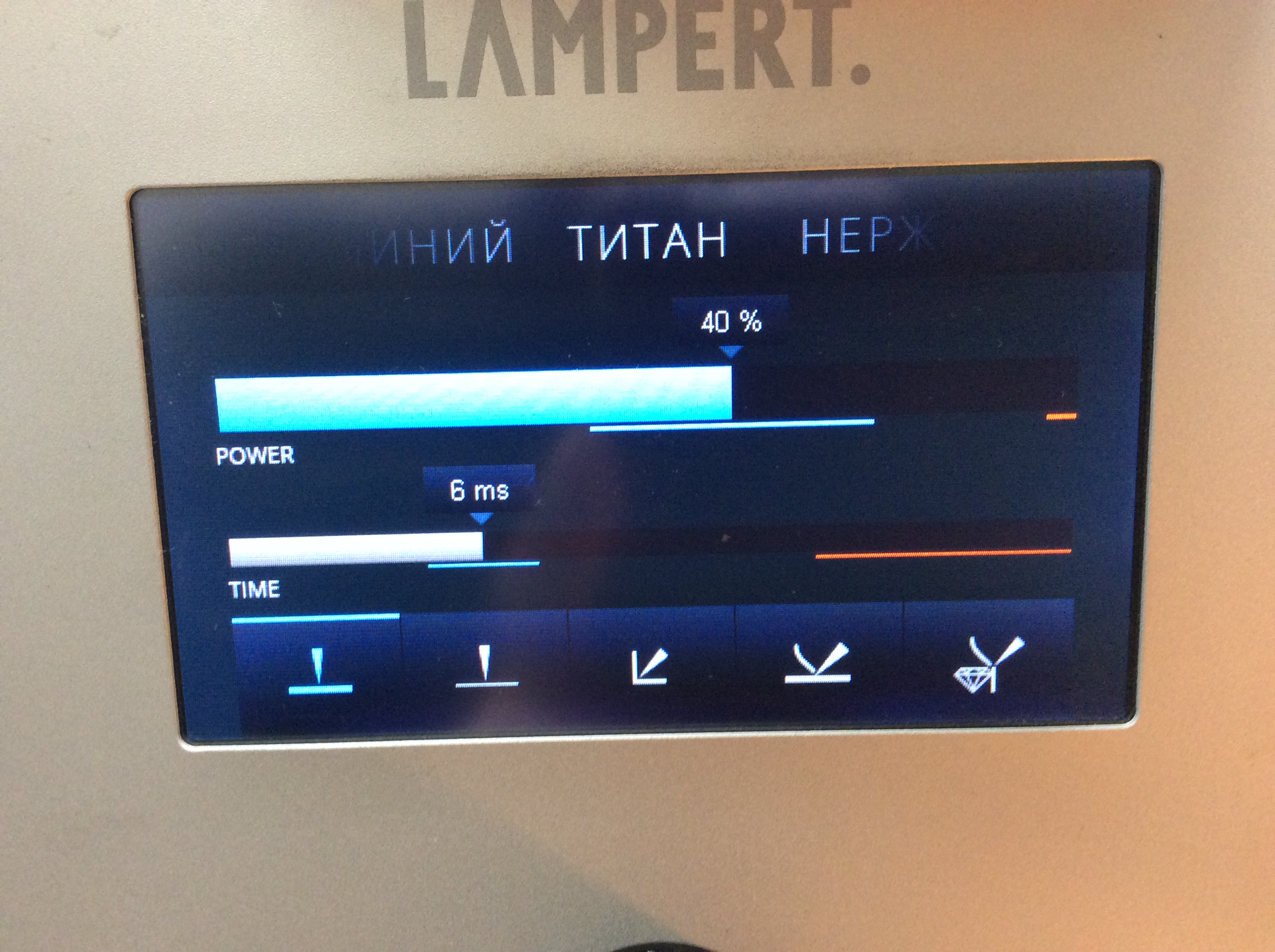

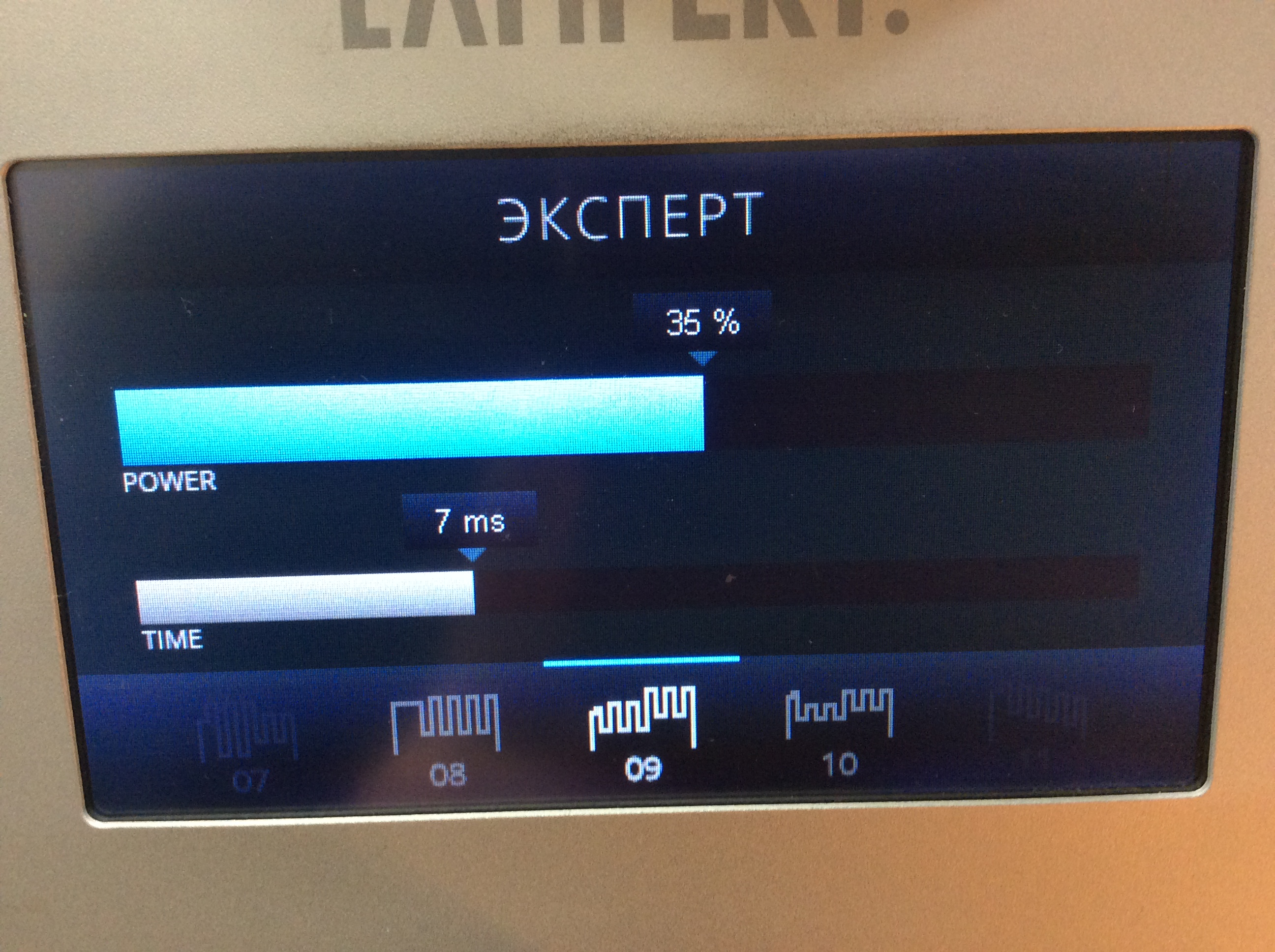

cuv,
не хватает формы импульса(номер формы, который видно в эксперте внизу по центру-"гребенка" а в ее середине номер).
И для каждого режима будет разная форма.
А может лучше фото сделать? Так же по парам для каждого режима, а мы уж извлечем нужную информацию :beer:

cuv, благодарю!
Если интернет плохой, тогда не мучайтесь с фото, укажите прямо в сообщении просто номера профилей для разных ситуаций. Не думаю, что в 10 числах ошибётесь.
Да и цена ошибки невелика.

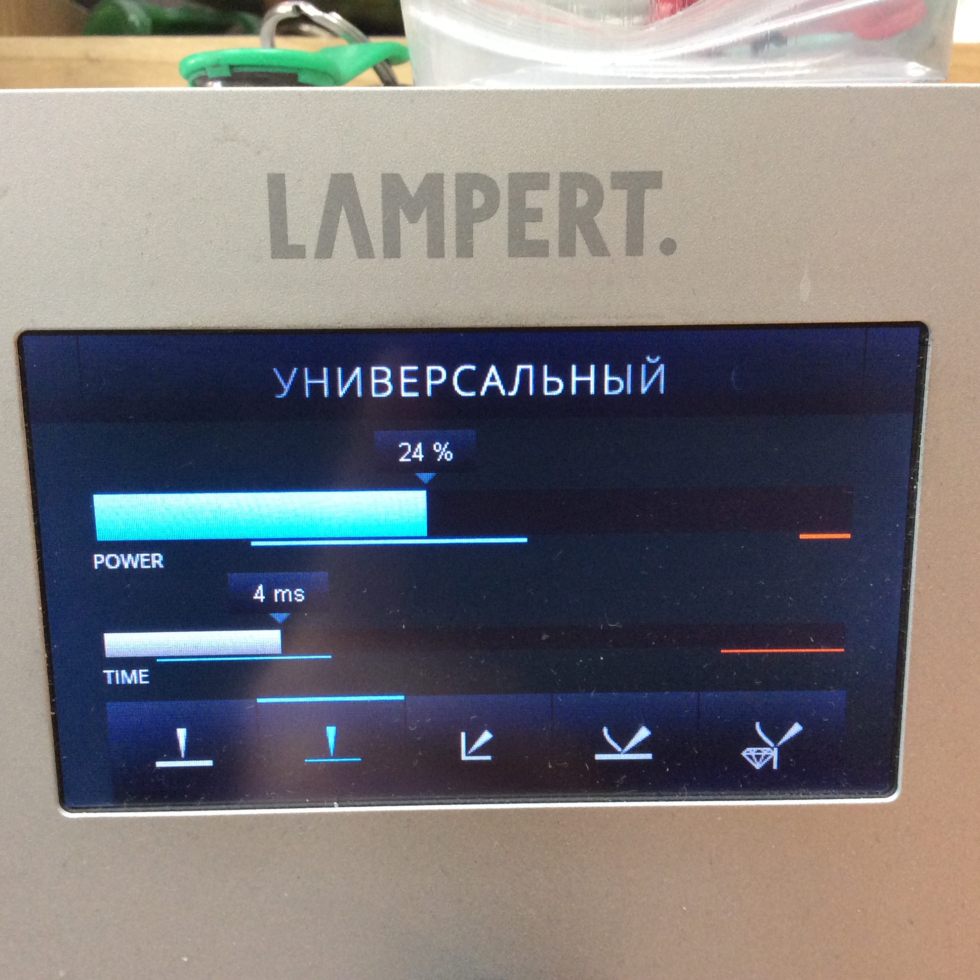

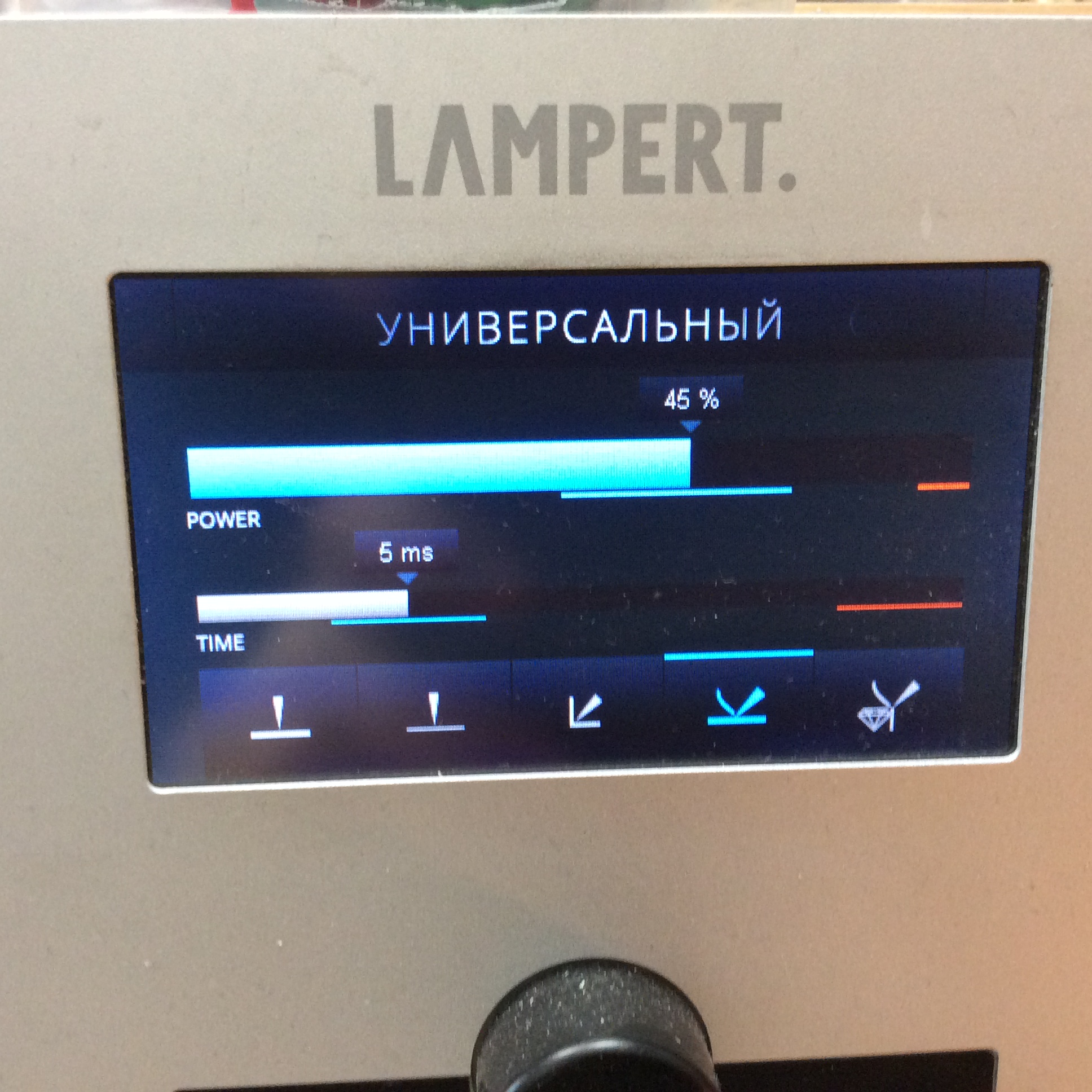

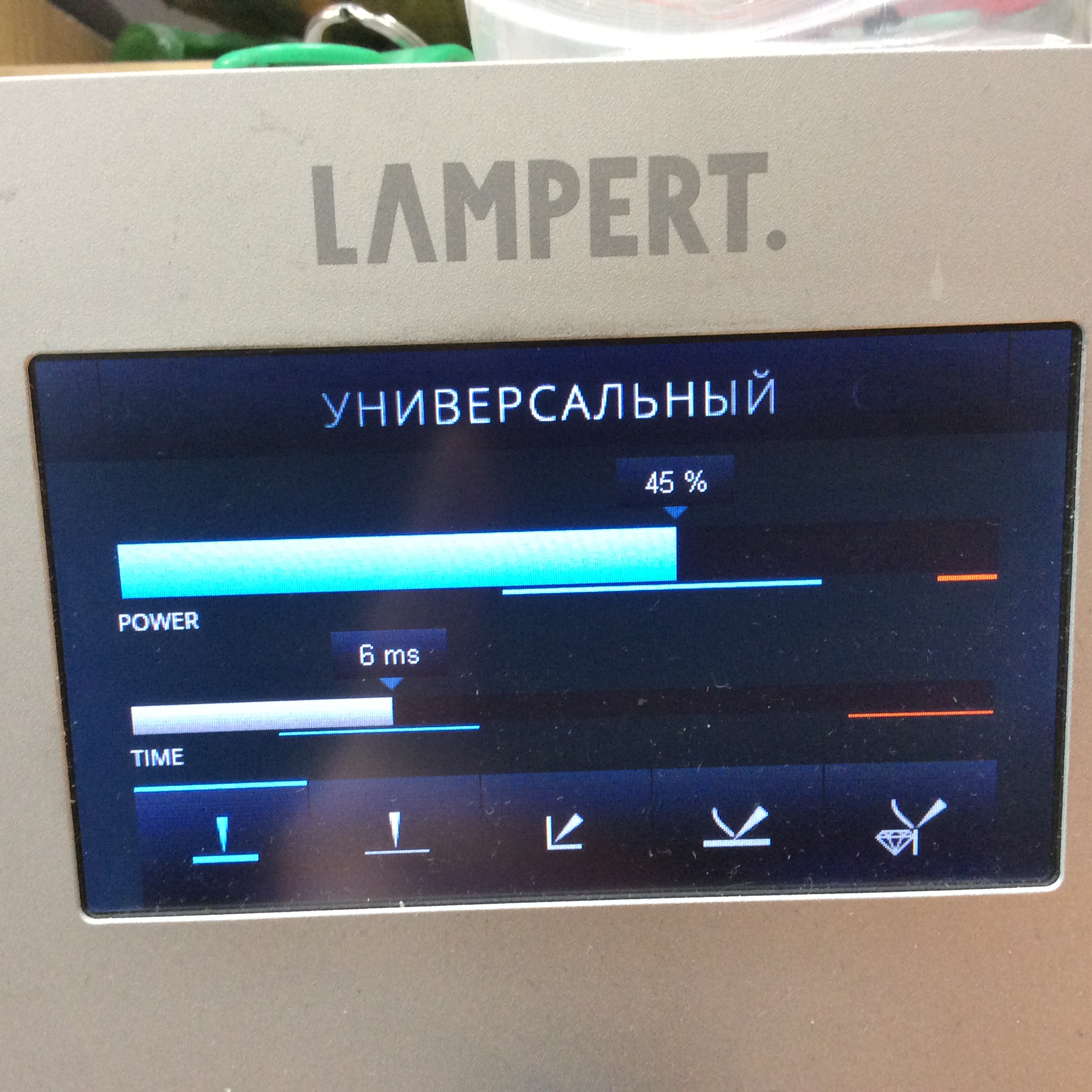

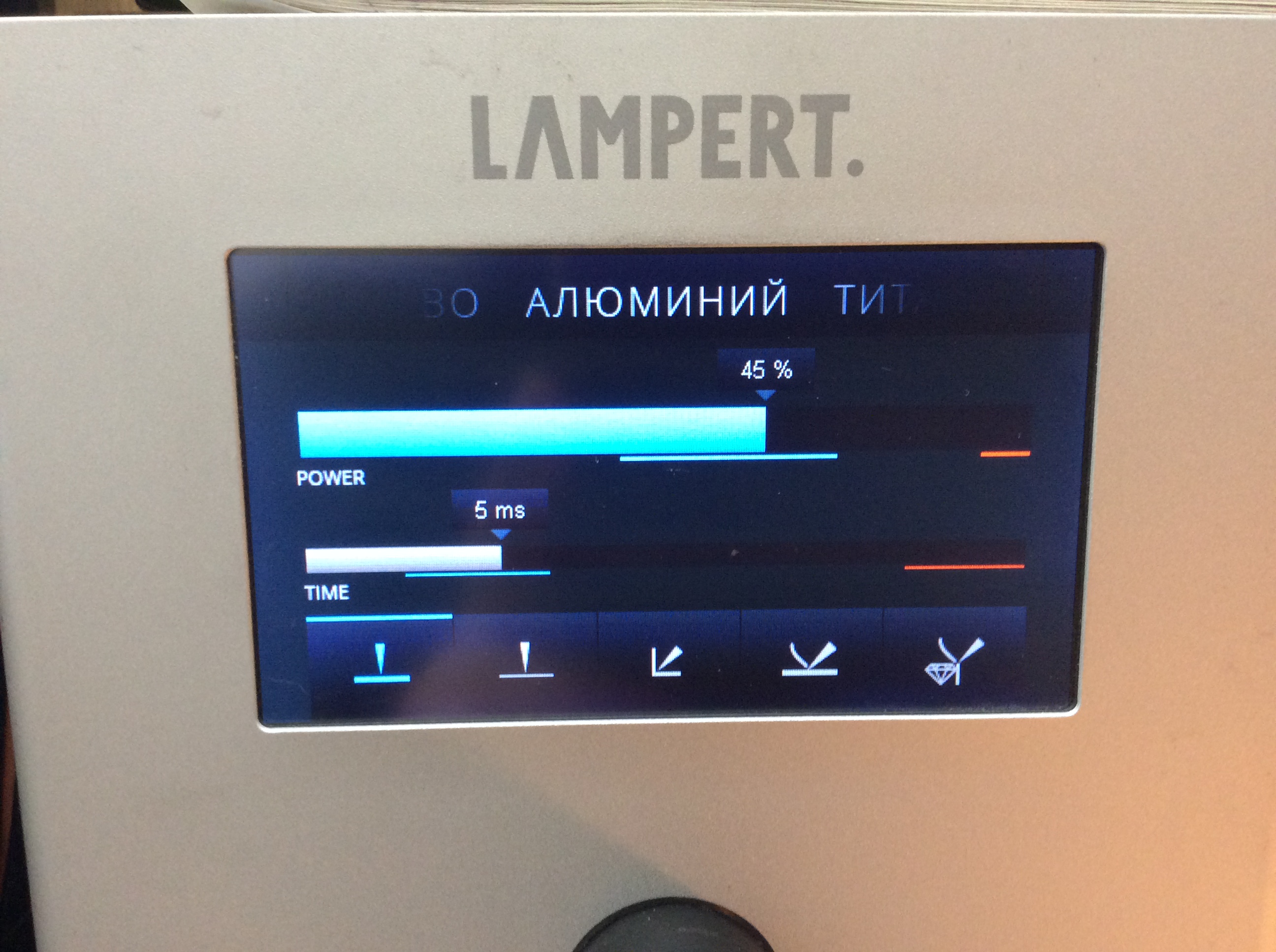

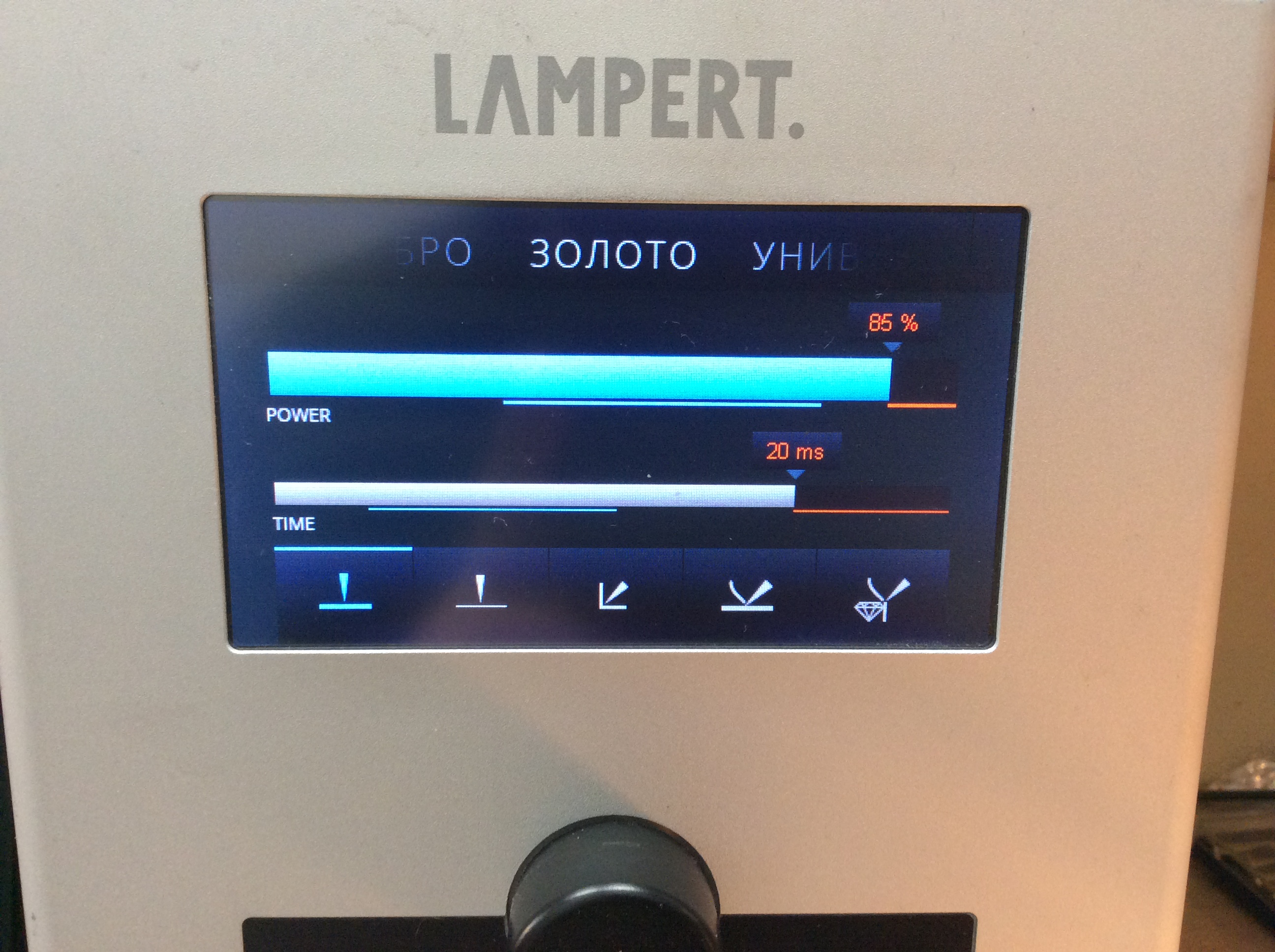

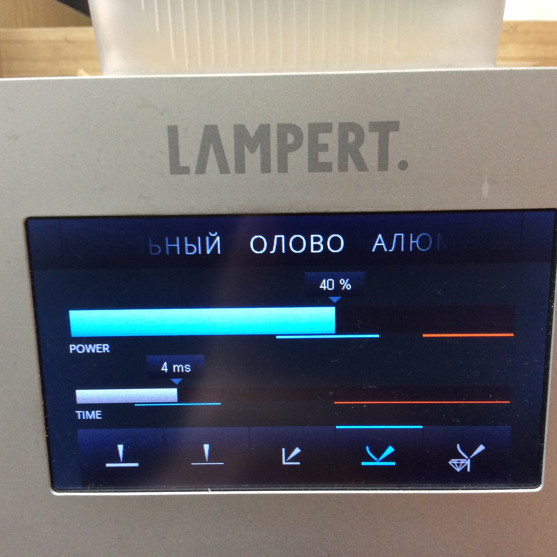

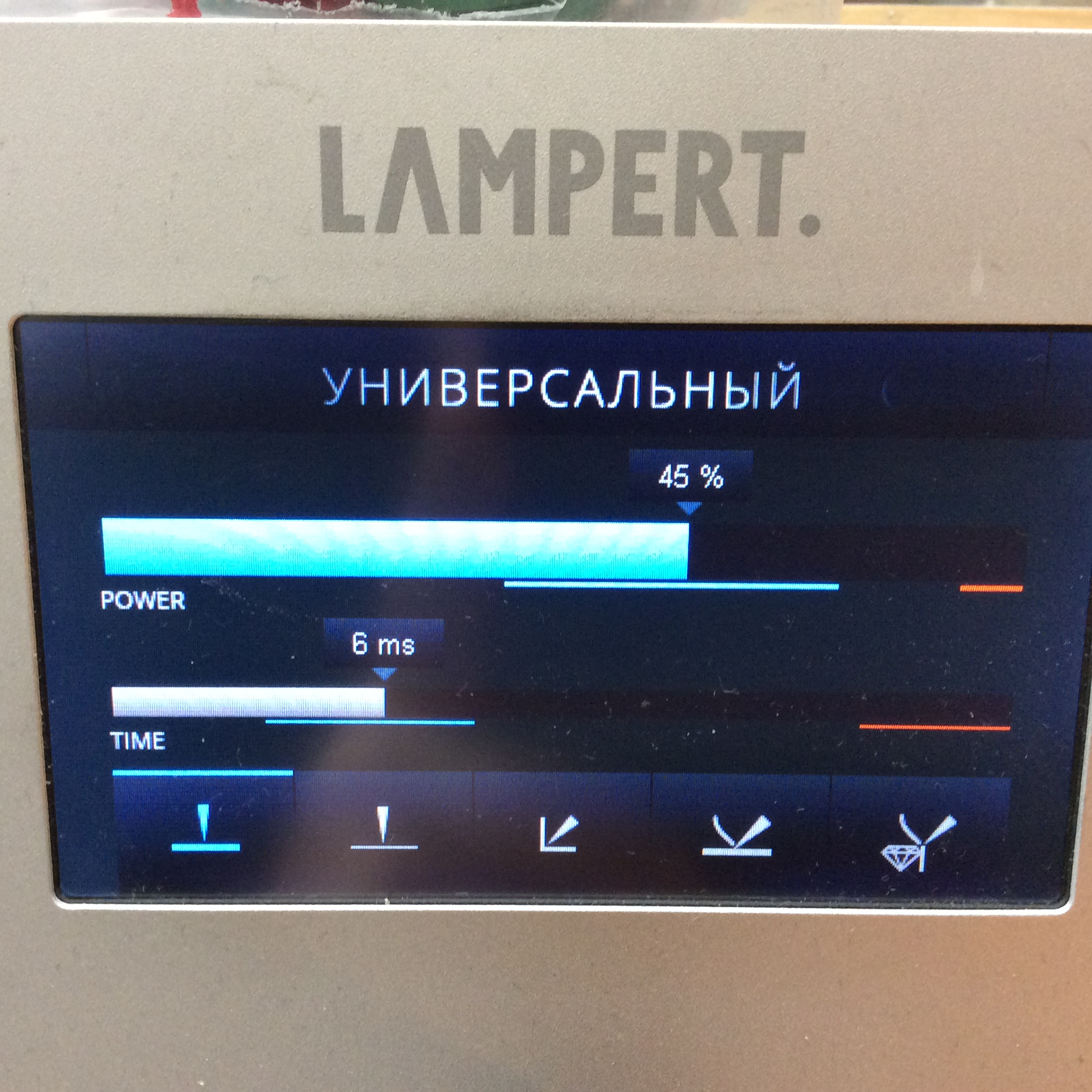

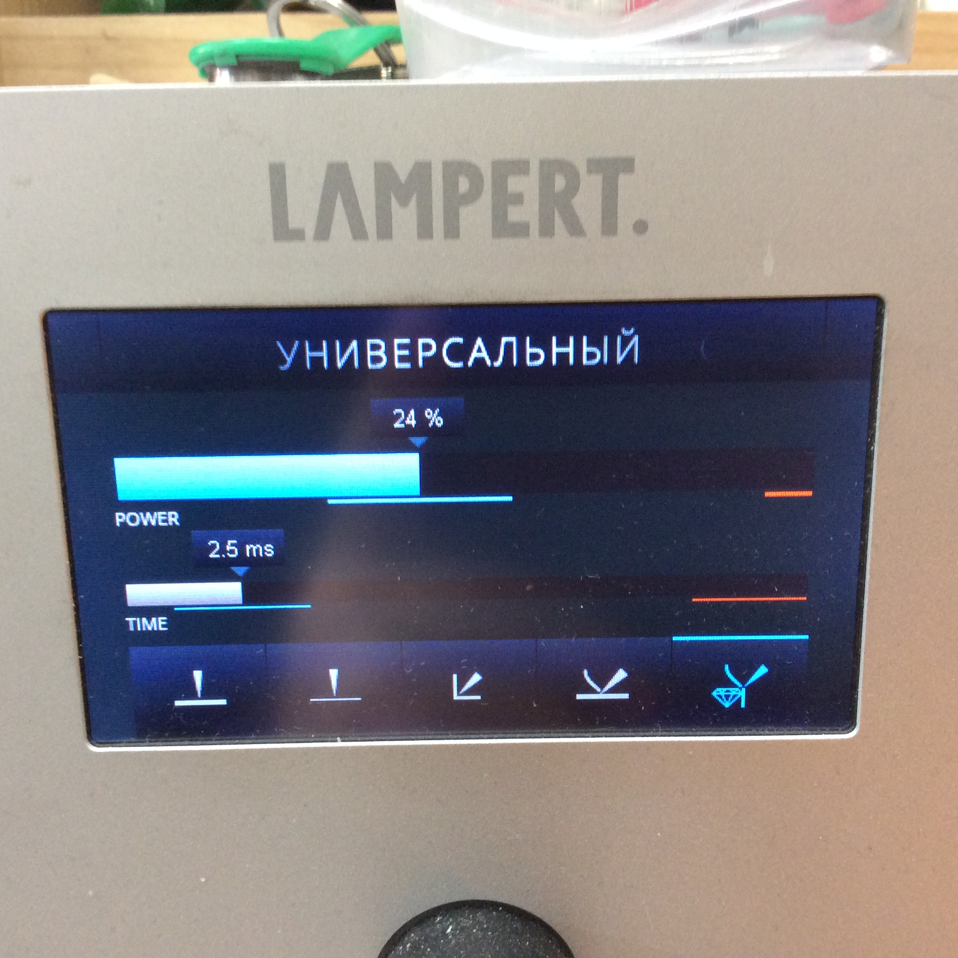

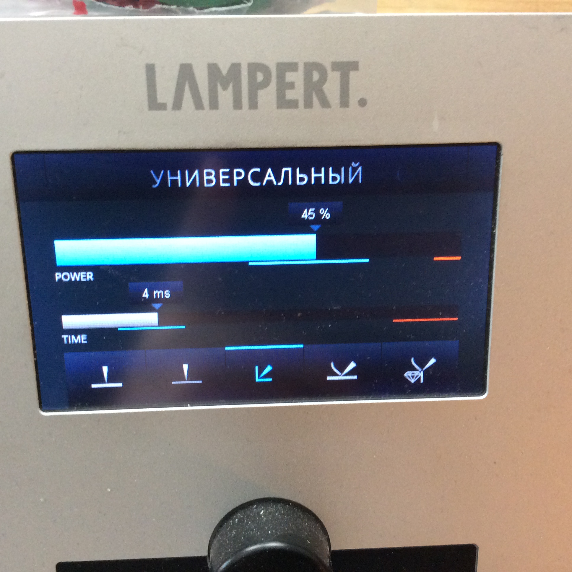

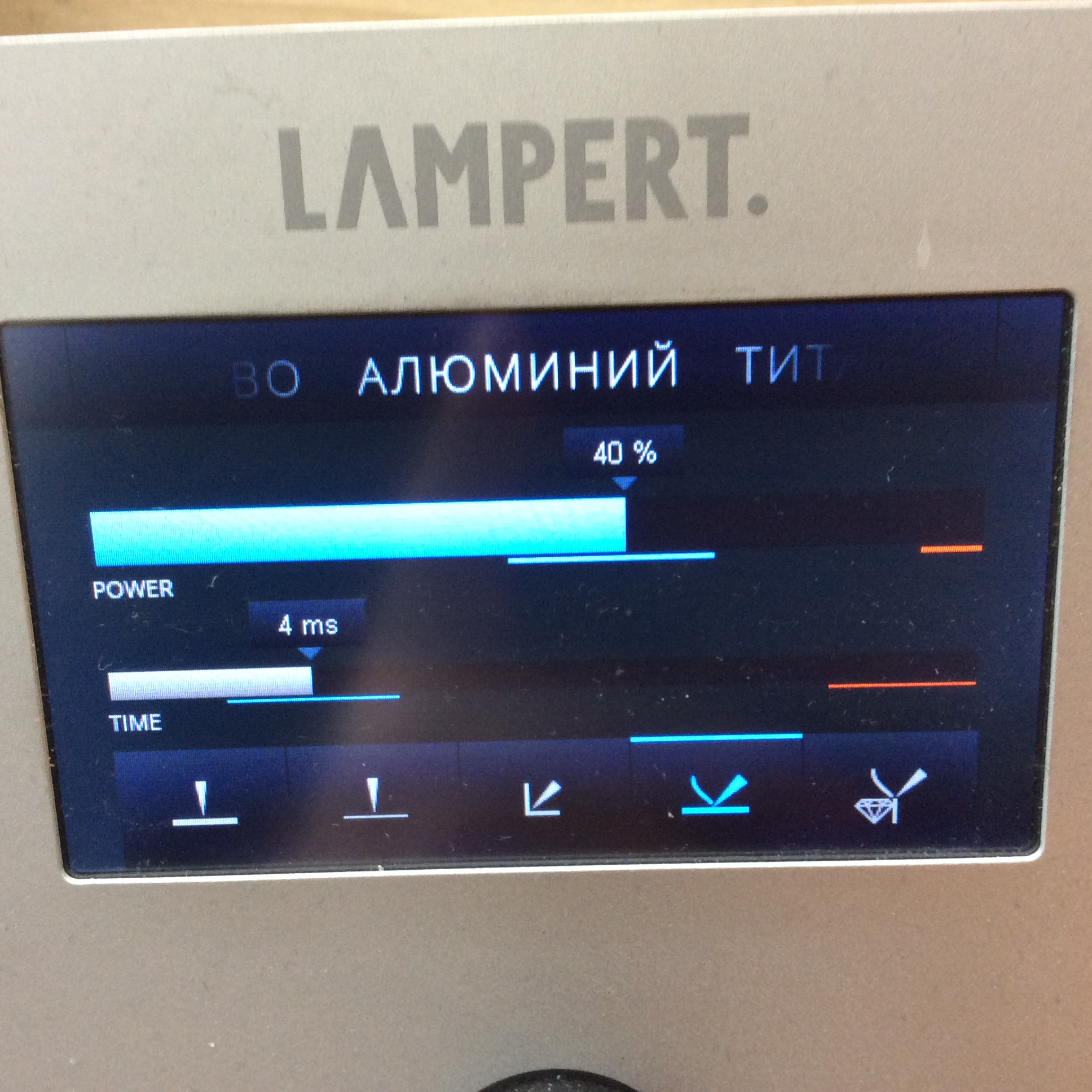

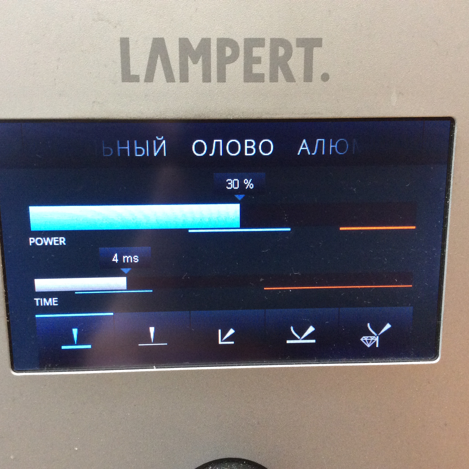

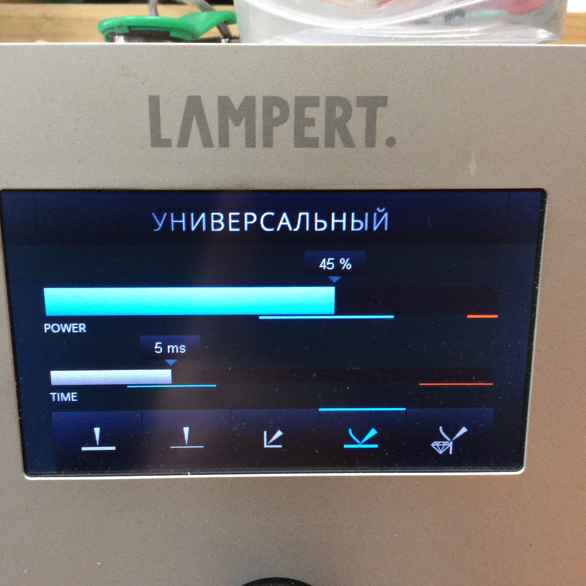

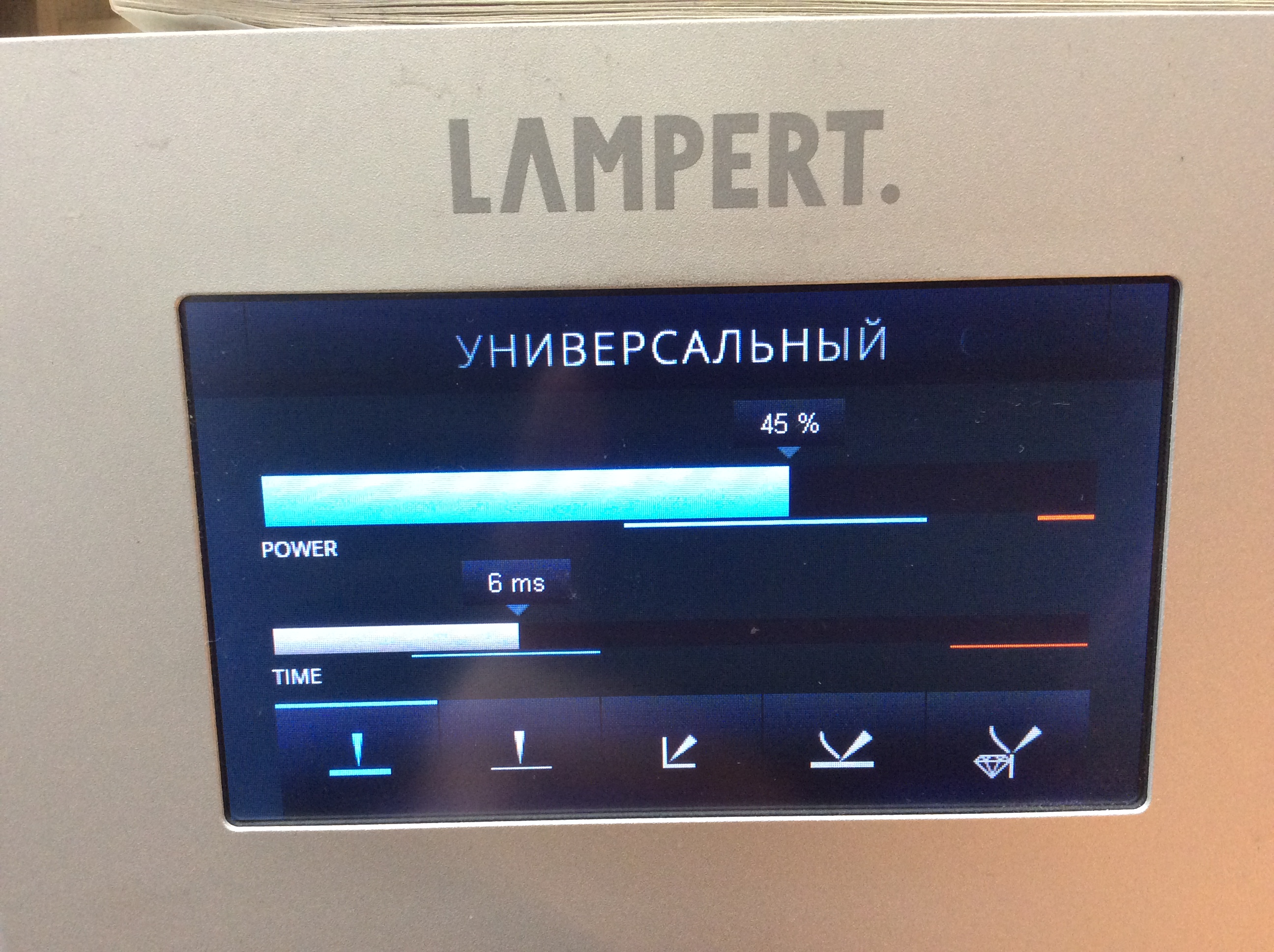

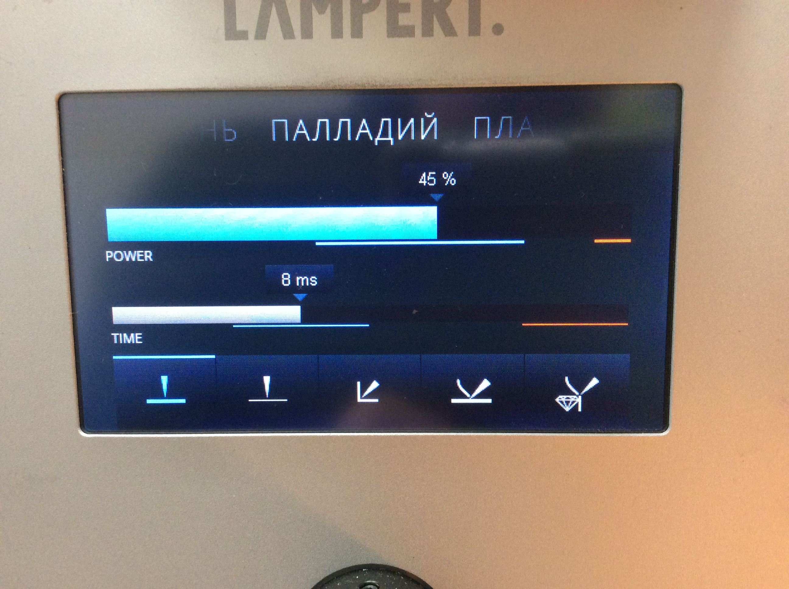

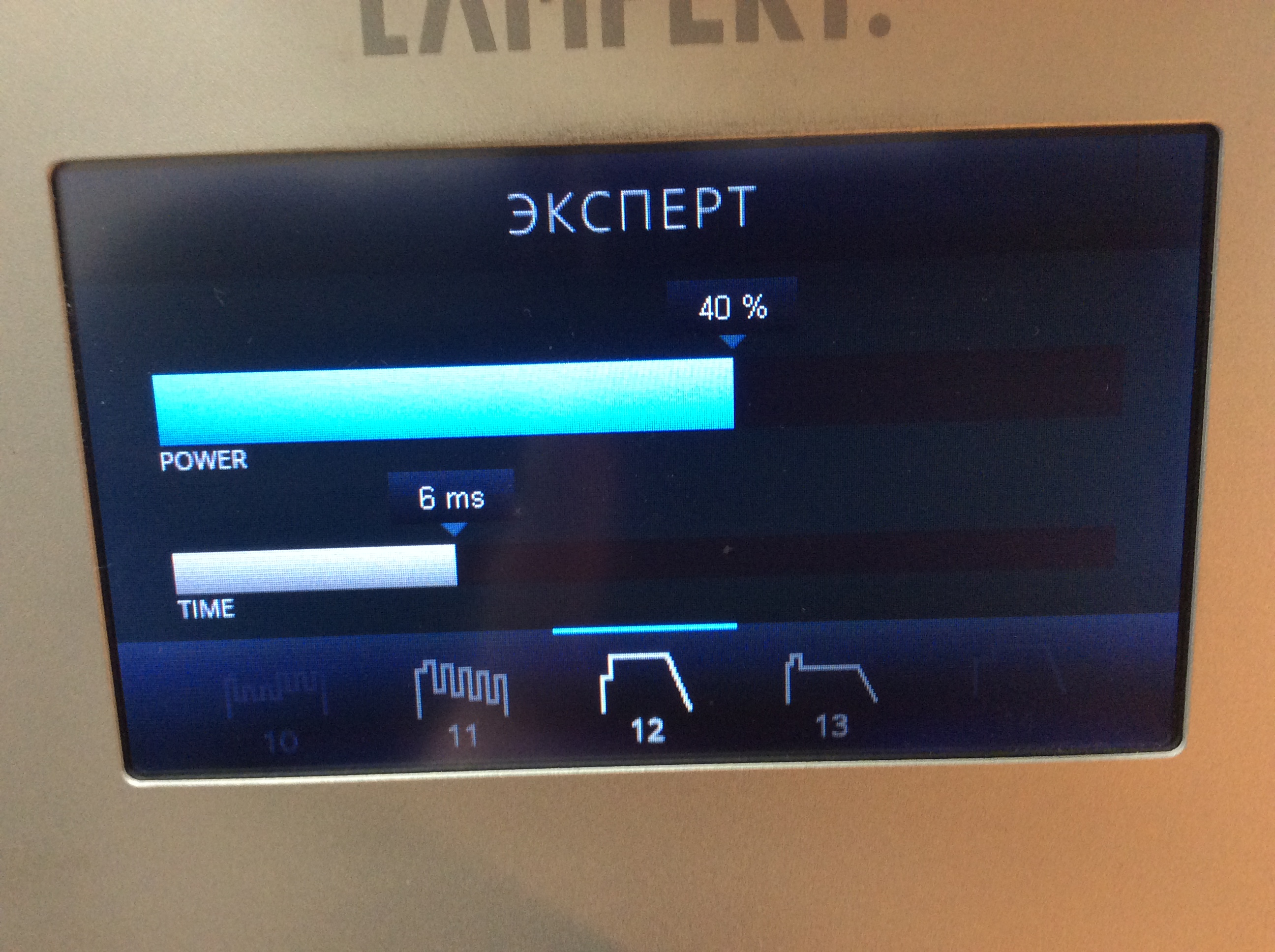

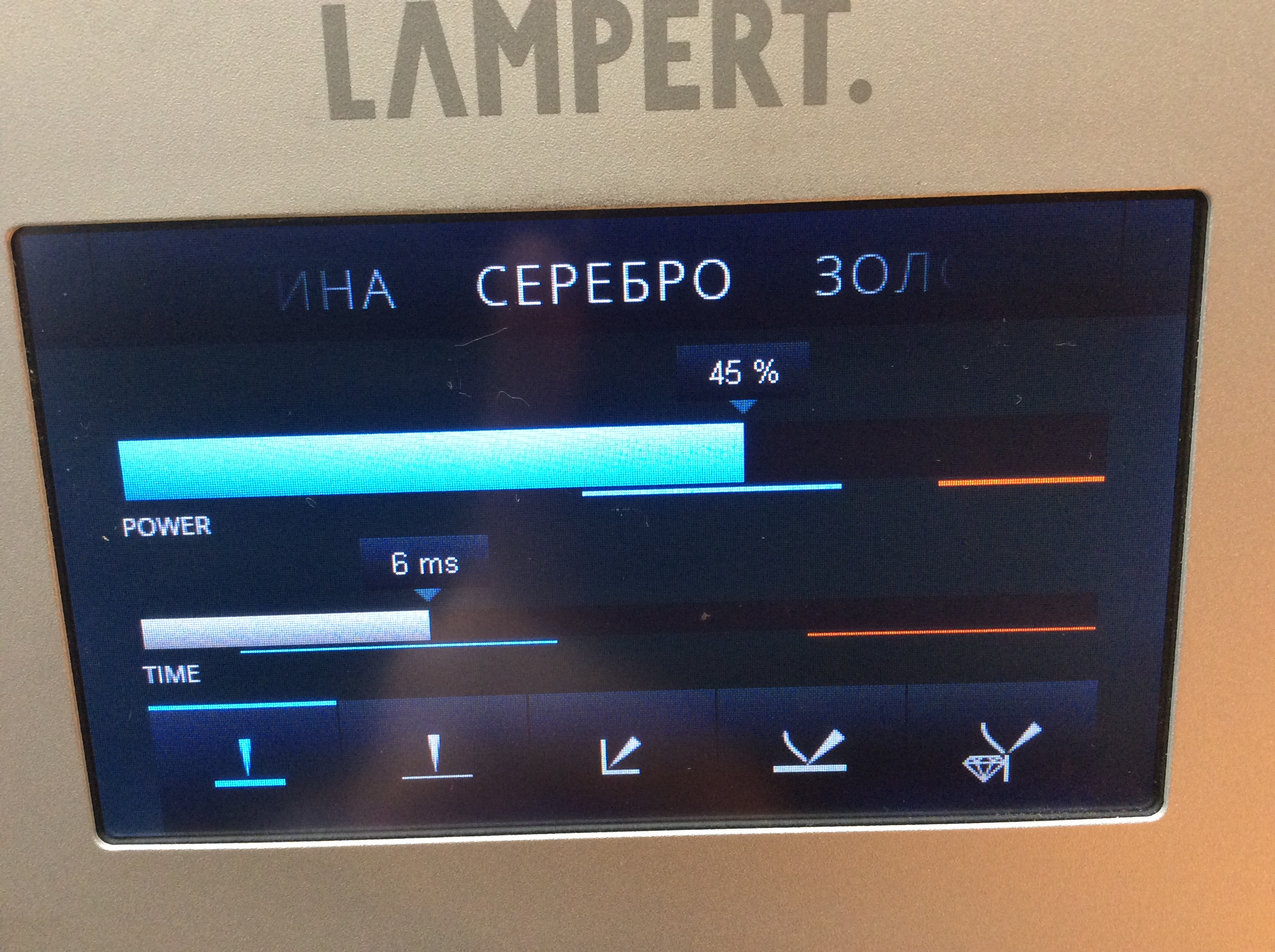

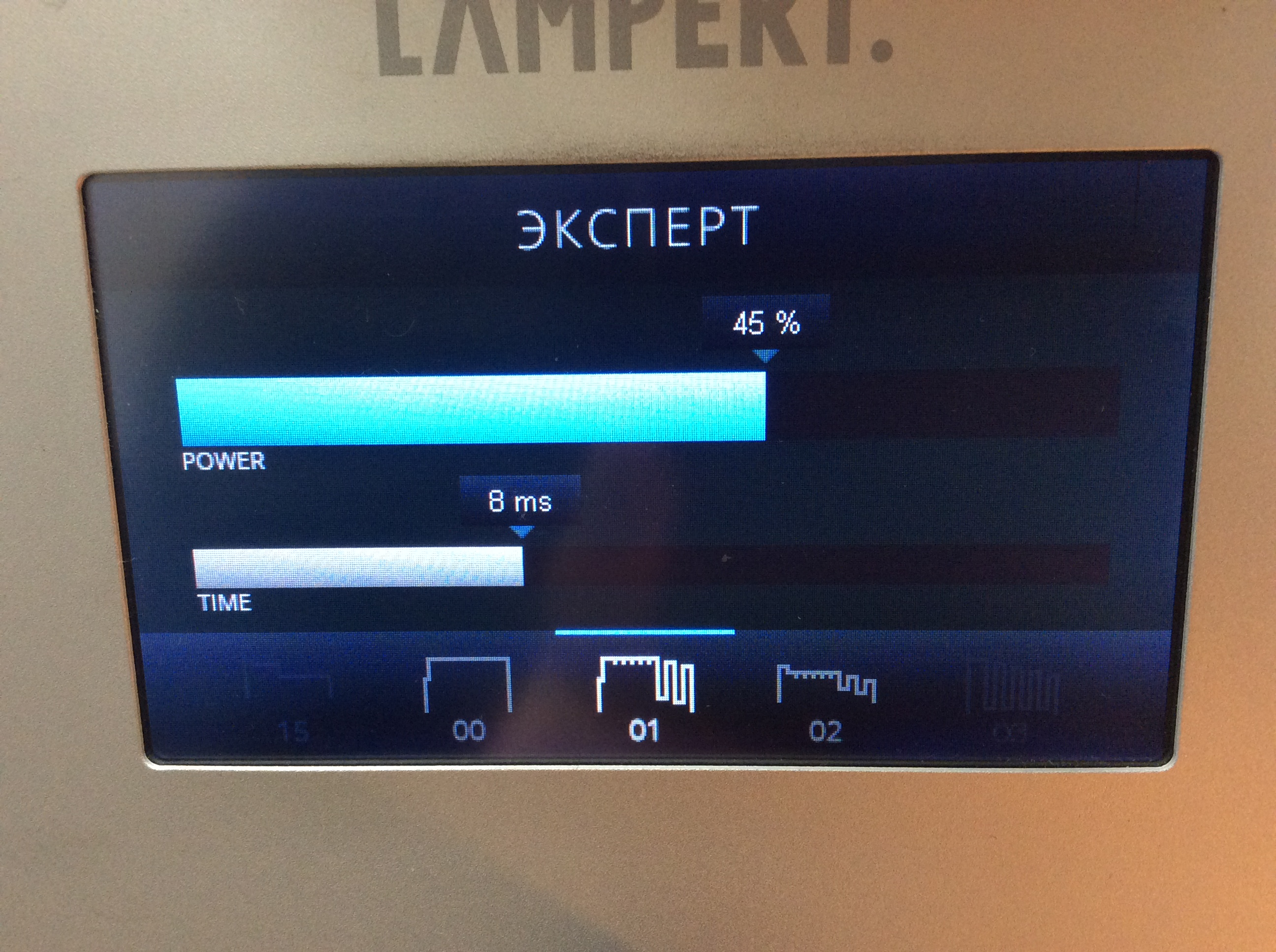

cuv,
Для Универсального нет последнего режима (сварка каста), ну и остался Алюминий :trubka:
