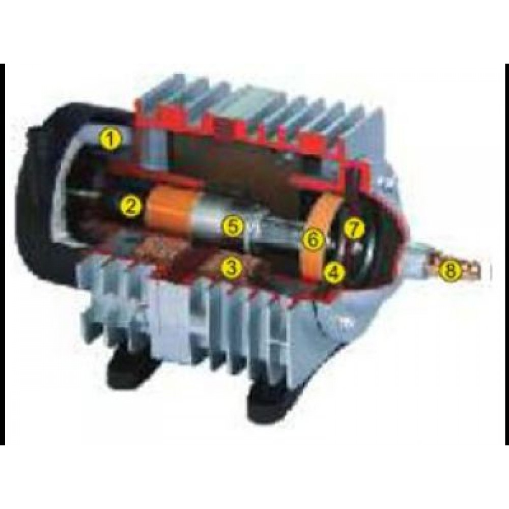

А что там разбирать? Там скорее всего стоит компрессор вот такого типа:
Где, №7 это стальная шайба, №4 - мембрана, №6 - алюминиевый поршень с капролоновым кольцом На поршне стоит еще одна мембрана. Так что если бензин попадает в компрессор, то он сразу попадает на тонюсенькую резиновую мембрану. Которую моментально коробит, а как высыхает - вообще становится дыбом. Тогда получается, что поршень гоняет воздух просто внутри компрессора. Вот больше там ничего нет. Потому и говорил, что ломаться там нечему. Разве только со временем, или сгорит или между поршнем и корпусом появится зазор.

Да такой вот они на сайте производителя аппарата http://vtk.com.ua/products/plavka-i-pajka/gorelka-263/kompressor-vozdushnyj-35-vt-65-l-min-714.html
