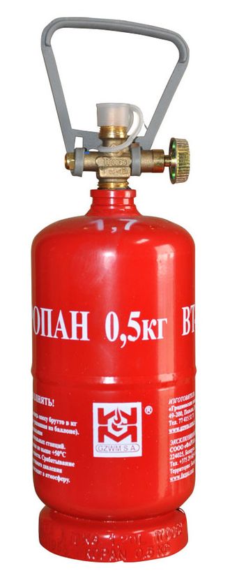

Кто нибудь использует такие баллоны? , выбор пропанового баллона для работы дома
Регистрация: 04.04.2015
Откуда: Planet Earth, Moscow
Сообщений: 1831
Голосов: 202 / 2
1. Объем баллона: не менее 1,2 литров
2. Рабочее давление: не более 1,6 МПа
3. Испытательное давление: не более 3,0 МПа (30Bar)
4. Масса баллона с вентилем указана на баллоне.
5. Габаритные размеры баллона: высота 260мм, диаметр 100мм.
6. Температурный режим эксплуатации: от -40°С до +45 °С.
7. Допустимое наполнение газом: пропан = 0,5кг.
стоит сие чудо от 1300 до 1700 р. заправка 300-350 р. есть ещё на 2,4 л. итд.
Мне для пайки и плавки небольшого количества серебра-золота. И боюсь если 5 литров домой
притащу выгонят нафег..
Изначально идея была брать баллоны туристичиские по 450 гр. но их нельзя перезаправить и надо городить переходники. Ну и плюс нормальные баллоны это Primus, MSR стоят такие по 650 рублей. Более дешёвая корейская ковея это нестабильный состав смеси. (правда я сужу по зимним лыжным походам за полярным кругом и восхождения выше 5000 м. над уровнем моря). Про китайские баллончики я вообще молчу... Есть ещё компания кемпинггаз но у них свои стандарты разъёмов которые не взаимозаменяемые с остальными.
И ещё вопрос по смеси. В тур баллонах смесь пропан/бутан как правило 20/80. Как она себя будет вести при пайке/плавке?
Есть правда исключение компания Coleman делает баллоны с пропаном(100%) но он за 465 гр. стоит 1350 рублей...
ЗЫ. Или я совсем загнался... *crazy*

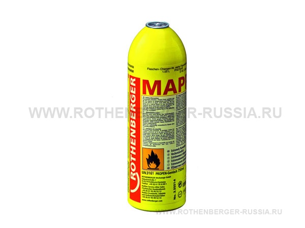

Я для дома использую балон с мапп газом что для холодильщиков и горелку orca 75. И плавить можно и паять. Но это для небольших обемов

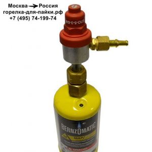

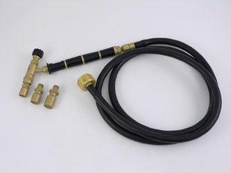

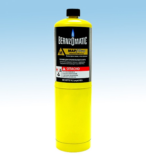

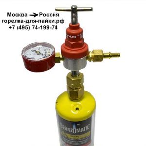

В общем наметил так:
+или =СШАСТЬЁ!!!
Вопрос нужно ли вот это:
или
 evil_3   evil_3   evil_3
Блин ценник на орку.... продайте Б/У!!!
И кто пользует ГП-3 от pusan?
Изменено: iditmar - 07.03.2016 18:37:14

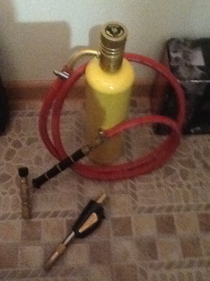

В место рессивера брал вот такую горелку http://www.aholod.ru/item/1146/ сама горелка откручивается на ее место на хомут крепится шланг от орки. Если что саму горелку на мапп газе можно использовать для плавки. Взял для дома мапп газ потому что занимает мало места, газ абсолютно чистый без примесей (на турестических баллонах орка постаянно плевалась). По расходу мне показалось мапп газа намного меньше требуется чем пропана. При этом мапп газ считается наиболее безопасным баллон имеет защиту от взрыва. Но это в хобийных целя. Для постоянной работы однозначно большой баллон
