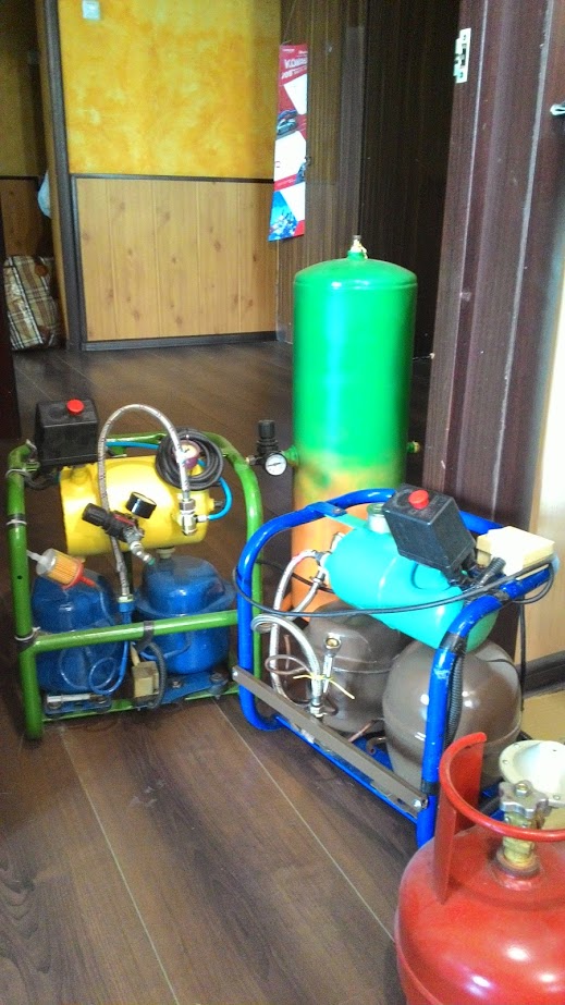

 У меня такие   трудятся. Один дома,  другой на даче.  Уже не первый год. Сами включаются и выключаются. Рессивер большой дома стоит. Литров 24  объем примерный,  от  грузовика урал. Среди  коричневых , тот , что крупнее,  от  двухкамерного холодильника имеет  чуть ли  не втрое большую производительность, нежели остальные.  Один из них планирую модернизировать заменой одного из компрессоров   , агрегатом от   кондиционера . Ветродуй еще тот! И компактен и тихий. Уже приготовлен. Паяю правда  по большей части газом,  но  особого значения это не имеет. Так же в мастерской имею  сборку из  рессивера  на колесиках  от "гаражного" компрессора обычного на 24л и  агрегата  от  холодильной магазинной витрины. Того хватает  за глаза во всех режимах. Хотя , и этих достаточно вполне .

Оливк,
Красиво и аккуратно!+

Aleb,
Фото ресивера на 40 литров можно? Уж очень интересно
От грузовой машины какой то, может не 40, чуть поменьше, я так на вскидку написал. У Оливк на фото зеленый похож на мой.
