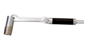

Уважаемые коллеги.
Давно собираюсь перейти от бензина к пропану с использованием ORCA-75.
http://jeweller-partner.ru/index.php?option=com_virtuemart&view=productdetails&virtuemart_product­_id=548&virtuemart_category_id=1099
Бензин только для плавки.
Но как-то вот опасаюсь газа, сколько уж лет работал бензином...
Орка и шланг к ней есть.
Не хотел сразу покупать 5-ти литровый баллон с вентилем и редуктором к нему.
Хотел попробовать на 200-500 граммовых разовых баллонах
http://glav-turizm.ru/gazovye-ballony-kovea.html
Среди представленных есть с резьбовым выходом.
У кого есть опыт "поженить" разовые баллоны с ORCA-75?
Какие ещё возможны варианты?
Спасибо.

Переходите на баллоны с мапп газом, он лучше пропана, правда дороже(((( Вон у меня на фото, за компрессором видите баллончики стоят и шланг идет, вот это они самые и есть. температуру такой газ дает 1900. А если хотите с обычными баллончиками для туристов, то купите самую дешевую горелку для таких баллонов, они в магазинах для туристов бывают. отрезаете у этой горелки верх, оставляете только кран и там еще сеточка такая есть, а форсунку убираете. потом шланг туда от горелки и все, работаете. Пример вот вам на фото. А для мапп баллонов вообще есть сразу все готовое, и редуктор на баллон и шланги там очень хорошие, легкие и тонкие. Я к примеру покупал фирмы окситурбо, у них есть интернет магазин, в поиске найдете.

Olorin,   При всём моём уважении к "далынину", я перечитав и поучавствовав  в тех темах по горелкам, при пайке всё равно предпочёл ОРКУ-75. И подсоединением оной к обычному 5-ти литровому газовому баллону весьма доволен . Могут возникать проблеммы с перезаправкой таких баллонов, у меня проблемм нет, знакомые газовщики. Но это лично моё мнение. У меня парень, в учениках трудится, он не хочет бензиновую менять на газовую. Ему так больше нравится. Так-что здесь всётаки важнее личный опыт каждого. На плавку у меня горелка отдельная- большая ОРКА газ-воздух. Много лет была бензиновая, калошу хавала как огнемёт, вот я и сделал более дешовый вариант.

Орка 75, плавит спокойно грамм 50 серебра, берет с натяжечкой (геморойчиком) палладиевое и помогает залить его в очень горячую изложницу, паяет, правда похуже бензиновой из-за ореола, который мешает.
