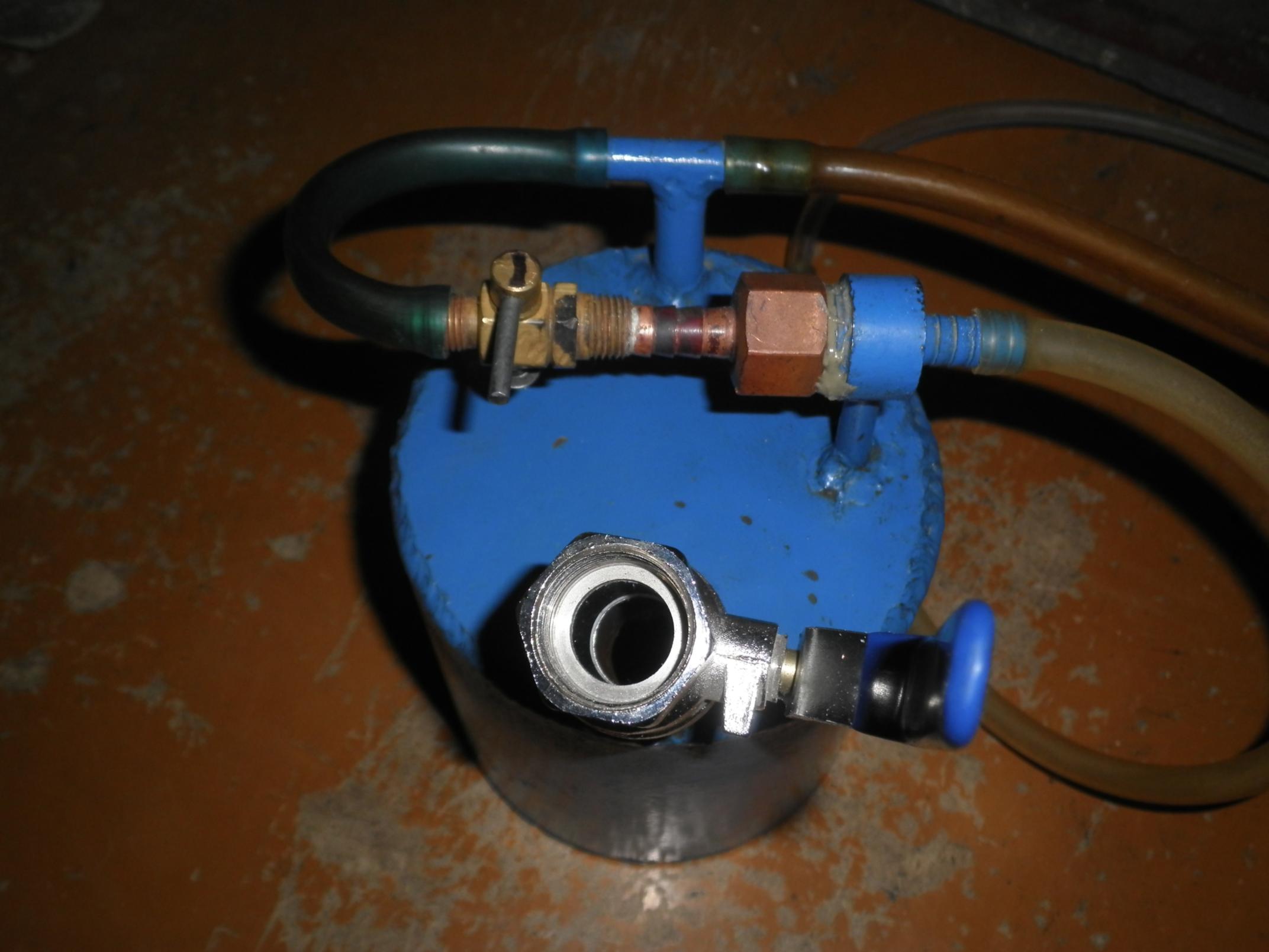

Поставьте перед входом в бачек краник.
Так стоит он) ...и кран обогащения имеется...
Парни, всем спасибо.... тестировал сегодня первый день после переделки, а хочется же все и сразу...
Завтра новый день и все получиться, доведу до ума. А если чего не получиться, то помучаю еще вас.

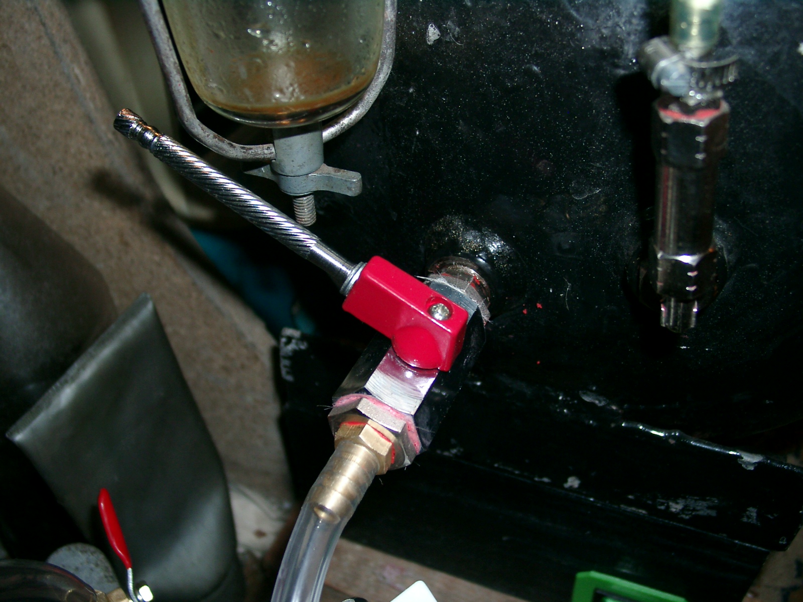

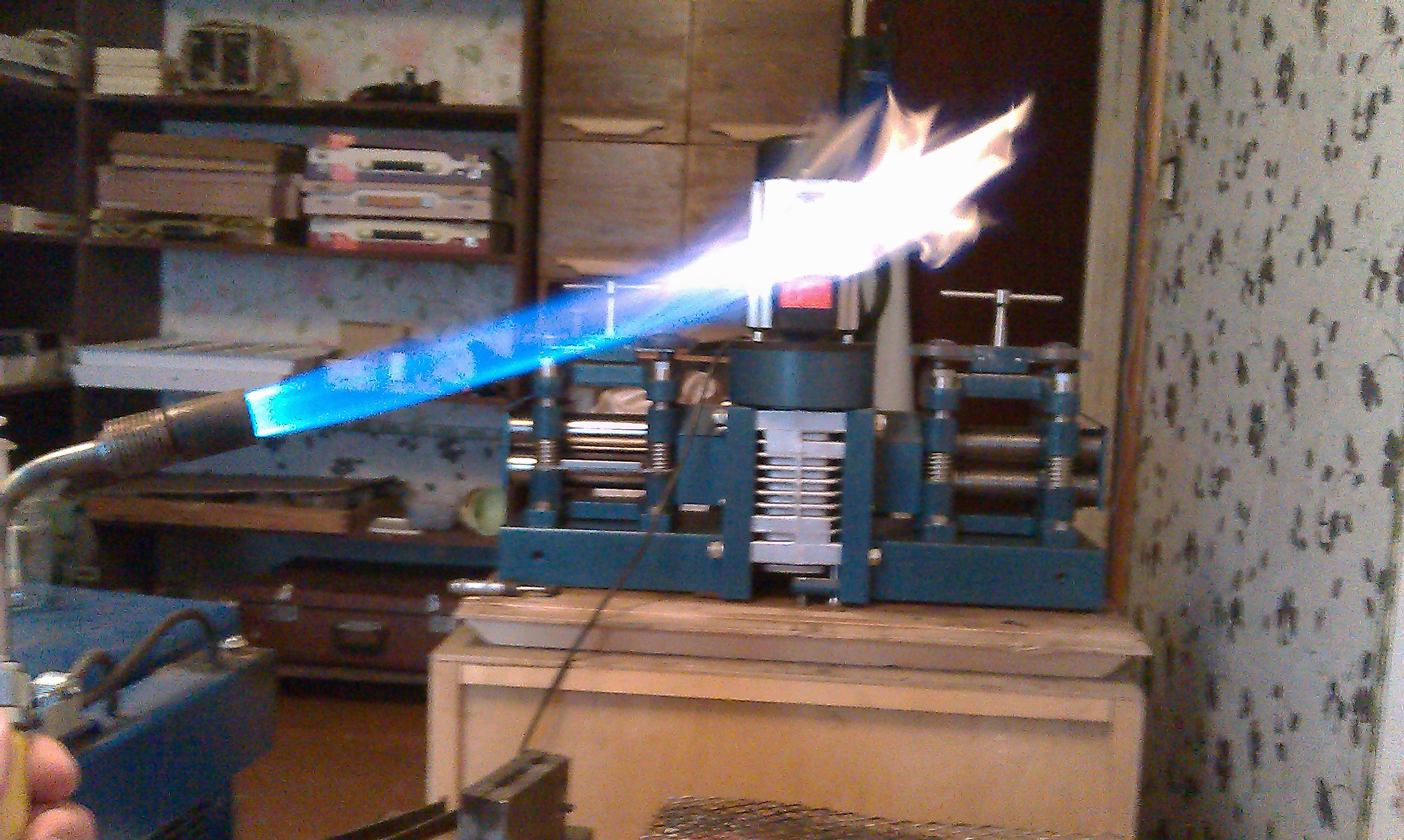

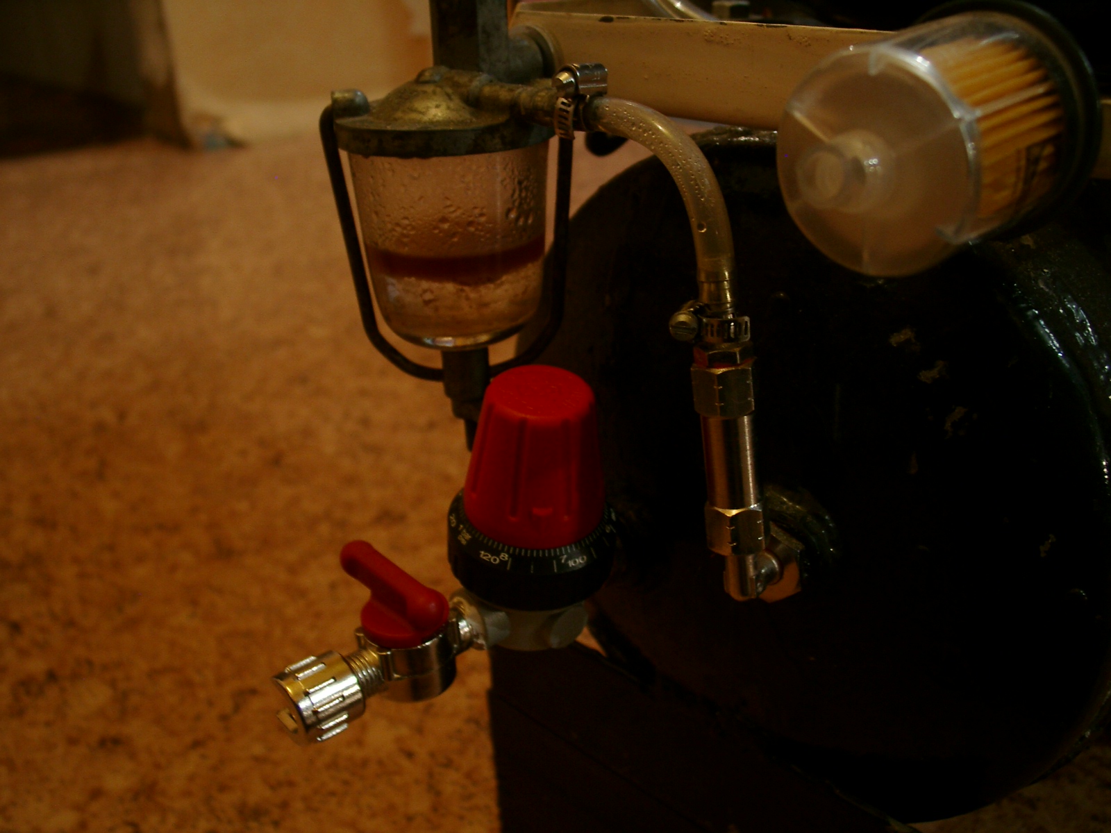

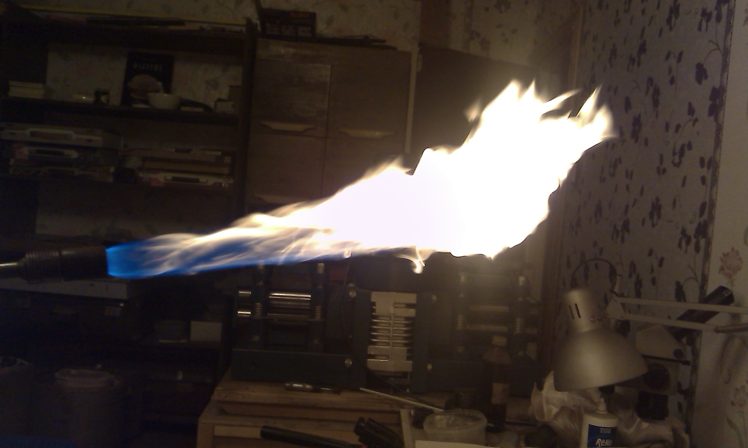

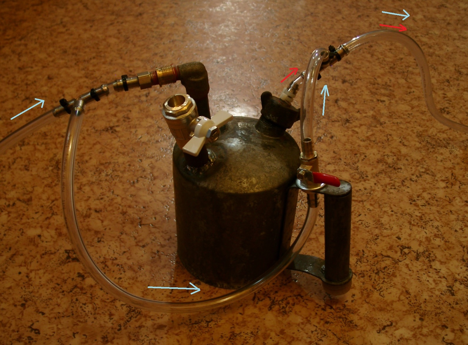

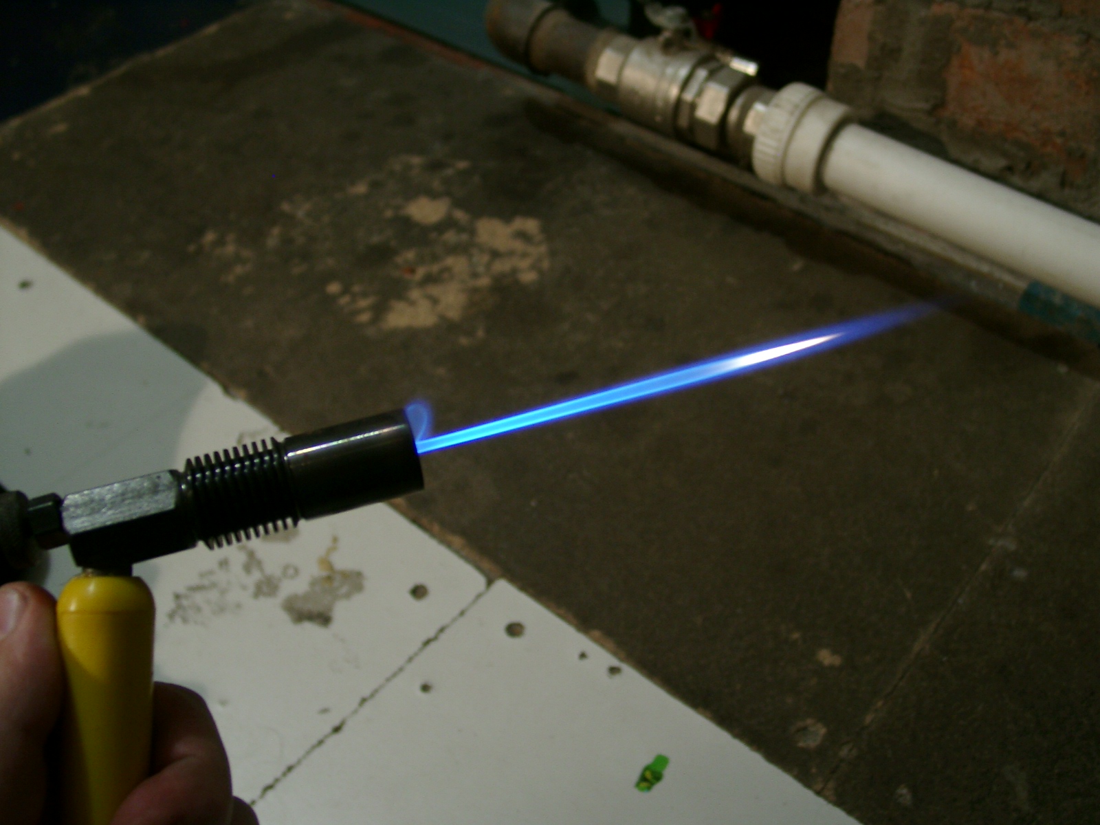

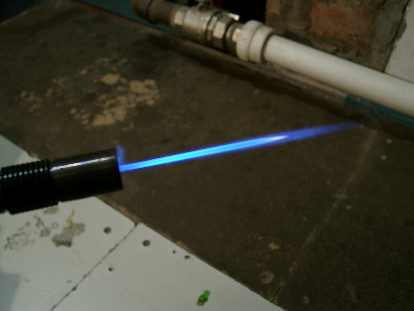

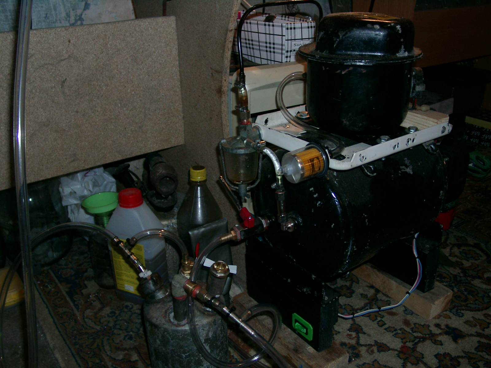

Всем привет!
Правильно сказали... наворотил изначально, но был убежден, что все как надо.
В общем несколько раз повторил эксперимент, с регулятором давления и без него... выяснилось, что через регулятор давления поток начинает разгоняться, приходиться убавлять им же. Долго не думал, демонтировал, очистил от герметика и в магаз... взяли обратно без проблем, 990 рупий вернул. Пошел в отдел сантехники, взял простой кран за 150 руб, приделал рычаг для плавной регулировки и все заработало... по крайней мере, после включения раз отрегулировал и держит то что надо, в зависимости от задачи. Ранее такой стабильной работы не было, да и канал обогащения делает свое дело. В общем буду тестить дальше, пока все хорошо.

Честно скажу, не смотря на практически отсутствие опыта, наличие всяких там регулировок тоже не привлекает.
Но тут надо довести дело до конца, не бросать... это принципиально.
Потренируюсь пока с этой системой, много серебряных изделий, цепочек рваных, и прочего... есть на чем короче потренироваться. Дальше больше, я не консервант)
