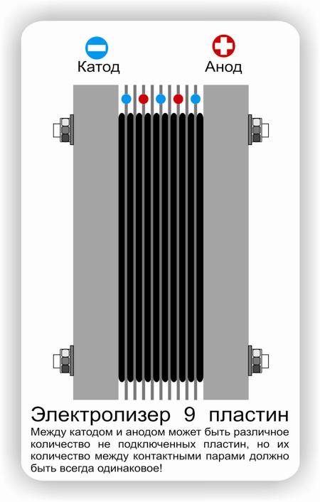

Здравствуйте,изготовил электролизную установку,но не могу запустить.Может кто подскажет.Пластины-9шт,пластины нержавейка-1мм,электролит КОH-7%,выпрямитель 12в для зарядки акомулятора,ток-4а.Включал на 5минут,но газ не шел в банке.Не подскажите, что нужно,что бы установка заработала.Или еще какие подсказки по установке.

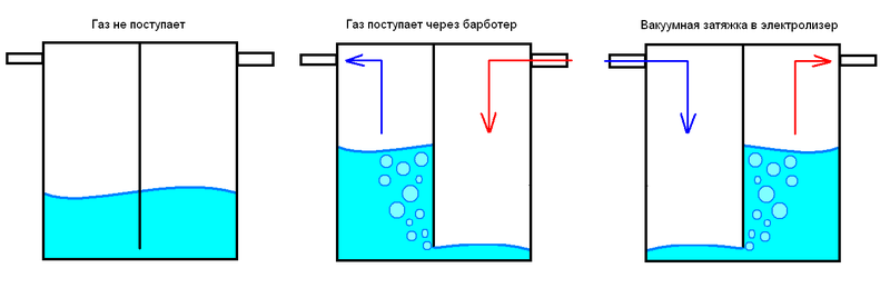

Барботер выполнен вкорне не верно!
Из стекла или пластика не советовал бы делать подобные вещи.
В случае обратного хлопка емкость может разорваться наделав много беды!
Конструкция барботера, как я написал выше, не правильная. При остывании электролизера
вся вода из барботера будет засасваться в электролизер. Но если вторая банка, из пластика
у Вас выполняет роль собирающей емкости, тогда, да, работать будет. Но есть схема барботера
который не нуждается в дополнительных емкостях для сбора вакуумной вытяжки.

SAAD, Пламегаситель переделаю по вашему совету,у меня он не набит достаточна.Подскажите SAAD из чего можно сделать барбатер и что кроме воды в него заливают(спирт,ацетон или еще что и в каких пропорциях).А конструкция барбатера мне что полегче.
Толку не будет от такого пламегасителя!
Проволоку для пламегасителя нужно брать из электромагнитной катушки автомобильного реле.
Там очень тоненькая проволока, она хорошо подойдет для данной цели. Набить шприц ею нужно
очень плотно, скажу, что переборщить не возможно, газ будет очень хорошо проходить через
любое уплотнение.  Схема правильного барботера ниже, накидал по шустрому...

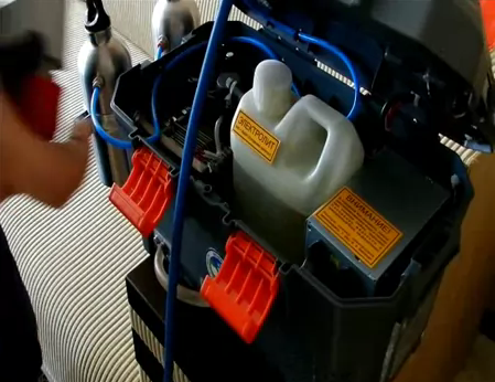

Кстати, вот эту газовую горелочку я делал с компьютерным блоком питания 12 вольт - 20 Ампер.
