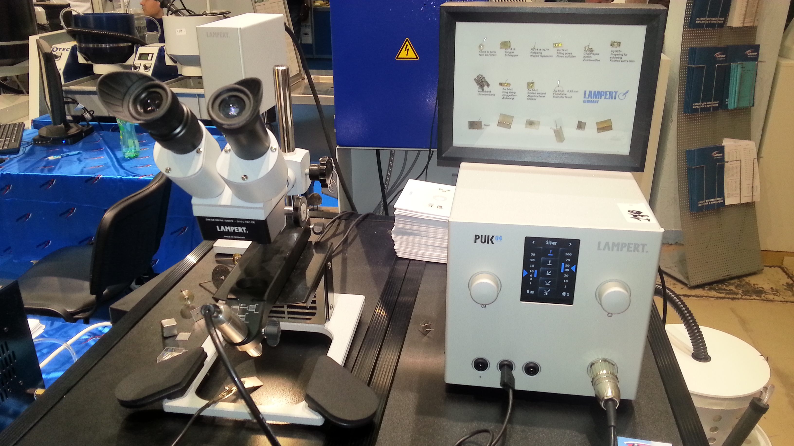

:(  Здравствуйте уважаемые участники форума!, вот планирую приобрести себе контактную сварку lampert PUK 3s !возникает вопрос ,как работает какие затраты ,как быстро расходуется аргон и не вредно-ли это?

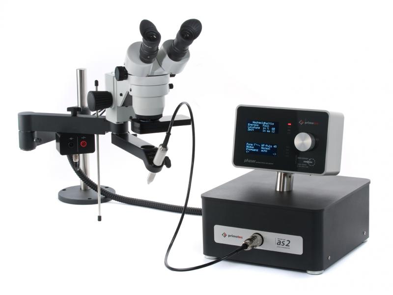

Сварочные аппараты Фазер( Германия):
http://www.zubtech.ru/article200708a3.php
http://stomamart.ru/wp-content/uploads/2012/01/Phaser_mx2-.pdf

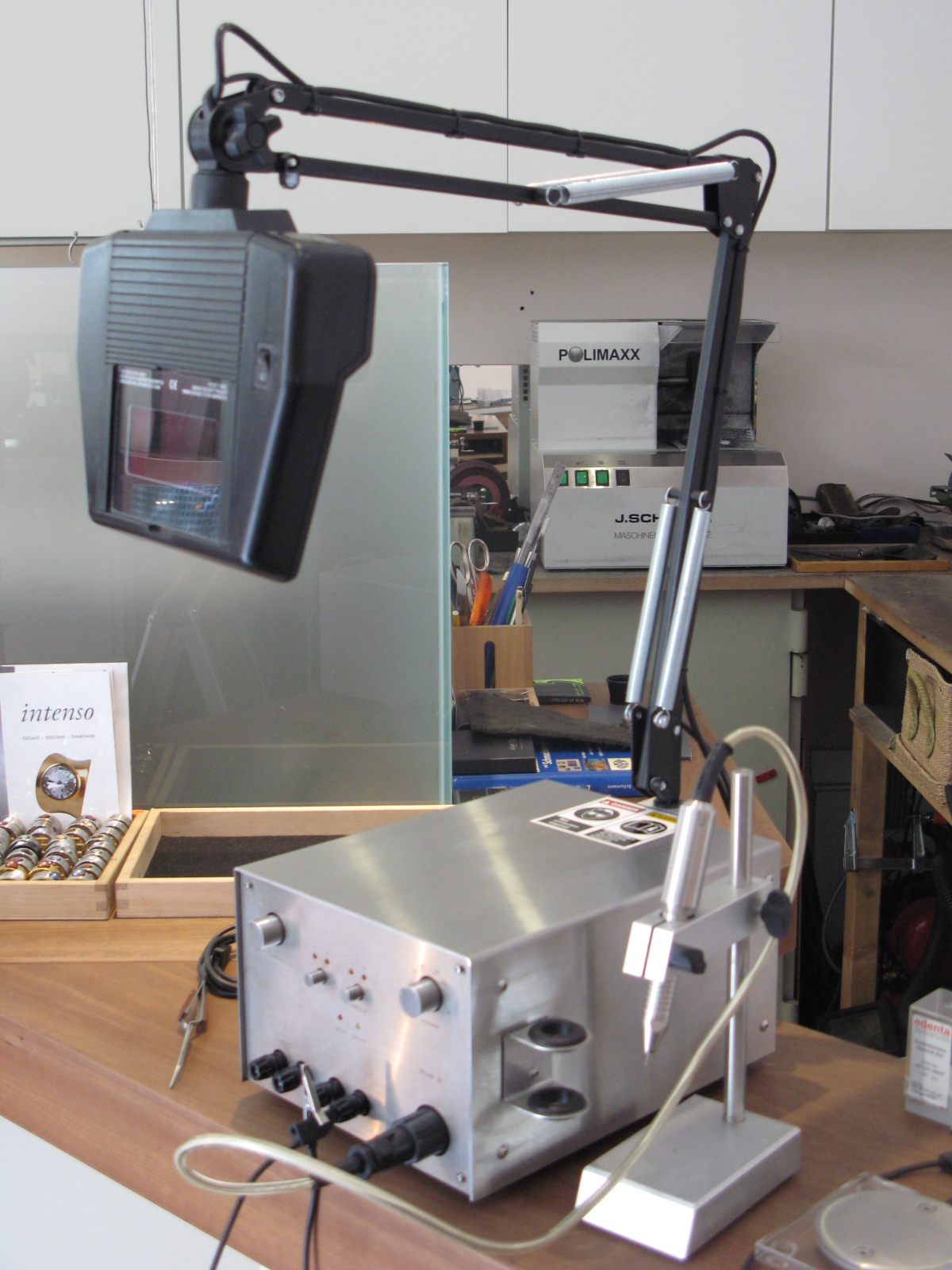

Контактная сварка TKM-05
Для контактной сварки ювелирных изделий из стали, никеля, хрома и их сплавов разработана машина ТКМ – 05.
Плавная регулировка мощности позволяет точно подбирать режимы работы переход на который осуществляется удержанием педали в нажатом положении. В комплект входит сварочный пинцет, карандаш и столик оригинальной конструкции.
Время сварки зависит от толщины свариваемого металла и может быть от 0,2 – 2,5 сек.
1. На медный столик, подсоединенный к аппарату, кладется металлическая токопроводящая подложка, на подложку медным карандашом производится обкатка вставки кастом.
2. Затем формируется узор на изделии с добавлением дополнительных декоративных элементов или элементов с эмалью при помощи медного пинцета.
3. Завершающие операции включают в себя изготовления фурнитуры, крючков, замков, шинок для колец.
4. Финишная обработка производится в обычном порядке с применением полировальных фетров и тряпичных кругов с применением абразивных паст.
Производительность труда на машине ТКМ – 05 выше, чем при работе классическим способом с применением пайки. При этом можно изготавливать изделия более сложной конструкции, которые невозможно выполнить по классической технологии. С помощью этой машины филигранные изделия получаются более изящными, красивыми. Сварку можно вести непосредственно на камне. Камень от этого не страдает, не царапается и не теряет своей яркости и цвета. Машина ТКМ – 05 получила положительную оценку ювелиров. Данный метод расширяет возможности изготовления ювелирных изделий и является более экономичным по сравнению с традиционным изготовлением с применением горелки. Используемые материалы являются экологически чистыми и по медицинским показаниям не уступают серебру – не вызывают аллергию. Работать на машине могут и люди инвалиды.

2300001599901,
ТКМ-05 серебро не сваривает  :( , золото не знаю.
Bigrabbit
Только вчера менял замки на таких изделиях , куплены на прошлой Симфонии самоцветов.Значит , стоят аппараты или похожие у граждан  :)

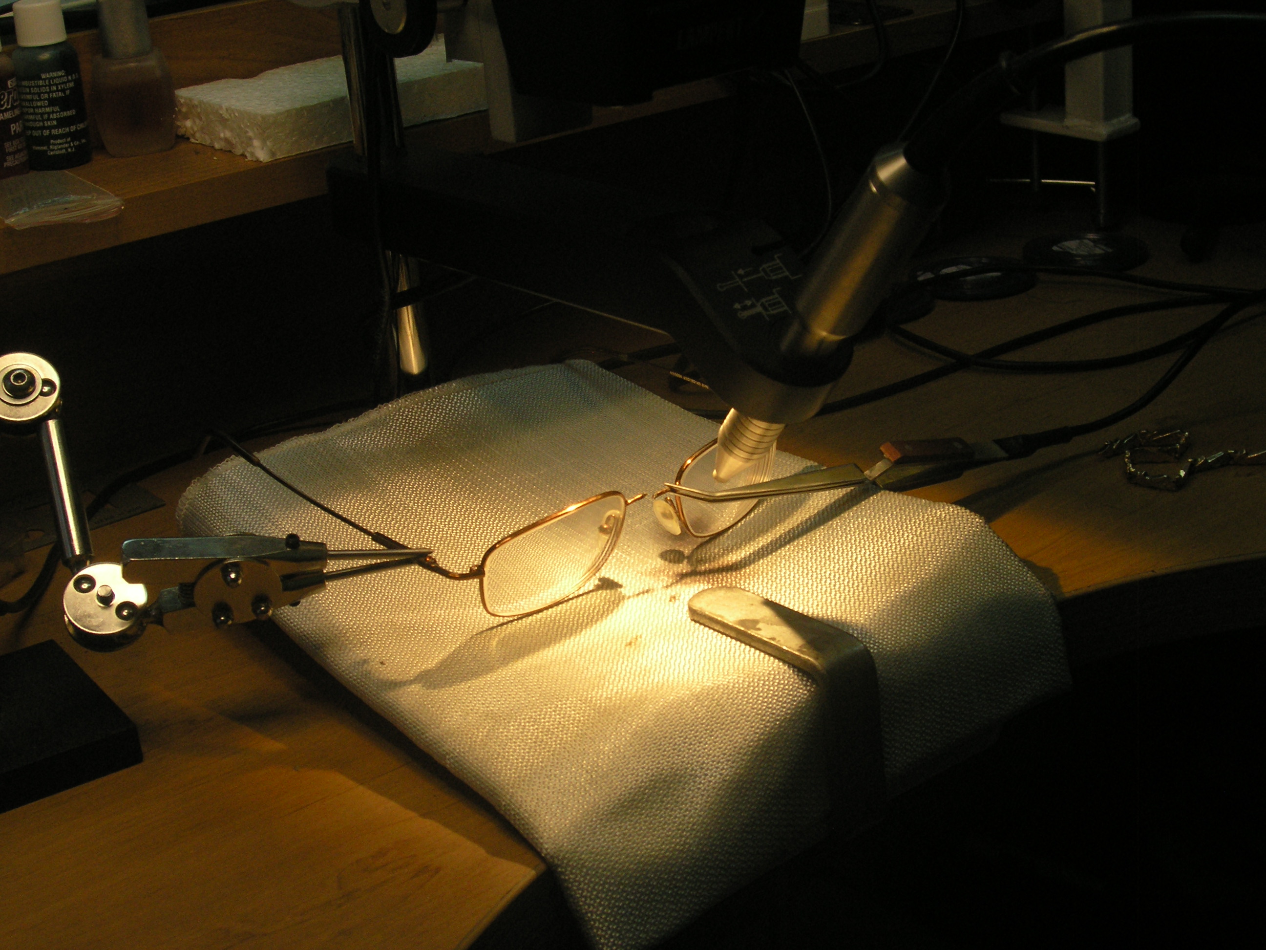

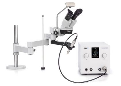

ДЛЯ УВЕЛИЧЕНИЯ-НАЖАТЬ НА КАРТИНКУ

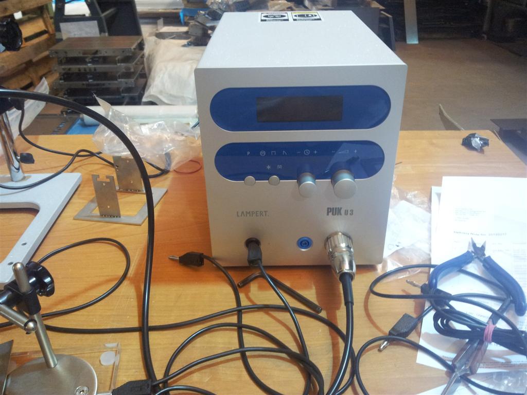

Ткань-подложка(входит в комплект вместе с PUK 3)
Изменено: 2300001599901 - 06.11.2013 22:44:26

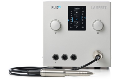

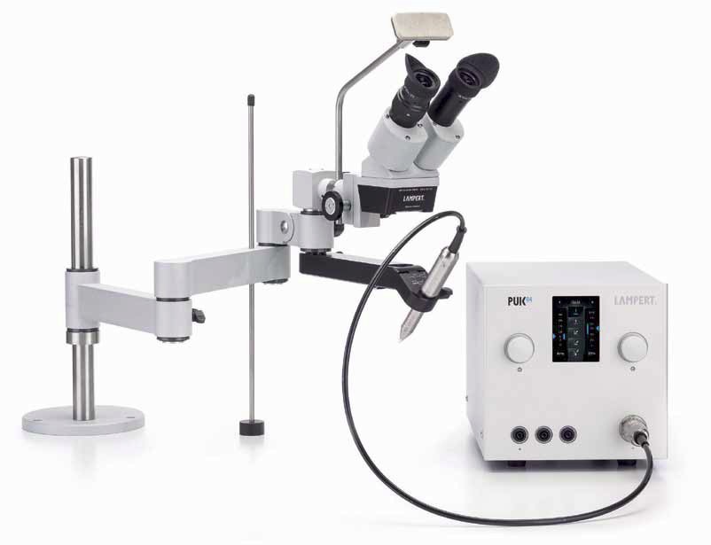

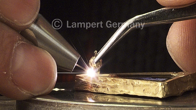

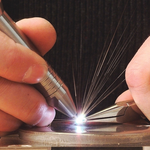

Появилась новая модель PUK U4
Имеется функция контактной сварки (режим Resistance). Для сварки деталей в месте их контакта, в соответствии с принципами контактной сварки. Импульс длиной (сопротивление) мин. / макс. 0,2 - 6 мс.
При сварке электродом (TIG) можно выставлять импульс длиной  мин. / макс.: 0,5 - 34 мс.
http://www.lampert.info/u4-en.html
