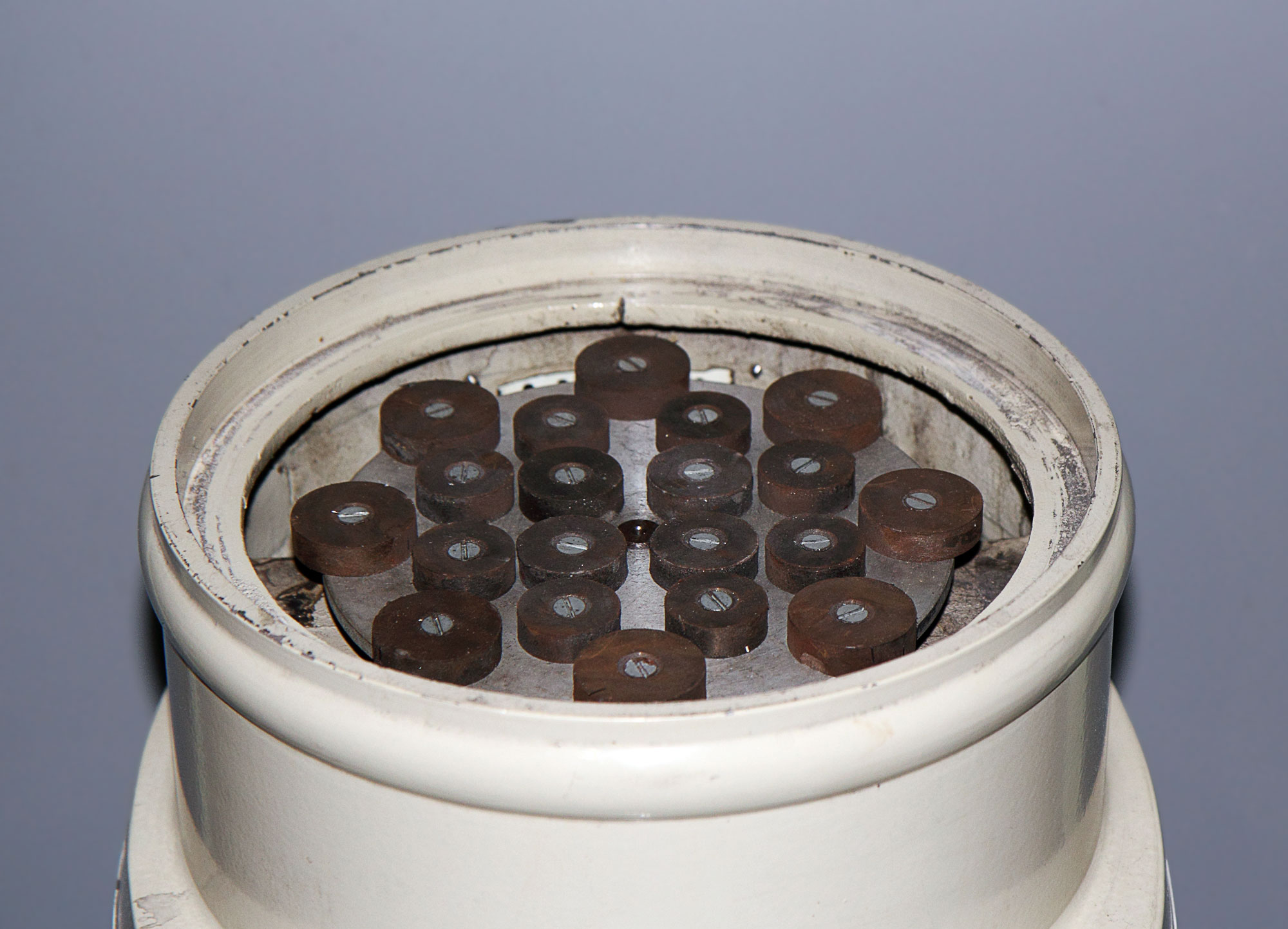

Здравствуйте! Подскажите пожалуйста, может есть какой-нибудь расчёт, какого размера (мощности) нужны магниты для барабана магнитной галтовки диаметром 360 мм?

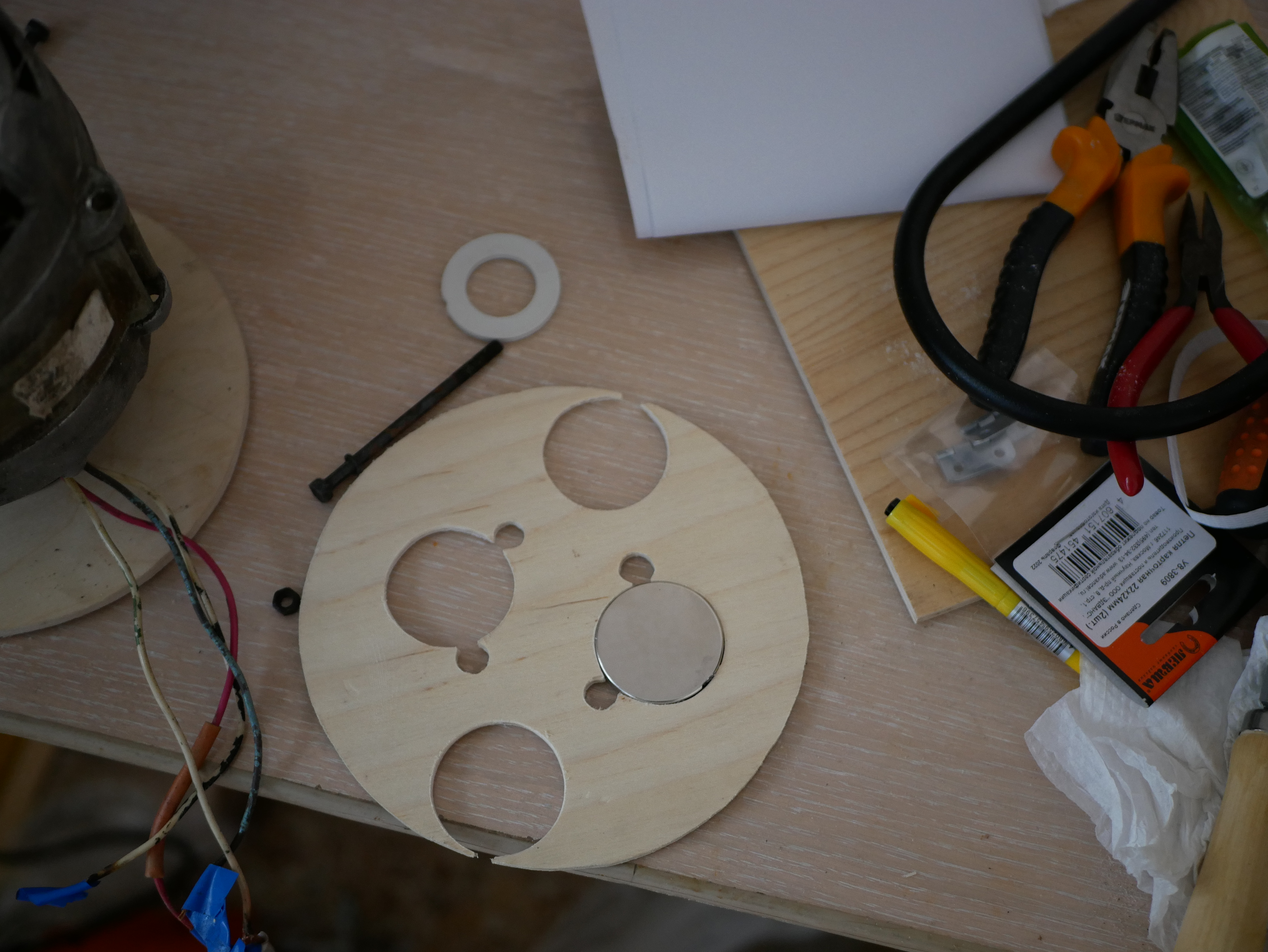

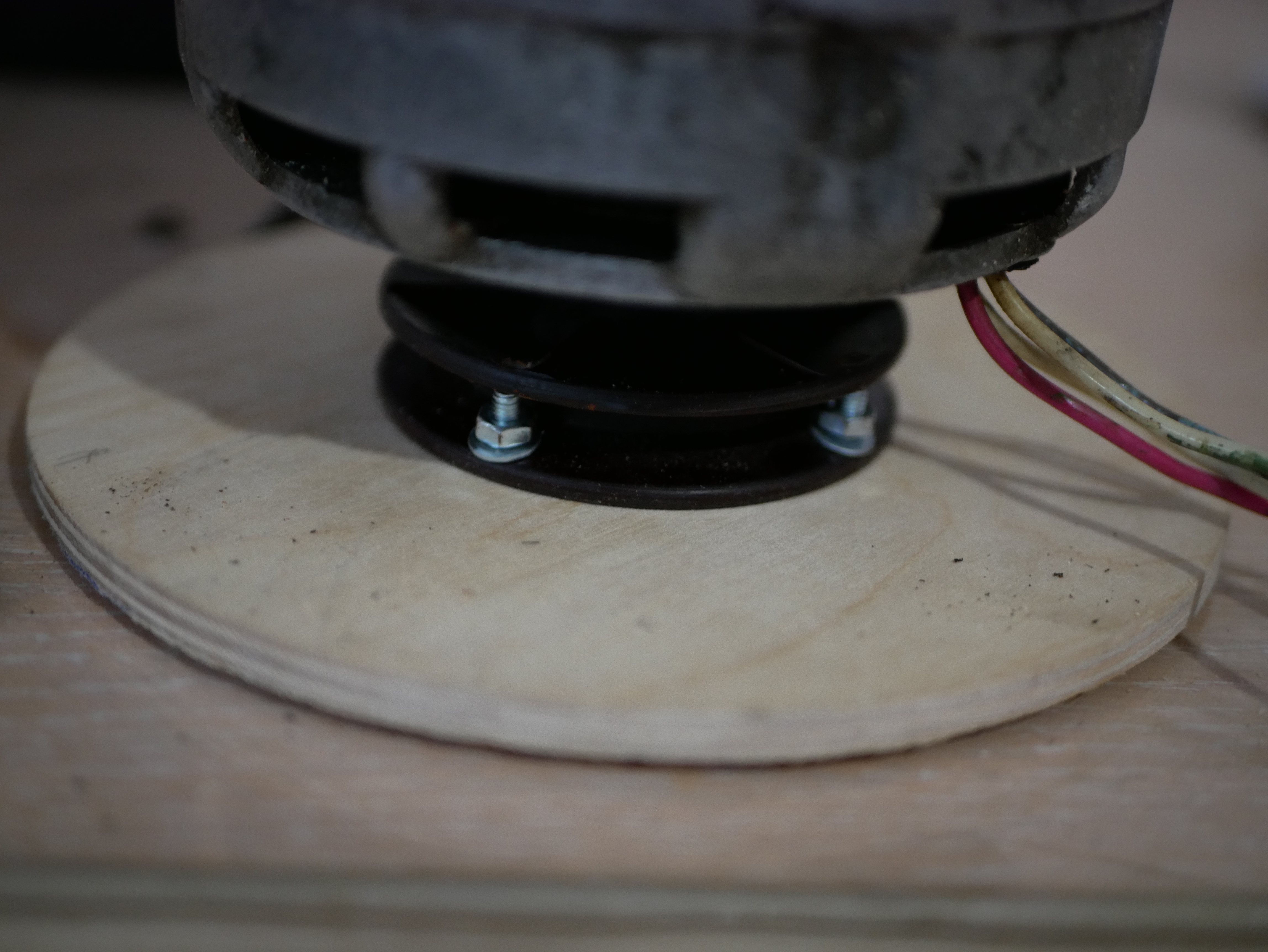

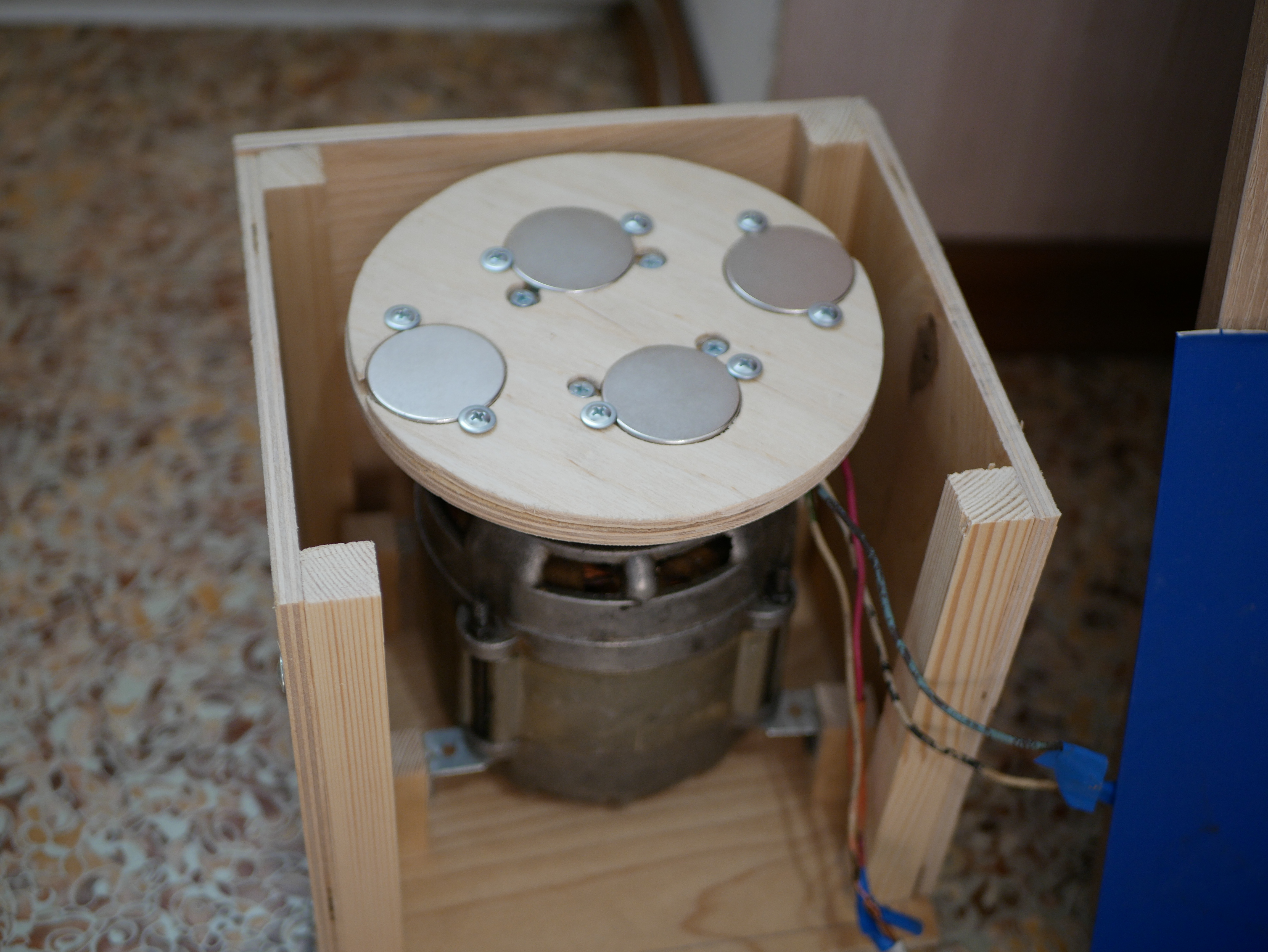

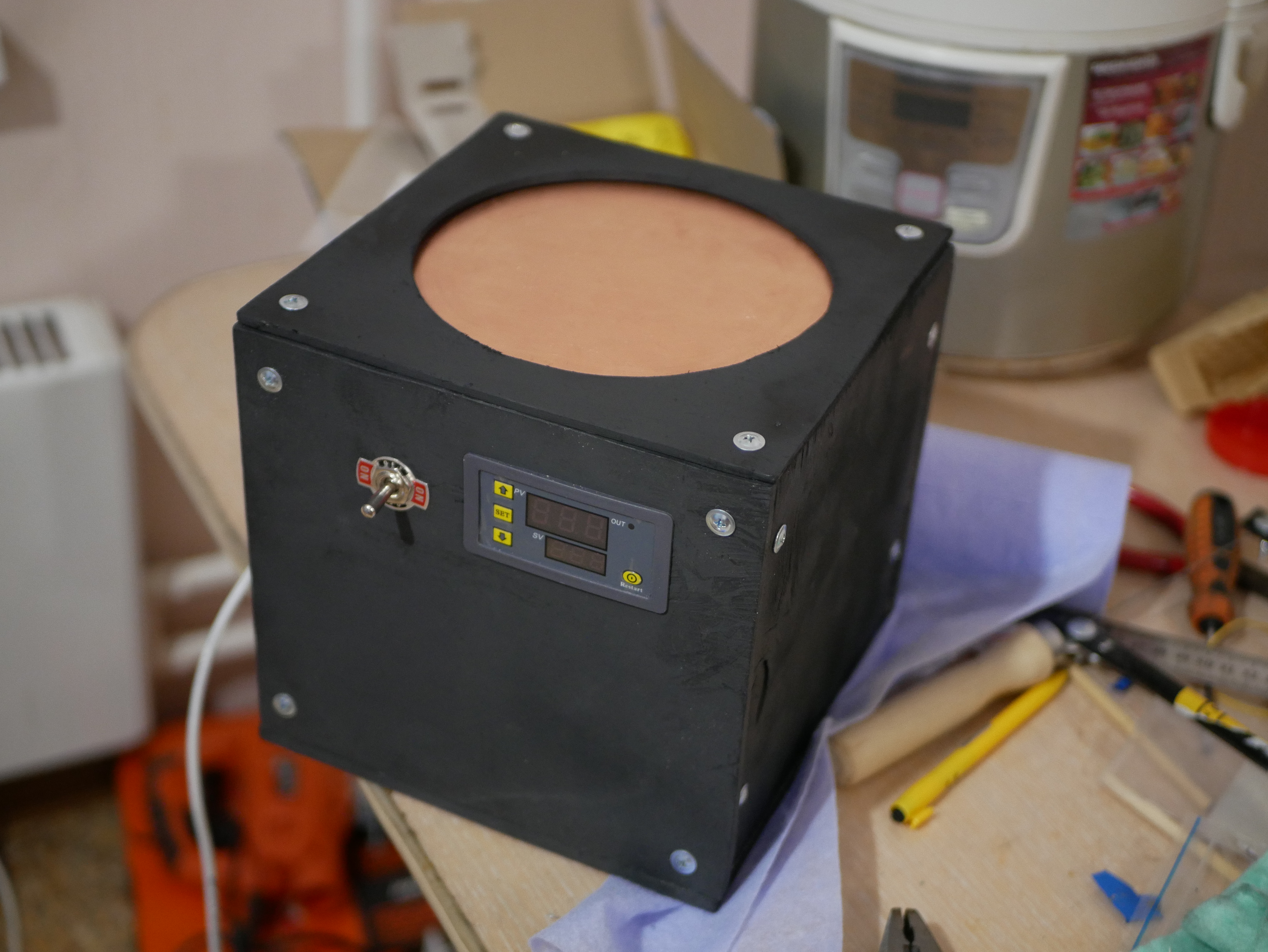

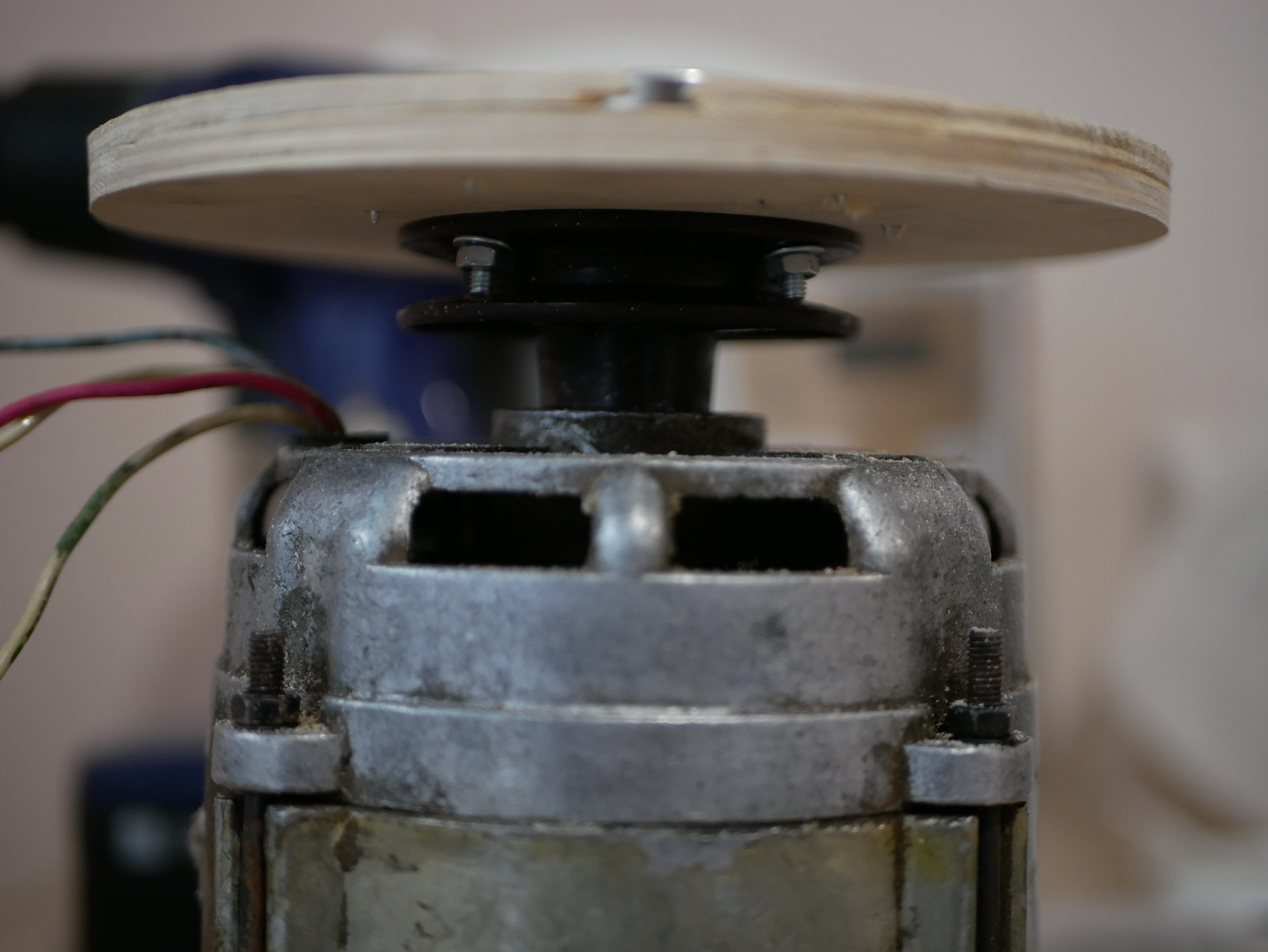

Делал галтовку, конечно без реверса и без регулировки оборотов, но с таймером программируемым.
Корпус из фанеры, двигатель на авито от советской стиралке, к ней конденсатор. Если вопросы будут, отвечу

Обошлась примерно в 3000-3500, таймер на 20 мин, контейнер 16 см

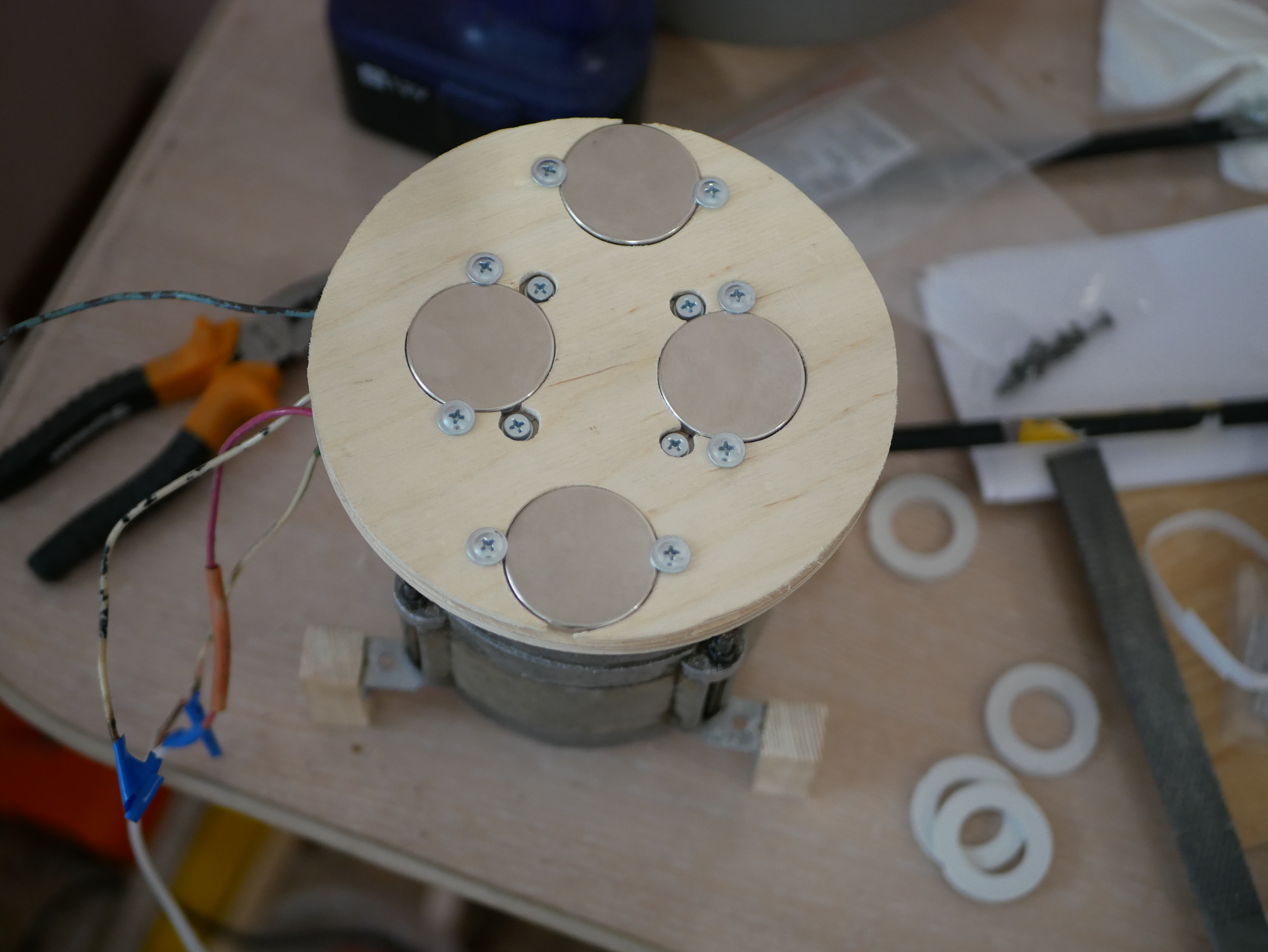

Дмитрий Гецев,
а магниты вы специально расположили не симметрично,
Регистрация: 18.03.2024
Сообщений: 11
uvrigel,
Да полярность чередуется, не симметрично площадь работы больше, эти магниты мелкие иголки магнитят с расстояния больше 5 см
Сообщений: 11
uvrigel,
таким образом иголки не просто крутятся, а еще относительно центра смещаются за счет не симметричного расположения магнитов
Регистрация: 03.11.2018
Откуда: Белгород
Сообщений: 2335
Голосов: 139 / 65
Дмитрий Гецев,
ваш аппарат, выглядит очень достойно.
А не боитесь, что из-за того что иголки будет летать не только по кругу, но и в стороны, барабан будет стираться.

uvrigel,
в качестве барабана для такой галтовки можно использовать любую пластиковую емкость подходящей формы, типа ведерка  или чашки с плоским дном. Стерлась - заменить.
