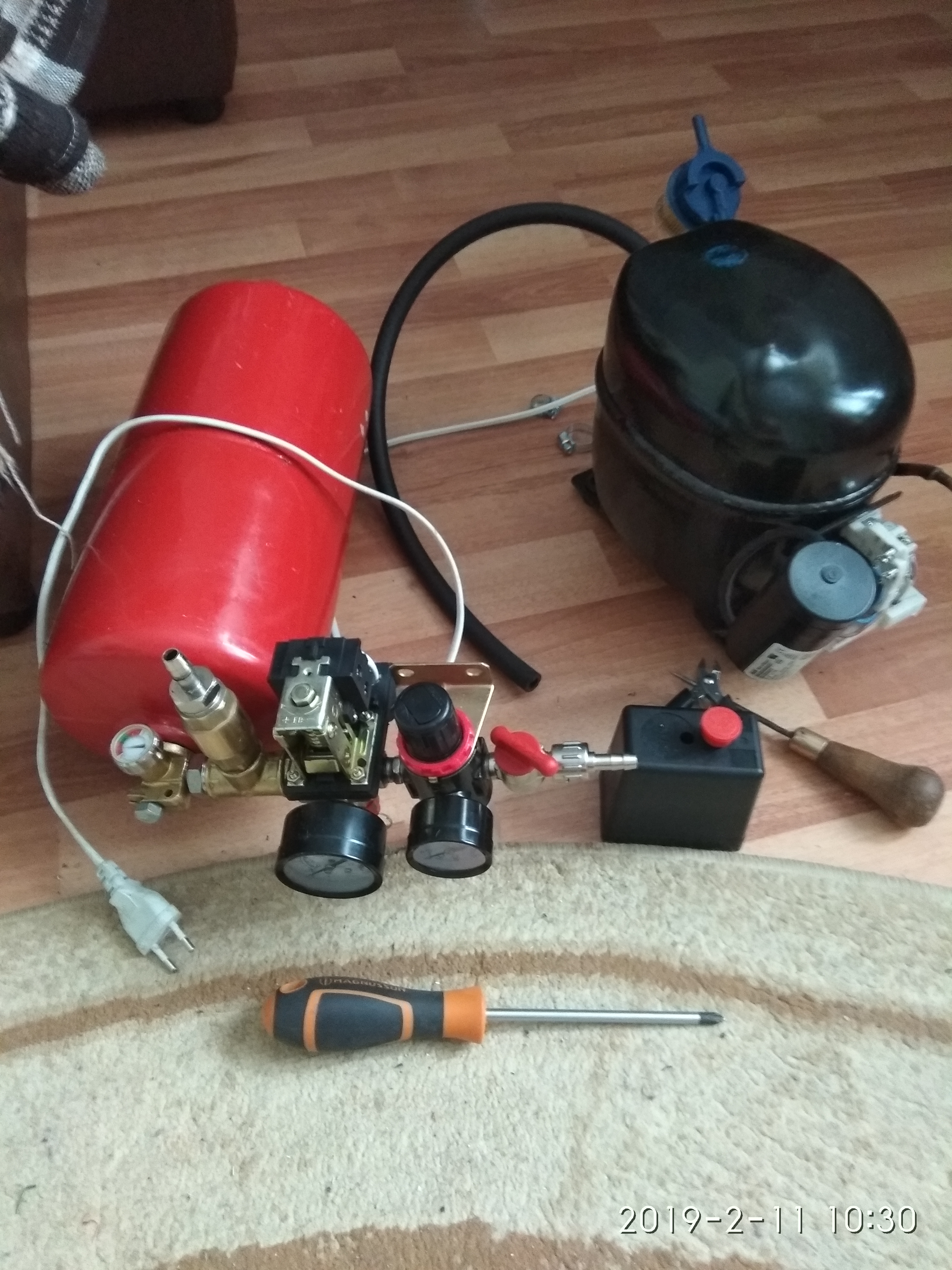

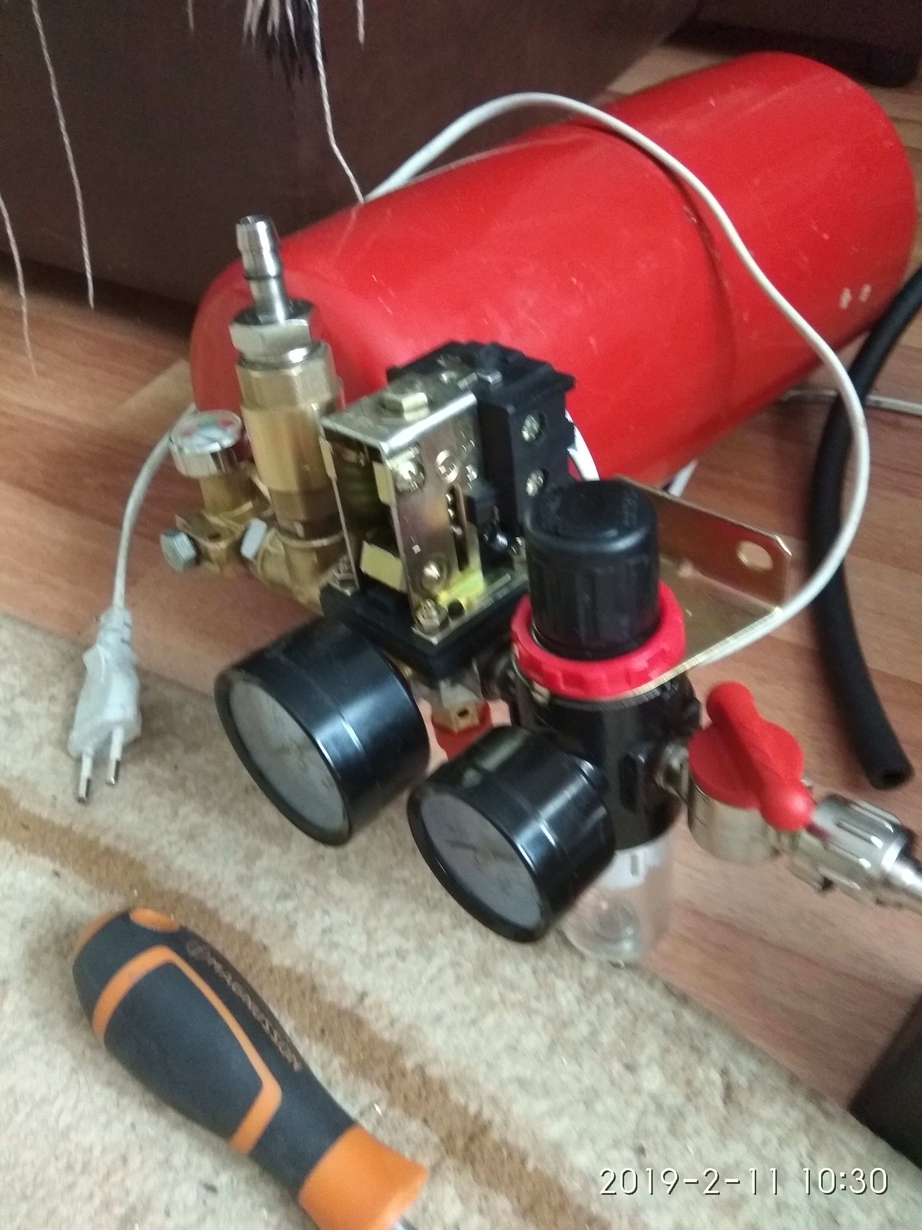

  купил компрессор эмбрако от хол витрины собрал ресивер от огняка 5л к нему обр.клапан, реле включения с манометром , фильтр редуктор и кран ...все вроде работает но только пока давления в системе нет (набираю до 8 очей ) после этого если давление есть он при включении гудит и через несколько сек вырубается. Что я не так делаю или покупать др компрессор?

andriuti,
выложи фото, схематехнику подключения, тогда подскажут...

Все ж поблагодарю  -спасибо  до 1 атмосферы опустить? я начал догадываться  что просто нет сил с места  сдвинуть поршень... думал эл магнитный клапан  делать на сброс давления  ...опущу давление. фото завтра заодно напишу что вышло.

Регистрация: 15.11.2018
Откуда: Воронеж
Сообщений: 277
Голосов: 7 / 1
вопрос как опустить порог включения на данном реле - рег.болта второго не нашел.

да при 4х не пускается вернее не всегда  при трех уже не пробовал - блин какое уродское реле ...нельзя нижний порог менять разница все равно 2 атм надо было  водяное брать там можно разницу  регулировать - повелся что специализированное для  воздуха. Яниса пригласил в тему.

andriuti,
я не понимаю, чего нужно достичь?
Это обыкновенный прессостат, служит, чтобы компрессор запускать/выключать. Зачем там регулировать дельту включения? Просто настроить исходя из возможностей компрессора и все.

вот хар-к к сожалению не знаю покупал как есть  . 8 атм нормальное давление  на него рассчитана почти  вся автоматика ...компрессор от  холодильника думаю способен и на большее без проблем но вот если остановится  уже  при высоком давлении не запускается. При малом обьеме ресивера 8атм  уже не плохо вот как увеличить дельту  между  включением и выключением на моем реле вот вопрос

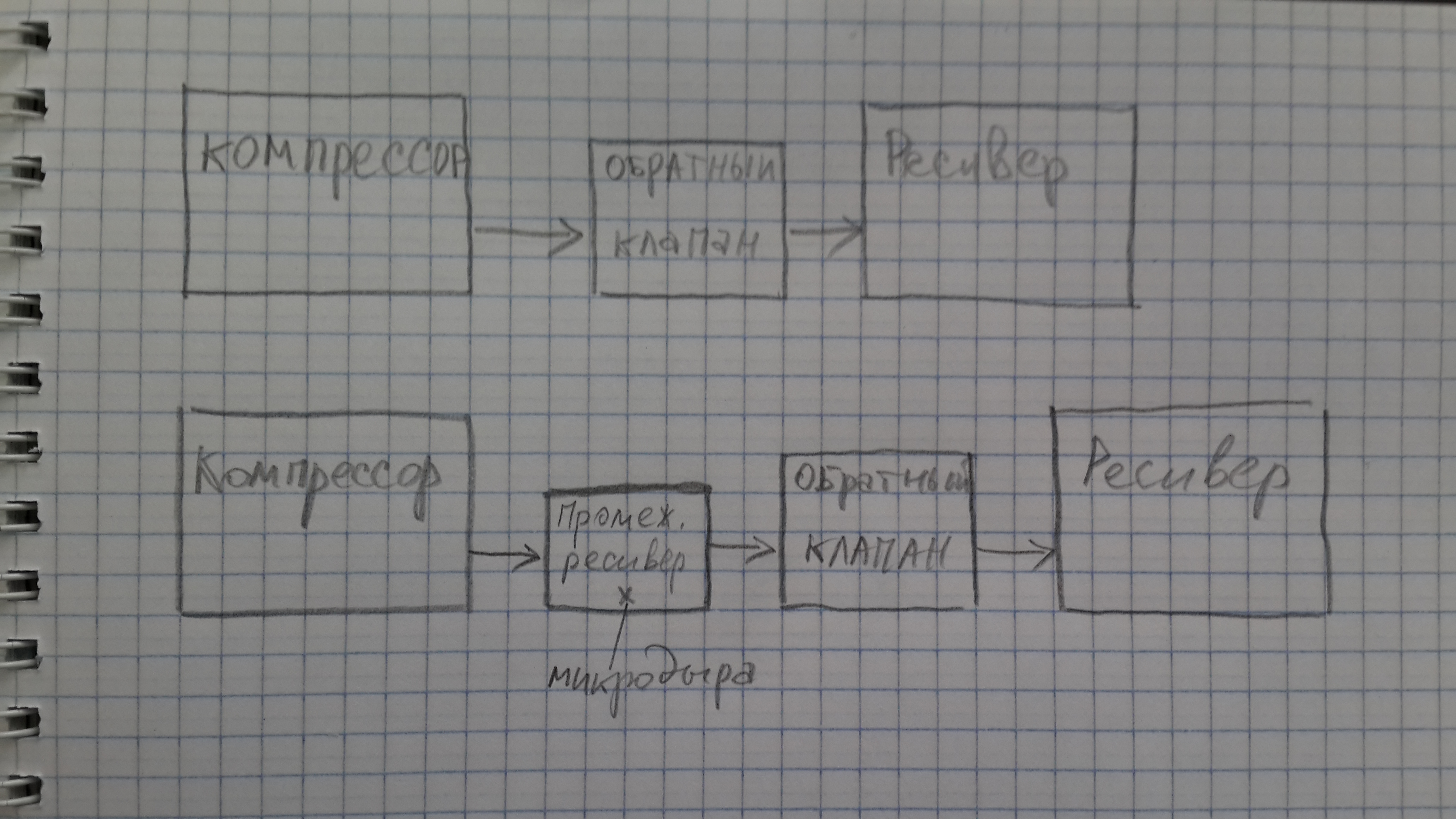

По идее такой компрессор должен запускаться и на 8 атмосферах.
Надо проверить его возможности в ручном режиме. Включать и выключать его минуя всякие реле.
пробовать при разном давлении. Тогда диагноз будет ясен.

да в ручном на 1 запускается каждый раз на 4 иногда  на 6 и выше никак вообще . И вот еще какое наблюдение такое ощущение что в компрессоре есть свой клапан обратный может мне внешний убрать ... ему легче будет или поставить эл магнитный клапан сброса давления до обратного клапана но интереснее было бы  всеж сделать широкую дельту - даст возможность долго не включать компрессор будет успевать остывать . Термо реле не стоит отключать есть все шансы сжечь .

Обратный клапан должен разгружать выключенный компрессор. Если по первой схеме не работает можно попробовать вторую схему. Маленькая дырка поможет наверняка избавить компрессор от стартового давления.
При этом размер ее должен быть таким что бы работающий компрессор смог набрать необходим ое давление.
