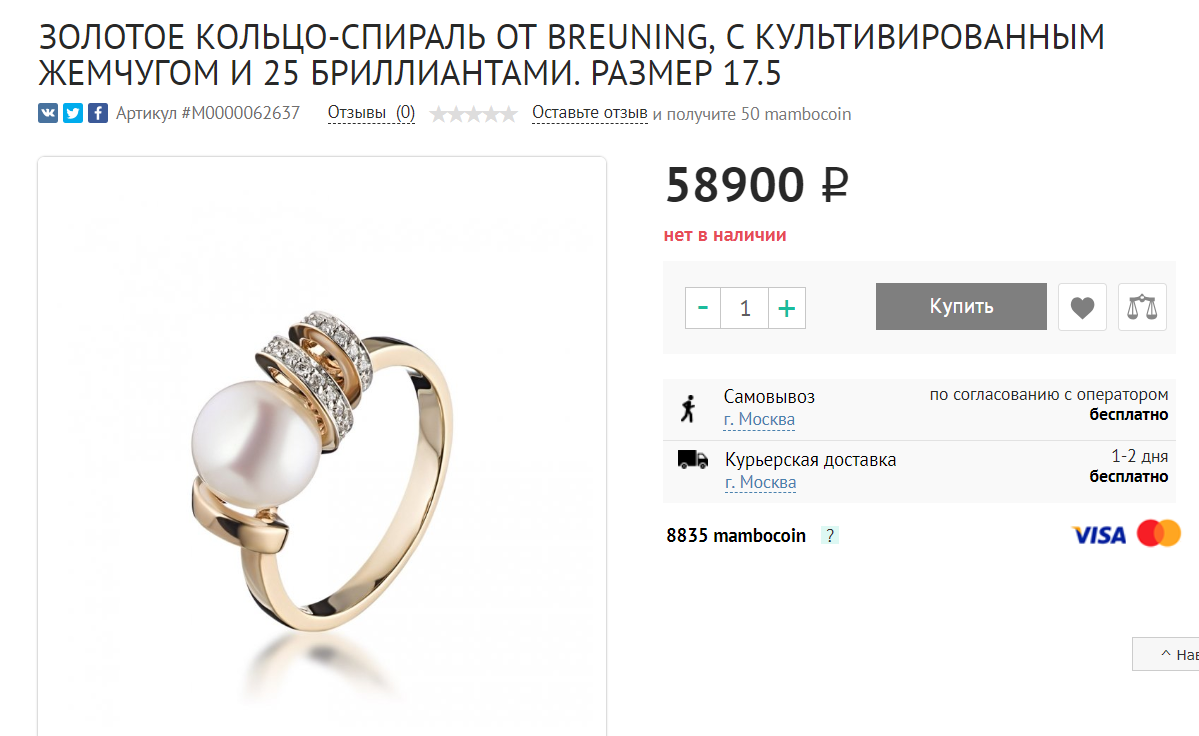

Клиентка принесла золотые серьги и кулон с жемчугом, захотела чтобы еще и кольцо такое же было в комплекте...
Я посмотрел - пока из-за отсутствия опыта ничего в голову не пришло - каким должен быть дизайн кольца?
Может кто подскажет что сделать? может какие восковки подобные есть?   посоветуйте.
Вот как они выглядят, клиентка сама не знает даже приблизительно какой дизайн ей нужен.
Я так понял, тут, белое и обычное золото, со вставками фианитов + жемчужина. Как вариант без белого золота можно. Никак не придумаю как кольцо  в виде "спирали" сделать, думали уже полувитками сверху сделать имитацию витков на обычной шинке...... wallbash

Попробуй порисовать кольцо, чтобы с шинки уходили завитки (один или два), охватывающие жемчужину по спирали, и посмотреть с какими углами охвата это может смотреться. Где шинка еще прямая посадить несколько камушков с идентичной закрепкой.
Сообщений: 4630
Родирование. Если делать такие спирали по шинке с двух сторон от жемчужины, получится слишком громоздко. Если только стилизация, типа два витка по бокам от жемчужины, переходящие в шинку. Типа так...

2) первое изображение колечка  - думаю очень понравится клиентке.... вопрос как выполнить. Или где найти восковку.

Т
ак и поступлю, спрошу и её - пусть поищет сама из серебра.. из золота нашел сам.. ценник не маленький...  :biggrin2:   :biggrin2:   :biggrin2:
Я ей ценник показал, она сильно задумалась, но попросила ссылку на кольцо оставить... скорее всего не будет покупать там.
Изменено: SlaffPro - 08.07.2018 20:26:14

Т
Проблемы какие-то детские...
Если нет такой восковки...его вручную из золота максимум два дня делать..

Размеры заготовок делаем исходя из размеров жемчужины,а так же ширину полосы под камни .
Например если жемчужина от 8мм,то обсыпка 1.5мм...соответственно полоса под камни 2.5мм.
Делаем шинку...квадрат катаем в полосу(я бы сделал шинку с заужением кверху..низ 4мм с заужением кверху до 2-2.5мм)Шинку сразу доводим до ума..
Из остатка квадрата катаем полосу..ну например 1мм толщиной и 2.5мм шириной(исходя что камни 1.5мм)
делаем колечки ..на рисунке видно ,что первое колечко размером с жемчужину,а два других поменьше...
Вот этим и руководствуемся...
Кольца (3шт)согнули,спаяли ,на ригеле довели до ума.
У колец что под камни,под Нужным нам Углом!..наискосок делаем пропилы,что делаем тоже визуально...и разводим концы,чтоб при посадки на шинку получился эффект спирали.На большом и то что рядом с ним,делаем сразу разметку,сверлим,разделываем под камни.
Обрабатываем сразу..шкурим,резиним..полируем.
Припаиваем его на шинку.(нижняя плоскость колечка,перемычка,..в одной плоскости с основной шинкой кольца)
Колечко,которое без камней..Самый сложный узел!...распиливаем его в одном месте...разводим концы в разные стороны..припасовываем на шинку со смещением,как видно на рисунке и тоже наискосок
в середине шинки сверлим отверстие и вставляем вырубленную чашечку нужного размера,под жемчужину,предварительно просверленную,с впаянной в неё проволочкой
проволока с двух сторон,одна в шинку,чтоб без гемора,вставил плотно и пайнул..одна останется сверху(на неё жемчуг)
Можно и без чашечки...упилить ну свой вкус шинку с углублением и впаять штифт,на него и посадить жемчужину.(вобщем с жемчугом уже нюансы..кому как нравится.)
далее ставим камни..обработка вчистую..родируем нужные участки кольца...клеим жемчуг.
у меня всё.два дня шаляй-валяй..ещё пивка попить..телевизор поглядеть..всё сюда входит.  :biggrin:
за работу взял бы тыщ.8

В целом с порядком изготовления можно согласиться.
Я бы не стал составлять спираль из двух отдельных колечек, а намотал бы ленту на подходящий конус.
Если конуса нет, то сделать совсем не проблема. Взять гвоздь, напильник, молоток.....
Цельную спираль легче будет подгонять и паять к шинке.
При этом времени на пиво и все прилагающееся должно остаться больше.  :beer:
Изменено: Svetly - 16.08.2018 06:34:43
Вид "снизу" глянуть-бы.Svetly, Вот меня озадачивает здесь, как раз, как спираль вертеть. Целиком, как ты предлагаешь, или по отдельности??????
Я бы, скорее всего, мастер-модель из серебра вначале изготовил. Шинку со спиралью, зафигачил соединением "вполдерева" как столяра бы сказали. Могут быть щели, но так-как это мастер-модель, залил бы их припоем.
Поднутрения-бы в спиралях сделал, круглым бориком, чтобы вес поменьше. Крепёжку для камней, наметил-бы, предварительную. Чтобы потом поменьше резать.
Завиток без камушков, прямо просится, чтобы перерости плавненько в тарелочку для жемчужины. Это по месту мудрить.
С резинкой-бы справился. Зарезинил-бы в низкотемпературную ВЛТ. Да потолще форму, чтобы не деформировались внутренности.

Нет никакого смысла мотать спираль...тем более нужно сильный конус...
А в итоге эта спираль всё равно будет разрезана на два колечка.
Эту операцию,чтобы сделать два кольца,разрезать их и напаять на шинку ,изобразив при этом эффект спирали,я бы сделал за пару часов(без разделки под камни)..с разделкой часа четыре.
Ручное изготовление ,почти всех изделий ,можно делать в нескольких вариантах..
кто-то быстро соображает ..кто-то городит сам себе огород типа гемороя..и героически это преодолевает.
Если *итог* одинаков,то нужно делать то что проще..
