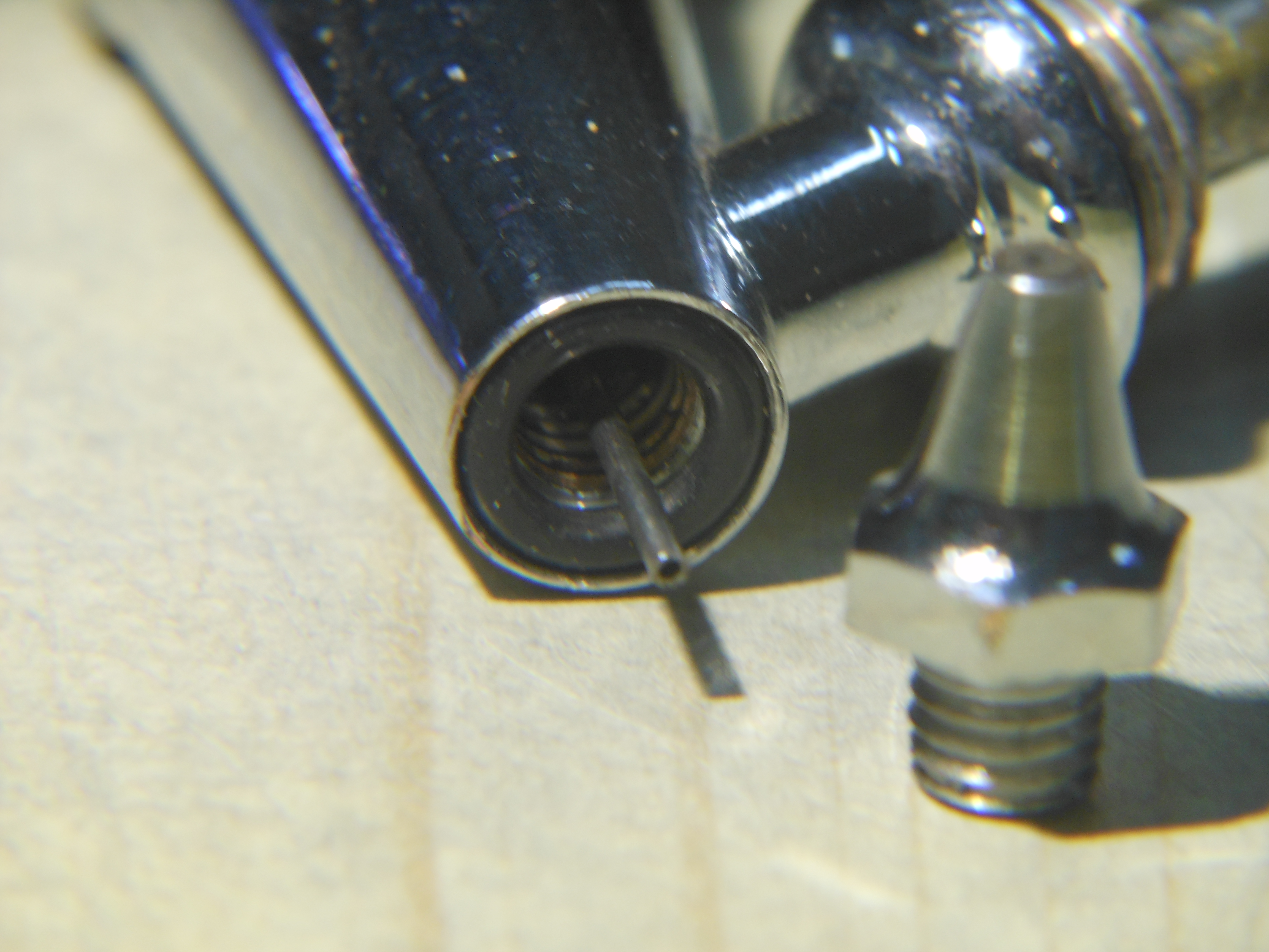

Вот такой например.
а можешь наконечник отвернуть, что бы посмотреть как устроено сопло и фотку выложить... :)

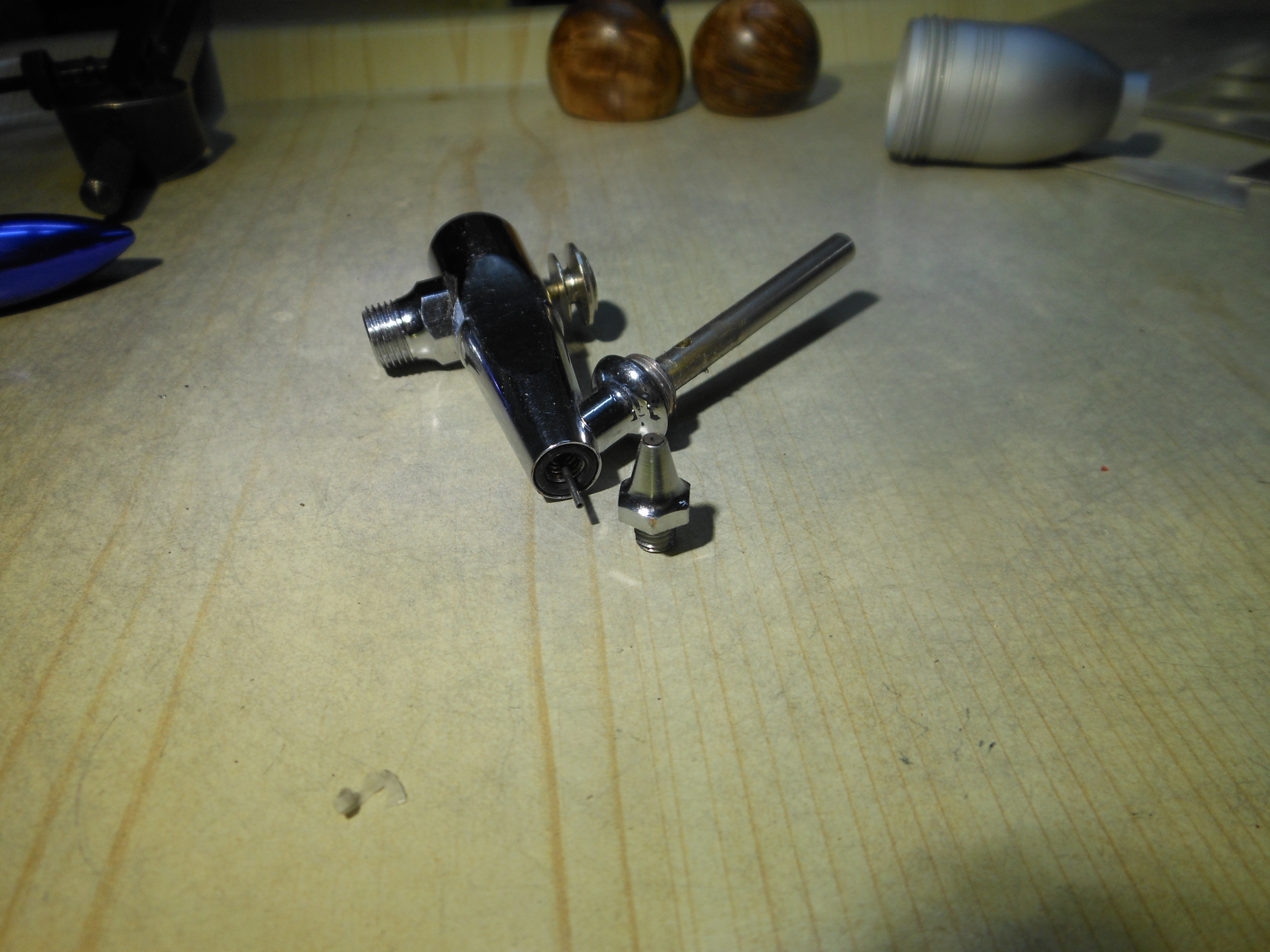

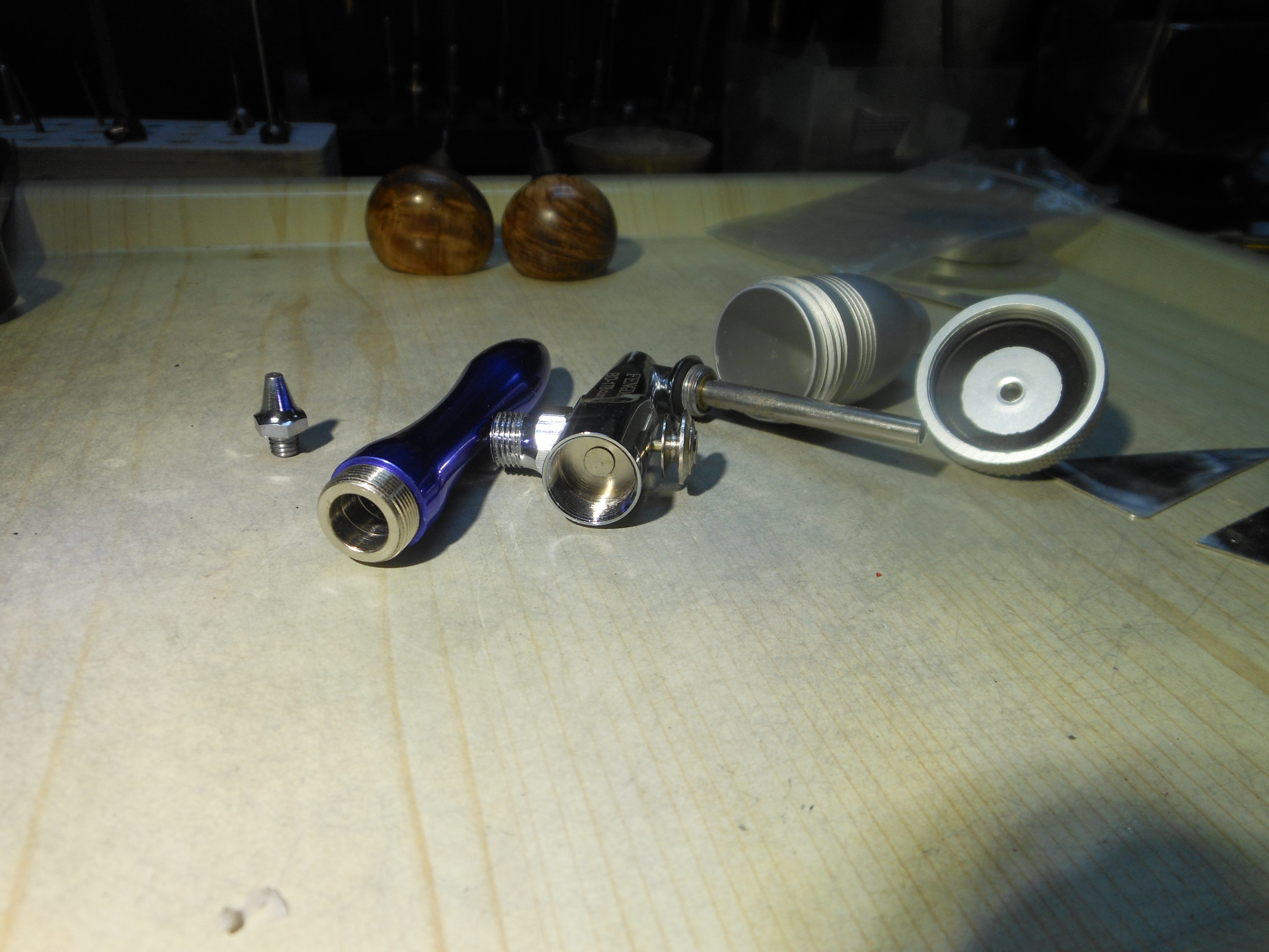

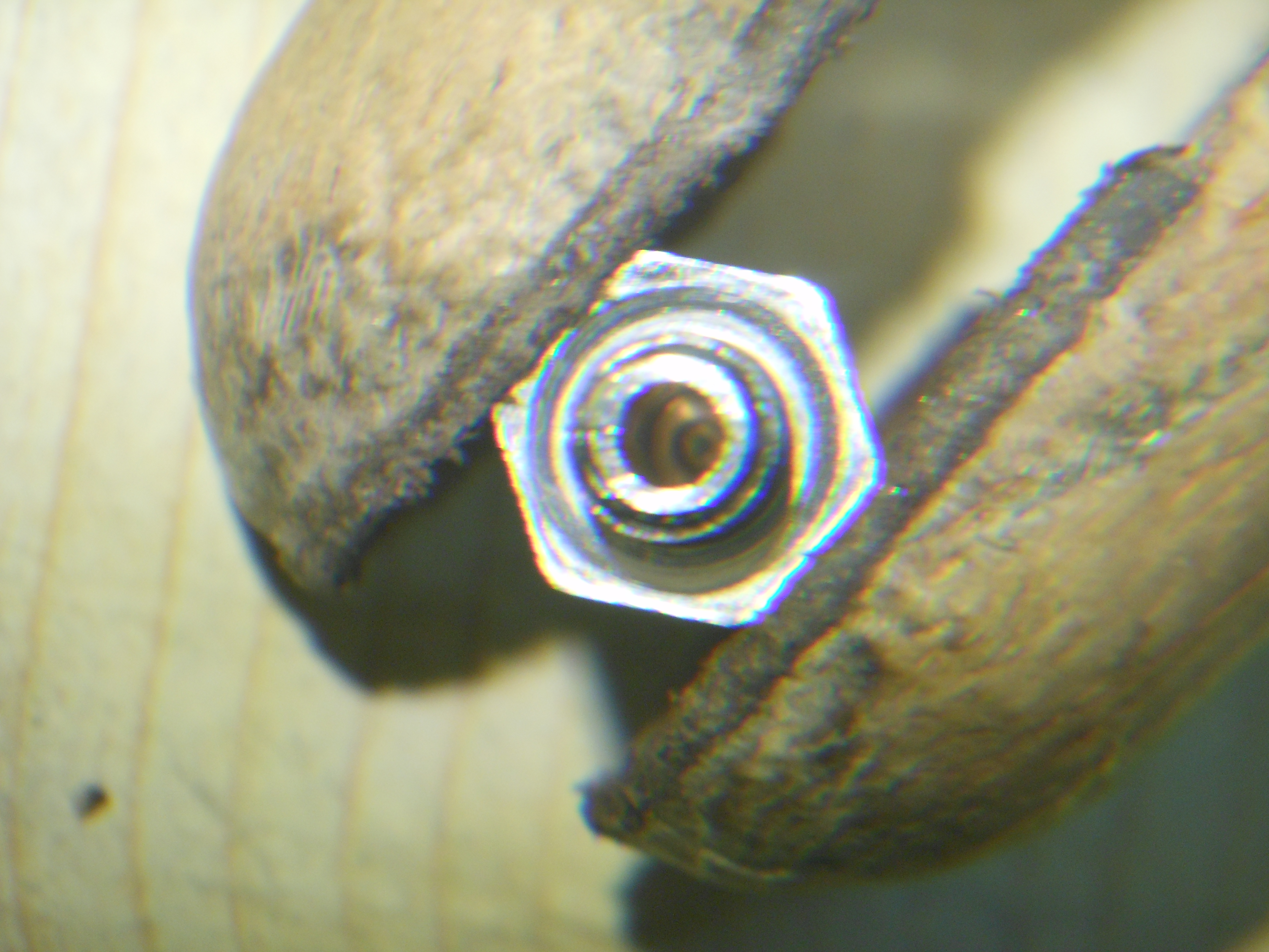

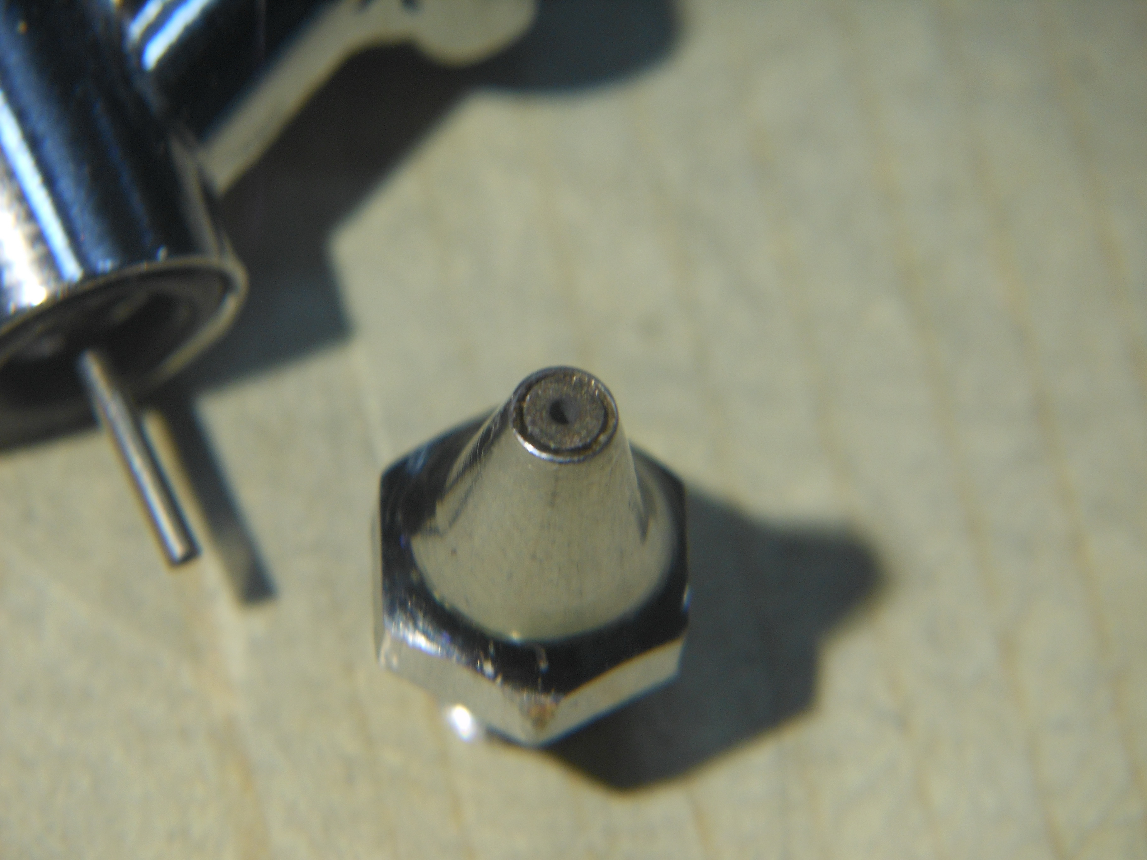

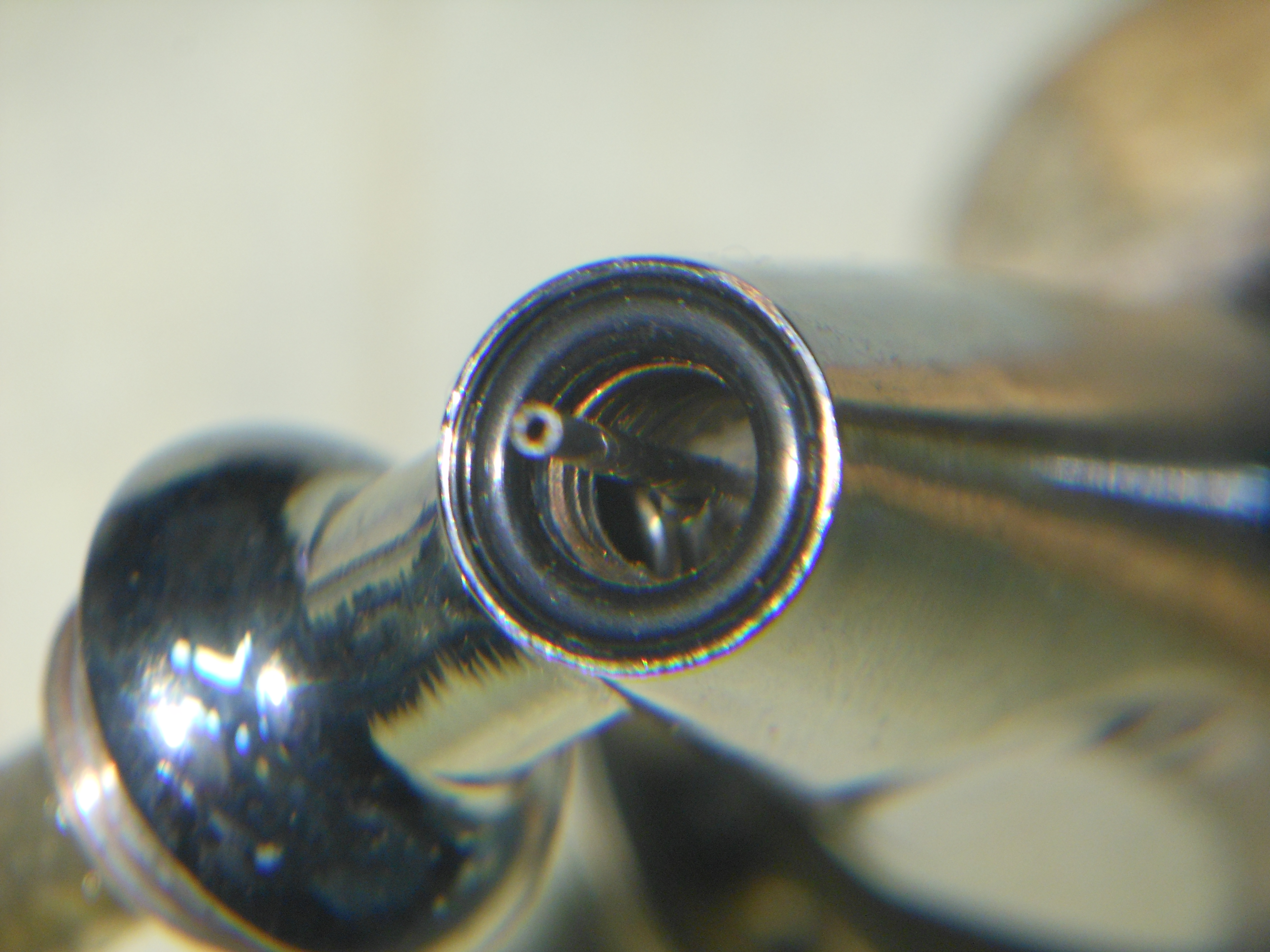

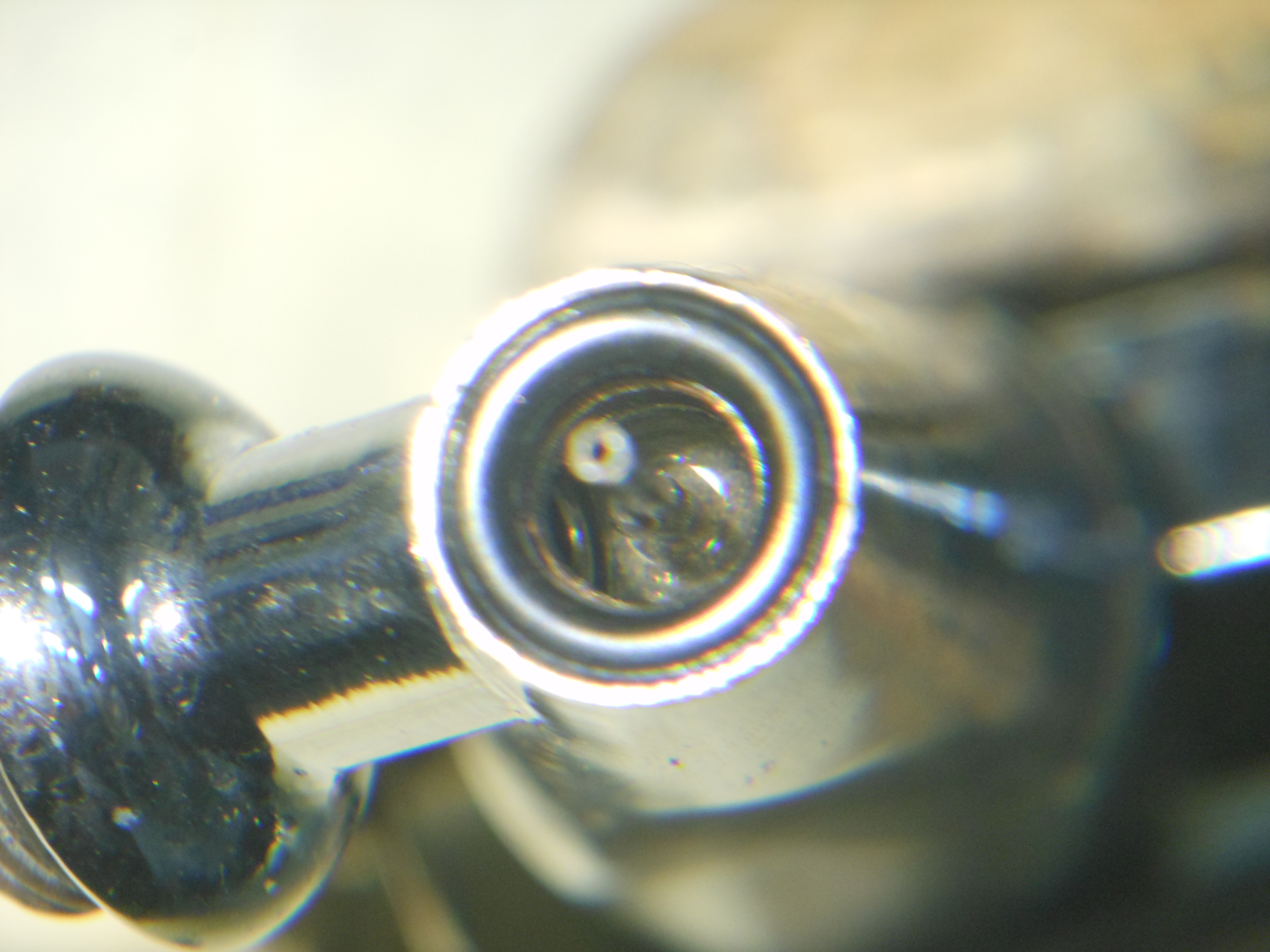

Сообщений: 7240
Голосов: 1787 / 11
