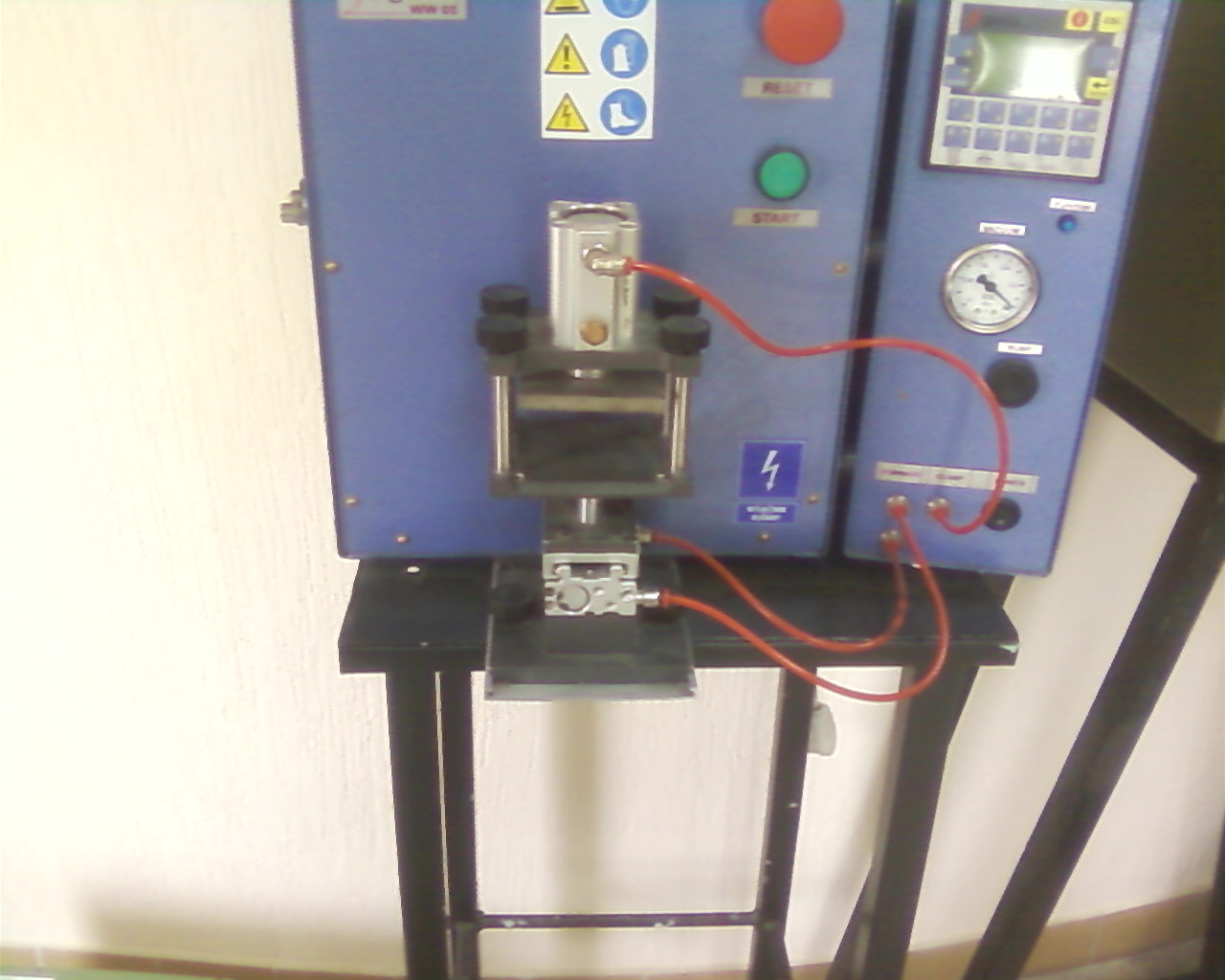

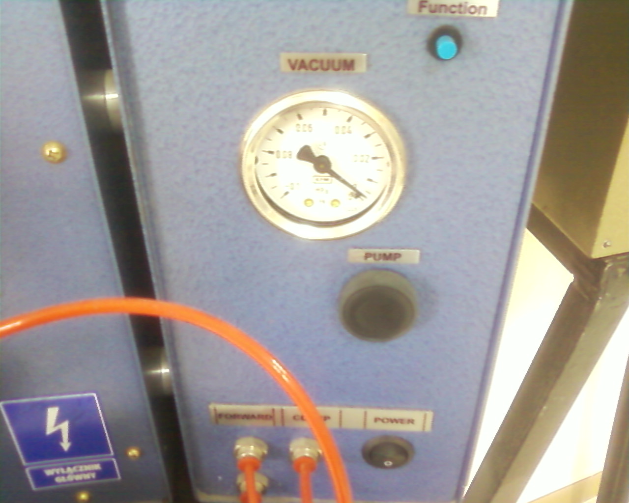

вакум -инжектр для сложных и больших резинок. подача автомат. проблема -сложность разреза-обычные замки не подходят.

Так мы это знаем, видели и некоторые на них работали. Здесь вопрос в маленький самодельный инжектор
То что стоит в мастерских у кого то. мы можем посмотреть и в нете.

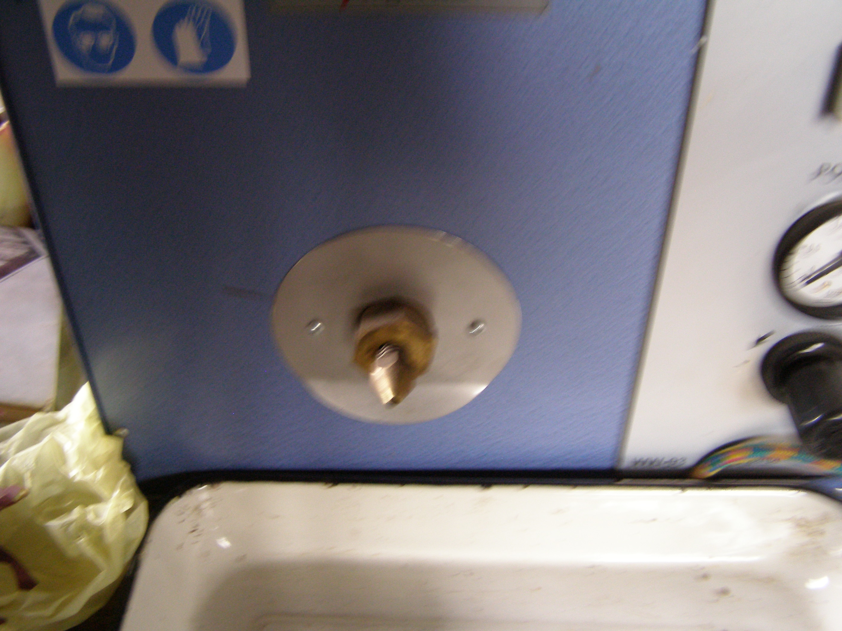

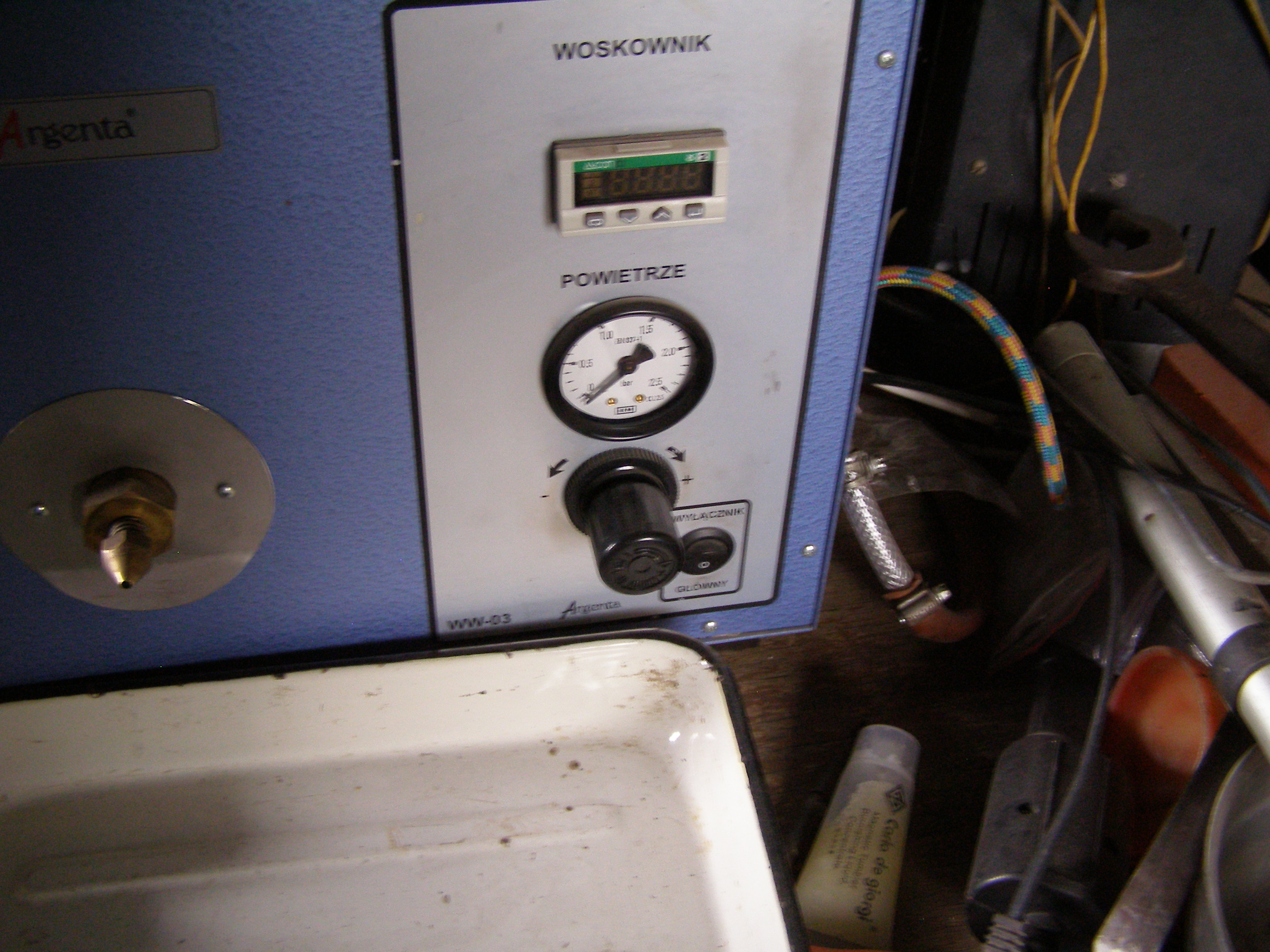

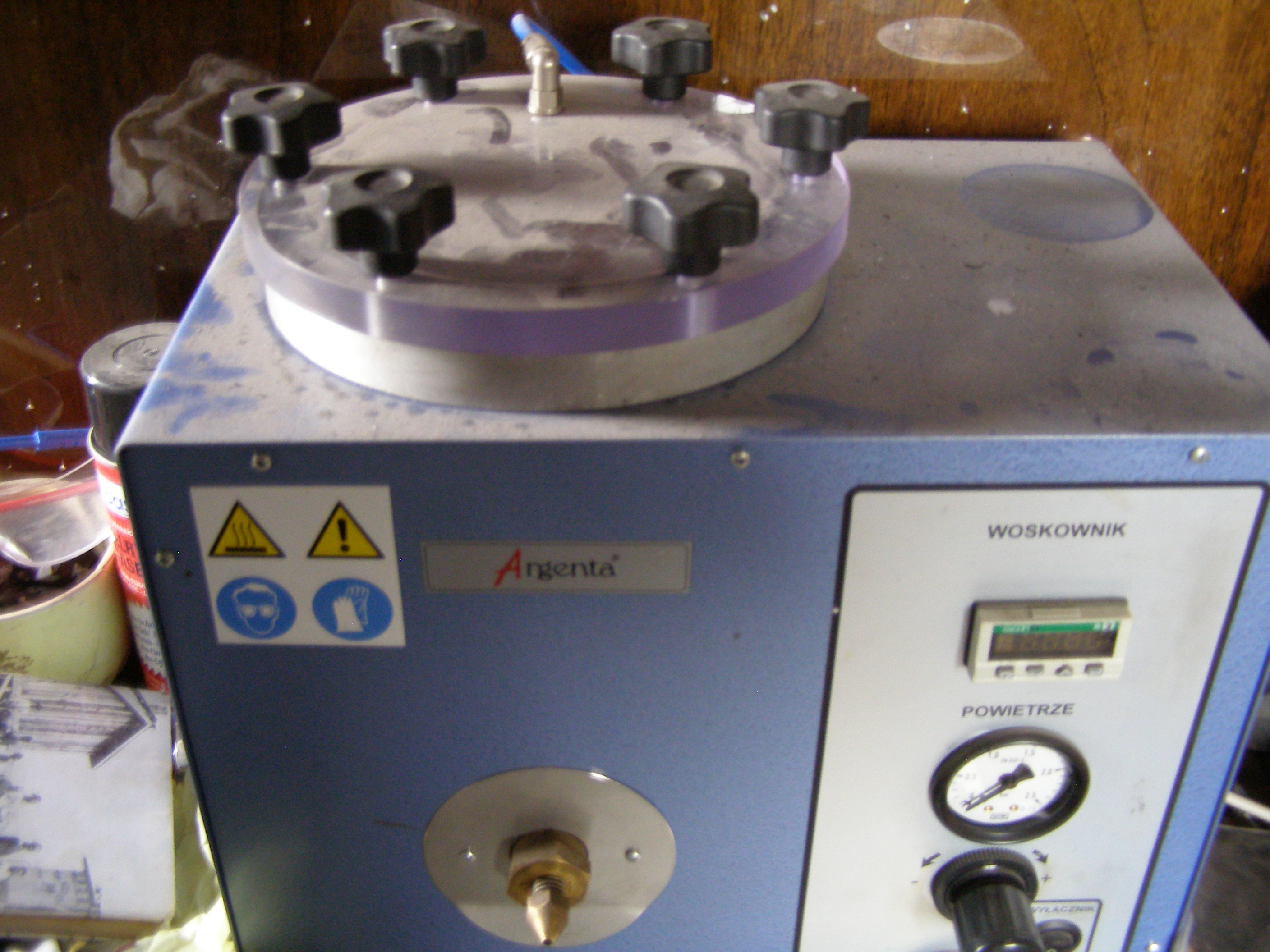

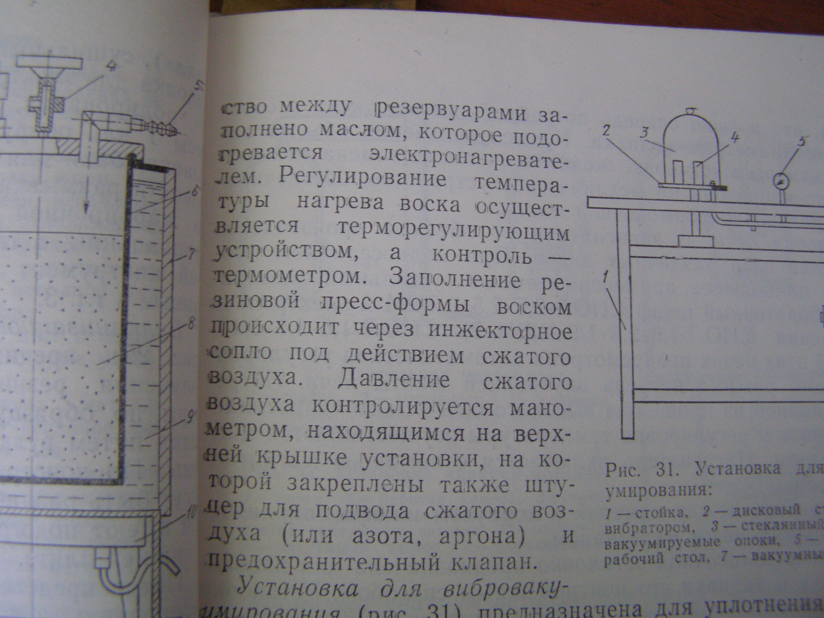

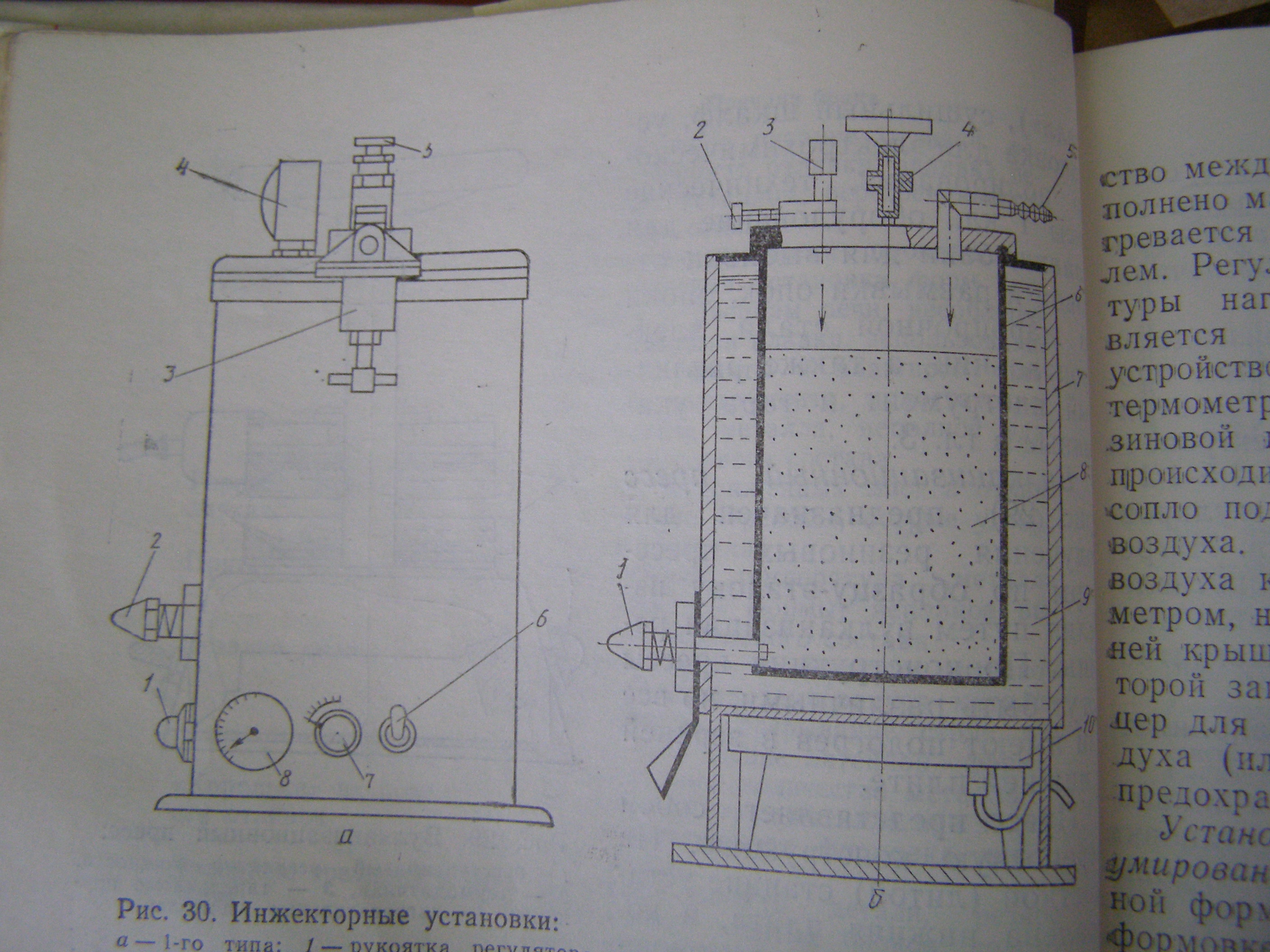

как мог исправил . фото первого нет но делал по нему -работает. обьем 0.5 литра нагрев -тен электро -чайника. недостаток надо прочная прокладка масло попадет в воск выкинул. соединения и резьбы с припуском-нагрев расширения остывание -сужение подмотка фторопласт. а фотки не для понта а сравнения. по мне человек должен понять а основа у всех одна -размеры разные. все на жигах начинают ездить а потом мечтают о иномарке. желаю роста всем.

изготовление и ремонт ювелирных изделий. 1986. Телесов. Ветров. по ней и лил и цепи и ремонт и камни вставлял. моя первая книга родители подарили. нечего небыло. весь инсрумент сделал и оборудование.

работать будет так себе, если не перенести нагреватель с носа на бачок....нос должен быть похолоднее, чем бак, иначе вязкий воск в бачке будет дырявиться воздухом под давлением и в восковке будут воздушные пузырики

А он и стоит на бачке - нормальное место.
