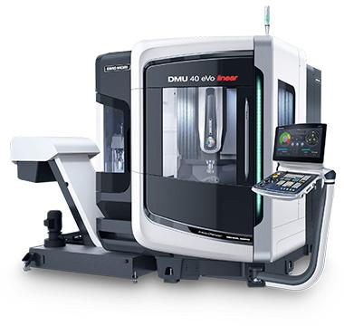

ну вы бы хоть для приличия . пример того что хотите делать представили ... вполне возможно для ваших нужд есть готовое решение , не обязатеьно DMG размером с комнату )))
http://www.youtube.com/watch?v=Ih0WUFucqSo
http://www.youtube.com/watch?v=hJsqUu64NJE

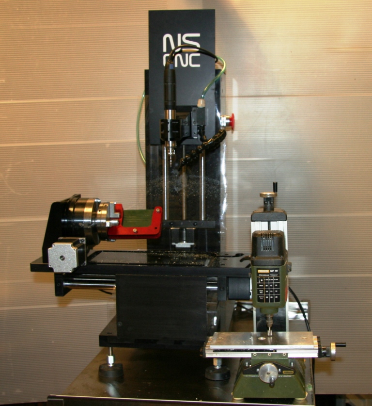

Proxxon - это очень маленький, слабенький детский станочек пригодный только для вспомогательных работ по воску. Я на них всю жизнь выравнивал воск, что бы фрезеровать его на нормальных станках. Насколько он маленький можно судить этой старой фотографии. Рядом с моим Проксоном стоит не какой-то гигант, а простой 4-осевой ювелирный станок Evoke. На Проксоне не то, что металл, там даже воск проблематично фрезеровать.

не, это вы преувеличиваете ваше понимание, в этот уровень понимания что нибудь внятно объяснить очень сложно и трудоемко, это вам бы сначало нужно почитать здесь, на чипмекере и цеэнце клабе, а потом спрашивать
зачем Стрижа в чёрный цвет покрасил?   :biggrin2:
Изменено: Максим Ярославский - 31.12.2015 01:44:23
Ну Стриж если честно по размерам далеко от проксона не ушел :biggrin2:

(Максим Ярославский 31.12.2015 01:44:09) зачем Стрижа в чёрный цвет покрасил?
чисто из интереса-какие габариты у проксона?
(Янис 31.12.2015 10:59:07)
По размеру рабочей зоны не составит труда представить его. (X,Y,Z) мм 100х45х60
