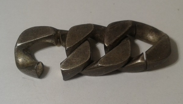

uvrigel,
Отливай цельные, после сделаешь пропил. В тонких звеньях достаточно одного в массивных приходится делать два, один полностью, второй почти до конца, это облегчит сборку.

спасибо за фото !
Да том то и дело, что звенья , точнее восковки , для этих браслетов идут уже разрезанные вдоль.
Причем в сомкнутом состоянии, некоторые не очень плотно.
Получается, что если я за формую их, то при литье, они окажутся частично соединенные, при этом в узкие щели попадет формуха, ее потом никаким ультразвуком не вытащишь.
Придется после литья распиливать все звенья подряд, а затем спаивать, так что ли ?
Второй вариант, разводить все восковки, а после литья половину сразу спаивать, вторую, по мере сборки.
Мне лично видится как то так!

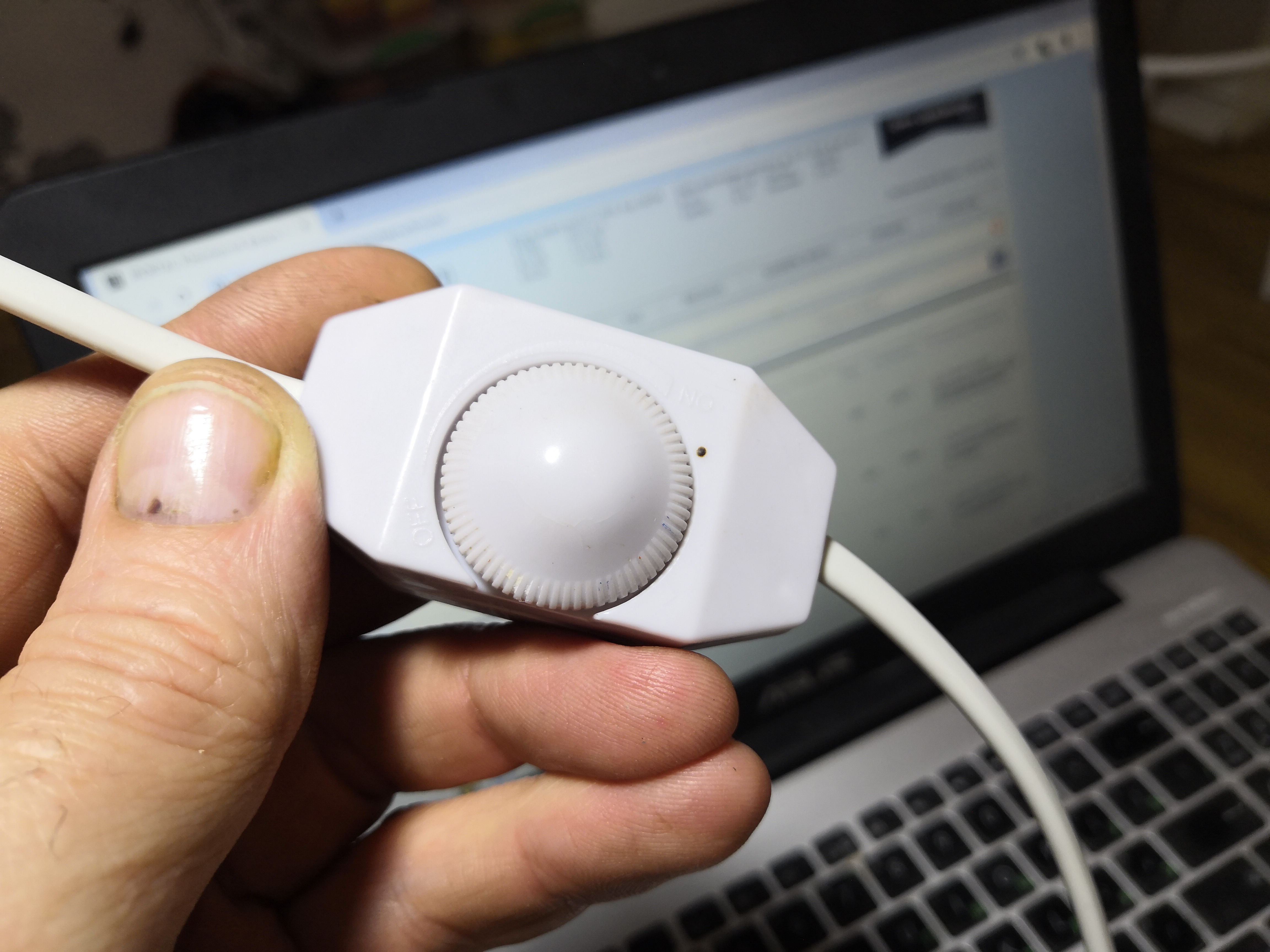

uvrigel,
А к чему тебе все эти лишние телодвижения, если очень уж хочется, восковку можно термошпателем "склеить"

uvrigel,
А с помощью чего ты восковки собираешь в ёлку?
у меня нет темошпателя.
Электровыжигатель по дереву подойдёт. "Этюд" кажется, называется. Только к нему надо диммер прикрутить.

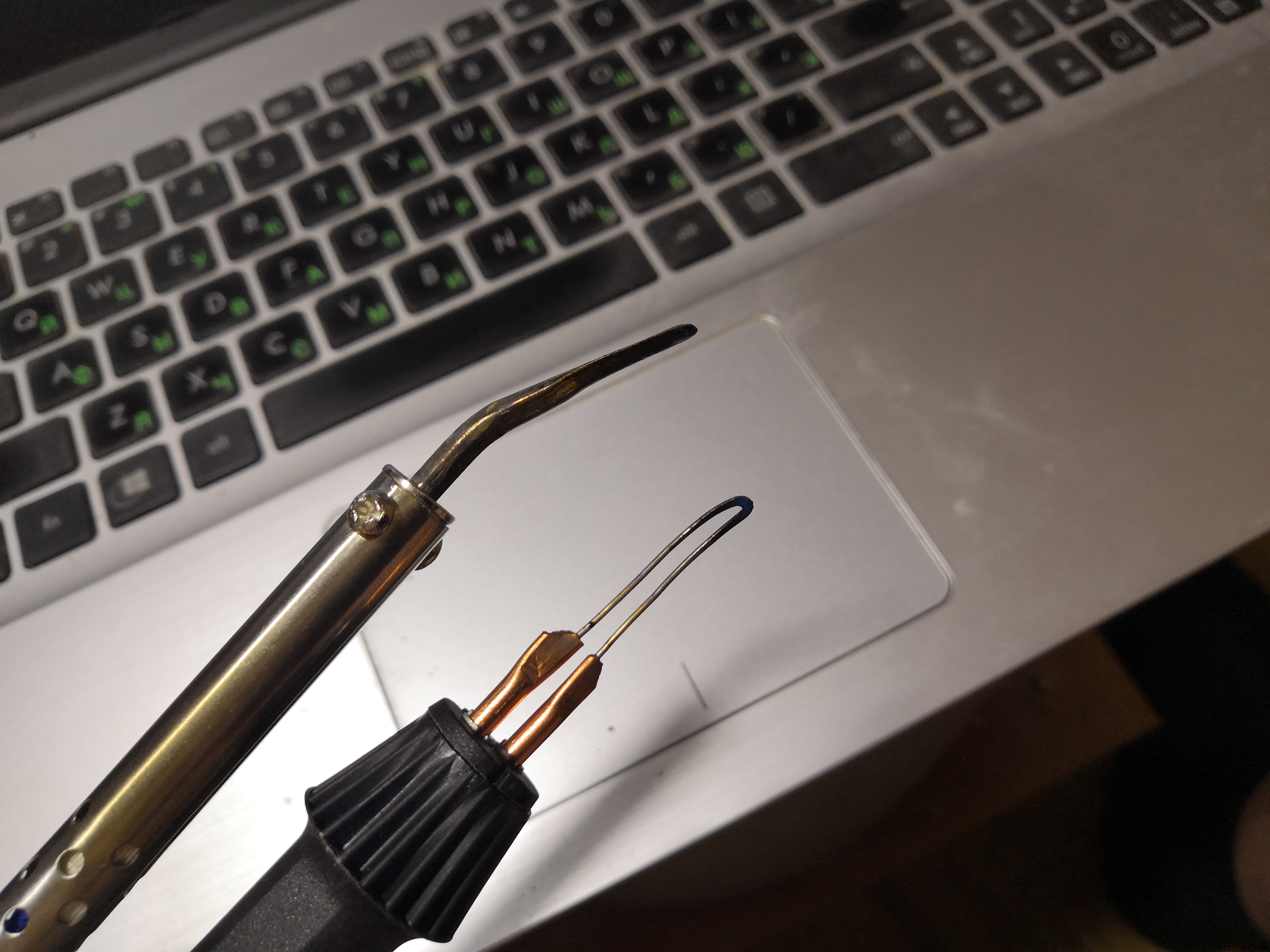

uvrigel,
елки можно собирать обычным китайским  паяльником маленьким... с серебра прокатать новое жало подлинней.. расплющить и загнуть..... им собирать елку быстрей всего.... к нему можно диммер для торшера прилепить..все стоит копейки и работает долго...... или купить выжигатель и сделать новое жало подлинней из нихрома ..расплющить..и тоже прилепить диммер от торшера......... на нем температурная инерция меньше..быстрей регулируется... но и теряет температуру быстрее..по этому сборка чуть дольше..но если елок не много то и пофиг......
Изменено: Сергей Вальтман - 02.07.2019 19:01:00
но для работы с восковками лучше выжигатель с диммером..однозначно...

Сергей Вальтман,
спасибо за фото.
Вы часом фоторепортером не подрабатываете?
Уж больно у вас качественные фото получаются.........
У меня китайский паяльничек  уже идет с регулятором, но вот насчет того что бы загнуть жало, это вы верно навели на мысль. Прямым паять восковки не удобно, особенно нижние, я уже обратил на это внимание.
А какую температуру вы выставляете, я 70-80 градусов (китайских естественно).
Паять красный воск ну прямо замучался......то совсем не получается , то получается но плохо.
Сегодня получил стояки из зеленого воска 3мм. Интересно, какой воск лучше использовать на стояки, где то читал что розовый/красный ?
