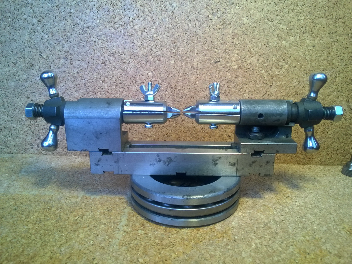

здорово, мужики!
случайно попал в эту тему... чего сказать хочу... по поводу проковки... давным давно уже на моем цайзинге есть приблуда для сколотки цепей. но показать какие-либо результаты не могу-разок попробовал и бросил-конструкция требует некоторой доработки. как сделаю-покажу... (наверное...)
а еще... возможно тема по моим цайзингам возродится-нашел исполнителей в других городах, в трех уже делаются некоторые детальки...  :brows:
Изменено: ravant - 31.03.2018 19:40:52

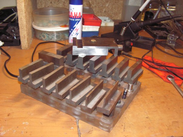

а вот здесь я писал когда-то (пост 437)-
приблуда для сколачивания

Валеры приблуда
