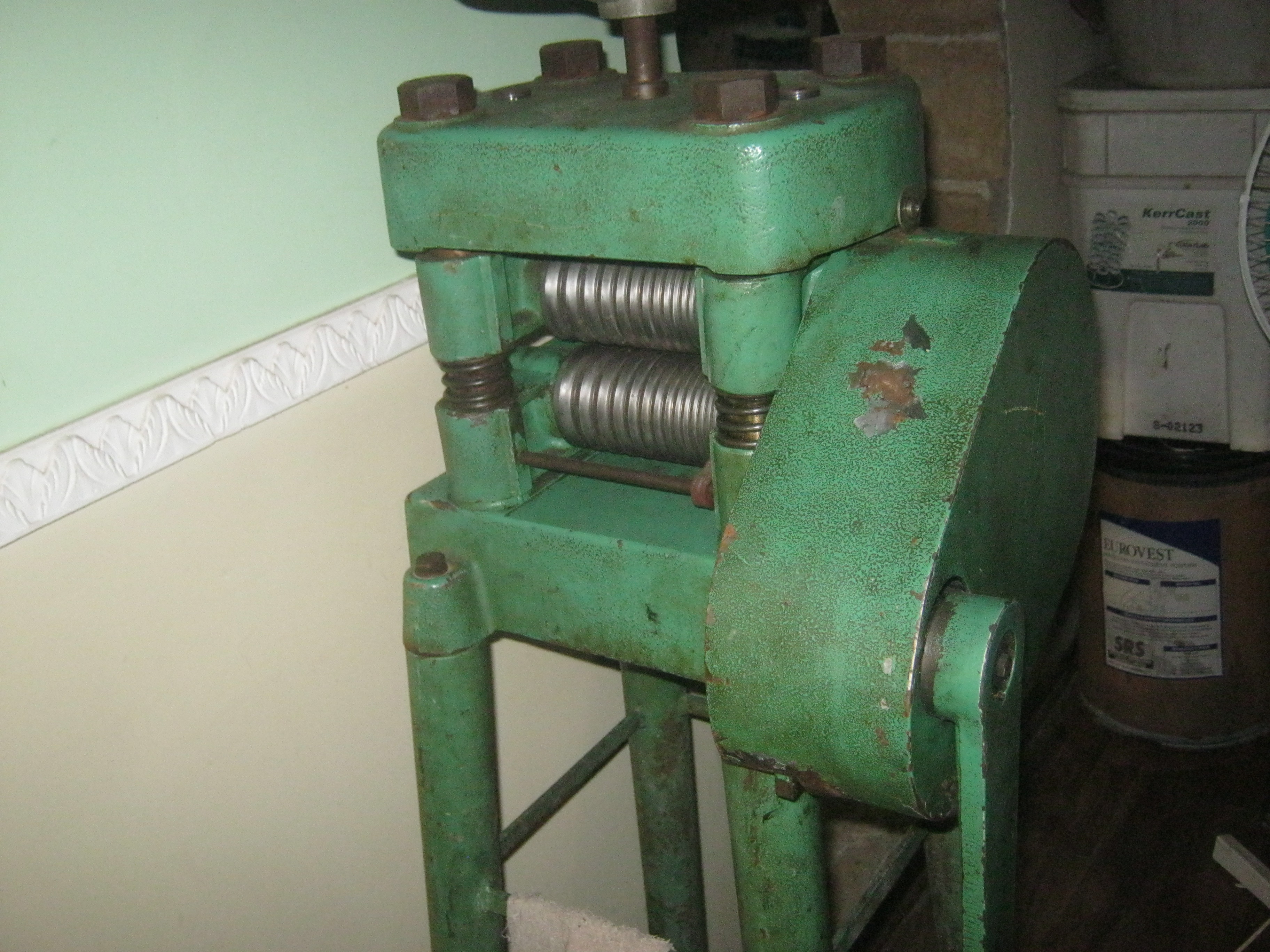

ВитькОвский,
да куеться но у меня это не проблема ибо катаю с больших а у человека королек не влезет откованный в квадрат а если королук мал то и ковать тоже-пинцетом держать тяжко-края при выравнивание уходят слегка. Раньше когда платины мало было то мучался да и квадрат мал был-катал через вальцы и переворачивал до нужного квадрата.А сейчас на танке  пофиг.
