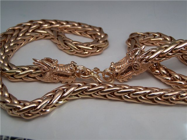

Такая цепь, изготавливается из полукруглой проволки. Для того, чтобы получить такую проволку, нужно спаять концы двух квадратных профилей и тянуть их через круглую фильеру до получения полукруглой проволки или в идеале, для облегчения в весе делается из полутрубки, тянутся через круглую фильеру, две пластины, припаянные на конце к медной круглой проволке. Затем на овальном ригеле накручиваются звенья. Собирается так: собираешь два первых звена и выкручиваешь их в одну сторону, а потом между ними впаиваешь звено и выкручиваешь в обратную сторону, в противоположную первым двум звеньям. Расчетов дать не могу, всегда делал методом подбора, приблизительно и на глаз.

Не, эту цепь не обдуришь, набираешь по одному звену по концам и паяешь, а шов прячешь внутрь, под соединение звеньев - обязательно. Она не трудно делается, но ровнять обязательно в деревянной фильере. Если через железо потянуть, вида не будет, плоские царапины будут. Еще могу сказать одно, один раз делал из полутрубки - занятие не легкое при протяжке полутрубки, особенно подготовительный этап. Ну понятно, что пластину лучше с проволки вальцануть, а вот потом внимательно! с помощью помощника (дает натяжку и держит пластины ровно плоскогубцами с кожаными накладками на губках ), вставляются пластины припаянные концами к медной проволке, в ручей для обручалок и предварительно провальцовываются. Когда края пластины чуть загнулись (без фанатизма), отжигаем и в круглую фильеру.
Такого типа делал плоские браслеты с пластиной между звеньями. Занятие не легкое. Браслет вальцуется и затем разрабатывается на гнутьё.

Если с круглой делать, она тяжеленная будет. Я вначале пробовал делать из круглой, чтоб понять как она собирается, а потом понял что нужно делать из полукруга. Вот ниже фотка, чья то с сайта работа, так вот на ней хорошо видно какой профиль у проволки.

Простите..... а что подразумевается под вашим "запилена". В моем понимании "спилена", ссори снята грань напильником. На фото ни единой грани не видно. Может вы о чем то о другом???? Еще раз ссори....  :asdf:  :asdf:  :asdf:
Вот на этом фото точно такая, но спиленная.
На вашем фото, по-моему другое плетение,но я вас понял. Спиливать (извеняюсь, что выше не правильно выразился - почему-то всегда так говорил   :(  ,но вы же поняли о чем я   :)  ) можно тоже по-разному, можно делать "грань", а можно закруглять (если правильно выразился). Согласен, что там профиль полукруглый, сразу не рассмотрел хорошо.
Кстати эта цепь (писали в той теме) где-то в районе 100 гр (не маленькая  :bb: ).
