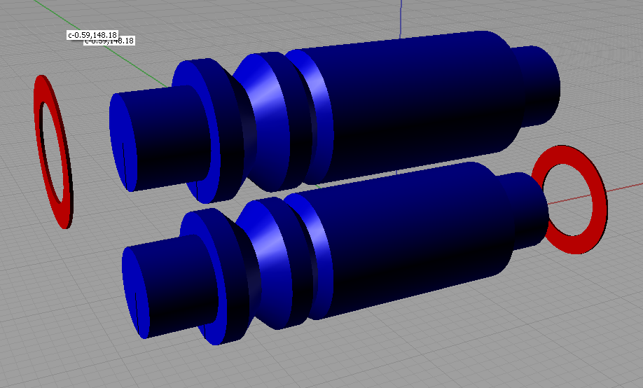

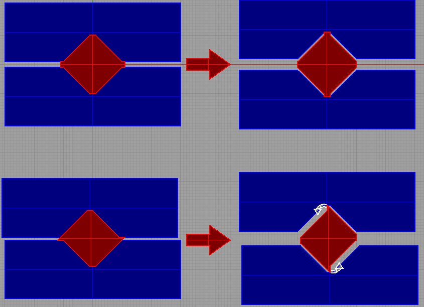

Ограничить разбег валов упорными шайбами для начала))) Потом вальцы в большую сумку, и на какой нить завод к мастеру который сам скажет как устранить проблему))) Сделав новые упорные втулки, продлишь немного(а может и надолго) срок действия вальцев и сможешь работая собрать валюту на необходимый инструмент. Эти же вальцы проработали время, и приносили пользу))) Может и металл на них хороший)) на фото вроде бы не такие сильно убитые. У меня когда начинал были меньше и раз во мноооого хуже, я начал как раз с того что с помощью токаря их отцентрировал, потом проточили (поправили немножко ручьи на небольших оборотах токарного), работать стало лучше))) Сейчас давно купил новые китайские(19тысруб), но выполнены хорошо и к тому же с редуктором  :trubka:  ))) Дорастёшь, судя по желанию)))Тем боле, как говорит Валера)))) Даже тёщи нет)))))  :)

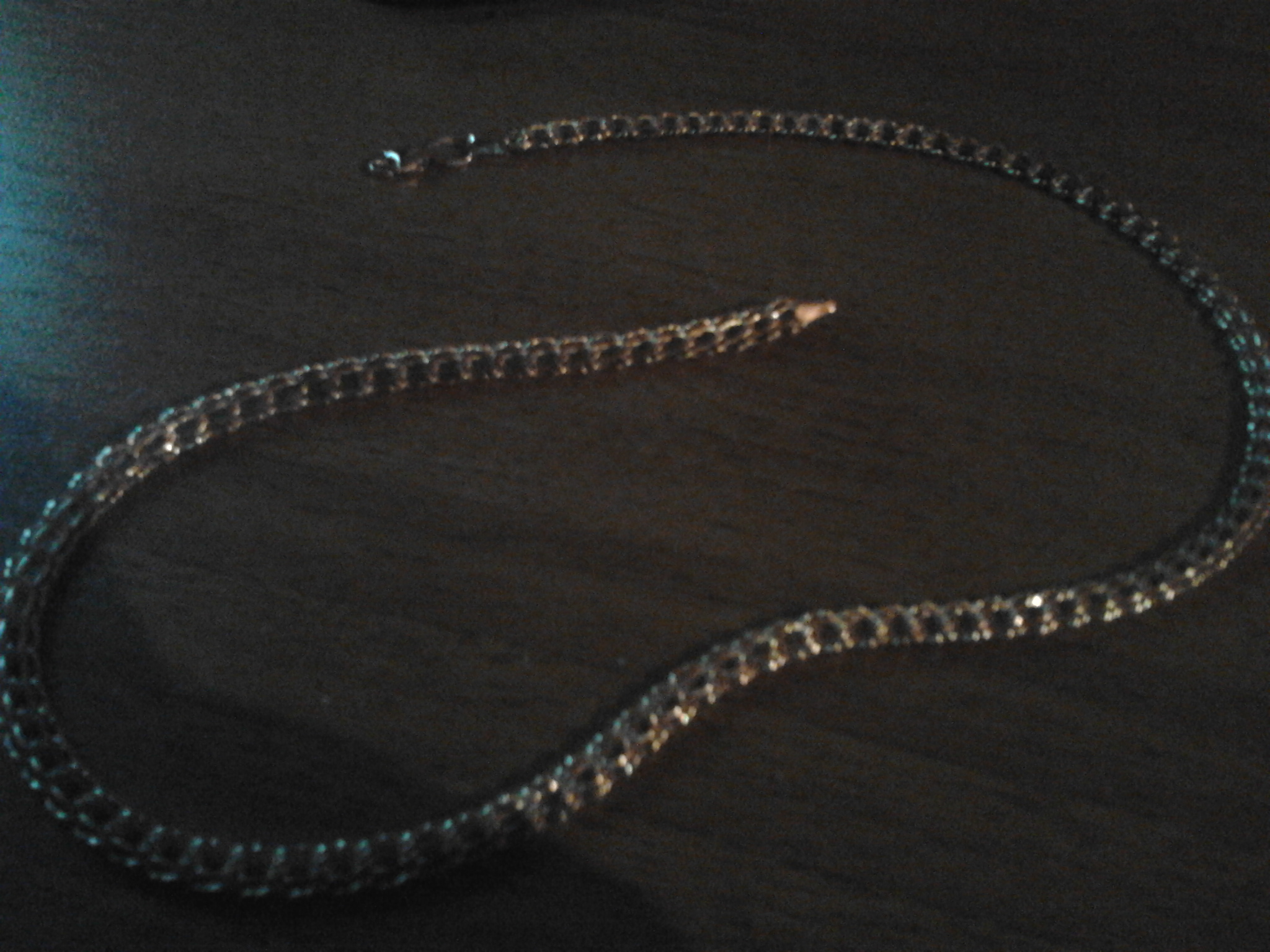

 сделал "питон" всё таки 45 см не получилось, та и заказчик не отказывается от 40, ей нужна для ребёнка якобы только по крестить в ней и оставь лежать лет так 16=))

Хорошо вышло))) :)  Только вот колечко перед замком не большое ли? Или на фото так получилось?))

Колечко вышло чуть уже ширины цепочки=) я думаю что для 1-го раза сойдёт=))
