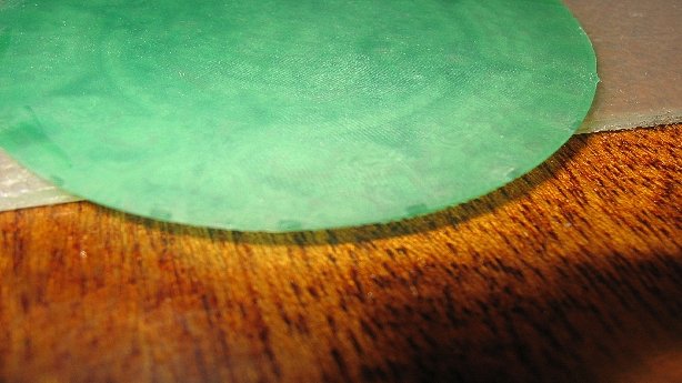

Обратная сторона модели плоская. Рельеф режется радиусным фрезом. Ставим на ночь, и идем спать. А я не строил ступенчатый рельеф не реверсе . Это как? прокомментируйте, если не трудно. Кому в Москве не слабо фрезу сменить по ходу на плоскую? Ну, чтобы нормально все было?

Да резадась модель просто. Заготовка закреплена на поворотной оси. Прямоугольная база. Вначале прошел гравером фронтальную сторону. Затем переворот на 180 градусов и проход задней стороны. Все одним инструментов - чистовым гравером. Модель в базе держалась на перемычках. Перемычки были без перепада по контуру, поэтому при их удалении повредили контур самой монеты. Плюс задняя сторона получилась ребристая и с перепадами. Из-за прохода плоскости мелким гравером и колебаний модели. А так как монета тонкая, притирать там уже нечего.  :)
Там надо минимум 0,5 мм припуска давать было. Может и удалось бы притереть.
Вот и все. Тока объясняли обе стороны очень путанно. Не хватает опыта заказчику и исполнителю заказа.
В таких спорах могу сказать, что проблема возникла из-за обеих сторон. Но исполнитель более виноват, он мог обойти все эти вопросы. Это решаемые вопросы были.
И кстати, цена фрезеровки была нормальная. Не копейки. Вручную такое не режут. Я бы переделал такое заказчику. А то себе дороже получается. *beer*

3djewelwax что и требовалось доказать. Первое правило при расстановке поддержек по контуру модели гласит: "Делать так поддержки, чтобы они были не вровень с основной повержностью модели. Или должна угадываться четкая граница самой модели". В вашем случае поддержки должны были быть НИЖЕ плоскости борта монеты минимум на 0.3 мм.
Ювелир должны видеть до какой стадии надо убирать перемычку. Видеть границу самой модели. Тогда при удалении поддержки не будет сколов на основной поверхности модели.
Иначе получится точь в точь как в вашем случае. Повреждение поверхности основной модели при удалении поддержек и обработке мест поддержек на модели.

В связи с тем, что я не имею скотча и высота борта не позволила расположить поддержки классическим способом (так попросил заказчик), поддержки были расположены на обратной стороне!!!!!!!!!!!!!!!
Я модель нормально снял, нужно было всего лишь после отливки обработать и все. :-D

Ему не понравилось, что я тыльную сторону прогнал болом, при этом шаг использовал 0.04мм, и когда он стал В ВОСКЕ удалять поддержки (не знаю зачем) где то колонул модель! Затем сверху беленькой и вперед на форум..............

Вот такое... уже говорил, типа монеты , или медали. На лицевой стороне-рельеф, нет вопросов. Обратная, сторона плоская намечалась, а мне ее радиусным фрезом прошли, можно спросить вежливо, зачем? И про подвесы, сниженые, отламывающиеся? Кому вопросы на понятны, готов сто раз повторить. Батарейку заряжу, попробую фото проблемы выложить, только боюсь мыльница старенька не даст увеличения достаточного. По моему не грубил.

не знаю как вы договаривались, но я бы завернул такое....поддежку кто отколол?

а где вы увидели, что они отколоты!

жуткая весчь - огромная, тонкая
где литники будут?
что будет после усадки?
я знаю как резать ЭТО без поддержек
только нужно будет 2 восковых блока
один - будет круглая заготовка
а второй стол с круглым углублением для заготовки

Вопросы апсолютно справедливые, я бы такую вещичку тоньще чем 1,5 мм подложки +рельеф делать не стал. покорежит 100 пудов. да и утяжина от литника будет неслабая. а резать- два блока - один подложка, второй- кусок заготовка на циакрине, и всех делов.
