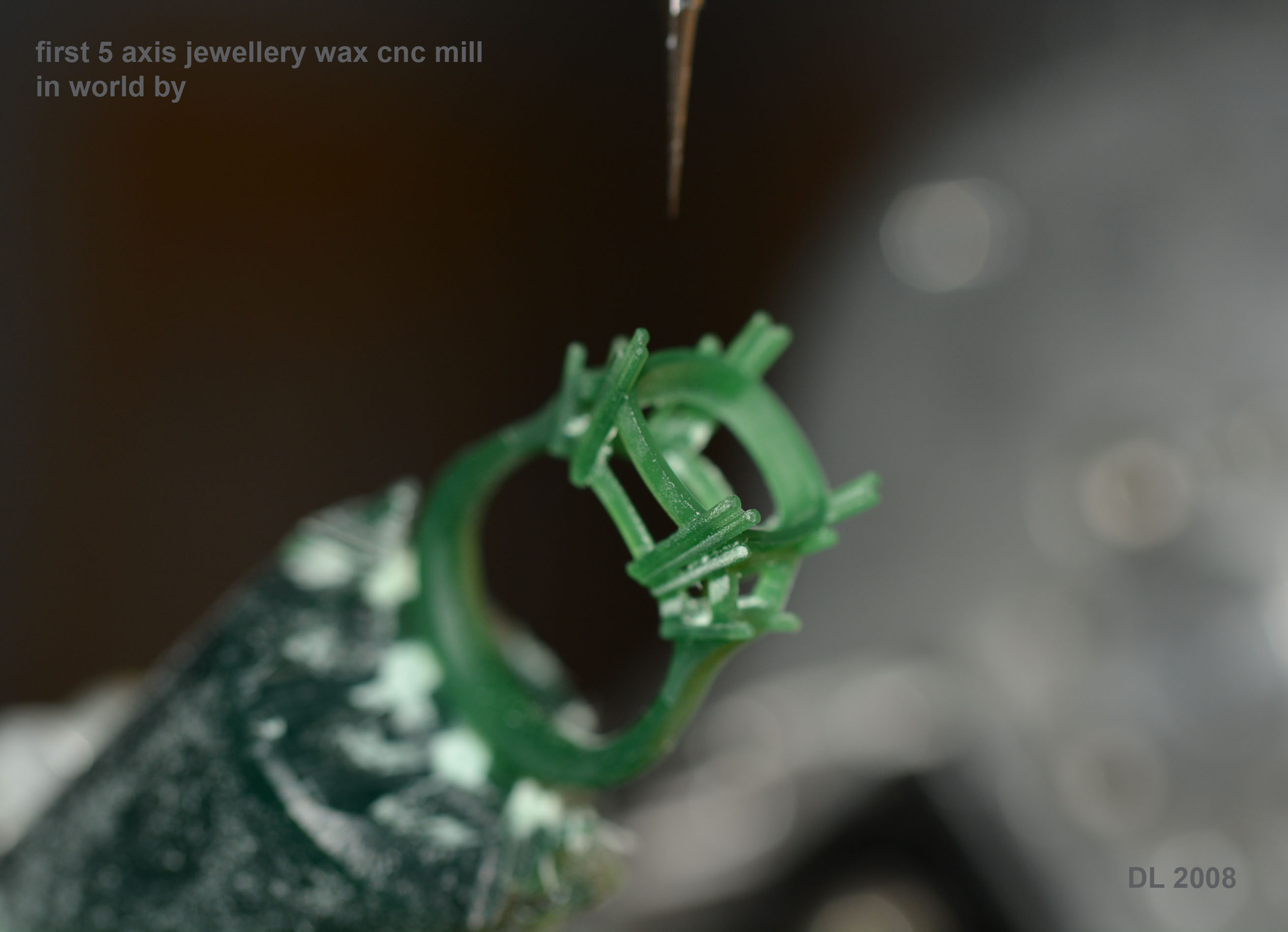

решил всеже выделить свой проэкт 5-ти осевого станка по воску в отдельную тему поскольку другие переполненны флудом
кому интерестно ВЕЛКОМ
п.с это первый мой станок который строил в свободное время примерно 1.5 года  , хобби т.ск ,  может и на прадажу потом начну делать  , пока канкОрентов нет
8)
без защитных кожухов и открытой задней крышкой
с защитными кожухами и первой тестовой фрезировкой на 3-ех осях
работает  :-D

китайский гравёр 15 градусов патка 0.2 мм крапана 0.3 мм степ 0.03 , без полива

именно то, что сказал  продавец  в день распродажи фреза  10 градусов 0,1 мм :) )))))))))))))))

Цирюльник : нудак фидраит 480 , обороты 20000 и вода опятьже с перебоями....
Геракл :   а нука  дайка свой  ножичек посмотреть ,
Цирюльник : дя нечего особенного ,  китайский  14.5 градусов , пятка 0.2 скругленная .
  щас в каждом ларьке таких  полно ,
Геракл : эко оно  как все  потеперешнему стало ,  мудренно  !
