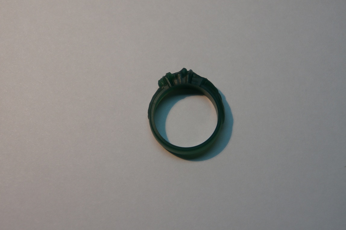

Друзья! Возникла необходимость вырезать вот это кольцо.

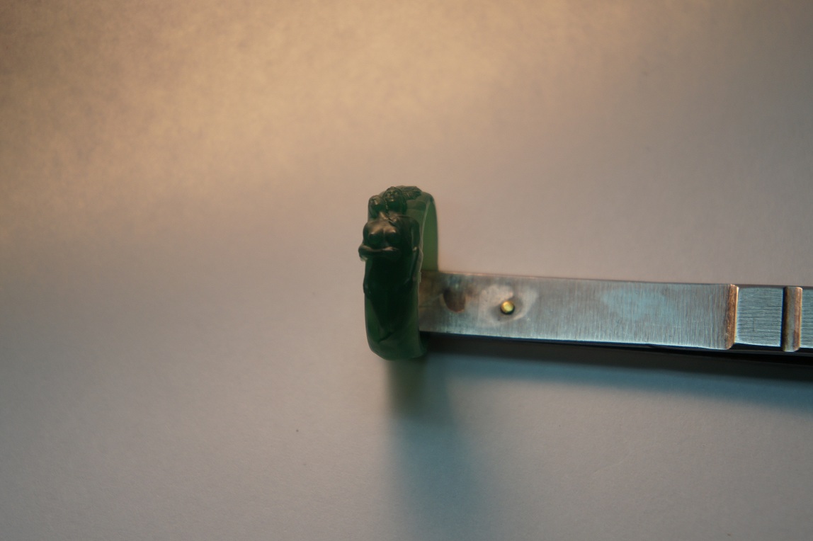

Станок 4 осевой. Начал резку на пластине с последующим поворотом на 180, то есть с боков все отлично проработало, потом одел на палец и запустил обработку по наружной части кольца, и тут началось, полная рассинхронизация лица срезало. С обратной стороны кольца делал пирамидообразный выступ для точной установки координат. Выставлял под мощной лупой, но что то мне заранее подсказывало, что затея глупая. Что из этого вышло прилагаю в фото. Кто нибудь может посоветовать как его вырезать правильно? Заранее благодарю за ответ!

я много вещей таким образом режу, ставьте не конус, а пирамидку 4-х гранную. Проверьте не люфтит ли поворотка, и старайтесь траектории просчитывать так, чтоб как можно меньше было срезано торцом фрезы. Ну собственно хорошо бы порверить параллельности и перпендикулярности осей и насколько хорошо встает "палец"

Думаете это было срезано торцом? А последовательность я правильно описал? Вы также режете, с боков, потом на поворотной?  Пирамидки у меня нет, буду заказывать.

Есть вероятность биения фрезы, что бы избежать зарезов боковой стороной фрезы, необходимо чуть увеличить угол наклона рабочей части. Например я режу 10-ти градусными шурупами, а прописаны они как 12-ти градусные.

некоторые вещи режу так, Вы все правильно описали. я имею ввиду не фрезу пирамиду, а элемент на модели по которому выставлять восковку на поворотку, вместо конуса, ставить пирамиду

Я думаю с узорами еще можно, а вот с лицами, где любая нестыковка вылезет наружу, мне кажется сложнее. Сейчас специально посмотрел, фреза не могла у меня краями срезать лишнее, использую 0.1 10гр. Да и при таких мелочах в деьалях, разве можно точно выставить пирамидку? С помощью ее выставляем и обнуляем ось Х, я правильно понял?
