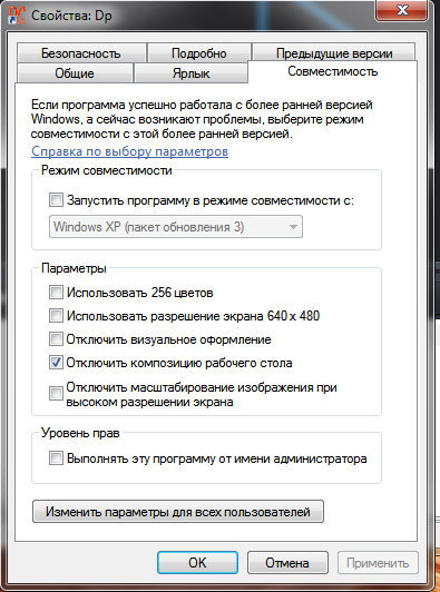

Вроде разобрался.
Так как особой разницы между 5 и 6+ версиями нет - настроил 5 и спокойно работаю.
Возникший вопрос с отсутствием изображения модели в 5 версии решил отключением темы Аеро. это видимо баг версии.
Так что всем приятной работы.

Можно просто галочку поставить.
Регистрация: 11.03.2015
Сообщений: 53
Учтем. Благодарю...
