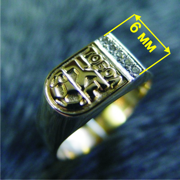

Раньше пока фрезера не было, заказывал клише в типографии и снимал с них копии в металле с последующей доработкой. Оно изготавливалось из полимера путем послойного выжигания лазером. Качество было как у не очень хорошего принтера. Но вполне допускаю, что особо за качеством вертикальных и наклонных поверхностей не гнались по причине того, что идеальной требовалась лишь верхняя плоскость.
Колечко выполненное с применением этой технологии.
