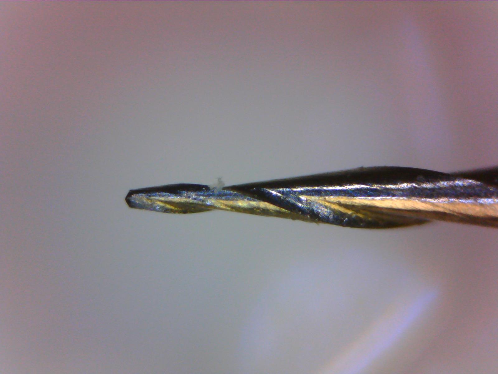

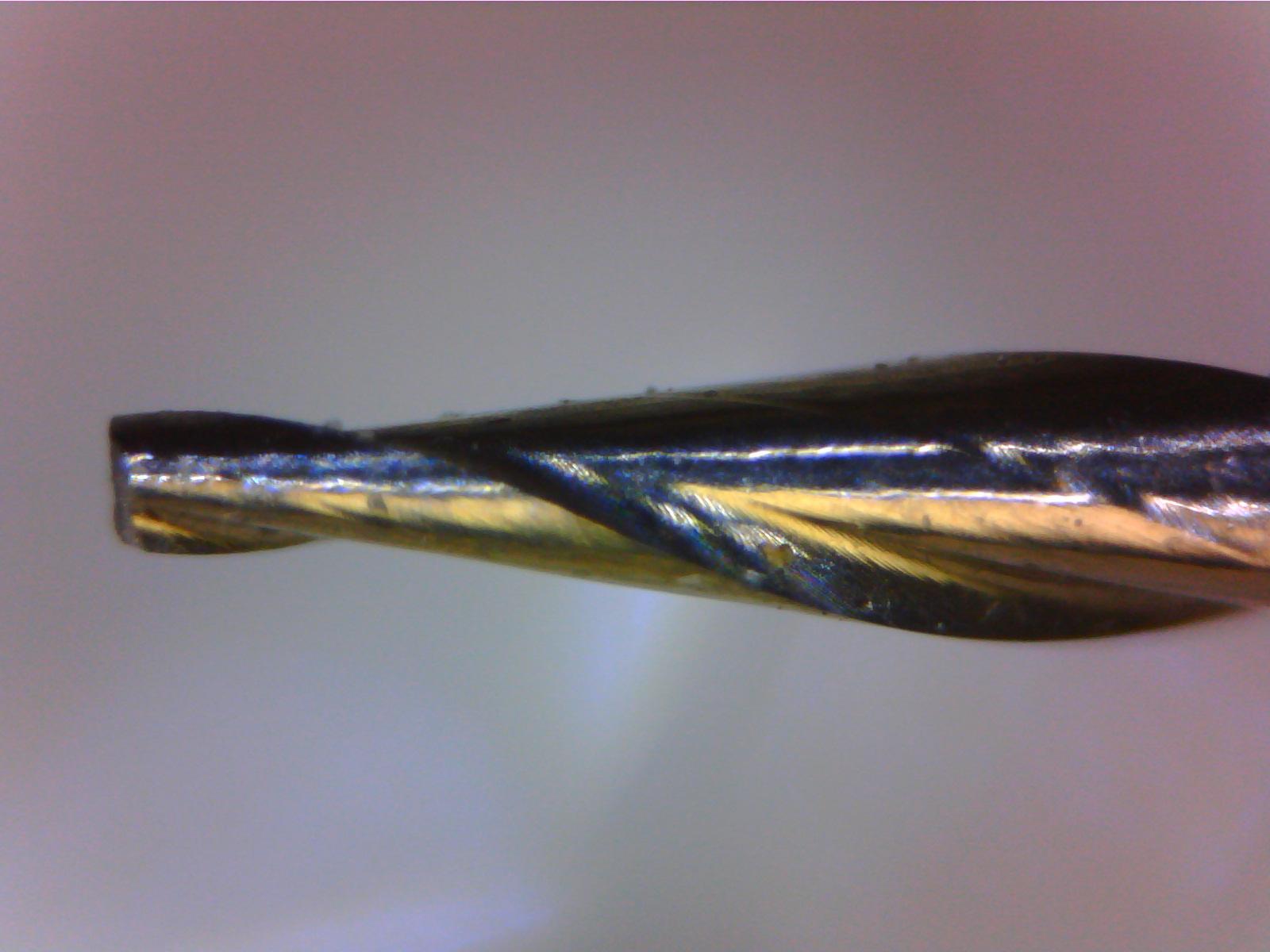

Если бы я не фрезеровал  ранее фрезами Bits&Bits, то купив  партию фрез от этой фирмы... я подумал бы что продукция их-сущее говно , и спиральки режут чище.
Это новая фреза, резала всего час. Результат фрезеровки и побудил меня взглянуть на нее в микроскоп.
А эта фреза не резала ни минуты, глазам не верю, но это  радиусный кончик 0.05  :biggrin2:
Мало того что некондиция кончика, так еще и сама спиральная кромка выглядит как заготовка для фрезы.
Я бы плюнул на эту фирму, если бы не пользовался их фрезами раньше.
Прикинув ... где и кто меня обул с фрезами, я "свалил вину" на таможню, "сцуки подменили"  :biggrin2:

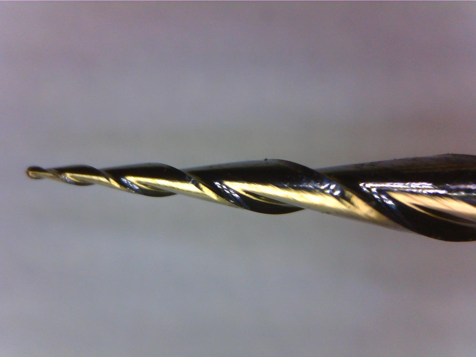

И заказал еще десяток фрез, на том же Bits&Bits
Тут к режущим кромкам нет претензий, как и к результату работы этих фрез.

Есть такой грех у битсов, когда компанию возглавлял старший Береков, претензий к качеству фрез не было, мало того, он был очень душевным дядькой, и всегда интересовался: получили ли посылку в целости и все ли нас устраивает. Если был слом кончика фрезы, менял без проблем веря на слово, просто в следующую посылку докладывал новую, взамен дефектной. Но сурогатных подобий фрез, как на фото, точно не было  :biggrin2:  , бог миловал.
Каждую партию после получения проверяю под микроскопом. Младший Береков часто грешит качеством фрез и портит наработанную годами репутацию отца и компании,ИМХО
Такими "шедеврами"  точно не резал, потому как выставляю каждую фрезу в цанге под микроскопом для устранения биения, и подвох заметил бы сразу.
Два года не заказывал фрез у битсов, режу пока старыми запасами, хочется верить, что отношение к Российскому  потребителю будет пересмотрено и контроль за качеством отгружаемого инструмента компания приведет в порядок.
