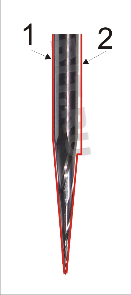

Обычно мы прописываем фрезы по линии "1",если немного изменить линию контура фрезы как "2", сможем избежать лишних зарезов.
Спасибо! Это настолько просто и элементарно, что слов нет. С помощью Flute Diametr за несколько секунд появляется ограничитель.

Aleksandr-kazan,
Если не важно качество, то можно размер кончика фрезы указать меньше реального, или  пройтись в непрорезанных местах этой же фрезой с указанным меньшим углом. А если совсем не лениться, то можно поставить деликатную шестиградусную с пятисоточным кончиком для дорезки узких мест. Для того и существует ассортимент инструментов,  но самый главный инструмент - это голова опера Это же искусство, и оно требует жертв: либо красиво и качественно - но долго, либо быстро - но плохо. Выбор за вами.
угол возьмите больше и не надо мудрить с линией (например для 10гр - 13 или 14 для глубокой гравировки)
Не надо делать угол больше, если фреза гуляет, то только сам кончик, и задав больший угол этого не исправить То что я предлагаю, обезопасит от зарезов при глубоких проходах. Для этого всего лишь немного увеличиваем диаметр хвостовика и делаем более грубый переход с рабочей части на хвостовик.
Этим самым вы как раз увеличиваете угол фрезы, хоть и не осознанно,
эта фраза непонятна: то есть она гнется что-ли? кончик гуляет а фреза - нет? Биение здесь не причем, разговор шел об этом:
