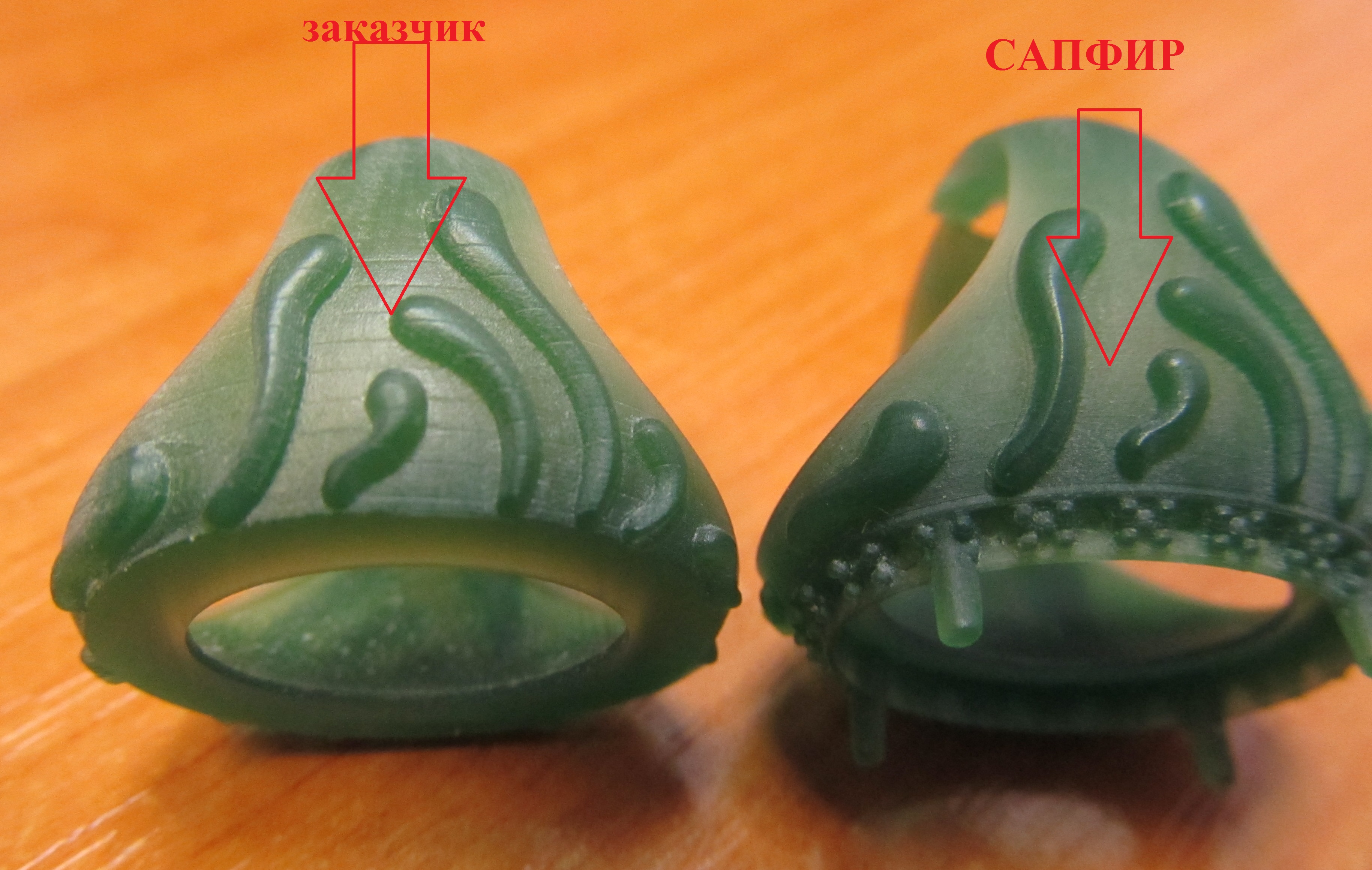

Добрый всем день!
Подскажите, пожалуйста, в чем может быть причина такого дефекта: ( на фото) достаточно глубокие резы, а должно быть гладко. Очень сложно их убирать с рельефного изделия.
Матрикс + Revo 540C . Резка/траектория на Base Clamp. На других зажимах/траекториях проблем нет. Может, кто сталкивался?

ну, как то так.  суть в том , что режет 1 мм по одной стороне и потом переворачивает на другую. и так по 4м сторонам. риски через 1 мм как раз, но быть их не должно.

santa-LL,
добрый день по-прежнему предлагаю бесплатно еще раз оттестировать станок на нашей базе
проблема полосок при резке - 99,99% - это скачки напряжения, мы это уже проходили с 3 клиентами, все решилось при замене проводов ко станку, так как вы находитесь в жилом доме, возможно кто-то на вашей линии купил стиралку или эл жарочный шкаф и поэтому начлись скачки напряжения в сети, пробуйте установить более новый/мощный стабилизатор

А если внимательно посмотреть на УП , то бросается в глаза соответствие полосок на восковке переездам .
А тут приходит в голову , что первый проход , после переезда идет ниже вырезаемой плоскости . А это прога глючит или станок . Увидеть на фото детально не возможно все замазано .

Для анализа было бы хорошо еще раз это кольцо вырезать тот же файл на котором появилась эта проблема
а там уже будет очивидно прога или механика ,наврятли это сеть слишком уж четкая повторяемость
возможно концевик поскольку этот станок если я не ошибаюсь каждый раз отправлясь на ноль колебрует свою длину и выдает окно погрешности шага после окончания работы последитеза этими цыфрами окне после окончания работы для него в пределах до 0.01 нормально больше он сам скажет о проблеме
я думаю вам нужно повторить кольцо и там буде болие ясно в чем причина если повторится то это матрикс косячно посчитал нужно будет мэш плотнее сделать и еще раз вырезать уже новое, упровляющия у них стабильная она только в колебровки слабая была,

прилагаю фотографию результата

Лев Третьяков 3,
Вы " Блеснули " , только в кавычках  :biggrin2:  . Предоставив совершенно два разных кольца  :biggrin2:   :biggrin2:   :biggrin2:  .
Вернее кольцо одно , да вот только УП совсем разные  :biggrin2:   :biggrin2:   :biggrin2:  .
И читайте , что пишет автор .
А станок тот же ?  :)
Да и в вашем кольце просматривается похожий глюк . Хотя в пределах допустимого .

Да нет, к сожалению, проблема не решена (((
На территории Сапфира наш станок вырезал идеальную восковку (та, что с крапанами). Вернулся домой и полоски продолжились...

по вашей УП могут в сапфире резануть восковку? если и там повториться дефект, то очевидно косячит траектория, и сами попробуйте по УП сапфира вырезать. Я правда не знаю, возможно ли это на рево...
Учитывая, что на других вещах, как вы утверждаете, таких полос нет, то 99% это проблема просчета УП...

Делали такой "перекрестный " эксперимент. по УП Сапфира резали у себя - полосы такие же как и по своей.

УВАЖАЕМЫЙ Лев Третьяков 3  !  Я не думаю что виновато напряжение, по причине того, что как заявил  santa-LL,  эта проблема проявляет себя на крепеже под названием base clamp,  а в других ситуациях и на другой оснастки, все в пределах нормы!  мое мнение это либо проблемы в самом base clamp и его креплении (хотя там все достаточно надежно крепится, что тоже мало вероятно), либо ошибка в подготовленном файле для резке( исходя из того что вы подготовили другой файл для обработки где эта проблема менее себя проявила! исходя из фото я вижу проблему только в файле хотя совершено согласен с Лев Третьяков 3 что нужно в первую очередь поставить стабилизатор и сетевой фильтр! и протестировать на других файлах, еще два три раза порезать другие модели в антологичной ситуации, чтобы исключить проблему в файле и поставить защиту сети чтобы исключить этот момент!
