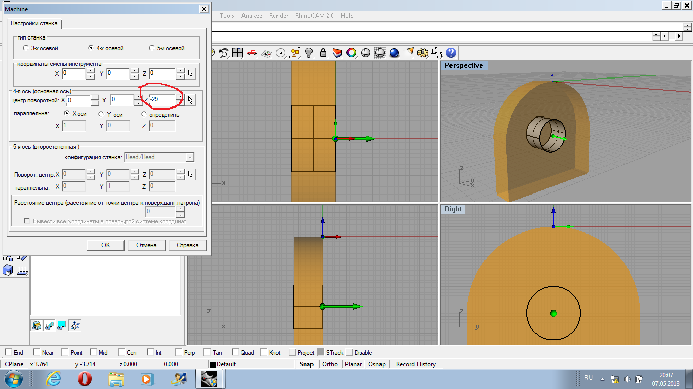

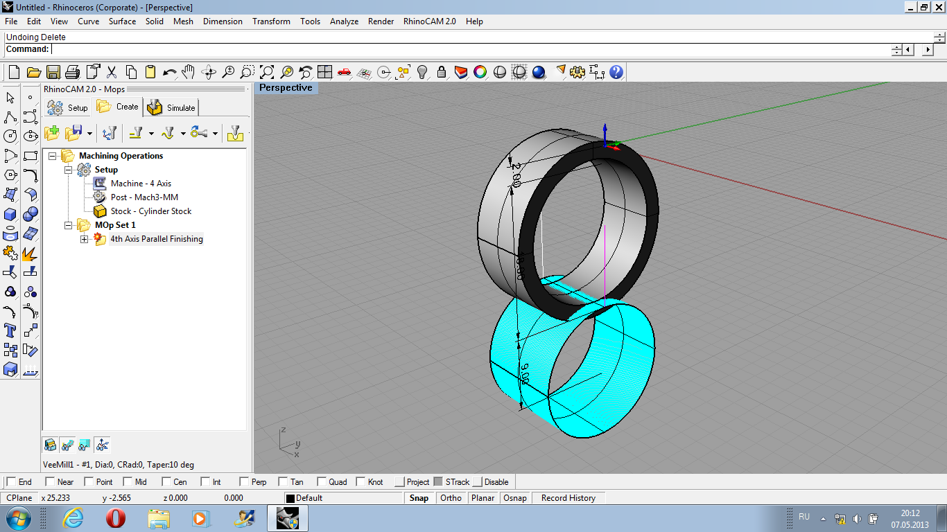

Люди подскажите, либо давайте совместными усилиями выясним как обрабтывать внутри колец. Задача такая - есть РиноКАМ 12, есть кольцо с несложным рельефом (текстом) внутри, есть станок Стриж (можно любой подобной конструкции). Как его обработать по правильному. Знаю несколько способов 1.) Разрезать на 2 половинки обработать каждую и спаять. Это не всегда возможно. 2) Наклонить шпиндеть и поворачивая поворотку на небольшие углы обработать (текст). Но для этого в программе тоже нужно разрезать верх кольца. Это сильно долго. А хочется в программе наклонить шпиндель и обработать непрерывным вращением. Кажется все просто, но...

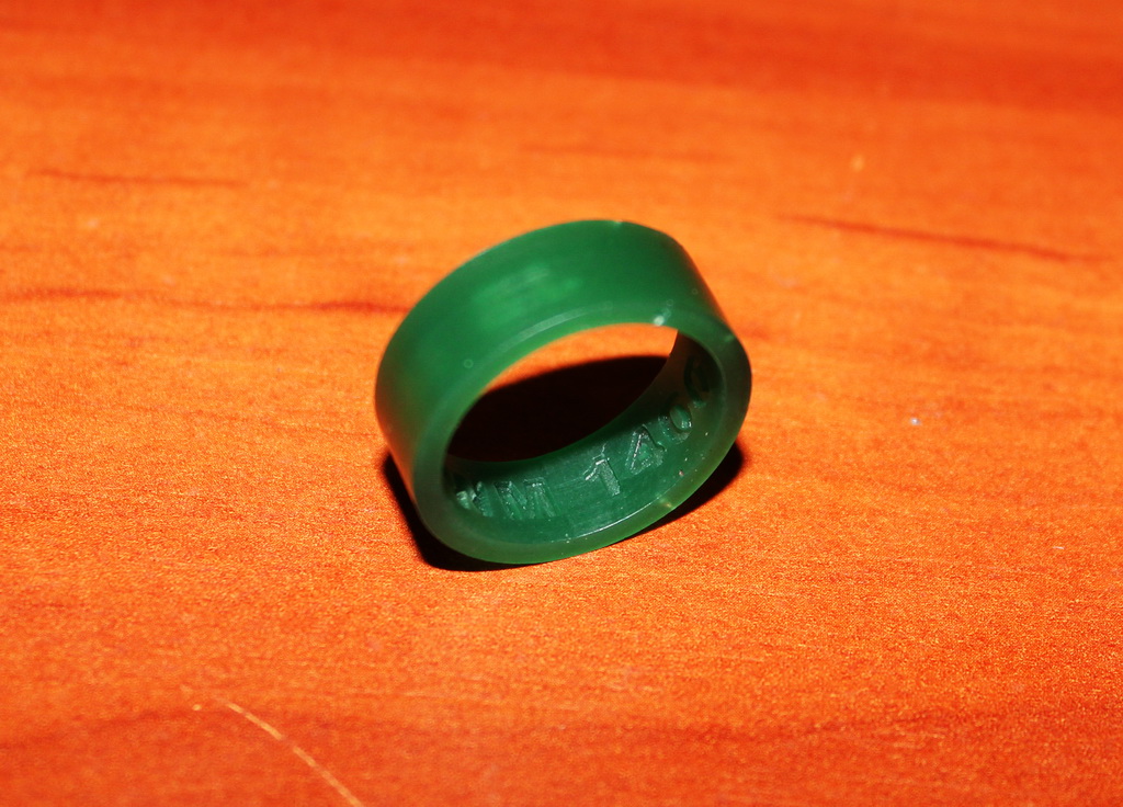

По поводу фрезеровки поднутрений и текстов внутри колец:
Сейчас в разработке мануал для JSMill по таким типам фрезеровки.
Мануал будет с пошаговыми инструкциями и скриншотами и фото.

Смещение по времени произошло из-за постоянных доработок с целью найти самые удобные варианты порезки. Ну и плюс нужно было все типы "усложнённых" фрезеровок вместить в одно учебное псобие.
А там будет и фрезеровка с повернутым шпинделем и гравировка внутри колец и флип.
