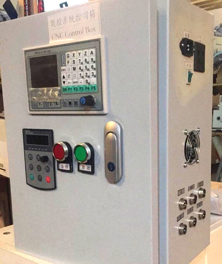

Уважаемые спецы!
Угораздило купить станок с контроллером SMC 4-4-16A 16B, а поскольку я только учусь, то для меня это "темный лес".  :bash:
Станок пока только погонял по осям и целыми днями ищу инфу и обучаюсь. Но по этому контроллеру кроме одного переведенного PDF всё остальное на английском.
Может кто сталкивался с подобным контроллером? Или владеет какой-нибудь инфой поделитесь плиз...
