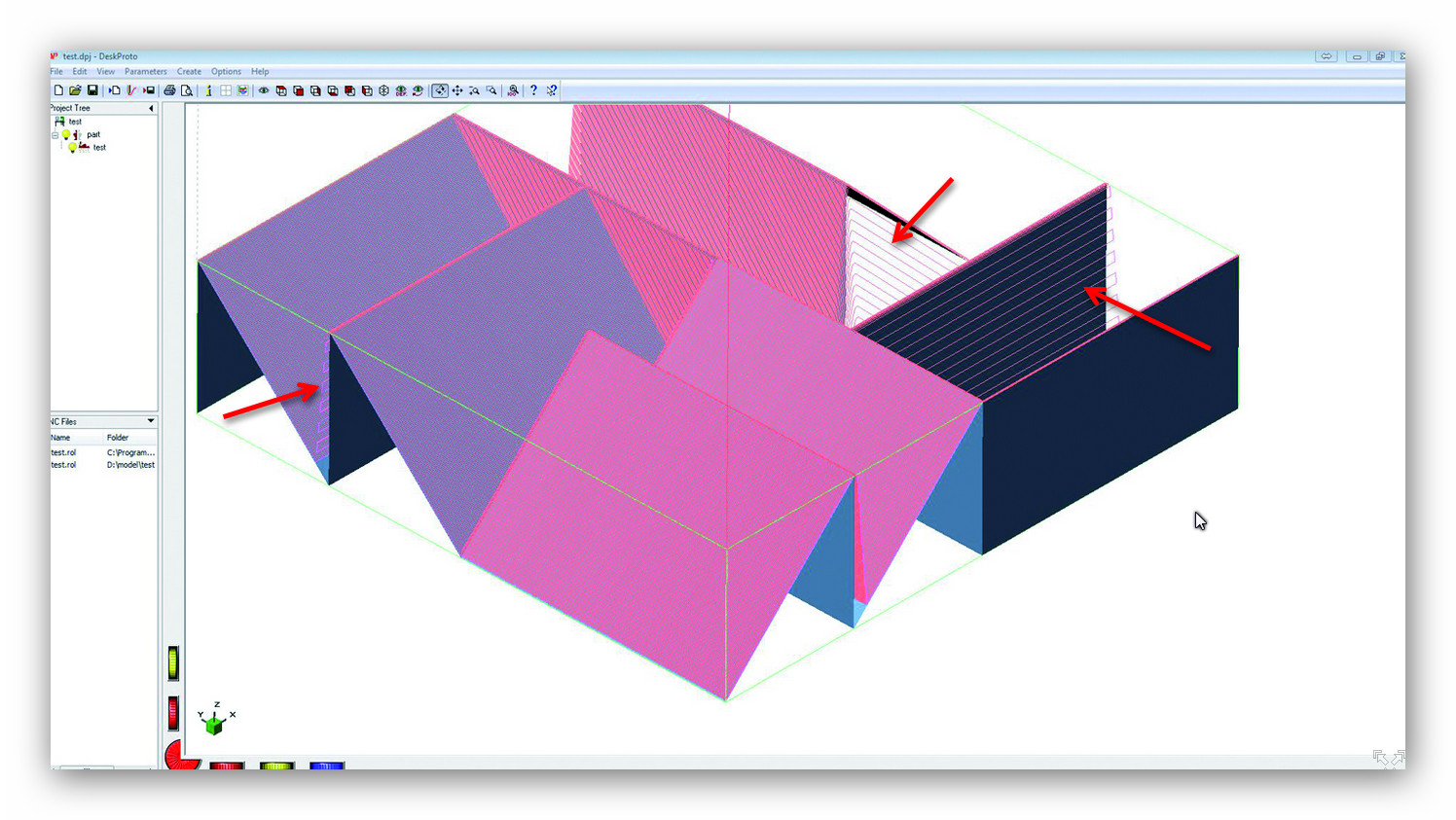

Roland MDX 40-A полосит на наклонных плоскостях.
При подаче вдоль оси X, полосы идут вдоль оси Y, и на борот (видно на фото).
пробовал менять шаг, точность, скорость подачи, постпроцессор (*.mmg *.prn *.txt) разницы никакой.
В чем может быть проблема и как можно ее лечить?

Каким инструментом черновую делаете?
По чистовой видел ранее Вы писали, что делаете бором 10" d=0.127 мм :
"на оборотах от 8000 до 12000 в разных сочетаниях"
в файле 10.000 оборотов стоит. Правильно?
Если можно, выложите пожалуйста еще и саму модельку.

juser,
по фрезе правильно поняли
в основном везде сразу на чистовую резал
и вот два файла
test.stl (2.82 КБ) [ Скачать ]
test.3dm (80.08 КБ) [ Скачать ]

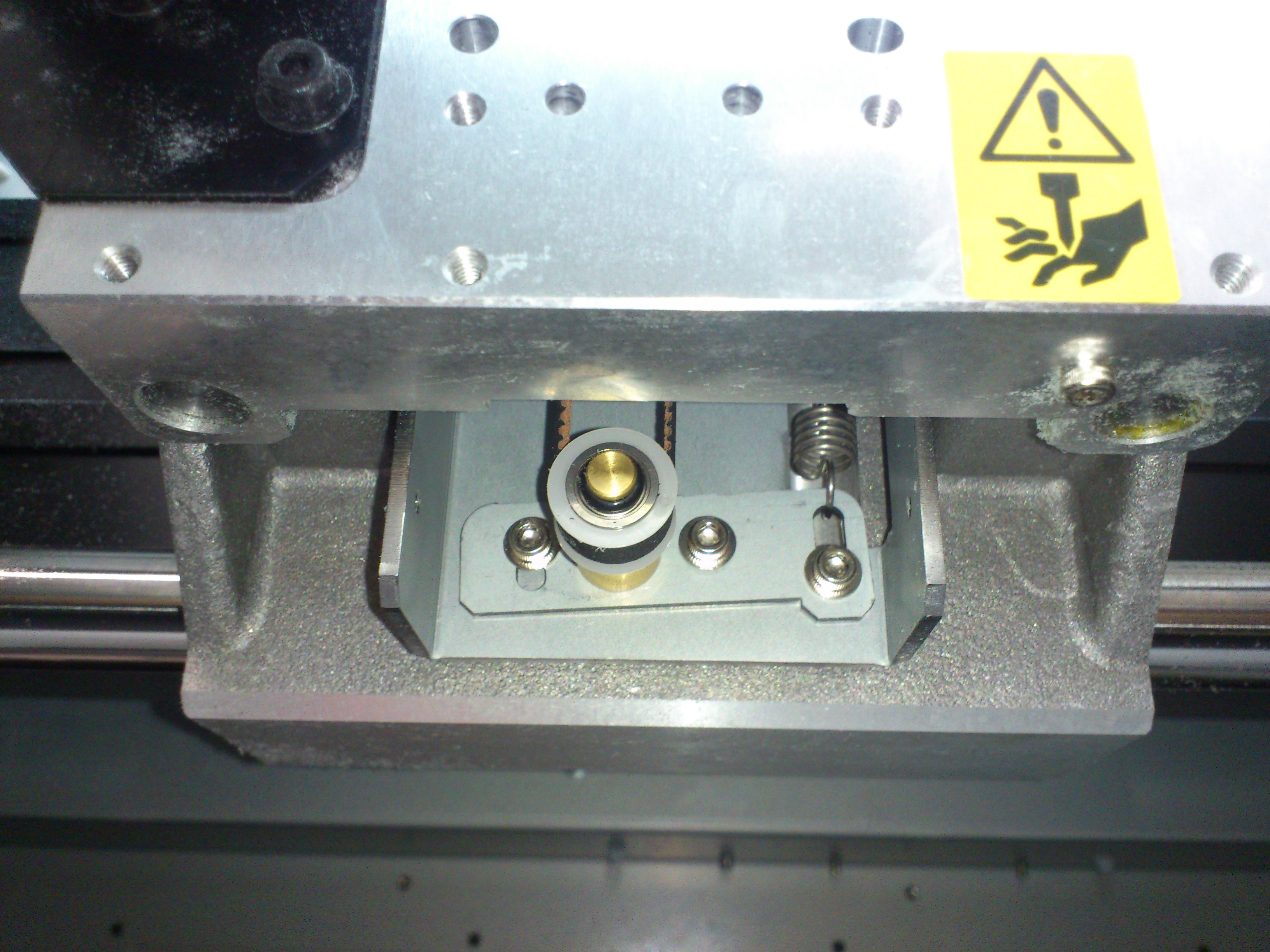

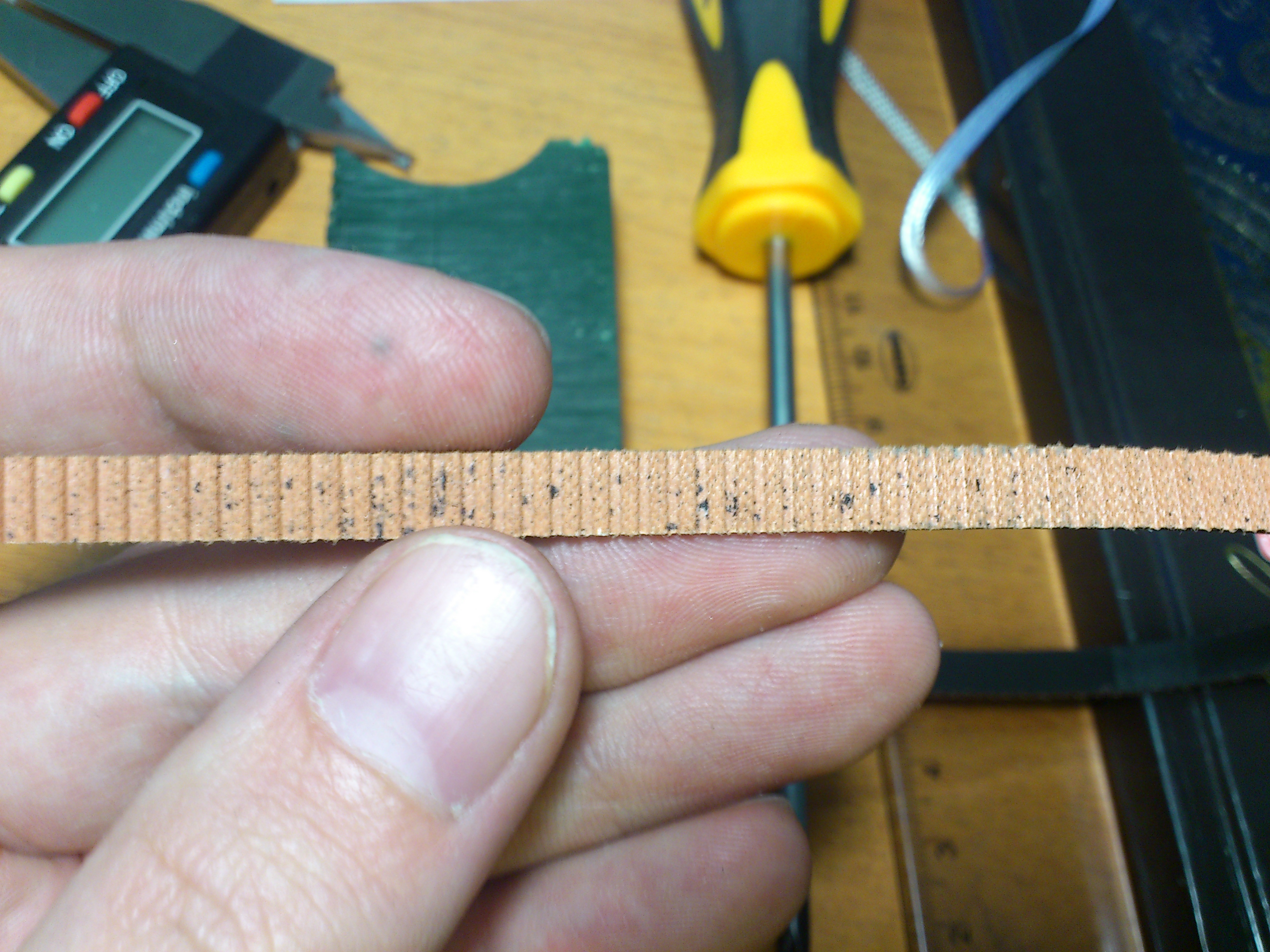

Вообщем если кому интересно:
На днях проводил "вскрытие" оси Z
Подтягивал, а позже пробовал ослабить ремень
Нашел"говно" на ремне и удалил его
посмотрел на пластмассовые люфтящие шестереночки, расстроился...
И ни к чему хорошему эти танцы НЕ привели   *crazy*
Полосы так и остались.
Изменено: SandrHard - 22.03.2013 16:22:59

Регистрация: 24.07.2007
Сообщений: 351
Голосов: 31 / 0
было когда-то такое
там где мусор в ремне там полосы будут беспорядочно
а где примерно через одинаковые расстояния - обратите внимание на компьютер подключенный к Роланду
переустановите систему
никакого интернета и сетевых карточек, никаких программ кроме управляющей и dropbox
попробуйте заменить винт
отключите ненужные процессы в системе
ну и как возможный вариант
смените Роланд на более современный станок
Изменено: jalal - 30.08.2016 19:49:34
