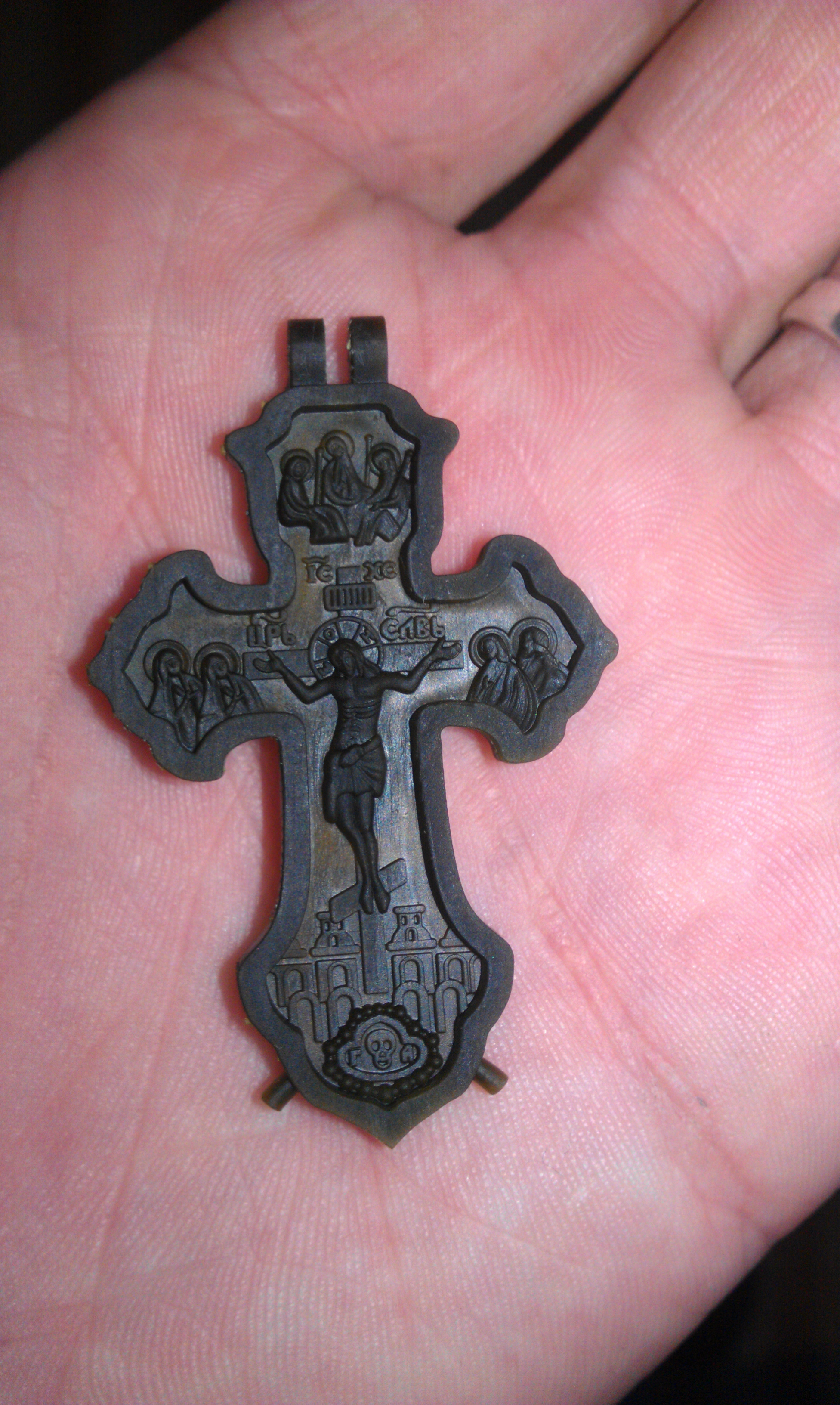

Регистрация: 13.01.2013
Сообщений: 13
username,Мы под литьё используем "WIC 100A" Отлично льется и выжигается.
Регистрация: 10.09.2008
Сообщений: 66
Голосов: 5 / 0
StreepFly Вот бы такую же фоточку после отливки. Не обязательно этой модели конечно.
Любой другой которая будет)

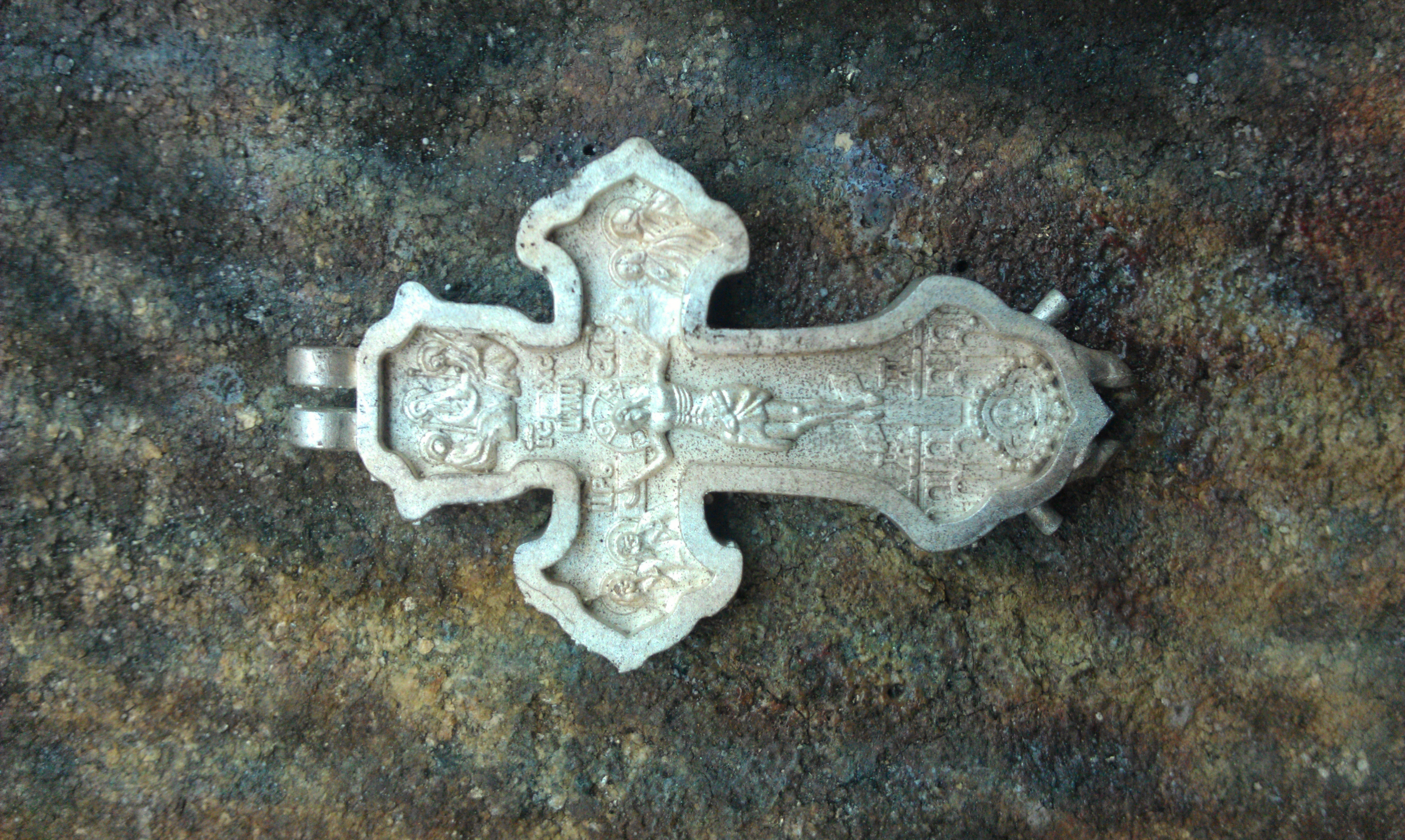

Сообщений: 13
Rem,
Да пожалуйста!
Вот фото! Только по "чесноку" как на зло данная восковка пролилась не  очень..    Но результат все равно радует глаз.  :)
