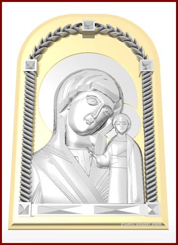

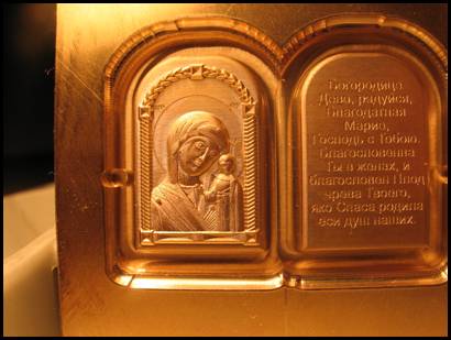

вот пример работы фрезы
высота ковчежницы 30мм,высота рельефа 3мм максимум  минимальный декор 0.1 мм,

Регистрация: 14.10.2007
Сообщений: 384
Это в каком метале фрезеровали?
Регистрация: 26.01.2008
Откуда: Щёлково-Москва
Сообщений: 426
2 egro
Ужас...
Это нурбсами сделано?
Регистрация: 25.01.2005
Сообщений: 926
Голосов: 20 / 7
Скорее похоже на оцифрованную резьбу по дереву ... но если нурбсами ....  :shock:  :shock:  :shock:

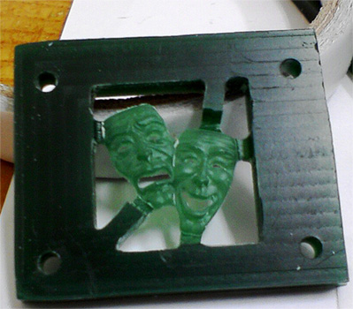

У меня поскромнее.
Извиняюсь за качество, снимал с телефона.
Размер маски - по вертикали 15 мм, толщина 1 мм, выборка
Латунь
2 egro
Ужас...
Ими самыми.......
