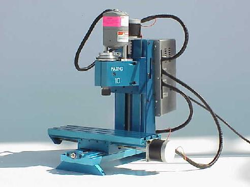

Помогите пожалуйста! Машинка МАХ NC10 CAM программа Rams Gold. Файл проверен в Magics, без ошибок, ресультат вот такой. В чем может быть проблема?Симуляция отлично выглядит.

мда..... кивает он не по детски конечно... рябь ого! скорость резания высокая?
А эти задиры... ![]() Похоже клинит напр. Люфт может "выбран" жестко? Короче регулировать, регулировать и еще раз регулировать... станок. Впрочем на форуме есть "гуру" по МАХ NC10, он возможно,должен прояснить ситуацию. Если конечно в тему эту заглянет.. "нужна помощь".. мож ты денег просишь ... Впредь так и называй..МАХ NC10-нужна помощь |

Софт тут ни при чем... это железо станка, либо оно изначально говенное либо неотрегулированное. в частности ШВП... как мне помнится уверяли что на МАХ NC10 именно они... "гайки с шариками" Вот они и могут капризничать. ШВП- это такая фиговина... по простому если... винт и гайка.. гайка не просто "гайка" а этакий корпус с канавками для шариков, которые движутся между гайкой и винтом по замкнутому контуру. И собственно регулировка ШВП заключается в "затягивании гайки" чтобы исключить зазор. Если бы шариков не было.. залинило-бы нафиг все из-за силы трения ))) Вот и проверь равномерность натяга.. по идее зазор возможно исключить только на качественных ШВП... если гуано.. то хоть зазатягивайся... если будет зазор между шариками( они там циркулируют с возвратом), а гайка затянута до максимума, то можно просто смириться с этим косяком.. или модернизацией заняться ))) Направляющие не люфтят? (это кстати он?) ![]() Как на взрослом станке))))... ( правда крашеные) клинья есть? винты регулировочные есть? Рискни покрутить.. люфт слабый если.. болтается как седло на корове значит. если люфт выбран с натягом... соответственно движок привода подачи, может и не сдвинуть с места... иногда ))) ( сгореть не сгорит, а пару шагов "потеряет") А вот рябь на поверхности ( на нижних образцах твоего фото), это оч просто.. посмотри на ее геометрию... практически тень рельефа твоего. По оси Z он выходит болтатется будь здоров ( виновников появления этого инерционного колебания уже знаешь где искать) Ну или скорость резания... 70мм/сек... где-то в этих пределах? )))) У мне на Роланде свыше 15мм/сек такая "фигня" ( ну дык ремень зубчатый на приводе ))) Возьми индикатор-микрометр, закрепи поближе к шпинделю... и покатайся по столу.. пошагово поопускай-поподнимай по Z... покачай по всем осям станок... и реально по стрелке увидишь всю правду о станке. Выточи один из образцов с "обычной своей скоростью" и затем то же самое но 7-10мм/сек.. и зацени разницу. |

Проблема этой восковки, что в станке ослаблена муфта компенвации холостого хода оси Z. Это нормальный процесс, происходящий вследствии ее постепенного износа. Надо разобрать и затянуть ее. Z несет большую нагрузку, чем остальные оси.

Спасибо Вам Dmitri и Вам Никита, проблема решено, это был человеческий фактор. На счет станка остаюсь при том же мнений, изготовитель один, значит он и отвечает, не зависимо от продавца.

Последний бопрос, некоторые полоса всетаки останутся и видны они и на симуляций. RamsGold способный их исправлять, но можно ли такие ошибки ранее обнаружить? :?

На ваших фото кроме разболтанной Z просматриваются еще задиры, возникающие иногда из-за вмешательства како-то лишнего сигнала от компьютера. Попробуйте поменять компьтер и уберите с него любые обновления, антивирусы, вспомогательные программы и пр, оставтьте только самый минимальный набор задач. Применяйте абсютно автономный отдельный компьтер со станком.

Убажаемый Dmitri, все это сделанно, стоит отдельный компютер куда инсталлировали только программу станка, эти задиры уже в RamsGold, там можно их удалить. Это и не скачок тока, купили стабилизатор (UPS). Скорее это особенность Rhinocerosa, но как с ней бороться.

Мне не совсем понятны ваши проблемы. Райно не имеет никакого отношения к станку и CAM программе. Дизайн вы можете делать в чем угодно трехмерном, хоть Райно, хоть 3D Max, хоть AutoCad. Далее вы превращаете его в "твердое" изображение, как вариант, STL. В нем вы можете увидеть уже все дефекты и предположить, как будет выглядеть вырезанное изображение. Далее весьма несложно вы обсчитываете эту твердую фигуру в CAM, где также сразу видны будущие toolpath. Где, на каком этапе у вас появляются эти задиры?

STL выглядит безошибочный, задиры поябляются в CAM программе и не только в RamsGold, такие же задиры и в Protowizarde появляются.
Вот файль, здесь я таже перестарался, я ошибок не наиду. Обычно я пользую Techgems и файль весит три раза меньше. |
