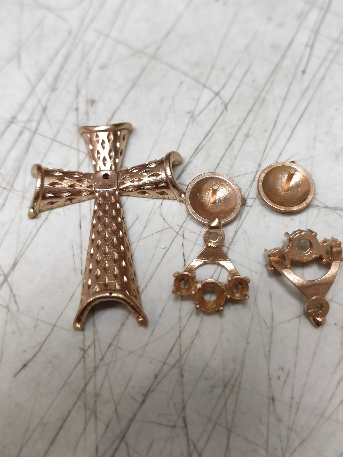

https://powerresins.com/products/powercast-burn-castable-resin?variant=37282531541178
вот этот Burn заказал, чуть подкорректировал настройки и всё норм. не знаю в чём проблема у вас. https://skr.sh/s54XhCGS5T8 вот параметры цвета и времени. отливается хорошо кстати, на ровне с эпиком, более мягкий, ощущение что в нём больше воска. Пузыри правда появляются в ванне поверхностные, не понял пока почему, но печати не мешают.

я в поинте их подбираю если честно)). так что тут как видите так и подбирайте, в целом  +- есть разбег при котором будет нормально печатать. начальный слой у меня всегда один самый большой который видно, поднимание и задержку после слоя думаю поднять на 4 секунды вместо 3, он более текучий чем эпик. 30 микрон у меня, думаю на 26 попробовать, но пока лень переделывать калибровку под эти параметры.

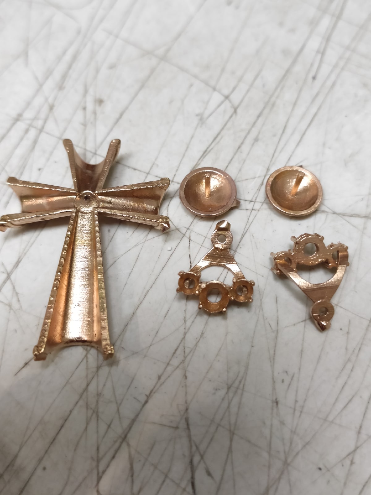

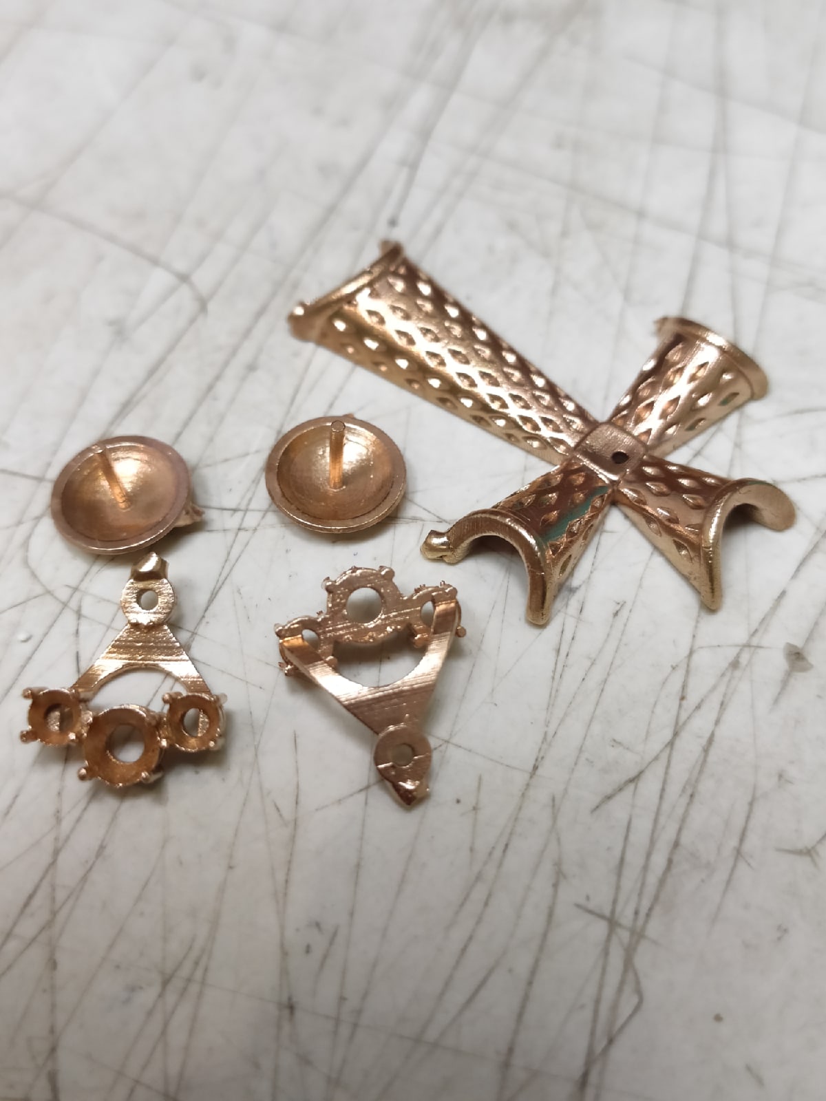

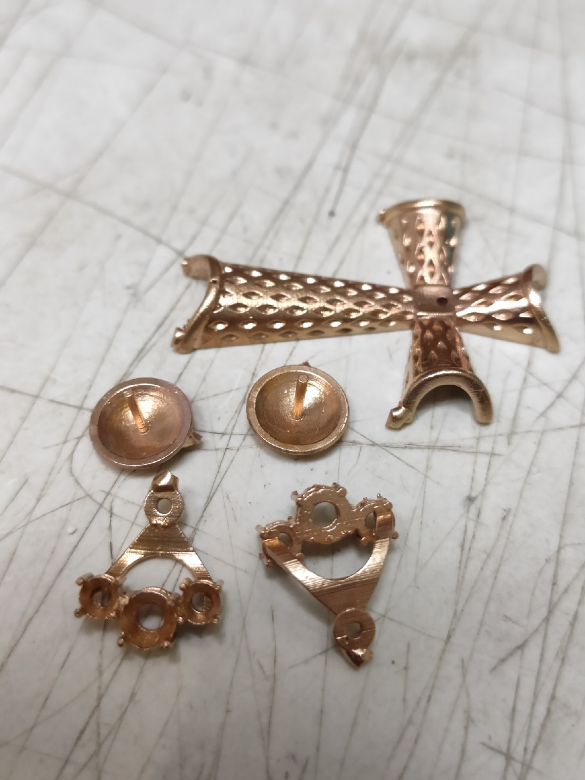

Это с сегодняшнего литься под рукой не оказалось больше ничего, лил в принципе многие полимеры, могу сказать что этот лучше эпика льётся в росте может самую малость хуже, тут может перетяжка уберёт мелкие недочёты)). на фото жёстко видны полосы это тени так падают, в живую они поменьше, лень перетягивать ванну что бы избавиться от них, слишком много времени уходит). однаи порина есть на кресте но не критичная, не думаю что это от полимера, скорее всего мусор засосало.

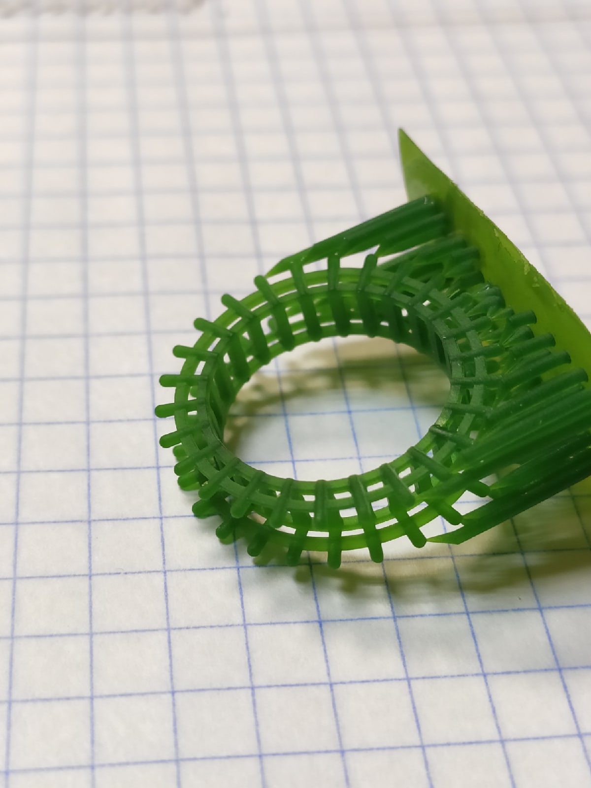

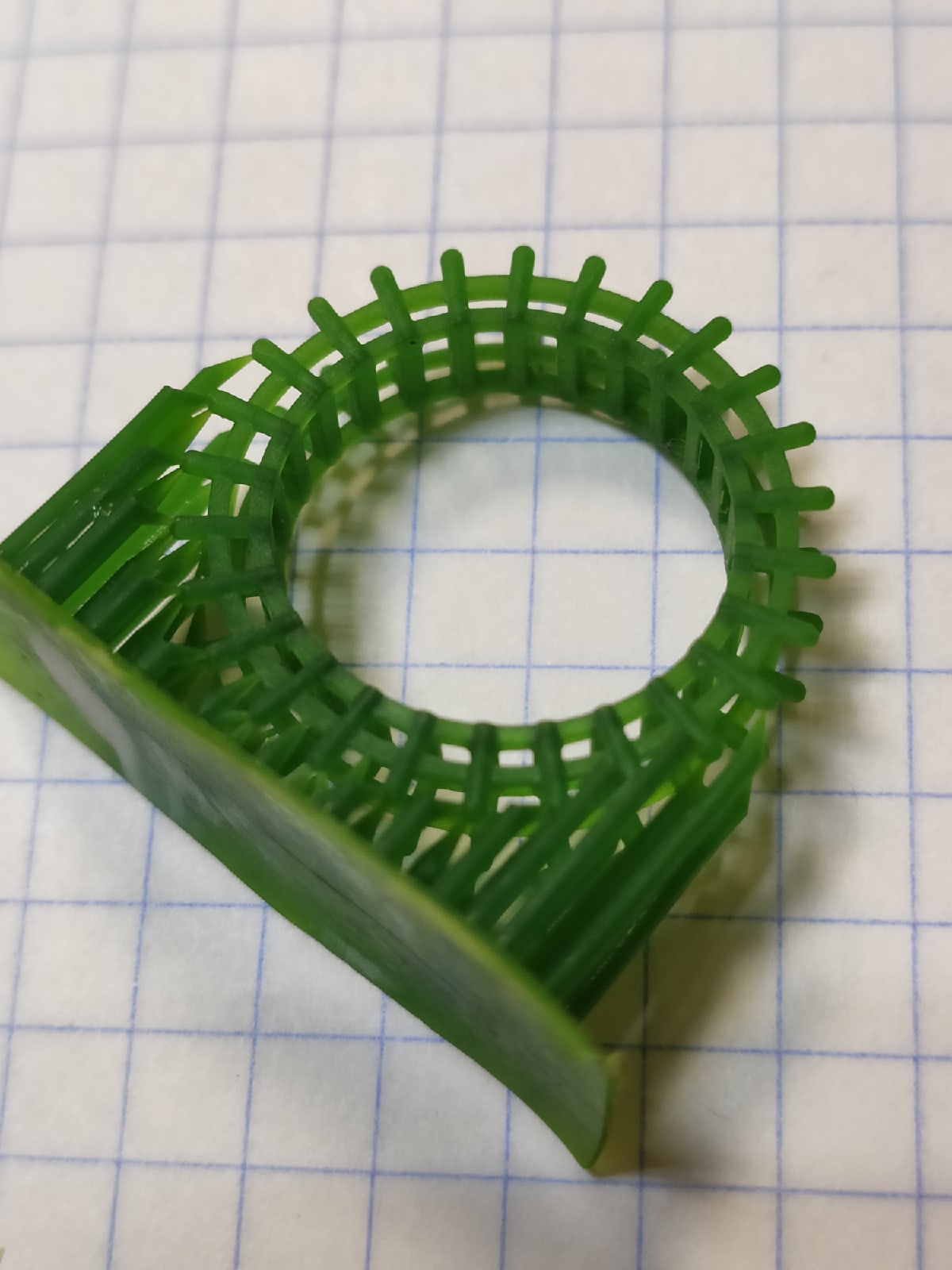

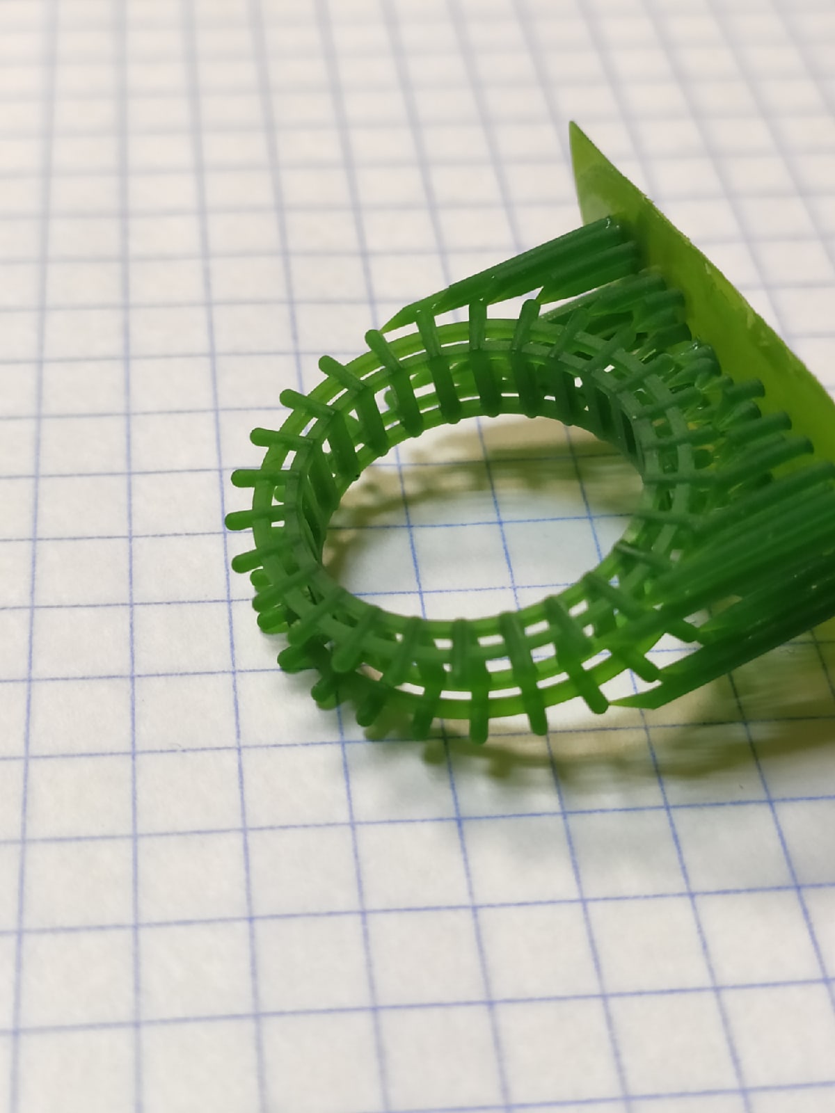

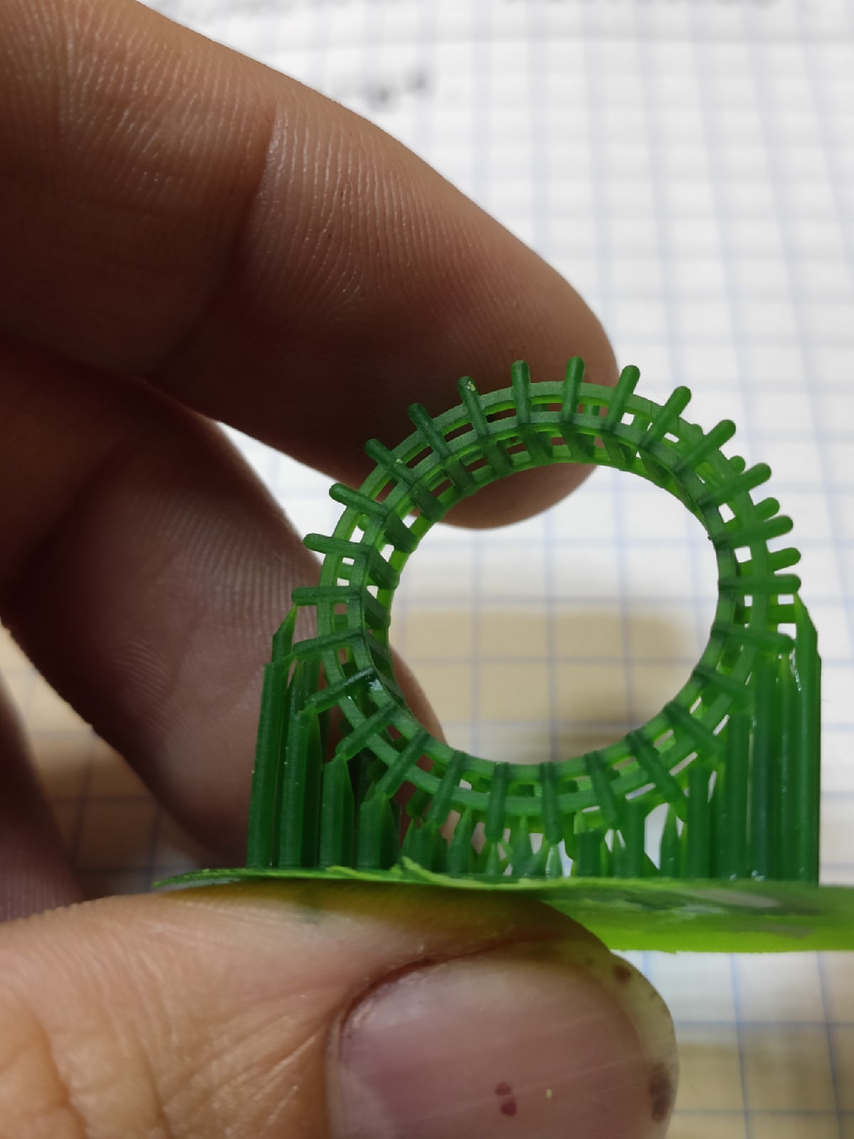

Бракованный рост по Z нашёл для наглядности как выглядит рост в полимере) вместо 30/30 микрон поставил 26/30 и получилось кольцо овалом. с брака отмыл быстренько для показа. выше писал что нужно перетянуть ванну что бы прям ах было) но в целом устраивает мою лень так. при 26 микронах смотрю что нет полос. по первому слою есть небольшое рассеивание, это можно посмотреть или же чуть колибровка ушла тронули, или ещё темнее можно поставить засвет. в изделии не видно что бы было растяжение какое то, поэтому не критично.
