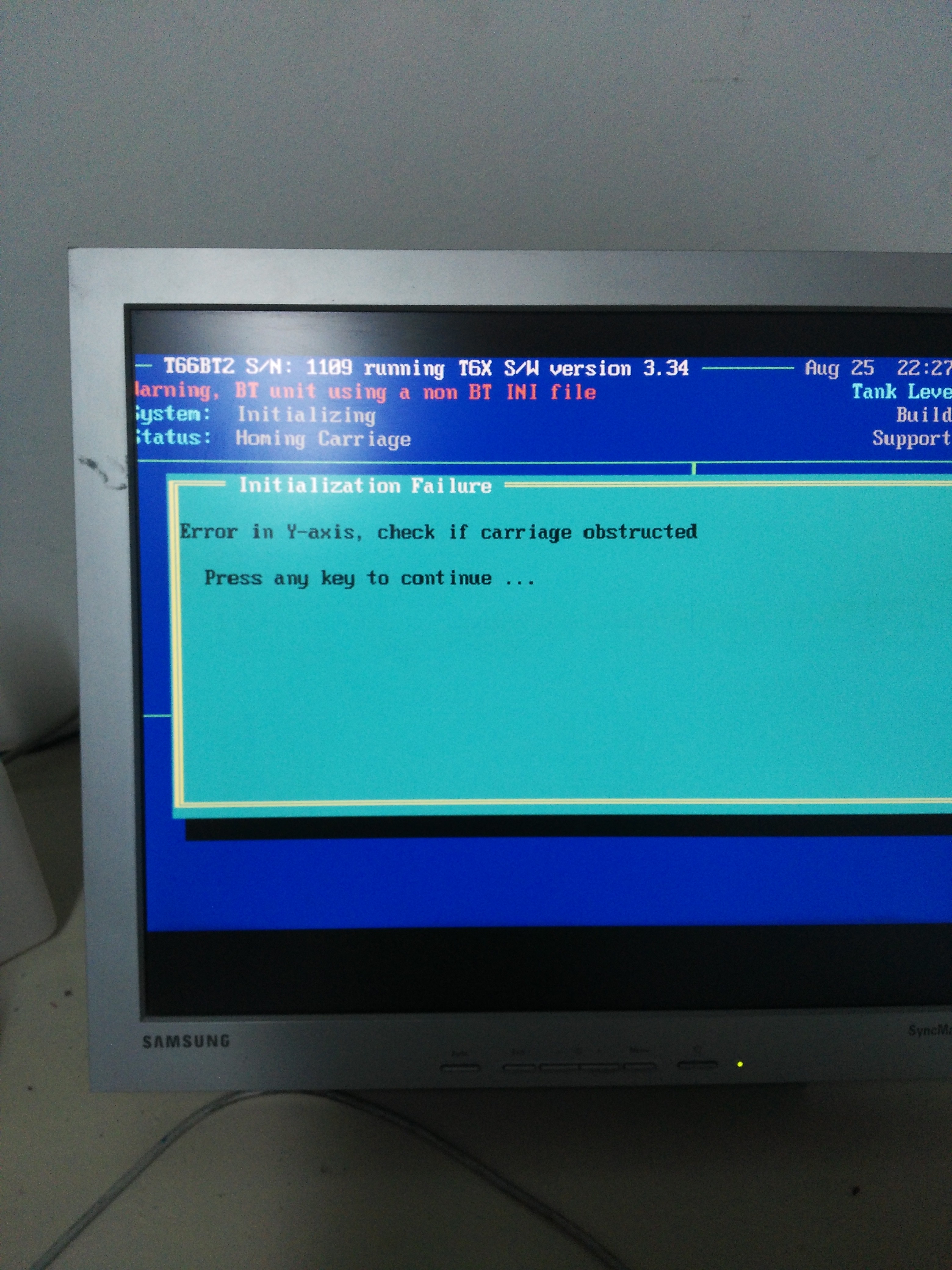

Здравствуйте! Помогите мне пожалуйста решить проблему с Solidscape T66 bt2 ( перепрошит)
Принтер в целом отлично работал, проходил все тесты, калибровка выполнялась регулярно. Вчера столкнулась с тем что при выполнении модели он стал писать про ошибки перемещения и вставать на паузу. ( пре-тесты и пост-тесты он проходил )
При перезагрузке принтера выдает сообщение о том что предыдущая модель была незакончена и просит выбрать варианты. При любом из них он выдает
а после выкидывает в DOS. Набираю выход из Dos- ( T6X /EXIT) история повторяется с начала. То есть снова сообщает о прерванной модели, ошибке позиционирования и отправляет в Dos.
Подскажите пожалуйста в чем может быть проблема ( аппаратная или можно спасти настройкой)

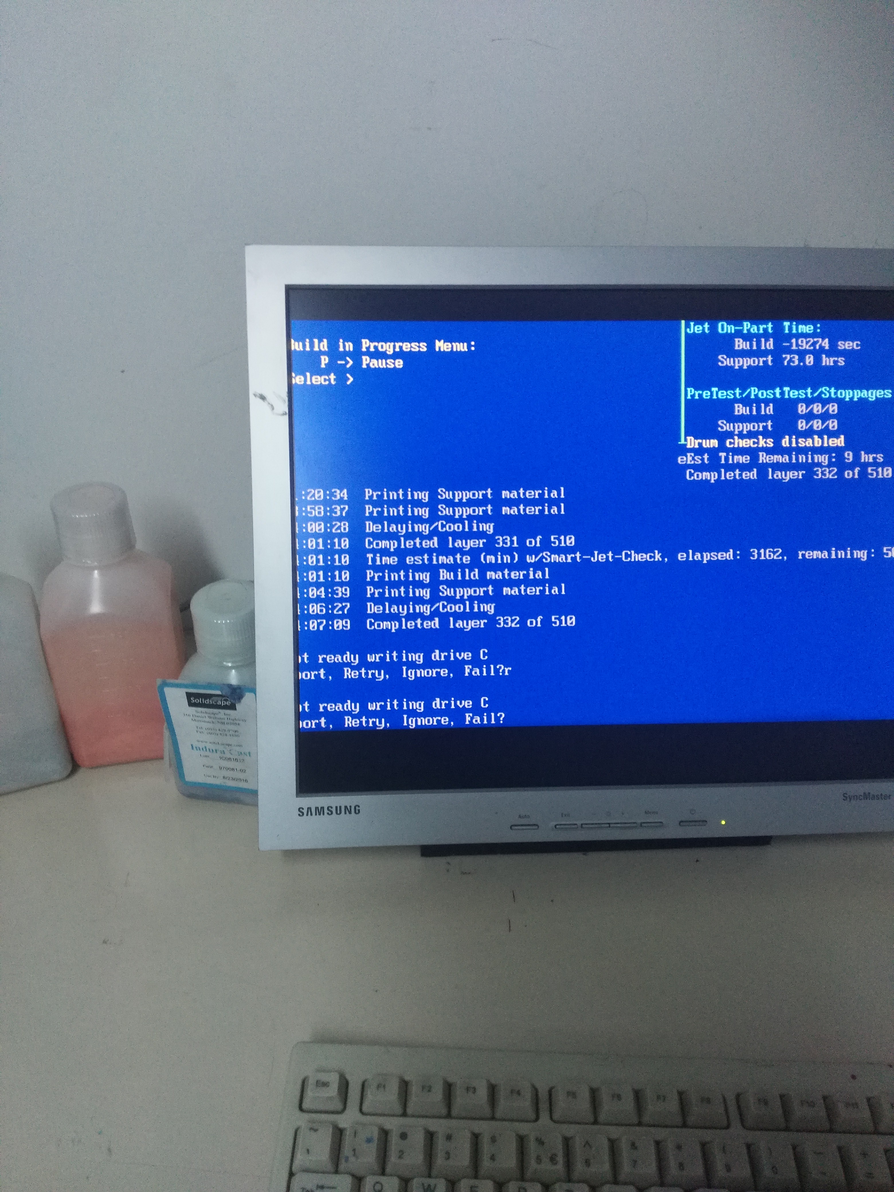

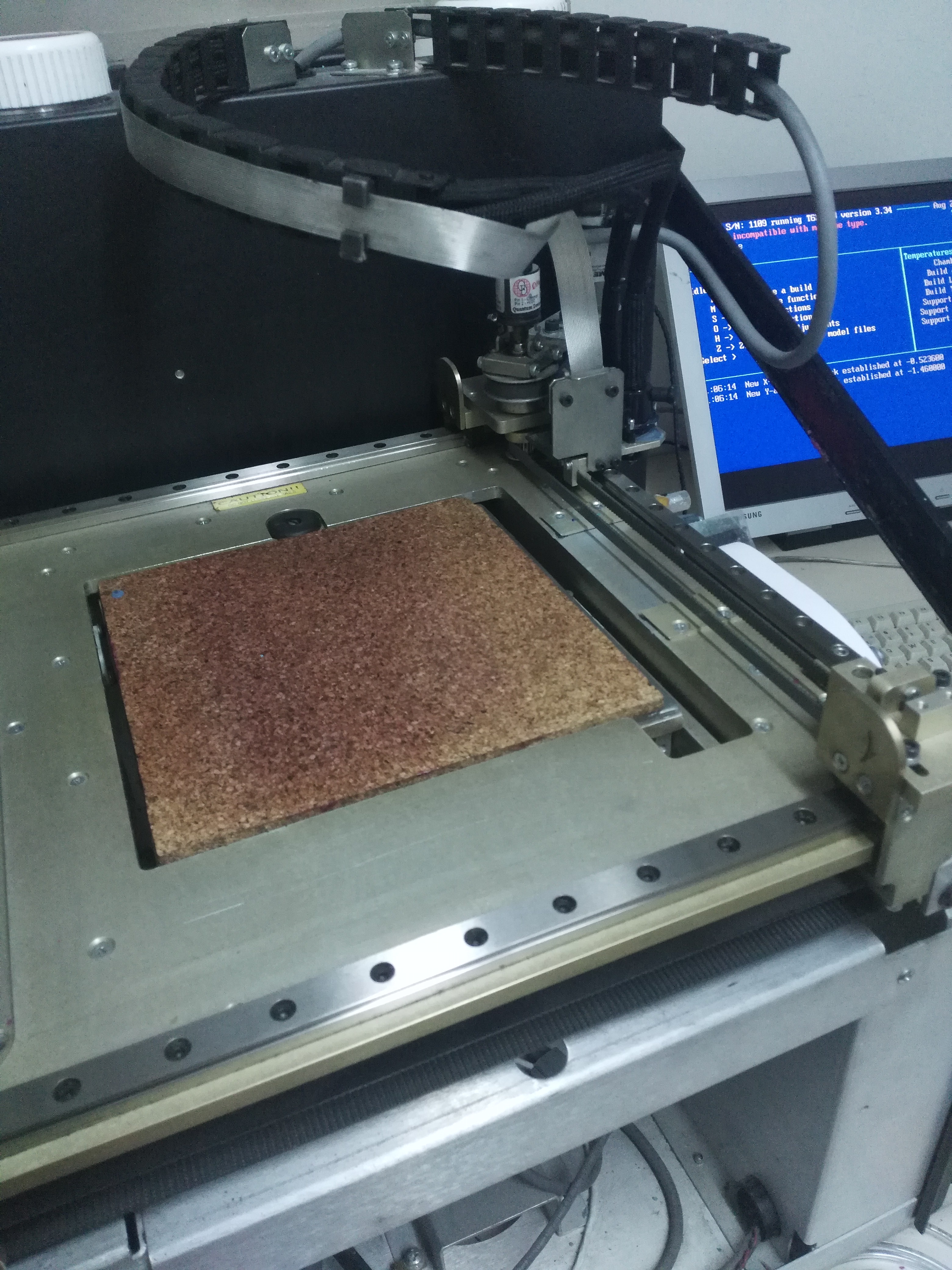

Cегодня же увидела вот такую картину. При перезагрузке ошибку не выдал, но стол уже испорчен, что печально.
Никто не может подсказать причину сего безобразия?
Системные файлы мной не изменялись, повреждение их исключено.(((

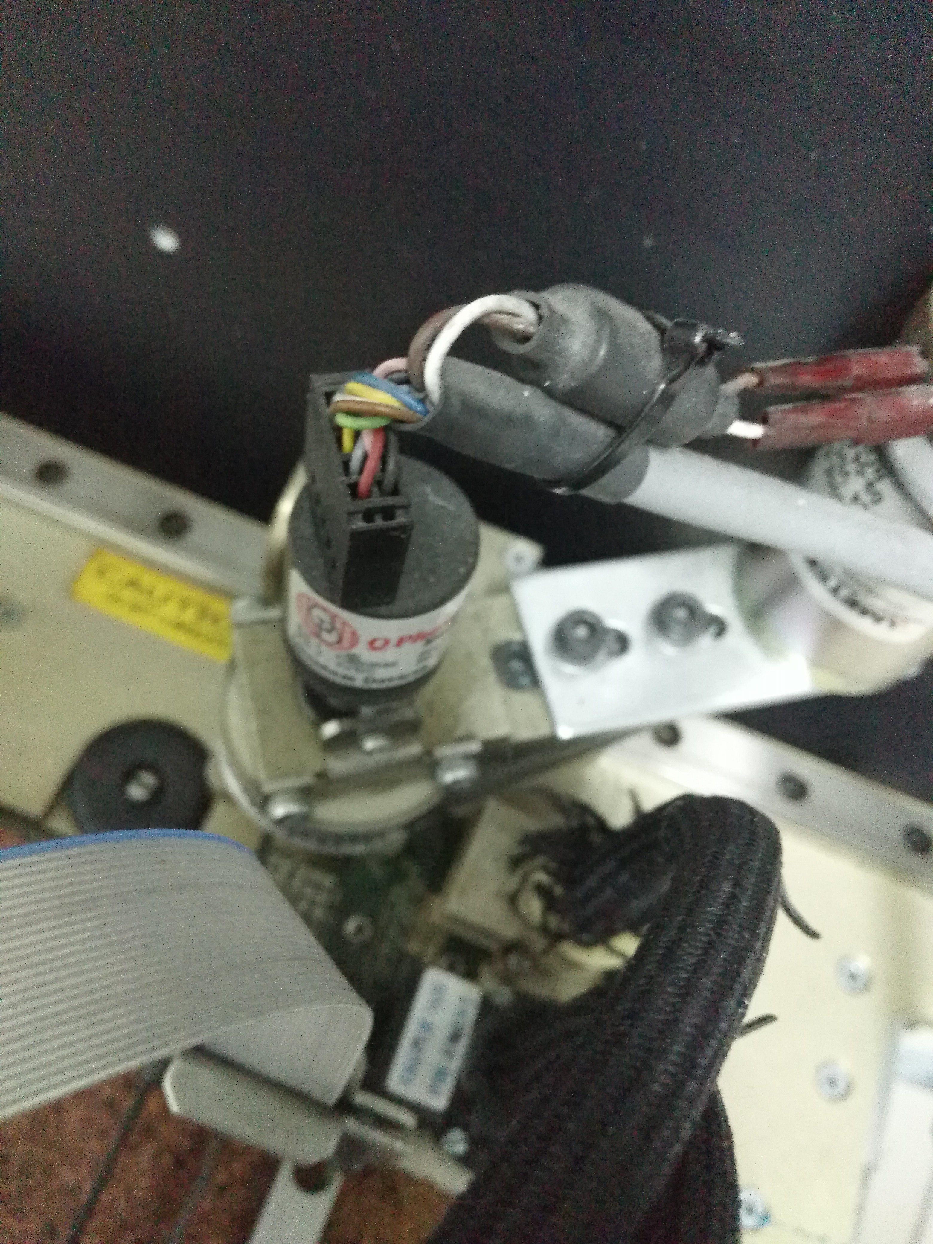

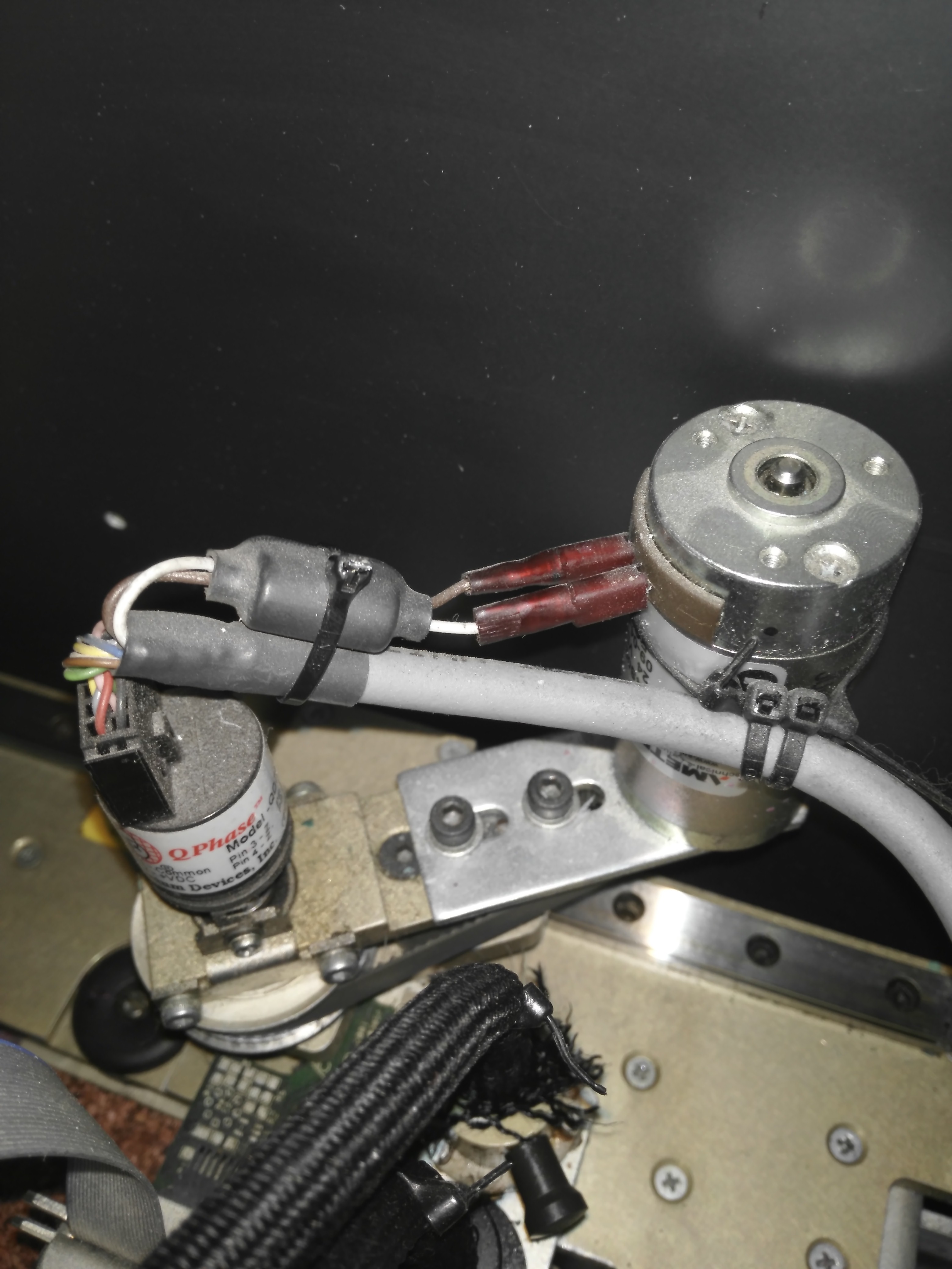

Баки были вымыты, воск засыпан свежий(оригинал), давление в линиях нормальное, подача воска хорошая, с головок тоже струя идет красивая. При начале работы заметил, что машина периодически издает посторонние шумы(стучит). Подтянул ремень от мотора х к энкодеру, шумы пропали и машина заработала. Вырастила тестовую работу без ошибок. Буду наблюдать дальше, как она будет себя вести

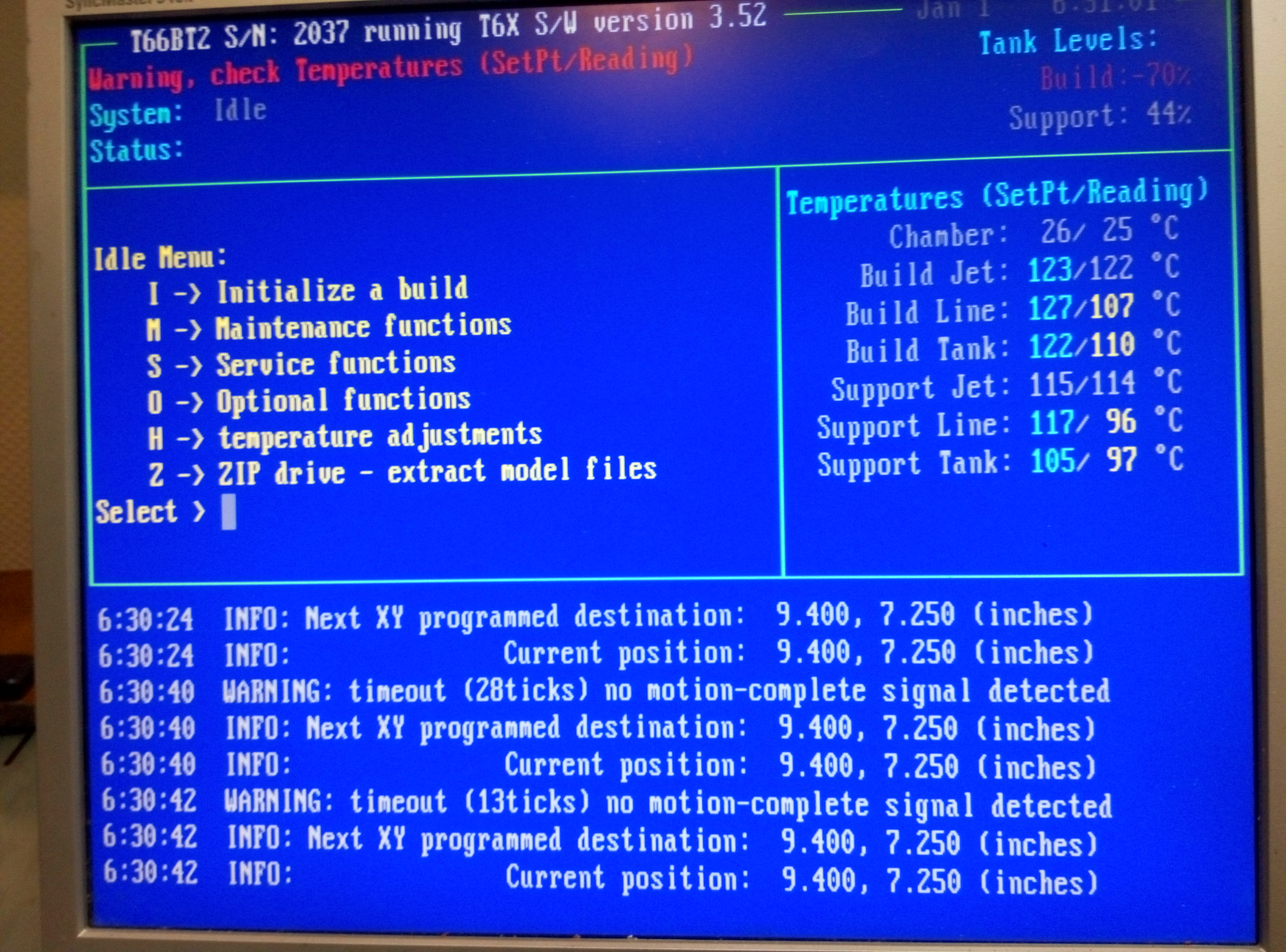

А вечером начала тупить и вот такие сообщения
Регистрация: 11.03.2017
Сообщений: 7
Фото

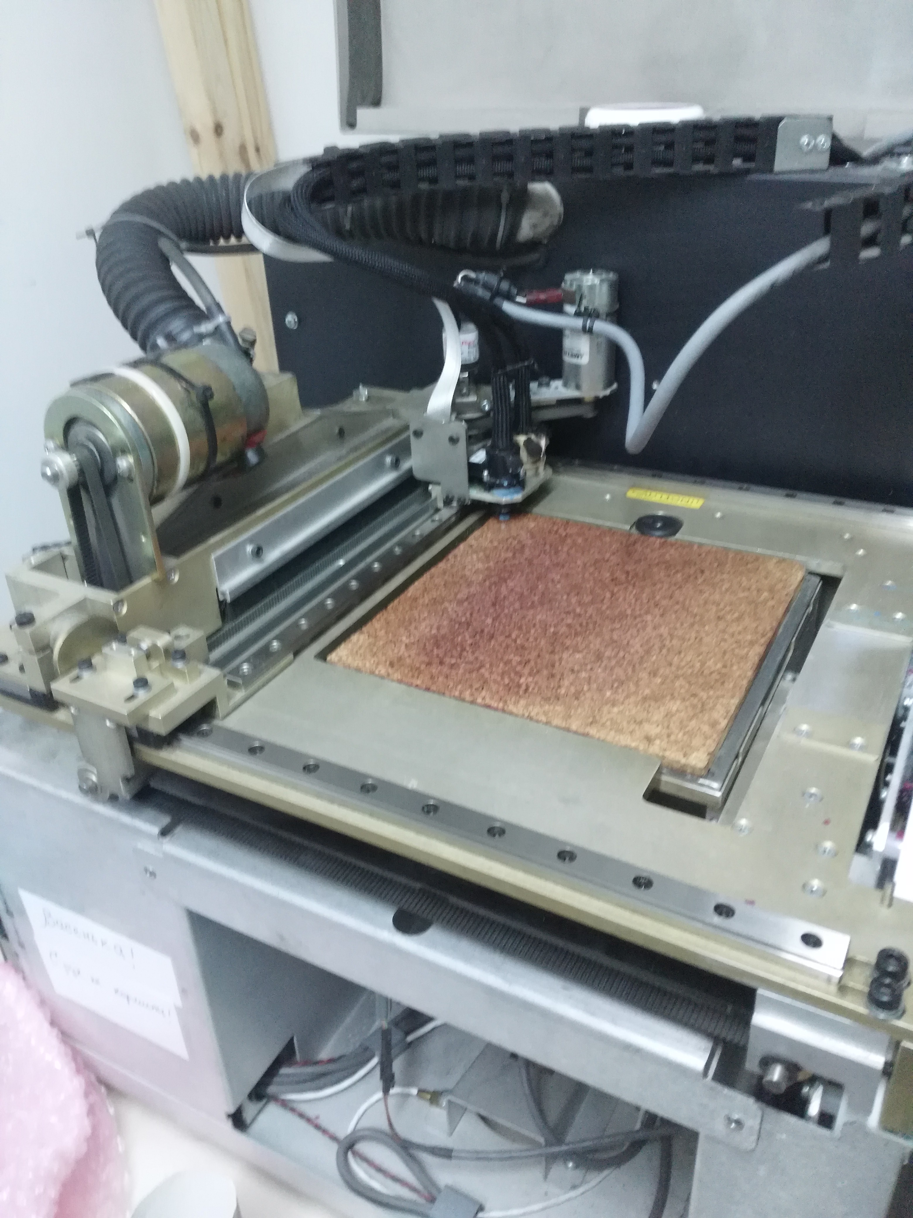

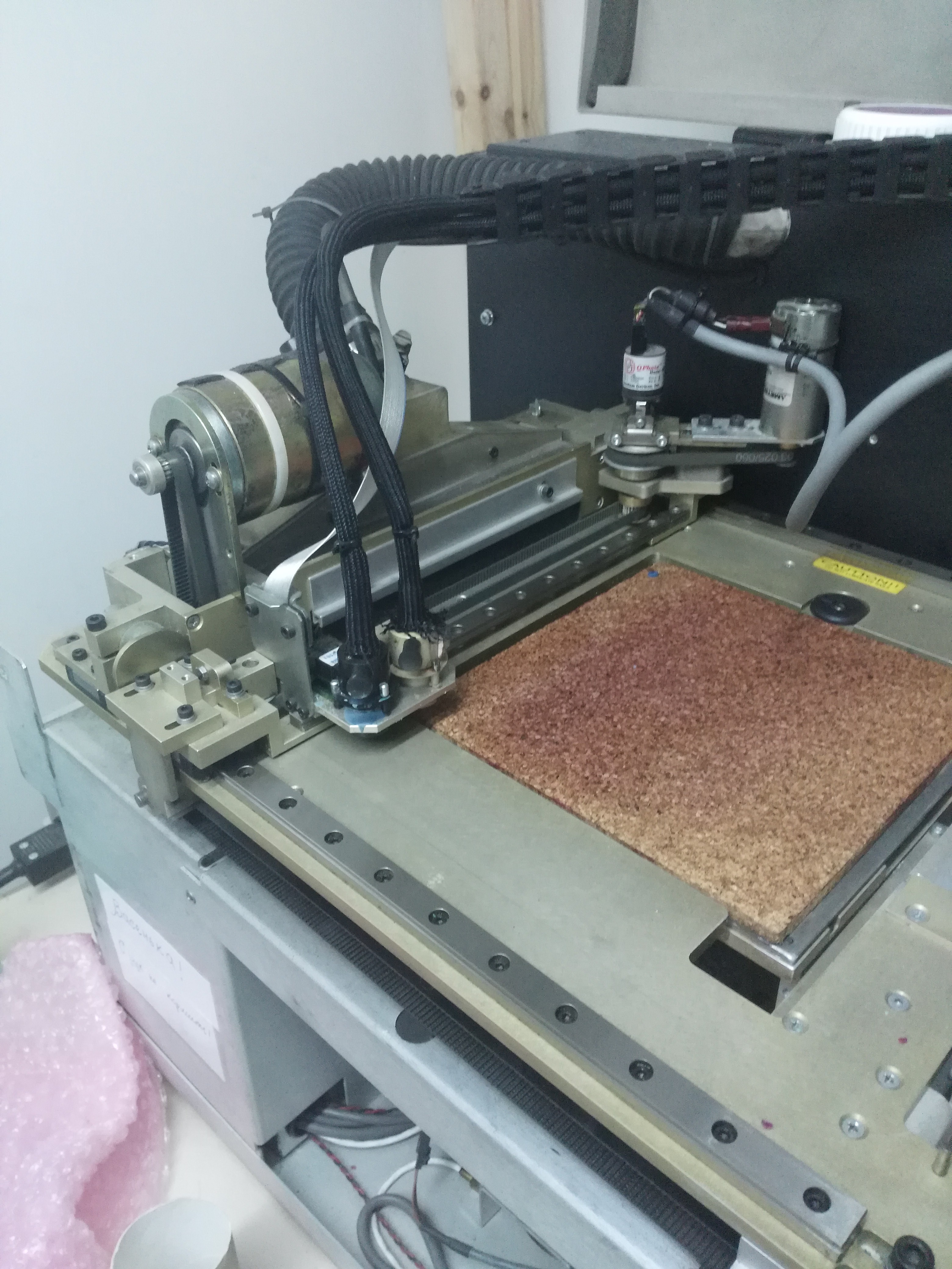

Каретка ходит без проблем? Ей ничего не мешает?
Не пойму, почему по всем позициям температур увеличены вручную температуры, против стандартных? (кроме красной головки).

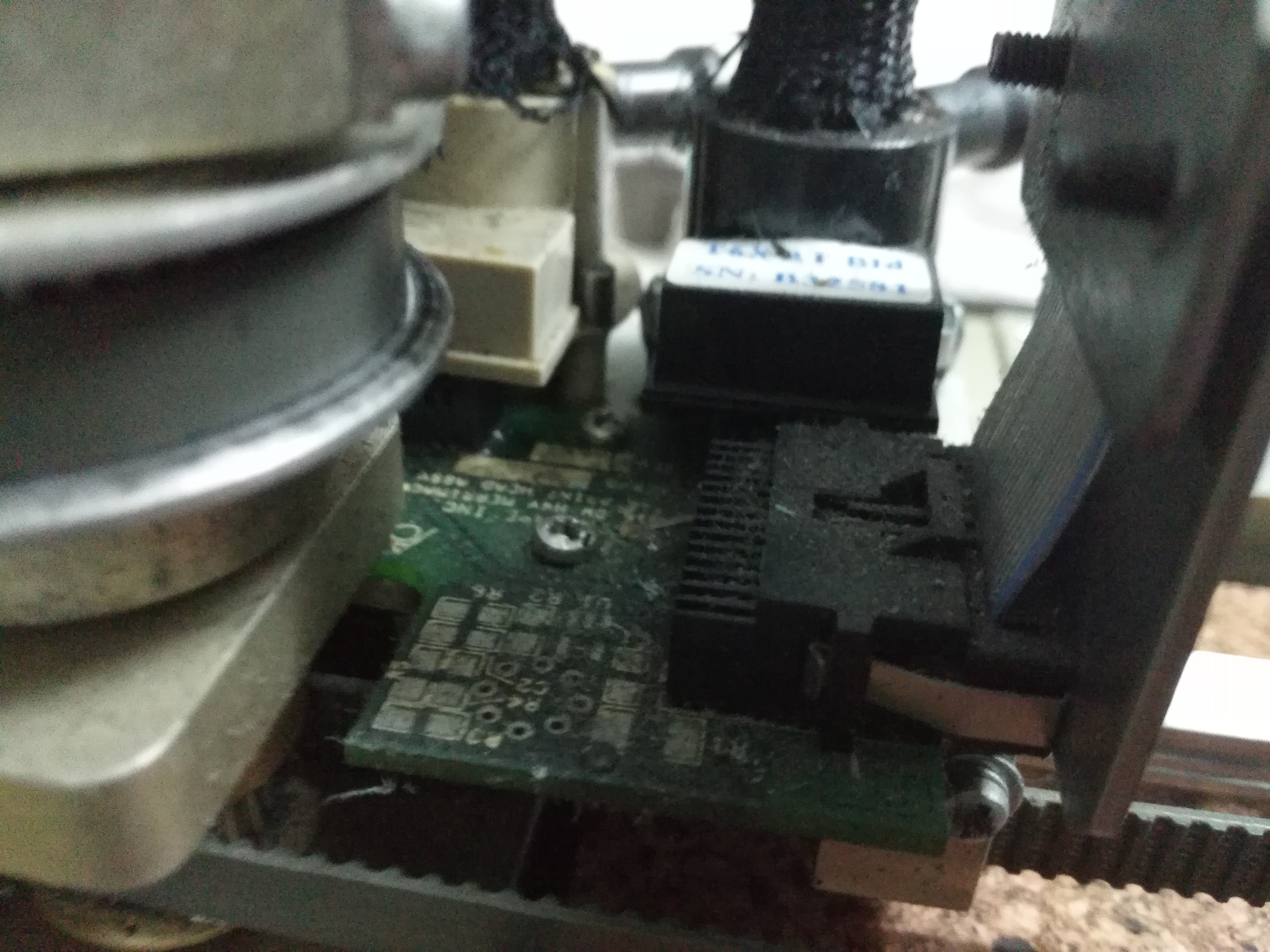

Попробуйте шлейф немного потеребить у основания маленькой платы, где установлены головки. Будут ли скакать температуры или выдаваться другие ошибки.  И напишите тут.

Я с таким аппаратом столкнулся впервые, работал с т76+, поэтому не знаю как должны быть натянуты ремни, но если сравнить то здесь каретка ходит туговато, но при этом он двигается без скачков.
По температурам— вечером пришлось отключать машину, и она нагревалась, поэтому разница температур на фото.
и как раз после включения машина начала проводить проверки и на home carriage началось зависание и пошли информационные сообщения

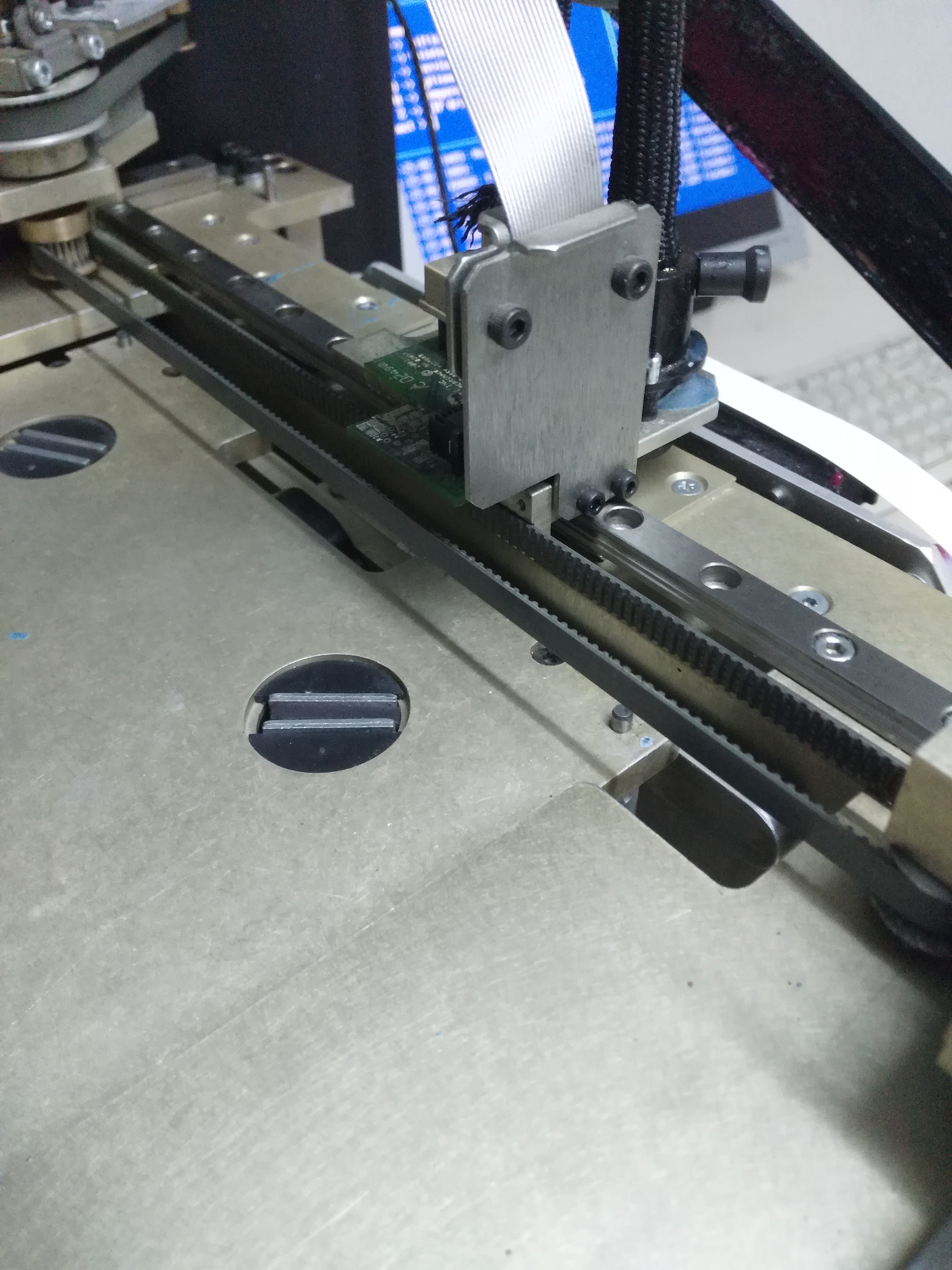

Вполне вероятно, что мотор уже доходил. Вы подтянули ремень, подшипник немного поработал и уже окончательно развалился. Тем не менее, уменьшите натяжение ремней и пробуйте её сдвинуть.
Проверьте состояние ремней по X. Они часто расслаиваются.
По поводу температур. Дело не в разнице температур. Дело в том, что те температуры, которые написаны голубым цветом - не соответствуют стандартным, вручную подняты. Причем на суппорте прилично задраны вверх. По идее, это ускоряет износ этих блоков. Но в реальности, эти блоки уже могут быть и так изношены, что не выдают нужных температур.
Поэтому проблемы с инжекцией воск скорее всего дальше будут продолжаться, пусть не сразу.

добрый вечер! До мотора по х сегодня не добрался, начал с оси Y, отключил мотор, снял ремни, каретка бегает без ремней очень хорошо, без скрипов, собрал все обратно, подключил мотор, и движение по Y вобще не произошло, как оказалось провод мотора где то посередине, под изоляцией лопнул. Заменил провод,  поставил все на место и выдало ошибку по координатам. Завтра попробую до мотра х добраться, но все равно при home carriage, как то тупит, т.е. сначала думает сек 5, потом идет по оси до конца, потом опять пауза, опять движение.
